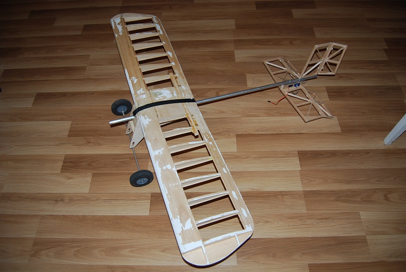

PostNapisane: sobota, 1 października 2016, 21:00
Posty: 6617

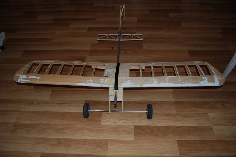

Przedwczoraj zacząłem. Model kombinowany i robię z tego co mam pod ręką. Skrzydło oskurowane od Cessny 150.
A reszta z szuflady :lol:

Czym będziesz krył? (o ile oczywiście ten etap nastąpi) :D
 Tytuł: Re: Pop.eye 1.0
PostNapisane: sobota, 1 października 2016, 21:07
Posty: 6617
Folia już czeka, jutro zamierzam odciąć lotki potem zapewne zacznę kryć. O ile ten etap oczywiście nastąpi jak wspomniałeś.

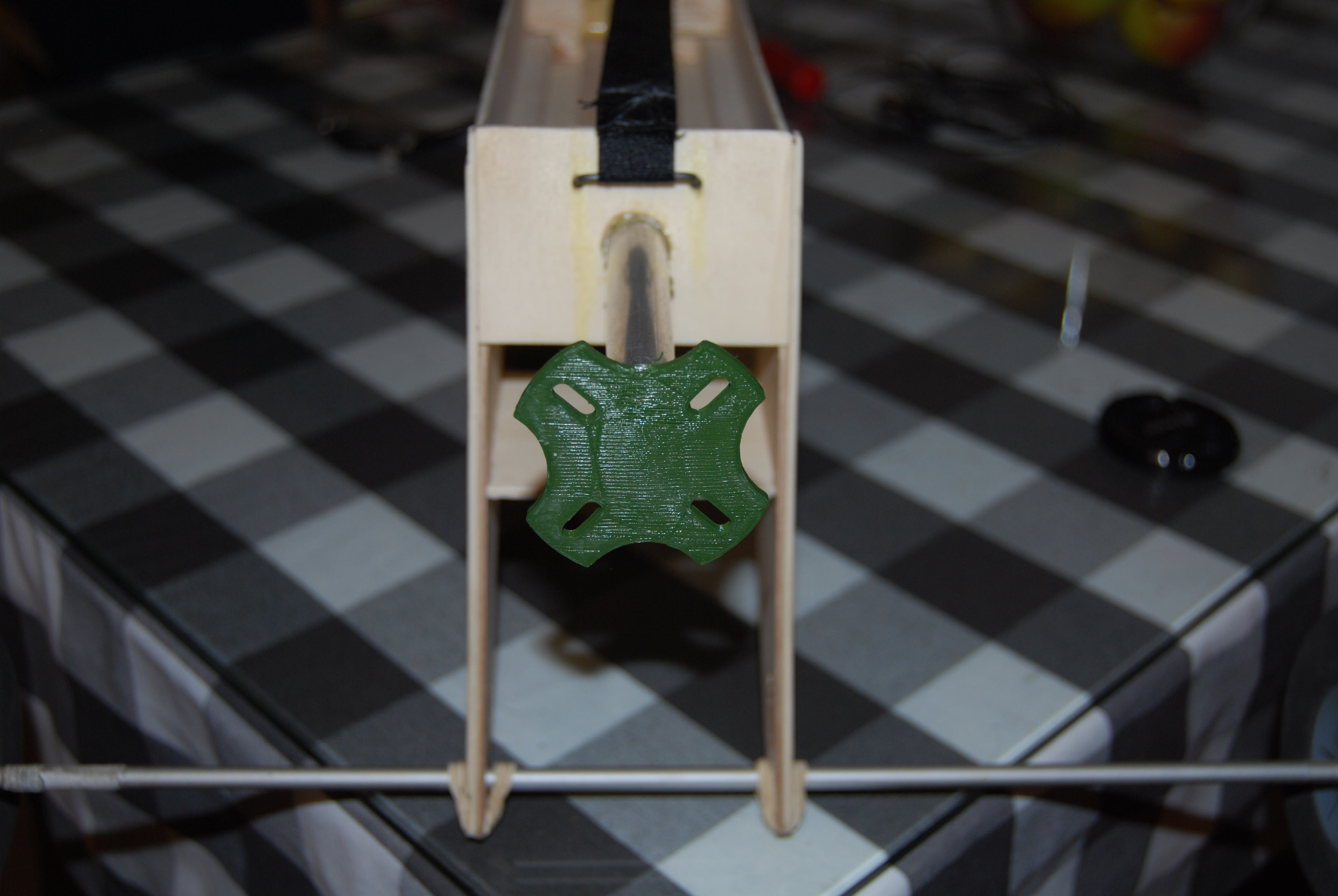

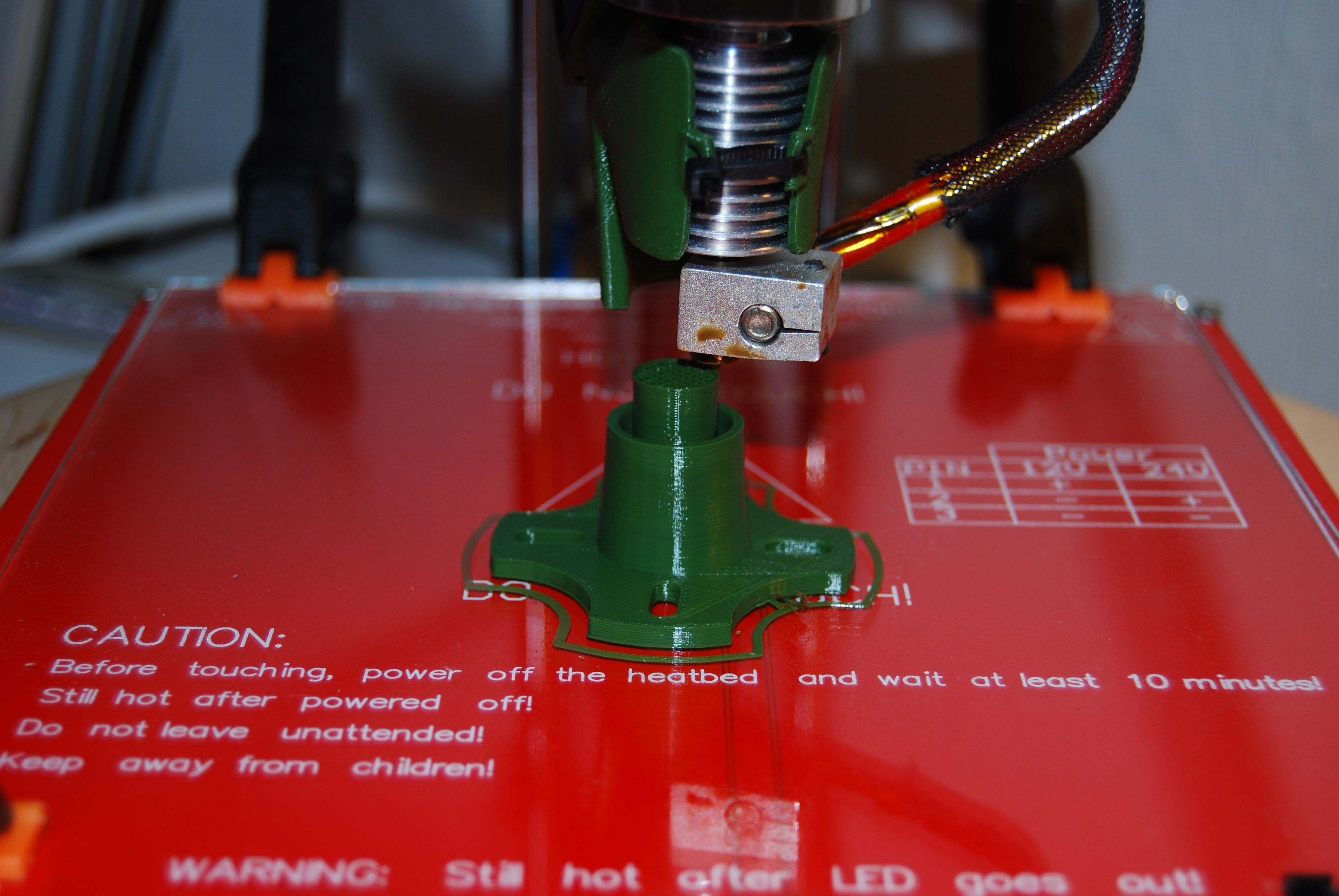

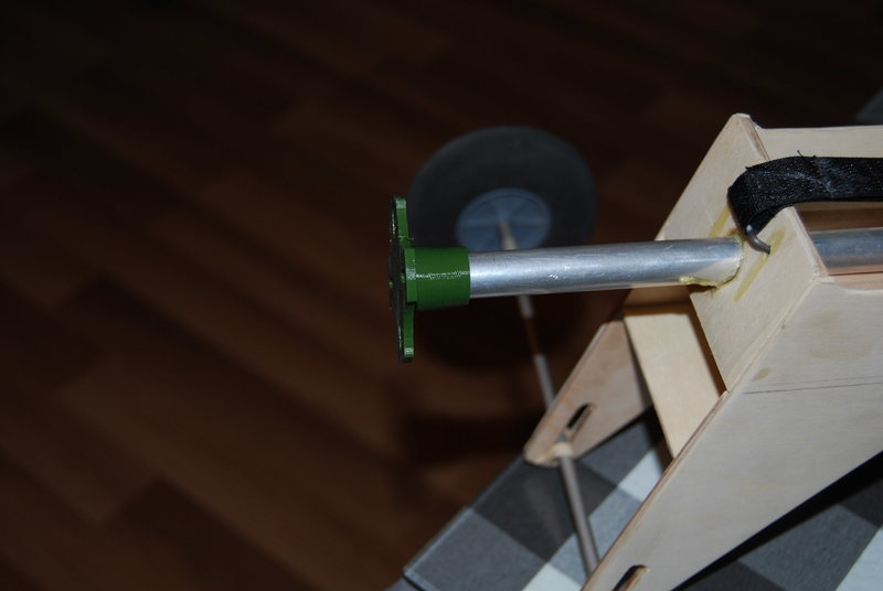

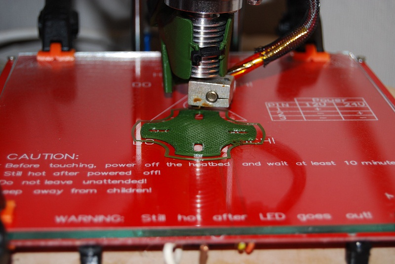

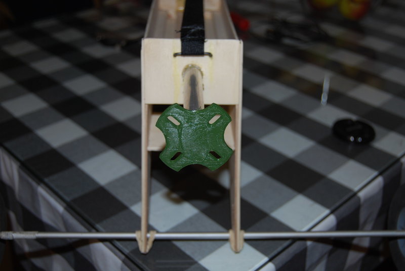

PostNapisane: wtorek, 18 października 2016, 22:07
Posty: 6617
W końcu mam mocowanie silnika :mrgreen:
Tylko po co było aż budować do tego drukarkę 3D? Nie wiem. ;)
