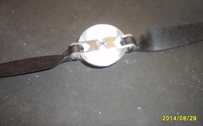

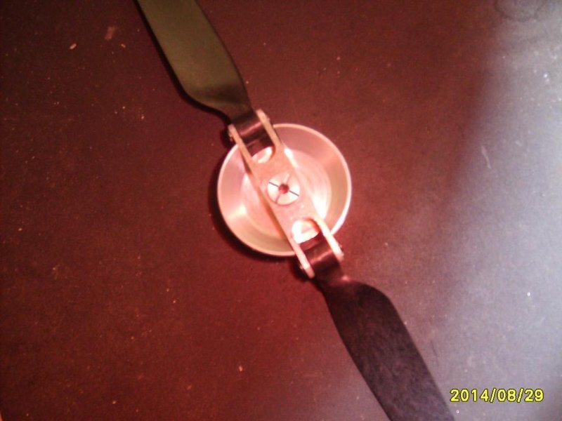

Wał silnika jest też 3,17. Zmierzyłem zanim kupiłem kołpak.
Już po "operacji":
Pias1.JPG [ 90.93 KiB | Przeglądane 9382 razy ]
Pias2.JPG [ 101.61 KiB | Przeglądane 9380 razy ]
 Tytuł: Re: Rms Vento [BOBS II]
PostNapisane: piątek, 29 sierpnia 2014, 12:16
No patrz, a nie dalej jak 2 miesiące temu pytałem bodaj w Riku i chyba w Ol-pen i twierdzili że oś oryginalnego kołpaka ma 3mm.
Nawet na stronie tak mają.
http://riku.pl/towar/p/id/8726/
http://modelarski.com/produkt-VENTO_-_% ... 11389.html
W wątku o Calypso też piszą o napędzie z osią 3mm.
Skoro masz wersję ARF to ona jest zdaje się z firmowym silnikiem i śmigłem... To ja już nie rozumiem :?

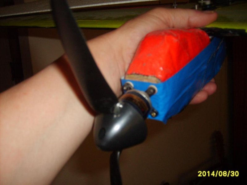

ED: założyłem kołpak na EMAX'a 2215/20 i to jest właśnie to o co Ci chodzi. :D

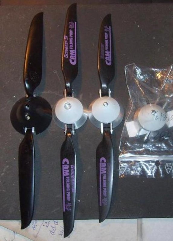

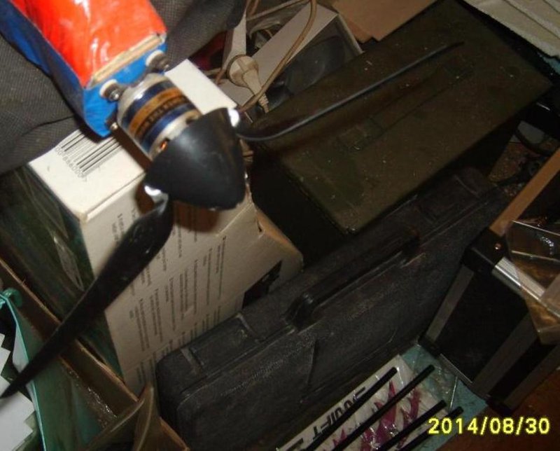

Kupiłem odpowiedni kołpaczek i na lotnisku wymieniłem.
Przy okazji wziąłem jeszcze kołpak z otworem chłodzącym i łopatki CAM 10x5.
Do testowania.
Teraz mam taki zestaw:
S5000029.JPG [ 112.08 KiB | Przeglądane 9260 razy ]
Ten 3,17 poszedł do woreczka.
Łopatki 10x5 pasują również do kołpaka z zestawu, a on ma mniejszy rozstaw pinów, tak że mam teraz cztery możliwości.
Będę testował.

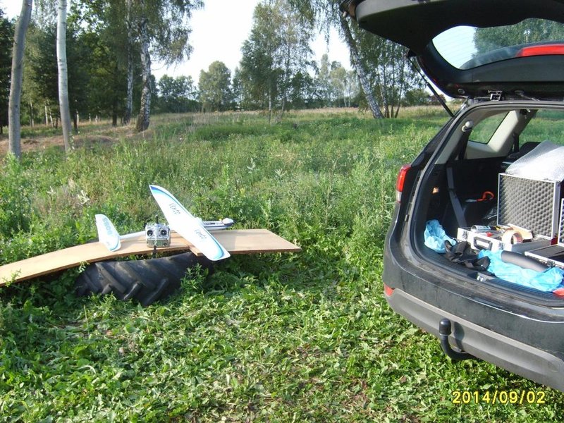

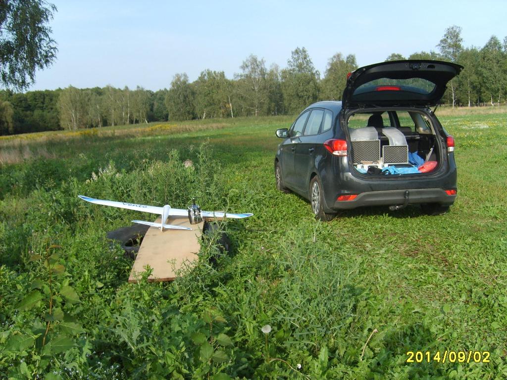

PostNapisane: wtorek, 2 września 2014, 19:24
Tak, do zmroku, omal nie straciłem Vento. (:)
S5000030.JPG [ 214.37 KiB | Przeglądane 9162 razy ]
Wiało niesamowicie, a w górze jeszcze bardziej i jeszcze miesiąc temu nie wyjmował bym modelu z samochodu, choć wtedy go jeszcze nie miałem. :mrgreen:
Nawet zastanawiałem się przed pierwszym lotem czy go nie doważyć. Poleciałem jednak.
Start pod wiatr to była walka z drążkami tak szarpało, a z wiatrem podobnie, chciał nurkować jak dostawał porywy pod statecznik i mknął w kierunku szosy dużo szybciej niż na pełnym gazie z powrotem w kierunku lasu.
Tak sobie latałem. Adrenalina kapała mi na buty.
Jakoś trochę szybując z oddanym w dół drążkiem, trochę podpierając się gazem wylądowałem.
Zapaliłem papieroska, napiłem się i czekałem aż przestanie wiać.
Przestało, to w górę. :D
Natychmiast brzozy zaszumiały i: "Start pod wiatr to była walka z ... Tak sobie latałem", z tym, że teraz dalej nad las i dalej za szosę i sporo wyżej. "Adrenalina kapała ..."
W którymś takim cyklu po dodaniu na max gazu, aby zawrócić pod wiatr, bo bez tego się nie dawało, Vento nagle zaczął znikać :!: choć już był bardzo mały. Leciał OD LOTNISKA. Widziałem coraz mniejszą kreseczkę. Dobrze, że nie wpadłem w panikę i bardzo dużym łukiem w kierunku Trasy Katowickiej prowadziłem go nad lotnisko. Bardziej "na rozum" niż na wzrok. Szarpało nim do góry i w dół, ale powiększał się stopniowo. Wylądowałem.
Zapaliłem papieroska, napiłem się, ale już nie czekałem , aż przestanie wiać.
S5000032.JPG [ 247.16 KiB | Przeglądane 9162 razy ]
Zmierzyłem stan pakietu miernikiem, który kupiłem po drodze na lotnisko, spakowałem się przed osiemnastą i wróciłem do domu.
Zakładając folder do zrzucenia zdjęć wpisałem datę 2_09_2014 i uświadomiłem sobie, że dziś są moje imieniny.
No to miał bym prezent. (:) :mrgreen:
Vento nie nadaje się do latania w takich warunkach.
Muszę pomyśleć o jakimś modelu, który temu sprosta.

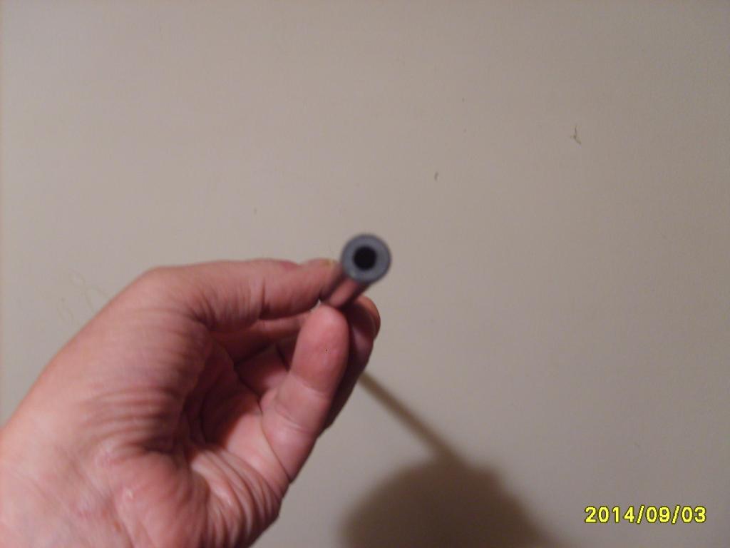

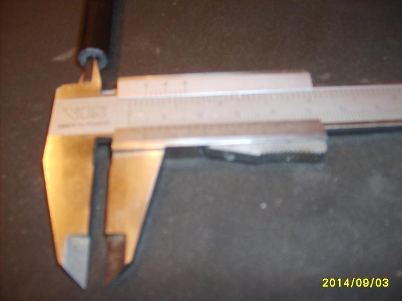

Właśnie zmierzyłem.
To potężny bagnet: śr. zewnętrzna 10,0 mm. wewnętrzna 4,8 mm.
Srebrzanka :o , to mi Władku Przypomniałeś jak "załatwiało" się kiedyś srebrzankę do modeli (:)
To były czasy paskudne, a dlaczego wywołują miłe wspomnienia :?:

Stefan, cos nie tak, z czego jest ten dzwigar?
Nigdy ne widzialen rurki weglowej o grubosci scianki 2.6mm.
Wszystko jedno, wypije za Twoje zdrowie Wladek.

PostNapisane: wtorek, 2 września 2014, 23:26
S5000048.JPG [ 186.96 KiB | Przeglądane 9347 razy ]
S5000049.JPG [ 72.94 KiB | Przeglądane 9347 razy ]
S5000052.JPG [ 86.37 KiB | Przeglądane 9347 razy ]
Nie udało mi się zrobić w lepszej jakości ostatniego ujęcia mimo kilku prób.
Zrobię rano przy dziennym świetle.

Czesc Stefan.
To co pokazales na zdjeciach to nie jest CF( carbon fibre).
Przed chwila zwazylem rurke CF 10 na 8mm 1 metr dl. waga 26gram.
Przelicz wage prenta stalowego o srednicy 10mm i dl 1 metra, napewno zlapiesz sie za glowe :opad:
Dla ulatwienia ,ciezar wlasciwy stali jest 7.86kg\ dcm/3

PostNapisane: środa, 3 września 2014, 20:54
Zważyłem 1 m pręt stalowy
S5000063.JPG [ 180.83 KiB | Przeglądane 9294 razy ]
Czyli 46 cm będzie ważyło ~ 300 g.
