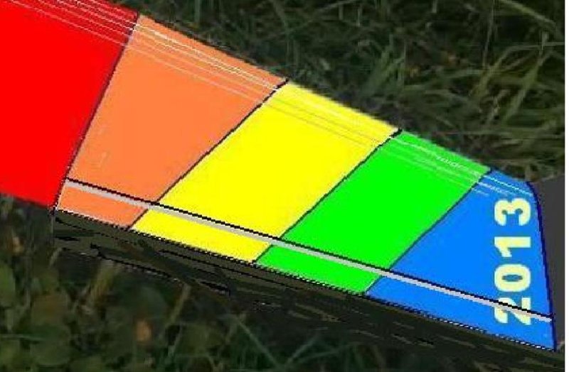

Skrzydełko 100 Mal 2.JPG [ 101.11 KiB | Przeglądane 13429 razy ]
Skrzydełko 100 Mal Dół 2.JPG [ 95.27 KiB | Przeglądane 13429 razy ]
W miarę rozmyślań będę edytował.
Jeśli popełniłem jakieś sprawdzone "świętokradztwo skrzydełkowe" to proszę o informacje, co bym się nie męczył.

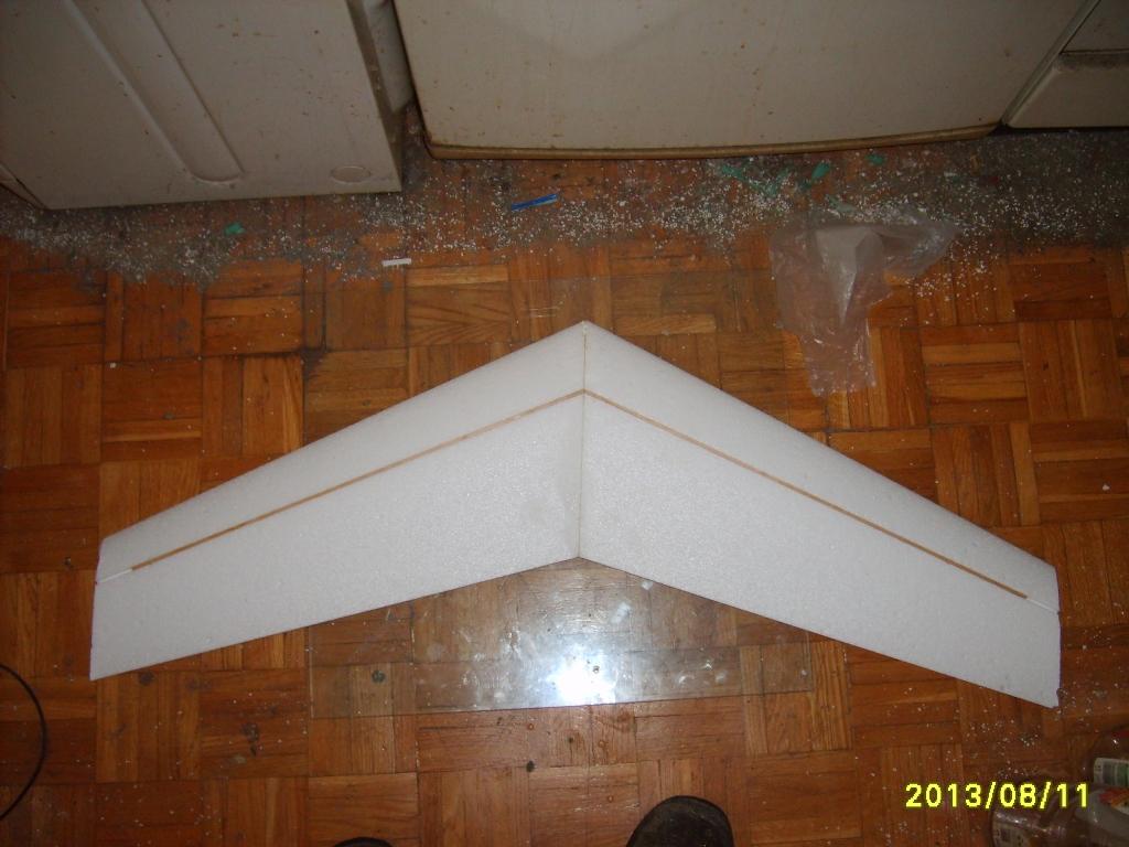

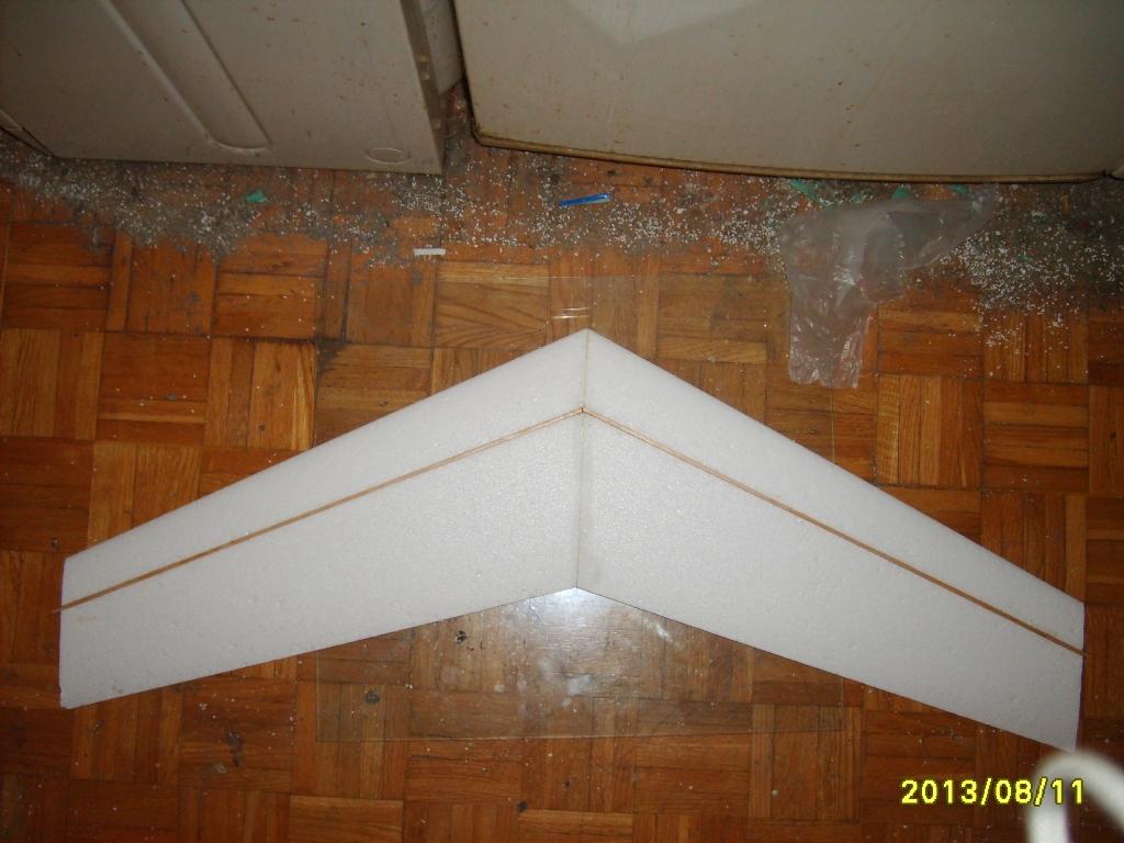

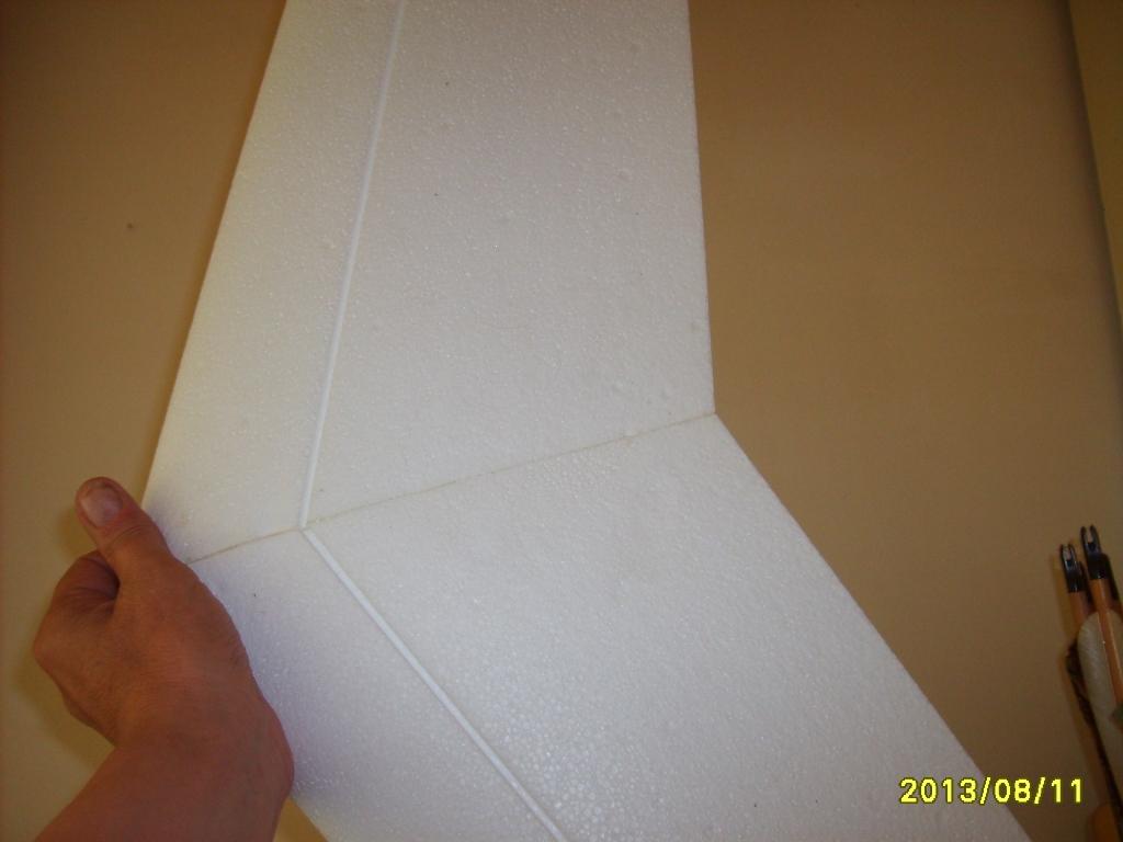

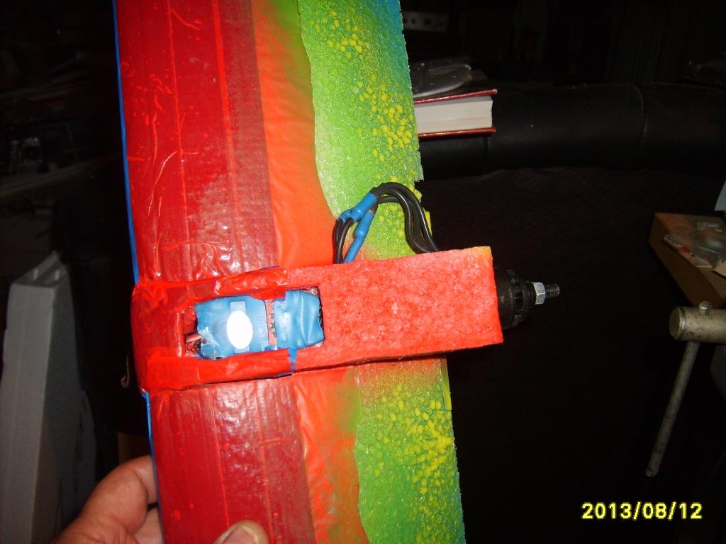

Dzisiaj rano pojechałem do syna i przywiozłem skrzydełko do domu.
Pamiętając co mi się zdarzyło z lepieniem GymStar'ego na szybę położyłem folię i klejenie wyszło jak trzeba
2.JPG [ 87.6 KiB | Przeglądane 13363 razy ]

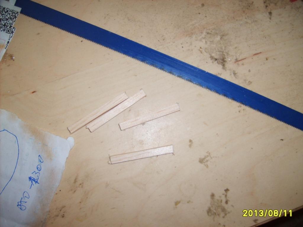

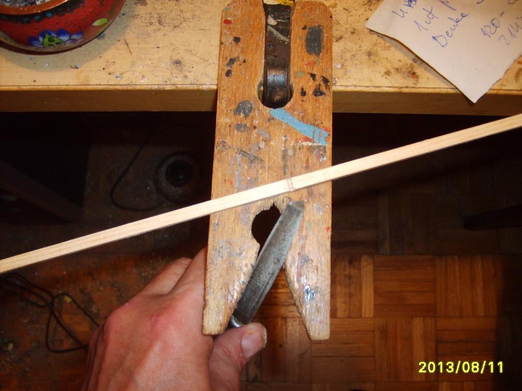

Potem wziąłem stary pilnik i na środku dwóch listewek 5x3 zrobiłem nacięcia.
3.JPG [ 124.27 KiB | Przeglądane 13363 razy ]
Suche były bo sucho, więc pomoczyłem te miejsca w wrzątku.
Idealnie dopasowały się w swoje miejsca.
4.JPG [ 123.01 KiB | Przeglądane 13363 razy ]
Wyciąłem cztery takie kawałki listewek i posmarowałem klejem wnęki na dźwigary i o.k. Zastanawiałem się, co prawda, nad ukosowaniem tych kawałków wraz z tą listwą długą, ale obawiałem się, że Szymon ofuknie mnie, że takie rozwiązania to w makietach, więc odpuściłem.
5.JPG [ 100.95 KiB | Przeglądane 13363 razy ]
Wyszło jak trzeba:
6.JPG [ 124 KiB | Przeglądane 13363 razy ]

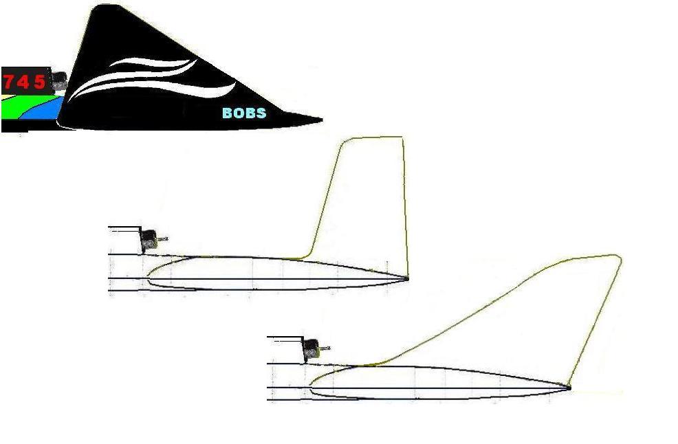

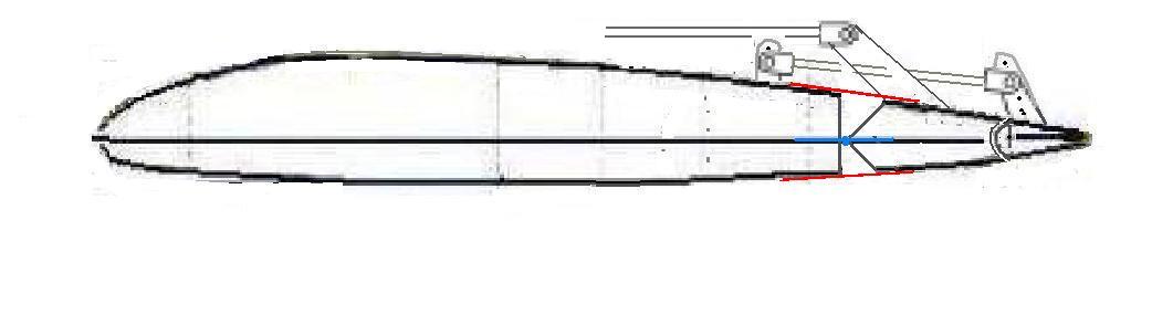

Teraz już tylko okleić i wyciąć lotki tak jak na rysunku:
Lotka.JPG [ 74.17 KiB | Przeglądane 13363 razy ]
Potem zamontować "ciężary"
S5000045.JPG [ 115.37 KiB | Przeglądane 13363 razy ]
i wszystko wyważyć wingletami
Winglety.JPG [ 37.9 KiB | Przeglądane 13363 razy ]
ED: Szymon. Zerknij. to nie jest nic skomplikowanego.
Trymer 2.JPG [ 25.51 KiB | Przeglądane 13356 razy ]
Takie dźwigienki zamontowane w środku lotki nie wiele ciężaru dodają.

Stefan tak się zastanawiam jak widzisz rozwiązanie napędu całej lotki, bo trzeba będzie bardzo dobrze zsynchronizować pracę dwóch serw. Promienie i kąty działania tych dwóch serw są różne i nie będzie to chyba takie hop-siup, ale życzę powodzenia.
 Tytuł: Re: Zorro - ESA Fighter :D
PostNapisane: niedziela, 11 sierpnia 2013, 20:33
A ja bym chciał żeby Stefan zrobił dokładnie tak jak na rysunku żeby mu wyszło idealnie i żeby model latał :D bo jestem ciekaw jak to rozwiązanie wychodzi w naturze.
PostNapisane: niedziela, 11 sierpnia 2013, 20:37
Wydaje mi się że w malunku Stefana nie ma drugiego serwa..
PostNapisane: niedziela, 11 sierpnia 2013, 20:38
To też napisałem, że szczerze mu tego życzę.

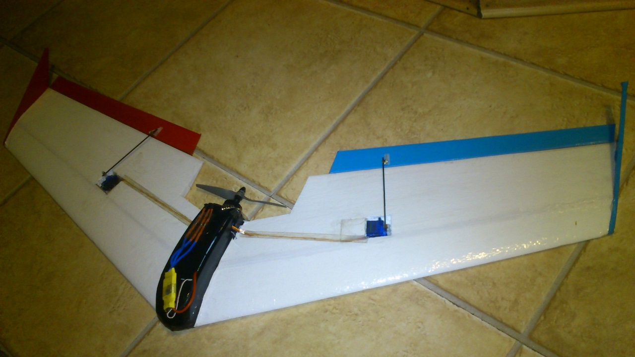

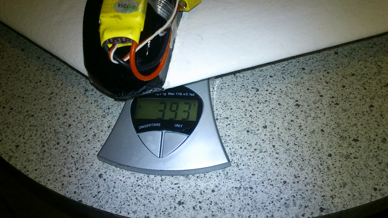

Dzisiaj oblatałem skrzydełko. Trochę wiało no i nie obyło się bez problemów, w locie wyskoczył silnik z łoża i było awaryjne lądowanie.
Komentarz: do lotu wyszło 393g.
DSC_0145.JPG [ 350.35 KiB | Przeglądane 13321 razy ]
DSC_0148.JPG [ 200.56 KiB | Przeglądane 13321 razy ]
no i film z oblotu żeby nie było ;)
Pozdrawiam Mateusz

Niezły wariat Ci wyszedł - gratulacje oblotu :D
PostNapisane: niedziela, 11 sierpnia 2013, 21:22
Ten początkowy komentarz oddaje wszystko "O działa" :mrgreen: :mrgreen:
Gratuluje, ale silnie wyskoczył toż to przecież pcha a nie ciągnie. Zdolna bestia z Ciebie :D :D
PostNapisane: niedziela, 11 sierpnia 2013, 21:29
Posty: 408
Lokalizacja: Reda
O działa.... ponieważ - lotki działały odwrotnie i nie działało ;) a teraz? oooo działa ;)

Taki mały chochlik się wkradł do tych lotek ale dobrze że Drack w porę zauważył. Silnik się trzymał dopóki pchał ale gdy zrobiłem zwrot bez gazu to sobie wyskoczył.
Pozdrawiam Mateusz

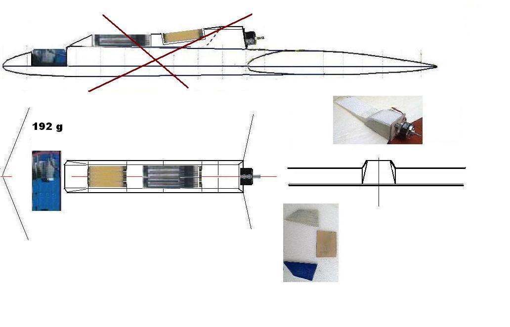

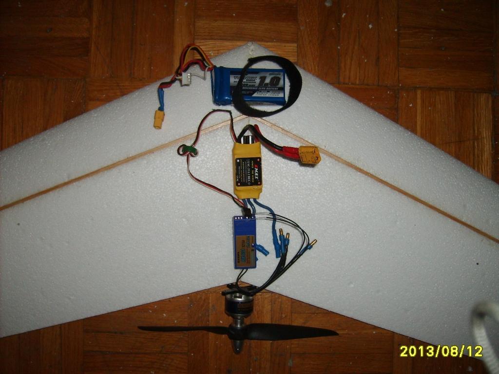

Dzisiaj temperatura w ciągu dnia wreszcie znośna, więc motywacja wzięła górę nad gnuśnością organizmu po powrocie do domu.
Trzeba wykonać domek dla silnika. Oczywiście w/g wzoru Andrzeja.
Do rozrysowania potrzebne są wszystkie elementy.
Zorro będzie pełnił obecnie rolę podobną do tej, dla której został zbudowany FanStrząb więc ON został dawcą wyposażenia. Serwa, dźwignie, regulator e.t.c. pozyskam od niego.
Nie skasuję go, gdzieś tam upchnę i niech sobie trwa.
Trochę mi się smutno zrobiło. Też tak Macie, czy tylko ja taki kretyn :?:

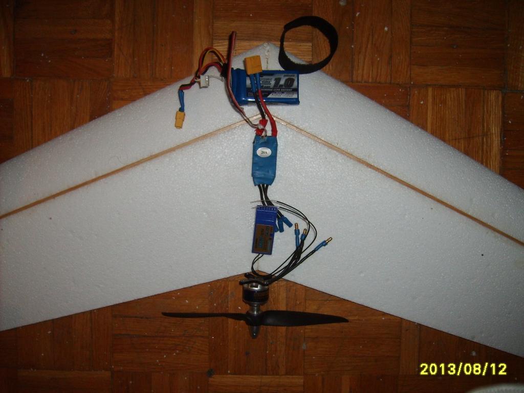

Tu już po wydłubaniu regulatora:
S5000056.JPG [ 124.59 KiB | Przeglądane 13260 razy ]

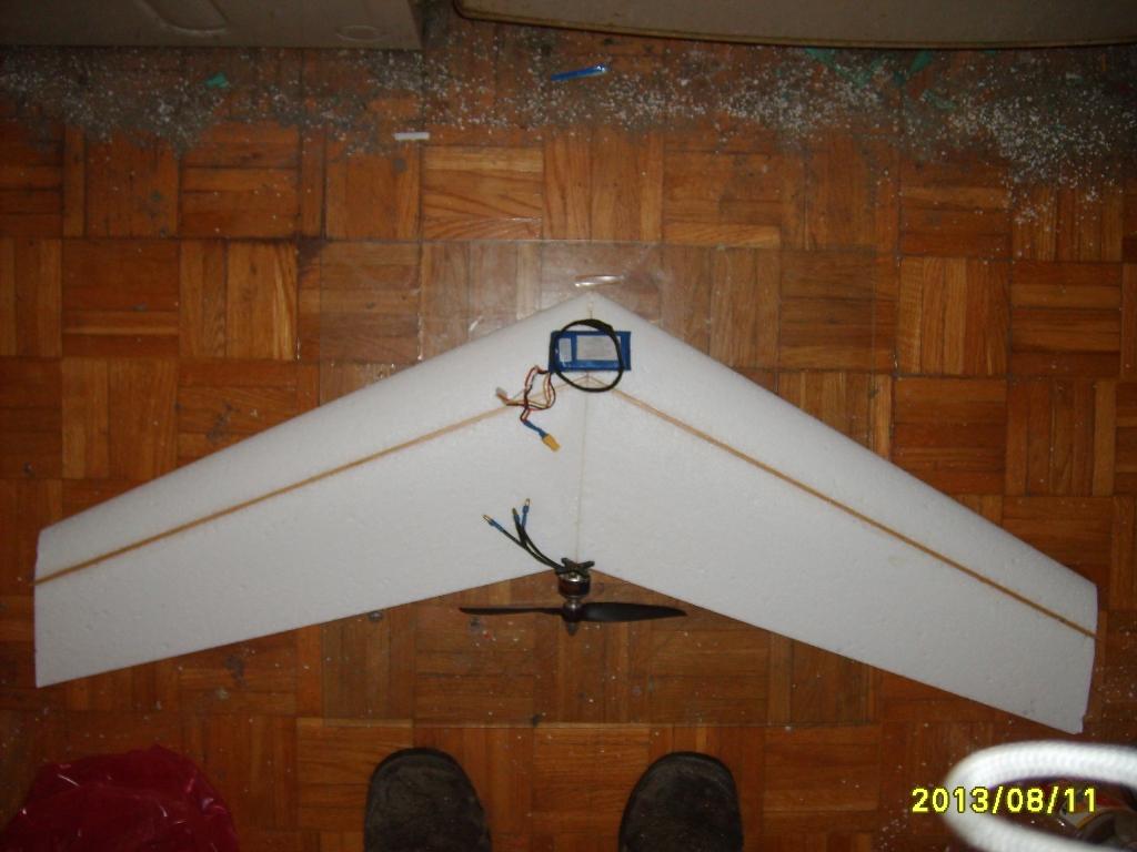

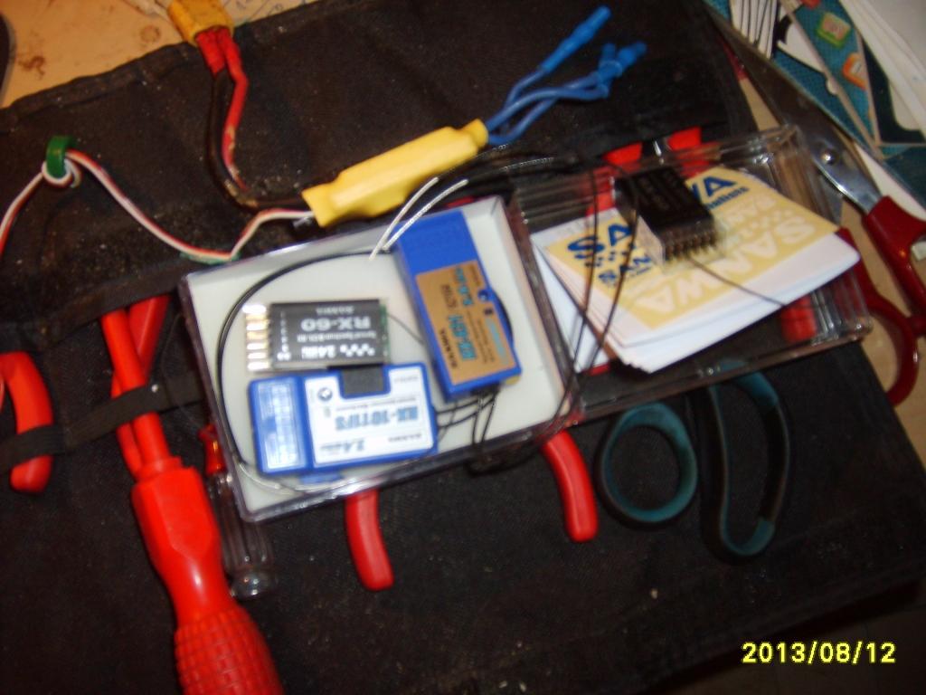

Potem musiałem sięgnąć do pudełka po odbiornik. Tych RX-60 nie wsadzę, bo mają "nie pełny" zasięg. Nie wiadomo ile to jest, ale jak Jasiek zechce przy oblocie pójść "w chmury" [mam nadzieję, że ten model poleci] to lepiej żeby starczyło tego zasięgu.
S5000047.JPG [ 123.01 KiB | Przeglądane 13260 razy ]
Przymierzyłem:
S5000049.JPG [ 128.96 KiB | Przeglądane 13260 razy ]
Regulator 35A trochę na wyrost i dość ciężki, ale pakiety jakich będę używał są znacznie lżejsze niż zastosował Andrzej to może tak być?
Trochę tej wagi na dziób może się przyda?
Na wszelki wypadek zdemontowałem również regulator z NowicAry - 20A.
S5000057.JPG [ 121.65 KiB | Przeglądane 13260 razy ]
S5000062.JPG [ 122.4 KiB | Przeglądane 13260 razy ]
Pomierzę, porysuję i wytnę.
Najwyżej jak napisałem wyżej: wszystko się da wyważyć wingletami :D

Niestety nie wszystko, winglety są za SC. Wyznacz sobie właściwe SC i taśmą poprzyklejaj wyposażenie będziesz wiedział czy np nie musisz wciąć silnika.
PostNapisane: poniedziałek, 12 sierpnia 2013, 22:10
Luuuudzieeeeee, jak najbliżej może być odbiornik przy regulatorze :?:
Bo mi wychodzi, że będą się dotykać...No i te ewentualne zakłócenia spędzają mi sen z powiek... :nieufny:
PostNapisane: poniedziałek, 12 sierpnia 2013, 22:13
tak blisko puki nie łapnie zakłóceń,
PS. Karol przepraszam nie mogłem się powstrzymać :D
PostNapisane: poniedziałek, 12 sierpnia 2013, 22:14
Folia alu Twoim przyjacielem (tylko koniecznie podłącz ją do masy układu). Zaszkodzić nie zaszkodzi, a na pewno dużo pomoże..
PostNapisane: poniedziałek, 12 sierpnia 2013, 22:21
Rozumiem, że ekranować, chyba regulator zawinąć w folię aluminiową (a co z chłodzeniem) i ten ekran do minusa?
PostNapisane: poniedziałek, 12 sierpnia 2013, 22:28
Możesz regler lub odbiornik, bylebyś nie zawinął odbiornika razem z antenką :lol: . Są też dostępne folie miedziane, ale raz że drogawe, dwa - najpierw trzeba ją kupić, a folię możesz mieć z pierwszej z brzegu czekolady. Jedyna różnica że do miedzi łatwiej się dolutować, ale wystarczy że folię zawiniesz razem z kawałkiem gołego drucika, i problem rozwiązany:D
Nie gwarantuję 100% odizolowania od zakłuceń, ale efekt powinien być widoczny gołym okiem..
PostNapisane: poniedziałek, 12 sierpnia 2013, 22:29
Zobacz moje zdjęcie viewtopic.php?f=14&t=6153&start=0, prawie się stykały. Oczywiście nie jest obojętne jaki masz odbiornik i regulator, ale u mnie w tym układzie nie było problemów z zasięgiem.
PostNapisane: poniedziałek, 12 sierpnia 2013, 22:33
Dzięki.
Nie zawinę odbiornika, bo antenki króciutkie, a skoro mają wystawać, to i tak zakłócenie wyłapią...
Mam nadzieję, że przez te ...naście minut latania regulator się nie ugotuje...

Tylko - jak będziesz zawijał regle - poszukaj czystej folii, bo te z czekolady mają podłoże papierowe, a papier bardzo dobrze izoluje od temperatury..

A ja już gdzieś pisałem. W EG Pro odbiornik przyklejałem na rzepa do regulatora i model latał.

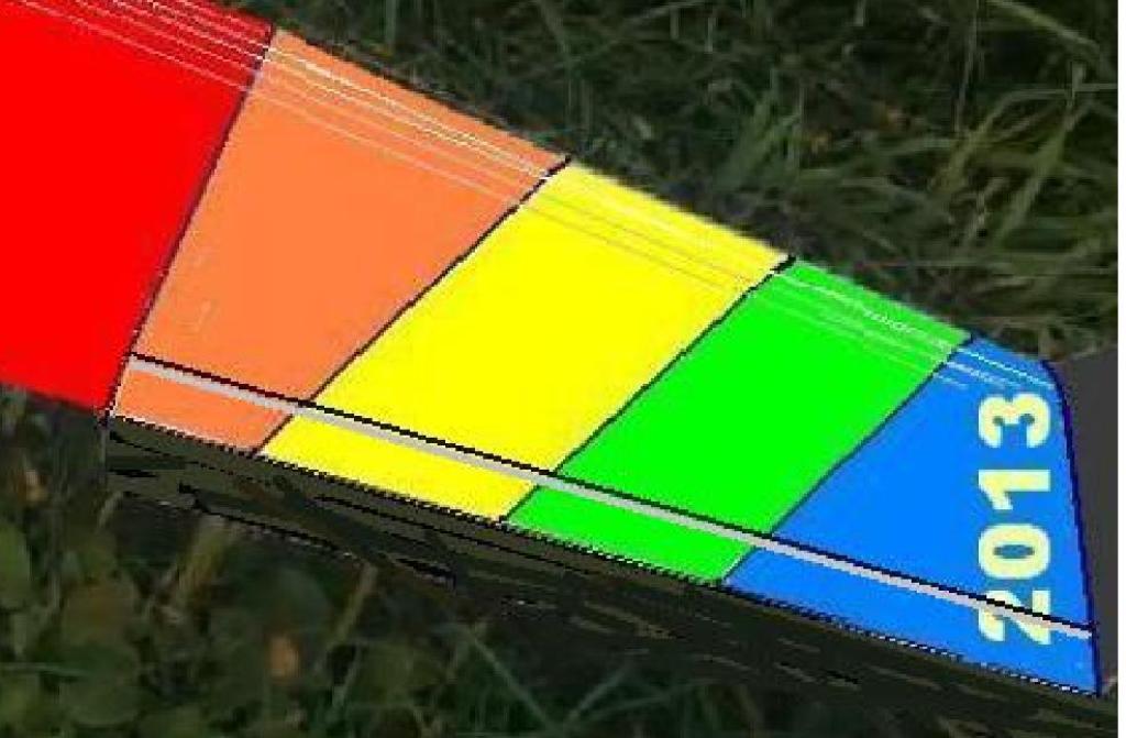

Zacząłem robić swoje skrzydełka (może zdążę). Z racji tego że będą one miały raczej krótki żywot, za radą kolegi Macieja, a on niejedno skrzydełko wyciął i oblatał, zrezygnowałem ze sztywnych wzmocnień na rzecz szklanej taśmy klejącej. Naklejona została na spodniej stronie skrzydła tak że jej środek pokrywa się ze ŚĆ.
Skrzydła oklejam kolorowymi taśmami pakowymi. Czerwona taśma jest klejona bezpośrednio na styropian i została przeprasowana żelazkiem do folii. Trzyma się całkiem dobrze.
Drugie skrzydło przed oklejeniem pomalowałem klejem polimerowym Dragon rozcieńczonym denaturatem.
Wbrew pozorom skrzydło po malowaniu nie nabrało koloru "błękit Paryża" . Oklejanie takiego skrzydła to koszmar. Taśma wcale nie chce się go trzymać.
Tak odchodzi nawet po przeprasowaniu żelazkiem.
Nie pomogły regulacje temperatury ani kombinacje z czasem grzania. Praktycznie to trzyma się na zakładkach. W moim przypadku metoda ta w ogóle się nie sprawdziła. Na dodatek skrzydło to jest (oba na tym samym etapie budowy) o 18g cięższe o skrzydła czerwonego.
Pozdrawiam, Adam.

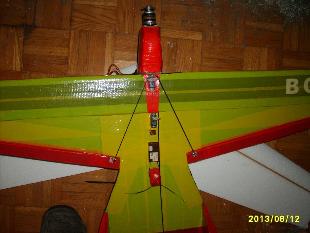

PostNapisane: środa, 14 sierpnia 2013, 20:00

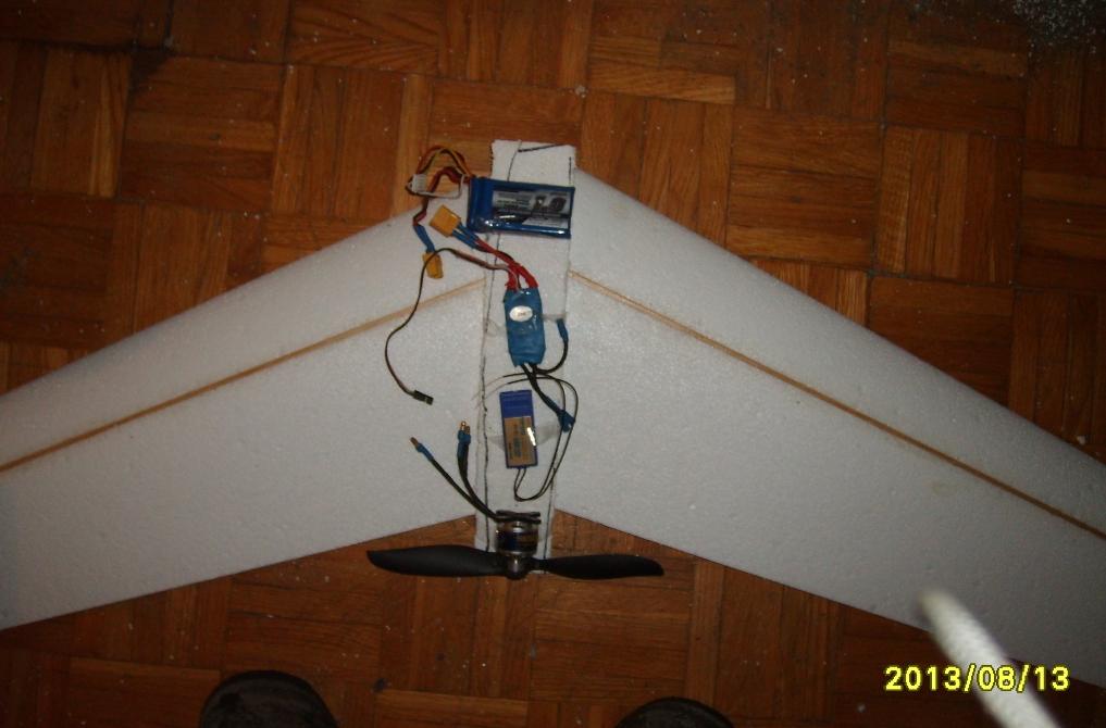

No i tak zrobiłem
Załącznik 9.JPG nie jest już dostępny
Kombinowałem na wszystkie sposoby. Zmieniałem usytuowanie, regulatory i zamieniłem ten zaciskany kołpaczek do śmigła na lżejszy ten na gumkę.
Wciąż za lekki na nos. Już nawet tę kulkę wyważającą od zestawu Swifta chciałem dołożyć.
I Wiecie co?
Zapytałem Andrzeja ile waży jego pakiet.
No wreszcie. Z takim ciężkim rozumowaniem to jeszcze długo nie będę się mógł nazwać Lataczem. Zapomniałem, że wyważa się pakietem (:)
Teraz muszę powycinać sklejeczki i skleić domek dla silnika.

Przy mniejszym pakiecie podetnij trochę pod silnik , zobacz jak zrobił Cruzeiro na poprzedniej stronie.
PostNapisane: środa, 14 sierpnia 2013, 20:12
Dołączył(a): niedziela, 15 lipca 2012, 21:39
Posty: 46
Lokalizacja: Rumia
Ja musiałem przy pakiecie 1000mAh całkiem spore wcięcie zrobić a i tak skrzydełko jest jeszcze ciut za bardzo na tył wyważone.
Pozdrawiam Mateusz
PostNapisane: środa, 14 sierpnia 2013, 20:14
Wsadzę pakiet o wadze zbliżonej do Twoich, aby nie podcinać skrzydła.
ED: odpowiadałem Andrzejowi gdy ukazał się wcześniej Twój wpis.
Właśnie chcę tego uniknąć, aby nie osłabiać skrzydła wcięciem.
