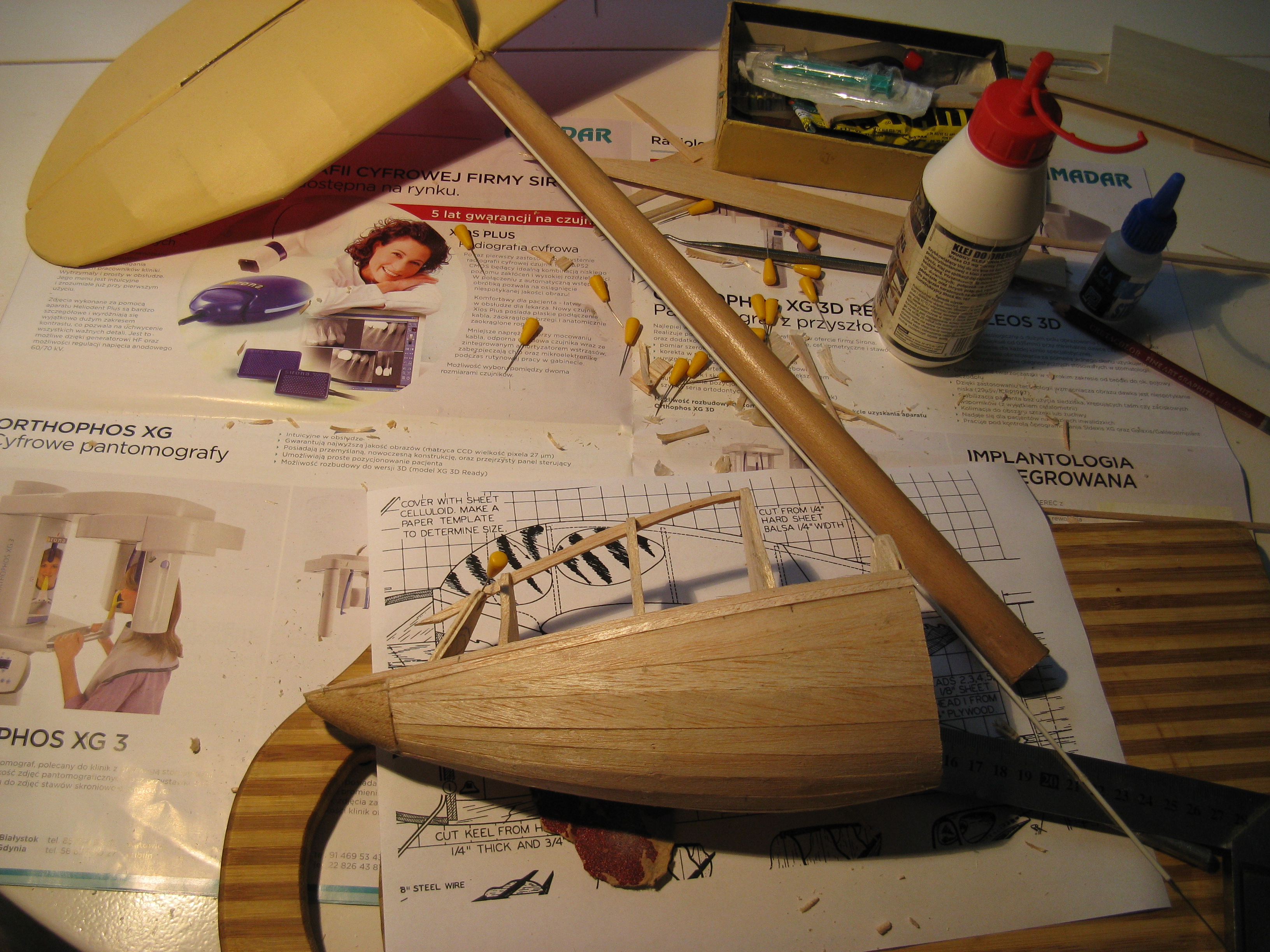

Dziękuje, postoje, wolę już sklejkę ażurować.... Choć ten model jeszcze nie jest pewny, bo to trudny orzech do zgryzienie, choćby problem kesonu na centropłacie, a poza tym jedyna konstrukcja tego modelarza i nie ma danych jak lata.
Mam na oku jeszcze kilka innych ciekawych modeli. Musze tylko sie do nich przymieżyć pok kątem posiadanych materiałów i sprzętu.
Na raziwe Nomada-Pokraka odbudowuję.

Nie chcę się powtarzać, ale jak już odbudowujesz model, to może by tak zrobić mu oryginalny wznios?
 Tytuł: Re: Oldimer NOMAD 1941
PostNapisane: sobota, 15 września 2012, 19:20
Ja tez nie chce się powtarzać i jak mówiłem wczesniej zrobię...
:lol: :lol: :lol: :lol:
Oj gdybym mógł to bym mu zakupił nawet orginalny silniczek z epoki....
http://www.woodysengines.com/shopping.h ... ort=normal

Dzisiaj sie za to siewezmę, bo skończyłem skorupę kadłuba. Mam to połączone z ogonem.
