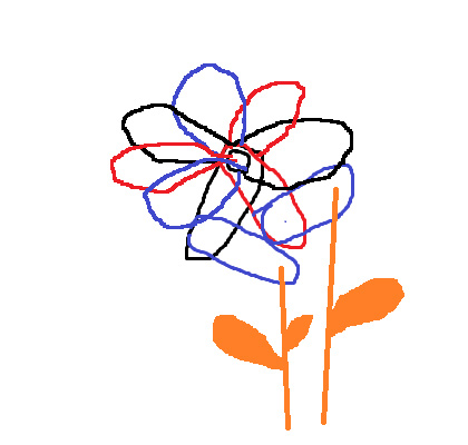

Jaka jest grubosc tej dzwigni co masz teraz ?
moze dasz rade zrobic wyzlobienie na 0.5mm i w to wpuscisz dodatkowe ramie ? Na ramieniu tez mozesz zrobic naciecie + sroba z nakretka na jakis thread lock - dodatkowo mozesz dac threadlock na obie powierzchnie i nie ma sily aby puscilo.
Jakby co to mazne jutro kolejny rysunek techniczny LOL - dziecko ma wolne bo do przedszkola nie idzie :D
 Tytuł: Re: Pitts Special Ripmax - nowy projekt
PostNapisane: środa, 30 maja 2012, 06:48
Posty: 347
Lokalizacja: Gliwice
Piotr_G napisał(a):
O kurna, Robert, następnym razem jak będziesz chciał coś narysować to poproś synka :)
A wracając do dźwigni, to proponowałem coś w podobie na początku, ale weź i zrób to w trwały sposób.
A się już nie czepiajcie chłopaka, mammuth po prostu nie rysował tylko przerobił gotowy obrazek który znalazł na tym portalu technicznym. A poniżej zamieściłem pełną wersję tego projektu.
kwiatek.jpg [ 39.59 KiB | Przeglądane 9779 razy ]
Natomiast co do przeróbki, nie bawił w żadne krzywki, tylko dorobił sobie drugie ramię tak jak opisałem powyżej. Ja bym jednak lutował, żadnych śrubek, jak ktoś wyżej sugerował.
przer.jpg [ 96.03 KiB | Przeglądane 9773 razy ]

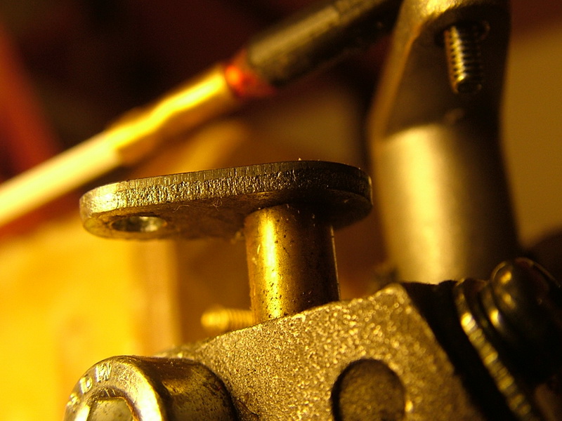

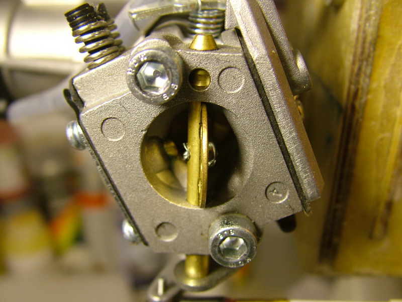

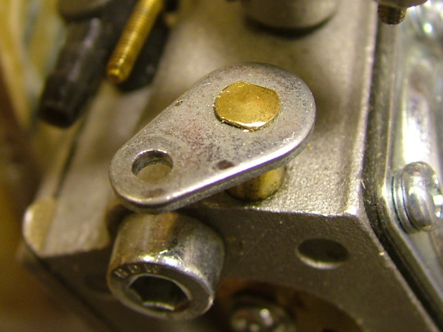

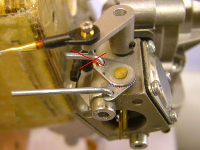

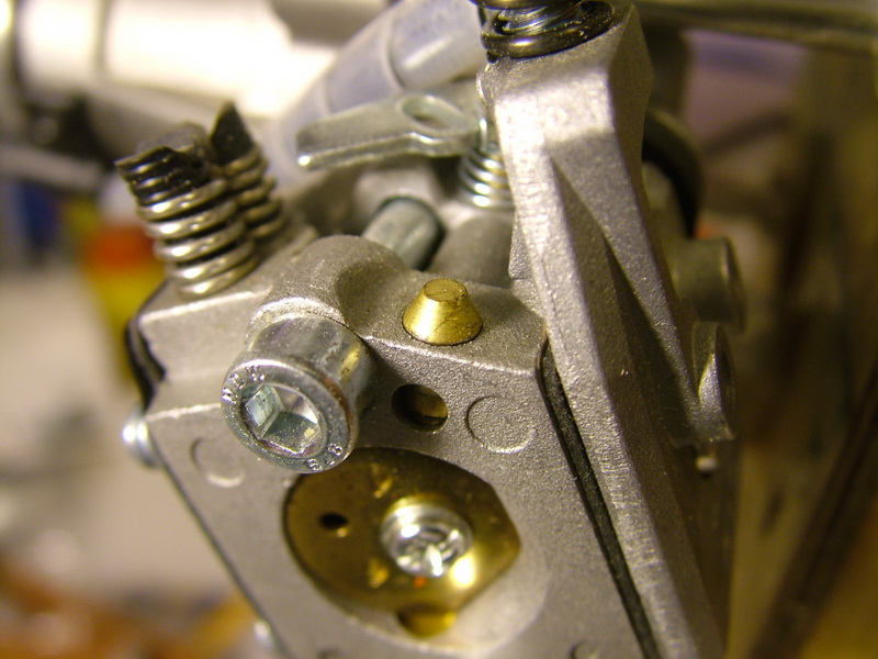

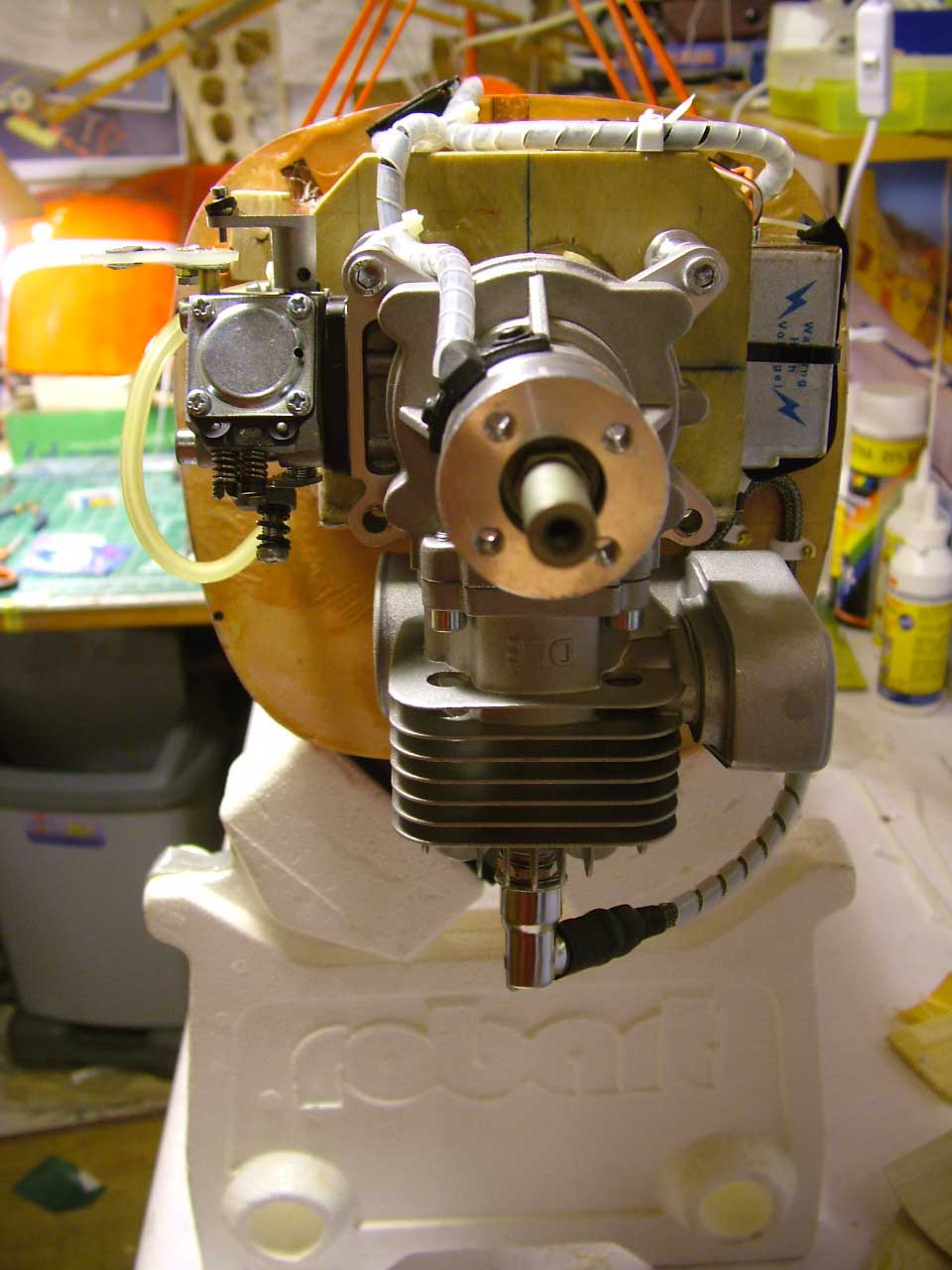

A więc mechanizm oparty na bowdenie zawiódł. Niestety podczas zamykania ssania występują duże siły i bownden się wygina. Dość dobrze go ujarzmiłem ale są dwa łuki i na nich niestety się wygina.
Musi być sztywny popychacz inaczej nie da rady.
Zostaje rozwiązanie Jacka z Marcina dźwignią. Dźwignię będę miał w piątek więc temat ruszy w weekend.

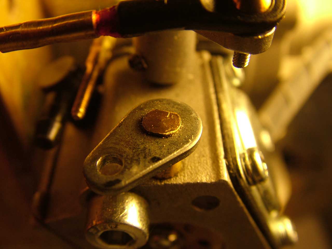

Teraz powiedzcie mi w jaki sposób zdemontować tą dźwignie. Mam spiłować ten kołnierz na wierzchu? (Widać nawet moją nieudolną próby odkręcenia. Musiałem troche podpiłować żeby kombinerki złapały :mrgreen: )
Tak to wygląda z bliska.
DSCF1992.JPG [ 104.17 KiB | Przeglądane 9711 razy ]
DSCF1998-1.jpg [ 84.63 KiB | Przeglądane 9711 razy ]
DSCF1999.JPG [ 146.93 KiB | Przeglądane 9711 razy ]
DSCF2000.JPG [ 155.24 KiB | Przeglądane 9711 razy ]
Szczepan dzięki ale będę miał inną prośbę. Jak spieprzę to ssanie to będziesz musiał mnie uratować. :mrgreen: :mrgreen: :mrgreen:
Dokładnie :D
Tylko najlepiej wymontuj toto z gaźnika no i może najpierw spróbuj rozwiązania z orczykiem na pewno zadziała :twisted: i unikniesz piłowania (:)
Jacek
PostNapisane: środa, 30 maja 2012, 15:55
jacek_sw napisał(a):
... no i może najpierw spróbuj rozwiązania z orczykiem na pewno zadziała :twisted: i unikniesz piłowania (:)
Chyba się zgubiłem. Mówimy tu o dwóch różnych rozwiązaniach?
Czy dobrze rozumuje?
1. Nie demontujemy dźwigni tylko na nią dokładamy orczyk.
2. Zdejmujemy dźwignię oryginalną i dokładamy nową.

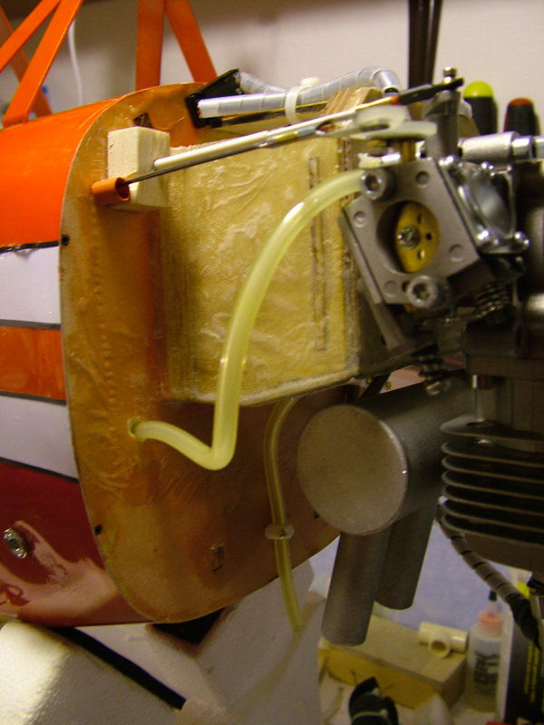

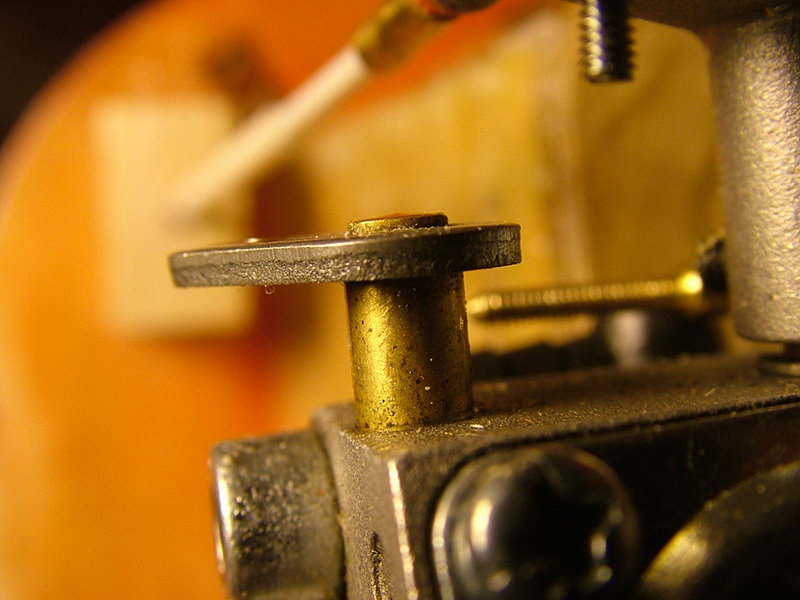

Tak to wygląda z bliska...
A od spodu, to znaczy drugi koniec osi przepustnicy ssania :roll:
PostNapisane: środa, 30 maja 2012, 16:54
Zara :)
Już.
DSCF2001.JPG [ 148.28 KiB | Przeglądane 9686 razy ]
DSCF2004.JPG [ 166.42 KiB | Przeglądane 9686 razy ]

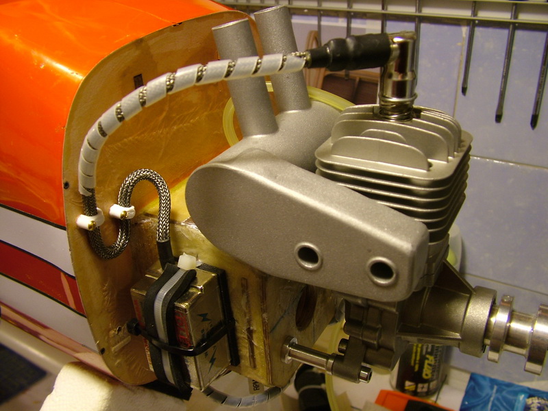

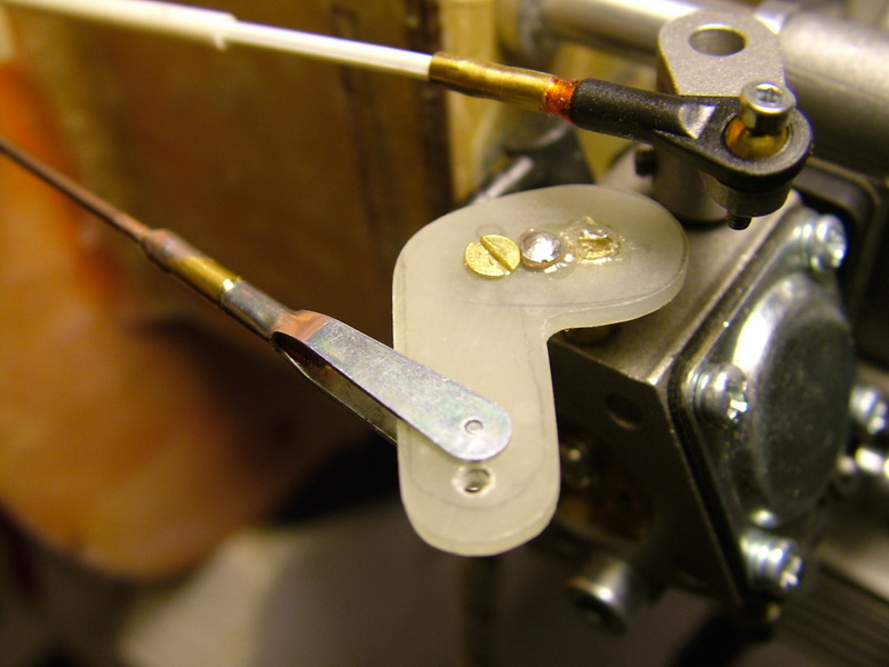

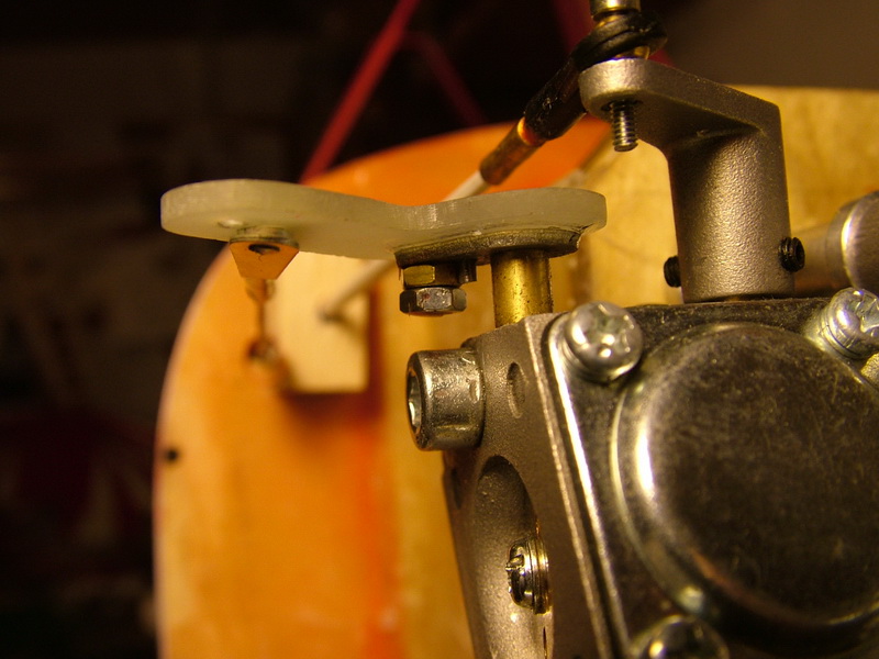

Ale patent z dodatkową dźwignią pod kątem 45 stopni działa. Zastanawiałem się jak to połączyć żeby silnik nie wyrobił tego mocowania i doszedłem do wniosku, że połączę to na Loctit wspomagany śrubką też na Loctit do gwintów. Kurde musi trzymać. :mrgreen: :mrgreen:
PostNapisane: czwartek, 31 maja 2012, 07:01
Musi, a dodatkowo możesz wywiercic otwór 1mm i dać kołek z drutu z bowdena.
PostNapisane: czwartek, 31 maja 2012, 07:28
Jakbyś czytał w moich myślach :mrgreen:
PostNapisane: piątek, 1 czerwca 2012, 17:28
Zrobiłem. Na sucho działa tak jak powinno. Wielkie dzięki wszystkim za podpowiedzi.
Zobaczymy jak odpalę silnik czy ta konstrukcja przetrzyma. :D
Wygląda to tak:
DSCF2005.JPG [ 126.8 KiB | Przeglądane 8646 razy ]
DSCF2007.JPG [ 140.48 KiB | Przeglądane 8646 razy ]

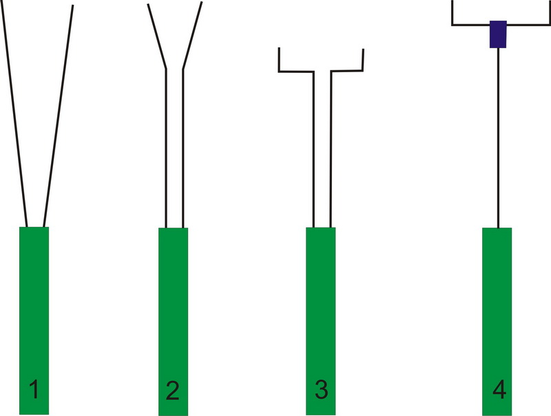

A problem polega na tym, że popychacz ma długość od serwa do dźwigni (zakładając najkrótszą z możliwych odległości). Żeby dało rade osadzić na serwie i zaczepić na dźwigniach steru wysokości to nie mogę zbytnio wyginać.
Rysunek1.JPG [ 30.63 KiB | Przeglądane 8646 razy ]
Wersja 1 i 2 sięgną bez większych problemów. Tylko obie wersje maja sporą wadę. Będą wyłamywały dźwignię na połówkach steru.
Wersja 3 jest najlepsza tylko po wygięciu brakuje sporo.
Wersja 4 to przerobienie całości na jeden drut i dwie "L" -elki które połączę takim dynksem z trzema dziurami. :)
Ja skłaniam się do wywalenia tego popychacza i zrobienia go na nowo dłuższego i zastosowanie wersji 3.
Co Wy na to. Może jakieś inne patenty :?:

Hmmmm jak na taki model to wszystkie te rozwiązania to porażka (:)
Osobiście dałbym dwa serwa bezpośrednio w usterzeniu lub pod w kadłubie :mrgreen:
Dźwignia wyszła OK , ale jakbyś dał ją od spodu to byś pozbył się problemów z mocowaniem :lol:

Jacek problem w tym, że:
- kadłub jest z ABS, czyli miękki.
- statecznik pionowy zamiast mieć wklejoną wręgę jest zamkniętym odlewem (w formie zrobili tylną ściankę statecznika), więc od ogona brak dostępu
- wklejony jest już ster kierunku
- chyba kadłub w części ogonowej jest za wąski aby wkleić tam vis a vis dwa serwa i statecznik też aby schować w nim serwo.
Konrad wersja 3 i 4 jest OK.
Zastanawiam się tylko nad sztywnością:
1. dając dwa oddzielne popychacze (wersja 3) robisz je z drutu 1-2mm na długim odcinku
2. dając jeden popychacz i 2 L-ki (wersja 4) robisz go z prętu węglowego 4-5mm a tylko L-ki z drutu 1-2mm
Teoretycznie przy pierwszym wariancie jest większe prawdopodobieństwo odkształcenia się drutu, ale chyba aż tak wielkie siły nie będą tam działać aby wygiąć drut, a te kilka gramów jakie zaoszczędzisz na węglu zamiast drutu, to przy tej wadze możesz potraktowac śmiechem.
PostNapisane: piątek, 1 czerwca 2012, 18:36
Jacek pierwszy mój pomysł to wklejenie dwóch serw. Niestety już konsultowałem ten pomysł i wszyscy orzekli, że nie ma szans na serwa na ogonie.
Wojtek oryginalny popychacz jest z drutu 2,5mm. Dziś kupiłem 2mm ocynk i 3mm zwykły stalowy (brudzi ręce jak cholera) Kołek drewniany w oryginale to 10mm i ja też taki kupiłem.
Jutro chyba się wezmę za wersje nr 3, bo dziś podłączam cały układ zapłonowy. Chciałbym jutro spróbować odpalić jak będzie pogoda (dziś co chwilę pada - nareszcie! :) )

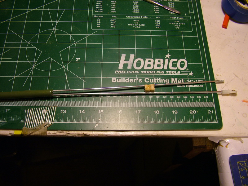

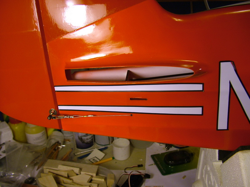

Na zewnątrz , sorki ale te foty mają już 5-latek (:)
W ramach ciekawostki : do lotek użyto tego patentu ups
A model zakończył karierę jako ozdóbka i dynda pod sufitem :shock:
Jacek

Sprawy trochę poszły do przodu. Ale mam zaje... duży problem ale o tym na koniec. :evil:
Zrobiłem instalację zapłonową i paliwową. Jeśli chodzi o instalację zapłonową to dołożyłem bajerancki wyłącznik na boku kadłuba. :D
Niestety w instalacji paliwowej bez wpadek się nie obyło. Wszystko już miałem zmontowane, zbiornik przymocowany (a montuje się go beznadziejnie nie dość, że nie ma miejsca to jeszcze nie ma go do czego przymocować) wężyki paliwowe pozakładane i zabezpieczone przed spadnięciem. Zacząłem tankowanie, żeby spróbować odpalić, a tu niespodzianka paliwo wylatuje odpowietrzeniem. Ki czort wodę mąci, sobie myślę, zatkało się czy co. Jak wykapowałem co jest to mało mnie krew nie zalała, okazało się że pomyliłem w dynksie do tankowania co go na kadłubie zamocowałem kierunki. No i apiać trzeba było wszystko zdemontować i na nowo powkładać wężyki.
Zbiornik będę montował już jutro bo diabli mnie biorą jak myślę o montowaniu tego zbiornika.
Jakość fotek fatalna.
DSCF2011.JPG [ 172.61 KiB | Przeglądane 8552 razy ]
DSCF2015.JPG [ 144.68 KiB | Przeglądane 8552 razy ]
DSCF2017.JPG [ 121.99 KiB | Przeglądane 8552 razy ]
DSCF2014.JPG [ 118.49 KiB | Przeglądane 8552 razy ]
DSCF2021.JPG [ 169.37 KiB | Przeglądane 8552 razy ]
DSCF2022.JPG [ 185.76 KiB | Przeglądane 8552 razy ]

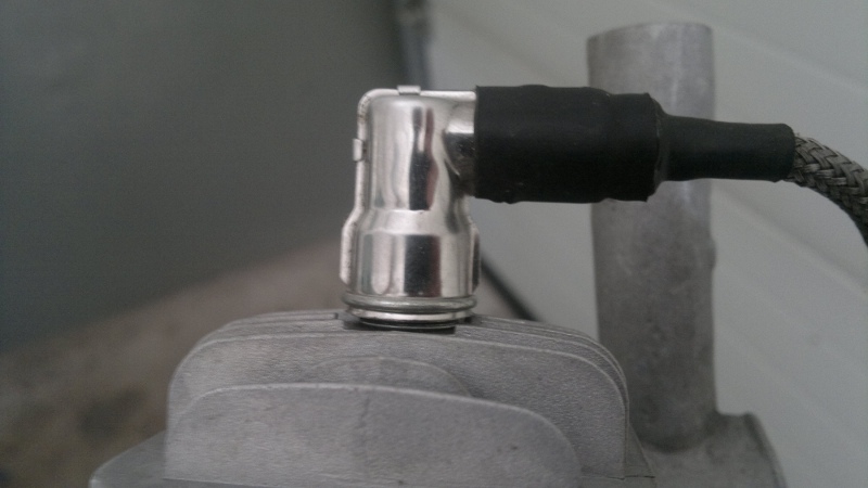

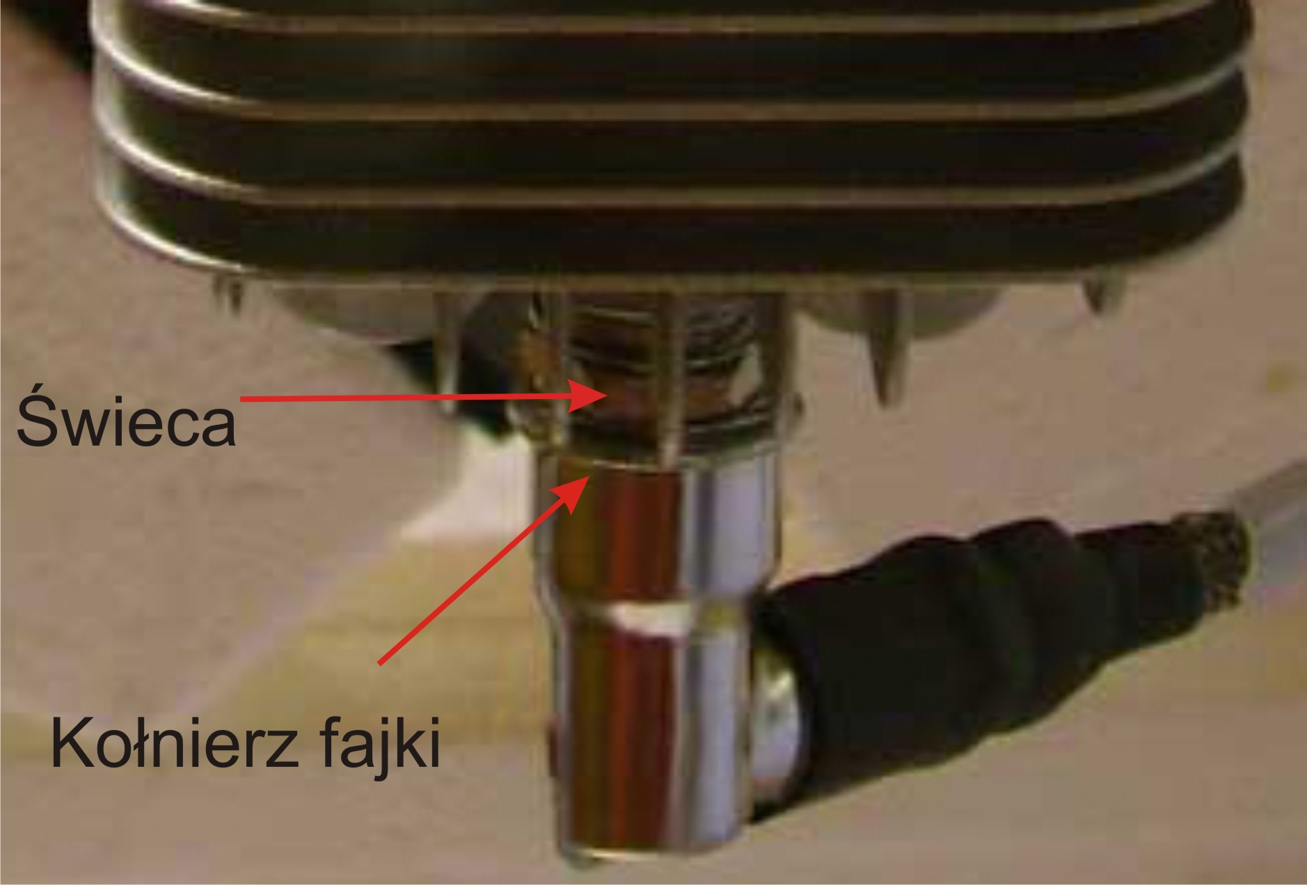

Panowie mam ogromny problem z fajką od zapłonu. Spada. Jak bym ją nie założył, czy wciskam lekko czy bardzo mocno, co bym nie kombinował to spada.
Czy coś z tym można zrobić czy trzeba będzie kupić nową/nowy cały układ zapłonowy. :evil:

na zdjęciach fajka nie jest wciśnięta do końca

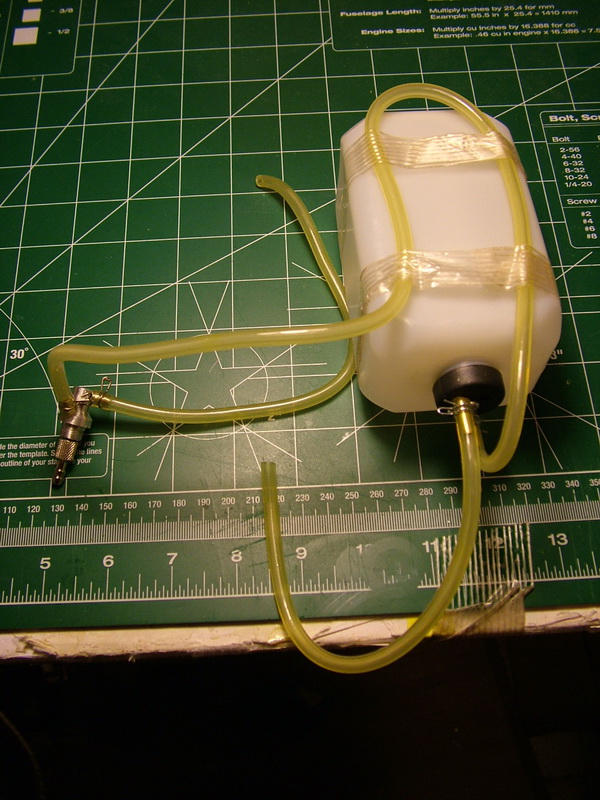

A to źle :shock:
Faje z buta to się zatrzaśnie :lol:

Kurde myślałem że mocno ją wciskałem. Obudowa metalowa fajki nie chce wleźć na świece, czyli co
na chama aż wlezie?

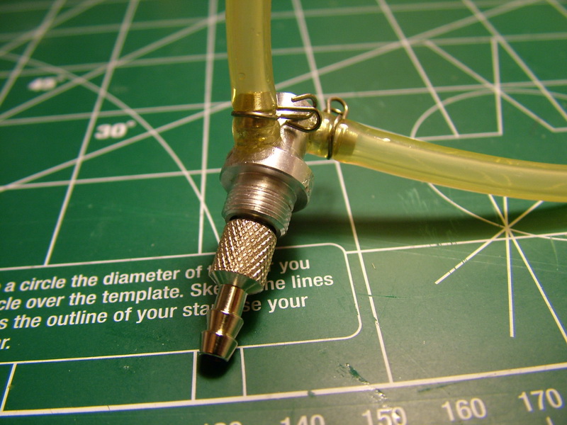

Muszę przyznać że z tym zaworem też nie kapuje :? ( jeśli to typowy zawór dwukierunkowy ) jakbyś pomylił wężyki na zaworze to droga do zbiornika byłaby odcięta przez zawór , w drugą stronę blokował by przepływ gaźnik - czyli nic byś nie wpompował :?:
może to odwrotnie wężyki w zbiorniku (:)
Jacek

Nie na chama tylko na świecę i dokładnie tak jak napisałeś, możesz sobie pomóc gumowym młotkiem, ale bez przesady.

Jacek ten zawór zamontowałem na wężyku od gaźnika (tak mi w sklepie podpowiedzieli). Jak nie ma tego dodatkowego elementu wetkniętego podczas tankowania to paliwo przepływa przez ten zawór. A jak tankuję to ten króciec co odchodzi do gaźnika zostaje zamknięty a paliwo płynie tylko tym drugim.
Oczywiście w poprzednim poście nakłamałem jak pies :oops: bo nie miałem jeszcze podpiętego przewodu pod gaźnik i to nim zaczęło mi płynąć paliwo a nie jak napisałem odpowietrzeniem. Odpowietrzenie jest bezpośrednio brane ze zbiornika.
Sorry za zamieszanie.
A co do tej fajki.
Rozumiem, że ten kołnierz mam wcisnąć na siłę na ten rant świecy???

wciskasz do końca
2012-06-03-235.jpg [ 97.45 KiB | Przeglądane 8477 razy ]

No i o to mi chodziło. :D
Wielkie dzięki.
Teraz nie powinno być problemów z wypadnięciem.

Jakoś nie wieże tym zaworą , osobiście miałem przez nie problemy też :twisted:
Lepiej dać korek wlewowy i 3-ci wężyk do zbiornika hmmmmm , zbiornik i zawór do benzina ??? :lol:
