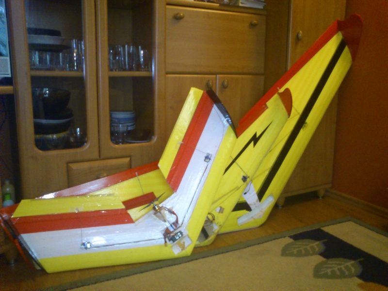

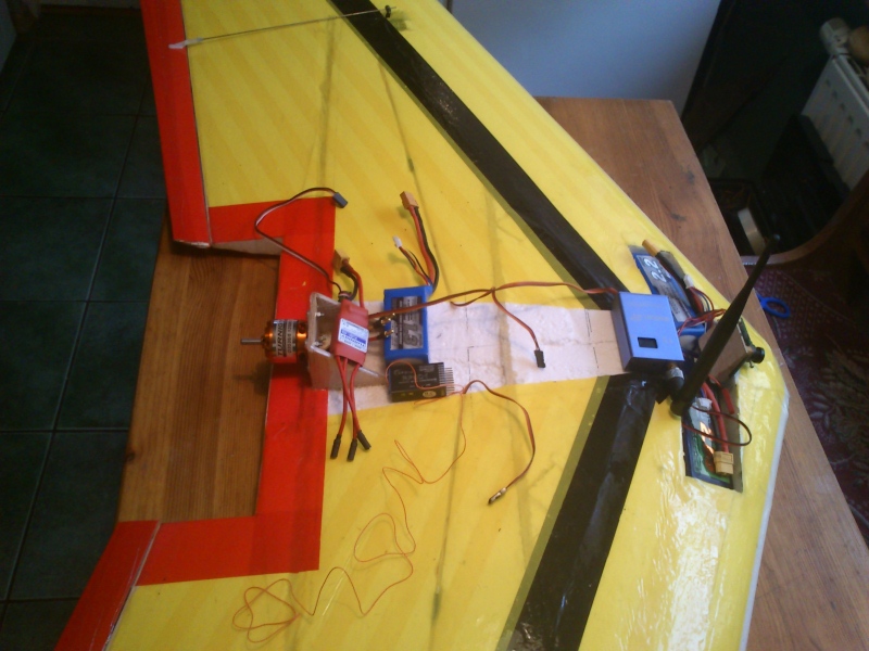

Okazało się że po wklejeniu windgletów, wyważenie jest znacznie lepsze. Takie ułożenie jak na zdjęciu jest prawie ok. Najprawdopodobniej przesunę jeszcze serwa bardziej do tyłu, dzięki temu będzie jeszcze łatwiej wyważyć całość, a dodatkowo skrócą się popychacze sterów i będą mniej podatne na wyginanie :mrgreen:
DSC_0121.JPG [ 179.25 KiB | Przeglądane 16990 razy ]
Nie będę chyba zdejmował obudowy od nadajnika video :shock: Waży tylko 19 gram i dzięki temu będzie łatwiej wyważyć model :nieufny:
A tutaj skrzydlata rodzinka w komplecie :mrgreen: :D
DSC_0122.JPG [ 187.32 KiB | Przeglądane 16990 razy ]

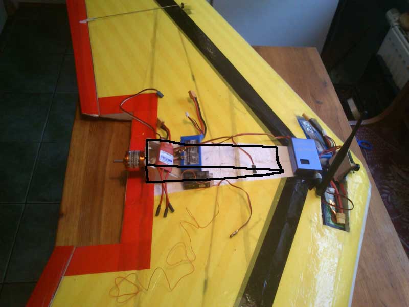

Darek pakiet silnikowy i odbiornik to leżą w miejscu docelowym? Jeśli tak to troche dziwne rozłożenie.
I jeszcze mały pomysł. Nie myślałeś żeby od wręgi silnikowej pociągnąć do nadajnika video taki domek w który wepchniesz wszystkie bebechy i przy okazji będzie bardziej aero-opoływowy :D
O coś takiego
DSC_0121.JPG [ 63.85 KiB | Przeglądane 16975 razy ]

Konrad ten mały pakiet jest od toru video. A wszystko jest poupychane na tył z powodu kłopotów z wyważeniem i odsunięciem odbiornika od nadajnika video. Zobaczę jeszcze jak to wyjdzie po przesunięciu serw bardziej do tyłu. :shock:

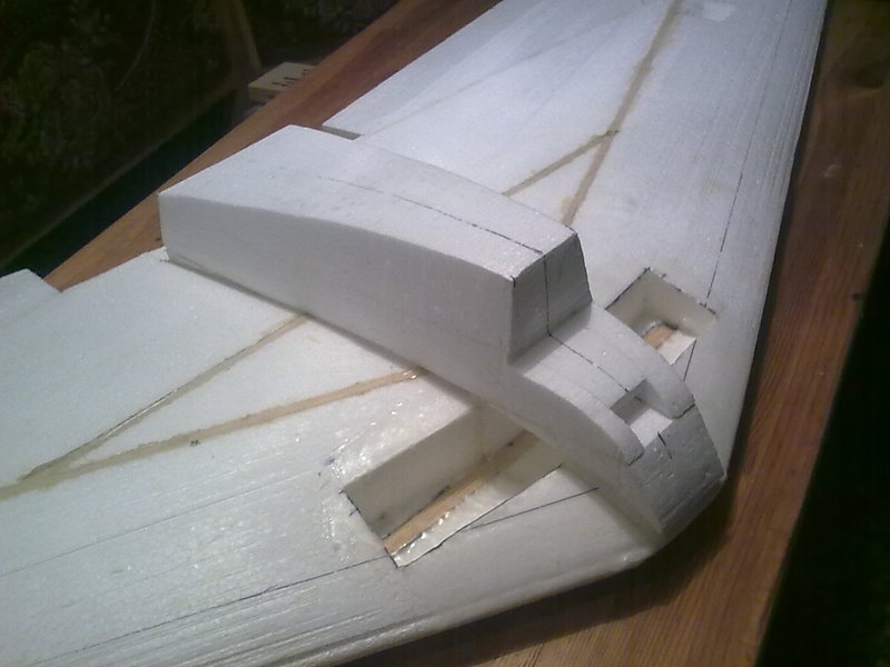

A kabinkę mam przygotowaną, ale jeszcze w surowym stanie :nieufny: :D
7.jpg [ 65.66 KiB | Przeglądane 16448 razy ]

Darek odsuń odbiornik RC gdzieś dalej, bo teraz wisi na regulatorze i silniku, i jest całkiem blisko nadajnika video. Możliwe, że będziesz miał zakłócenia RC.
Daj odbiornik gdzieś na skrzydlo, w razie czego mam przedłużacze 30cm to Ci dam. A ten domek wcale nie jest opływowy ;) Lepie chyba bez niego :)

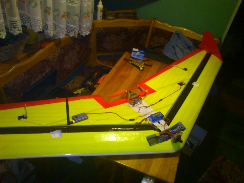

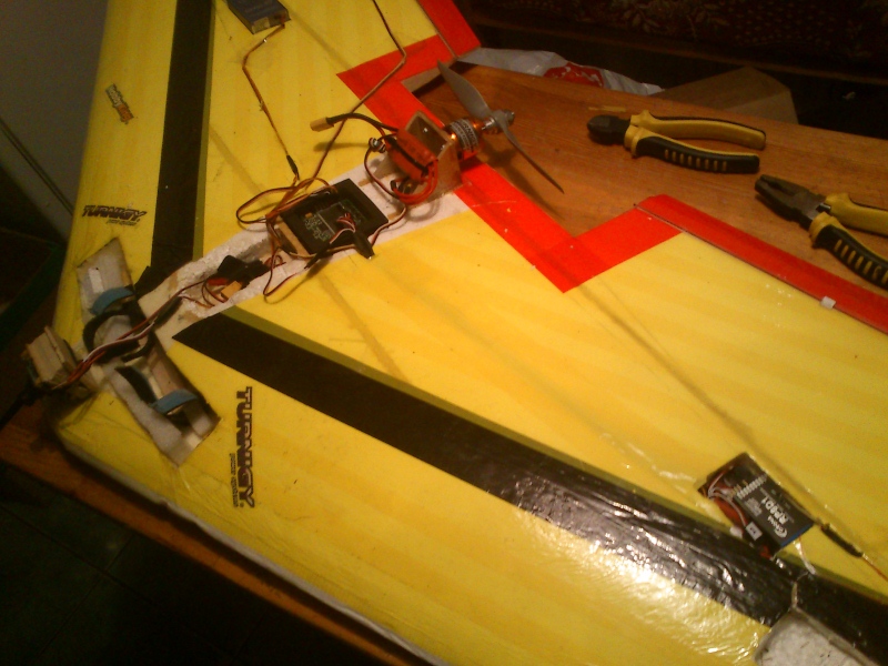

PostNapisane: wtorek, 15 maja 2012, 20:28
Skrzydełko właściwie gotowe :D Pozostało tylko umocowanie małego pakietu od video. :shock: Nie zdejmowałem obudowy z nadajnika video ponieważ okazało się że waży raptem 19g i przy tej wadze całego modelu, myślę że nie warto :shock:
DSC_0137.JPG [ 178.16 KiB | Przeglądane 16407 razy ]
Teraz tylko trzeba poczekać na ładną pogodę i w powietrze :mrgreen:

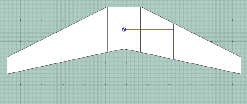

Być możę juz gdzieś to było, ale nie widziałem wcześniej programu do wyliczenia SC w skrzydełku z wstawką pomiedzy skrzydłami
Za pomoca TEGO programu możemy bez problemu narysować i wyliczyć SC w takim skrzydełku.
Skrzydło.jpg [ 75.49 KiB | Przeglądane 16322 razy ]
Dodatkowo program wylicza nam powierzchnię skrzydła i obciążenie

Darek Darek :D Jako sprawca tego problemu zostajesz wywołany do tablicy. Gdzie wypada środek ciężkości skrzydełka 2m licząc od -nazwijmy to - "czubka" ? Nie wiem jak rozplanować wyposażenie i jak podciąć wnękę na silnik, coby mi się to później chciało wyważyć.
Żart - to znacz pytanie kieruję również do Andrzeja i Jaśka :)
 Tytuł: Re: T-ZAGI 200cm - własna produkcja
PostNapisane: poniedziałek, 1 października 2012, 19:06
W skrzydełku bez czubka zgodnie z wylczeniami z tego programu powyżej wyszło 25cm :shock: od "niby czubka" i dopiero wtedy moje skrzydło zaczęło latać poprawnie :mrgreen: :D

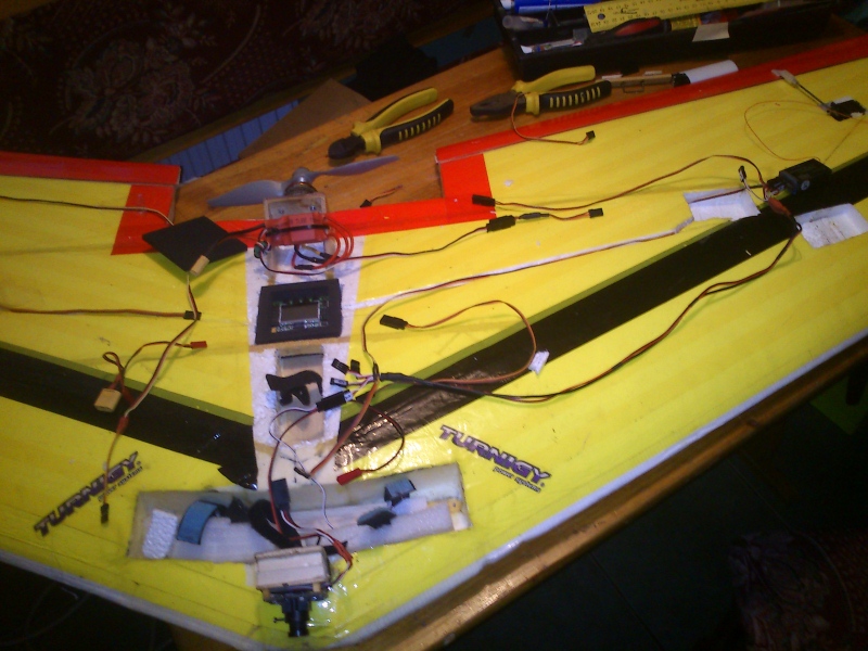

PostNapisane: niedziela, 28 października 2012, 18:14

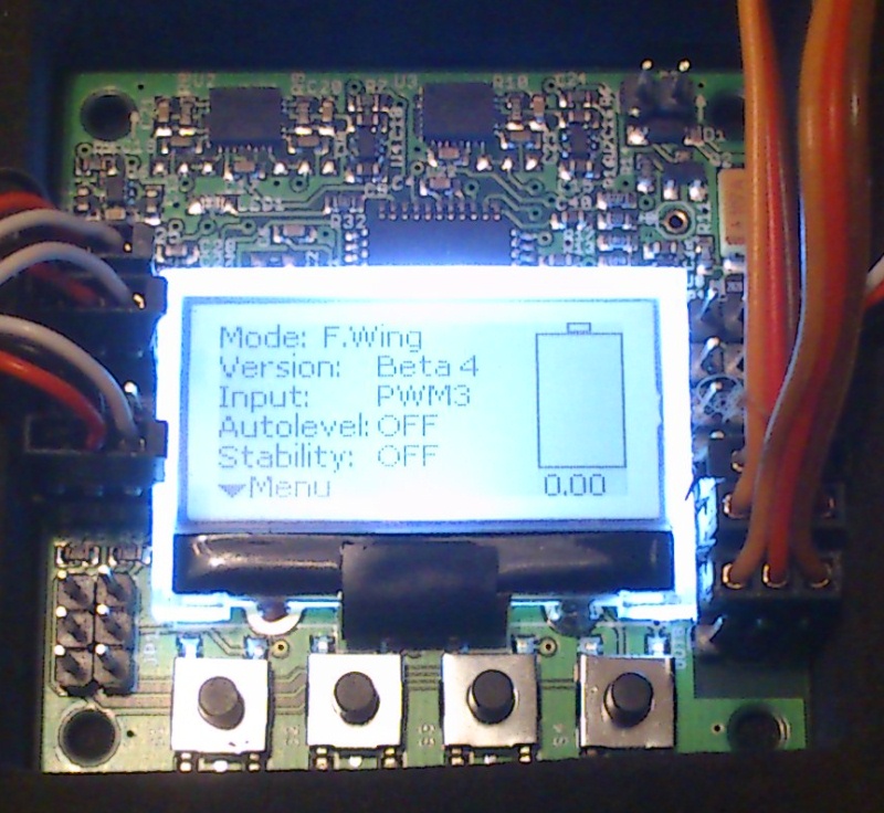

Moje skrzydło po wielu testach i regulacjach zaczęlo w końcu latać w miarę poprawnie :mrgreen: daltego też w nagrodę dostało dzisiaj nowe wyposażenie :shock:

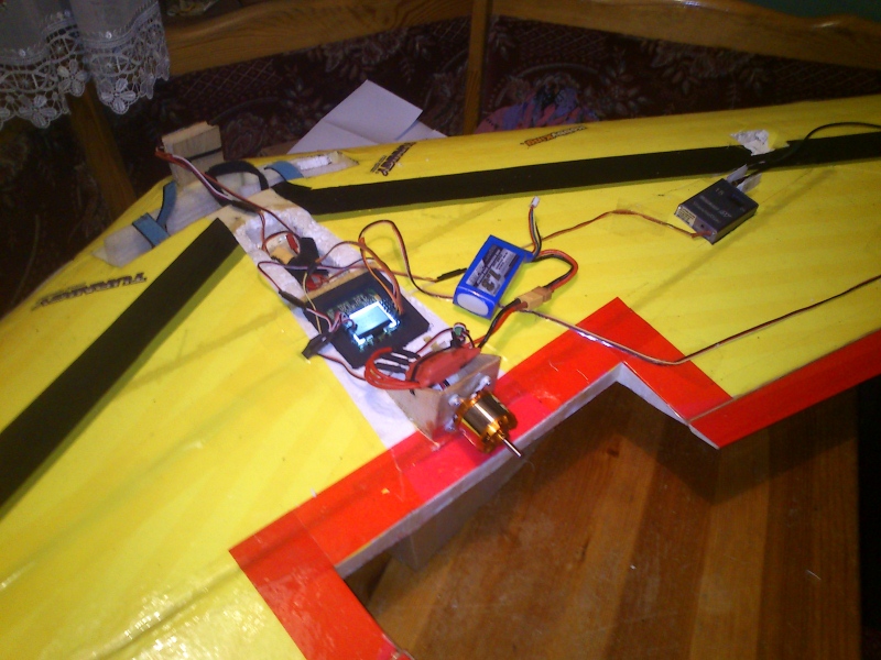

Zakupiłem specjalnie dla niego płytkę KK2.0 i dzisiaj po wielu kombinacjach, udało się ją (chyba) właściwie poustawiać. :nieufny: Jak na moje oko i próby na stole to działa rewelacyjnie. Teraz czas na testy w powietrzu, jak zrobi się tylko trochę cieplej. (:)
Przybyło oczywiście trochę kabelków :shock:
DSC_0054.JPG [ 210.13 KiB | Przeglądane 16070 razy ]
Ale jakoś udało się nad nimi zapanować :lol:
DSC_0056.JPG [ 203.64 KiB | Przeglądane 16070 razy ]
I fotki zamontowanego modułu :D
DSC_0059.JPG [ 204.15 KiB | Przeglądane 16070 razy ]
DSC_0062.JPG [ 210.19 KiB | Przeglądane 16070 razy ]

Przykryj Darku czymś tę płytkę, żeby wilgoć z chmury kuku nie zrobiła.
PostNapisane: piątek, 2 listopada 2012, 20:37
Stefan oczywiście płytka ma przykrywkę :D
Dzisiaj przeprowadziłem pierwsze testy w powietrzu. Generalnie jestem zadowolony, płytka bardzo ładnie stabilizuje model. :mrgreen: Niestety problemem okazały się wibracje od najprawdopodobniej, niewyważonego śmigła :oops: . Zwiększanie obrotów silnika powodowało wzbudzanie się stabilizacji i machanie lotkami. Na filmiku można zobaczyć co się działo w powietrzu. Trzeba popracować na wyważeniem napędu i dodatkowo jeszcze odizolować od drgań całą płytkę.
Lądowanie to teraz bułka z masłem :lol:

PostNapisane: niedziela, 18 listopada 2012, 19:44
Założyłem długie dzwignie do lotek i ....... :-D rewelacja, stabilizacja działa wyśmienicie. Nie zauważyłem żadnych drgań, efekt stabilizacji rewelacyjny, po wykonaniu nawrotu i puszczeniu drązka ustawia się idealnie w poziomie :-)
Po przełączenie w tryb AUTOLEVEL skrzydełko leci stabilnie, ale ustawia sie lekko w dól i powoli zaczyna tracić wysokość Zwiekszanie obrotów silnika niewiele daje. Myślę że to jeszcze kwestia regulacji.
