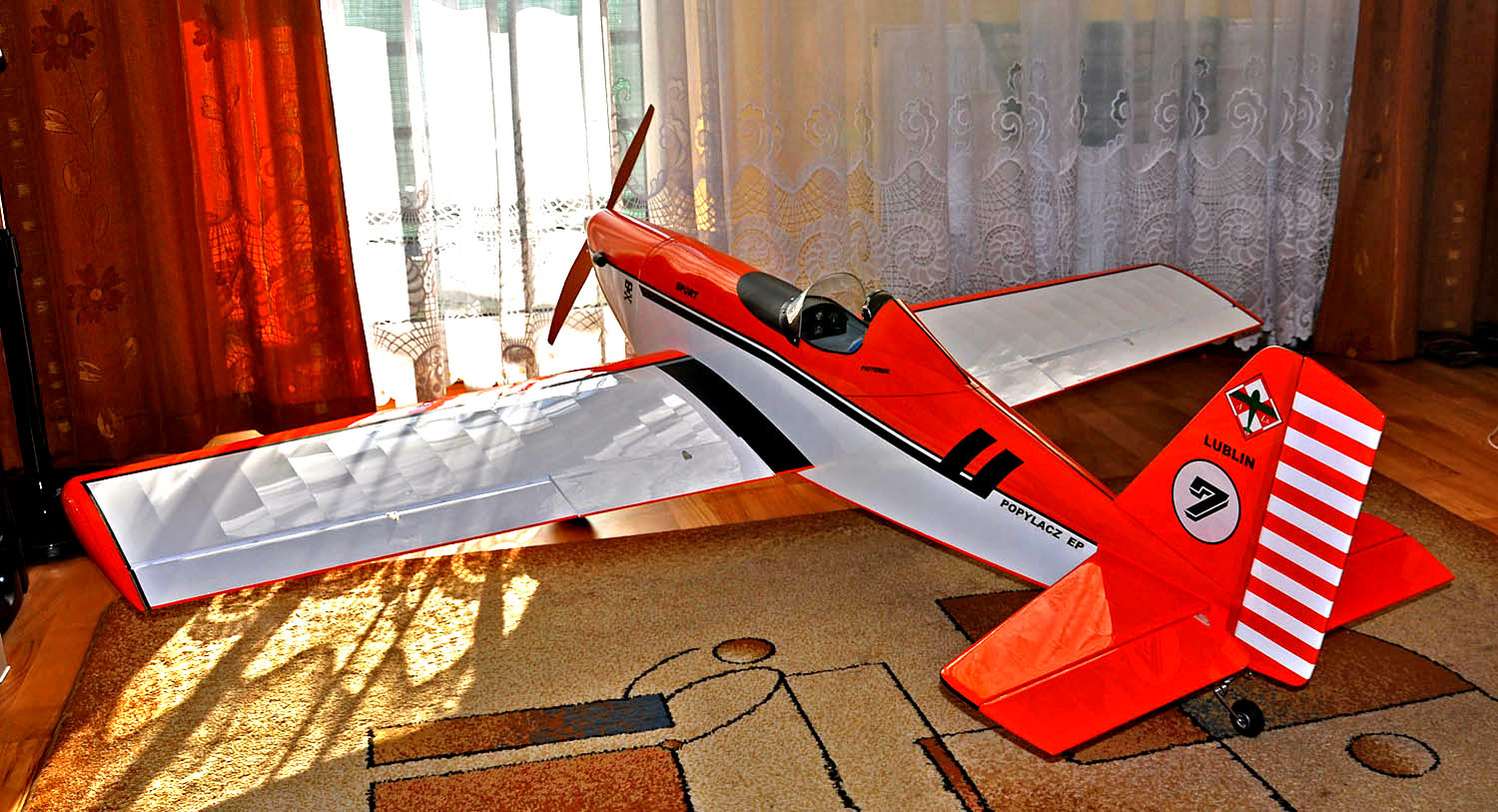

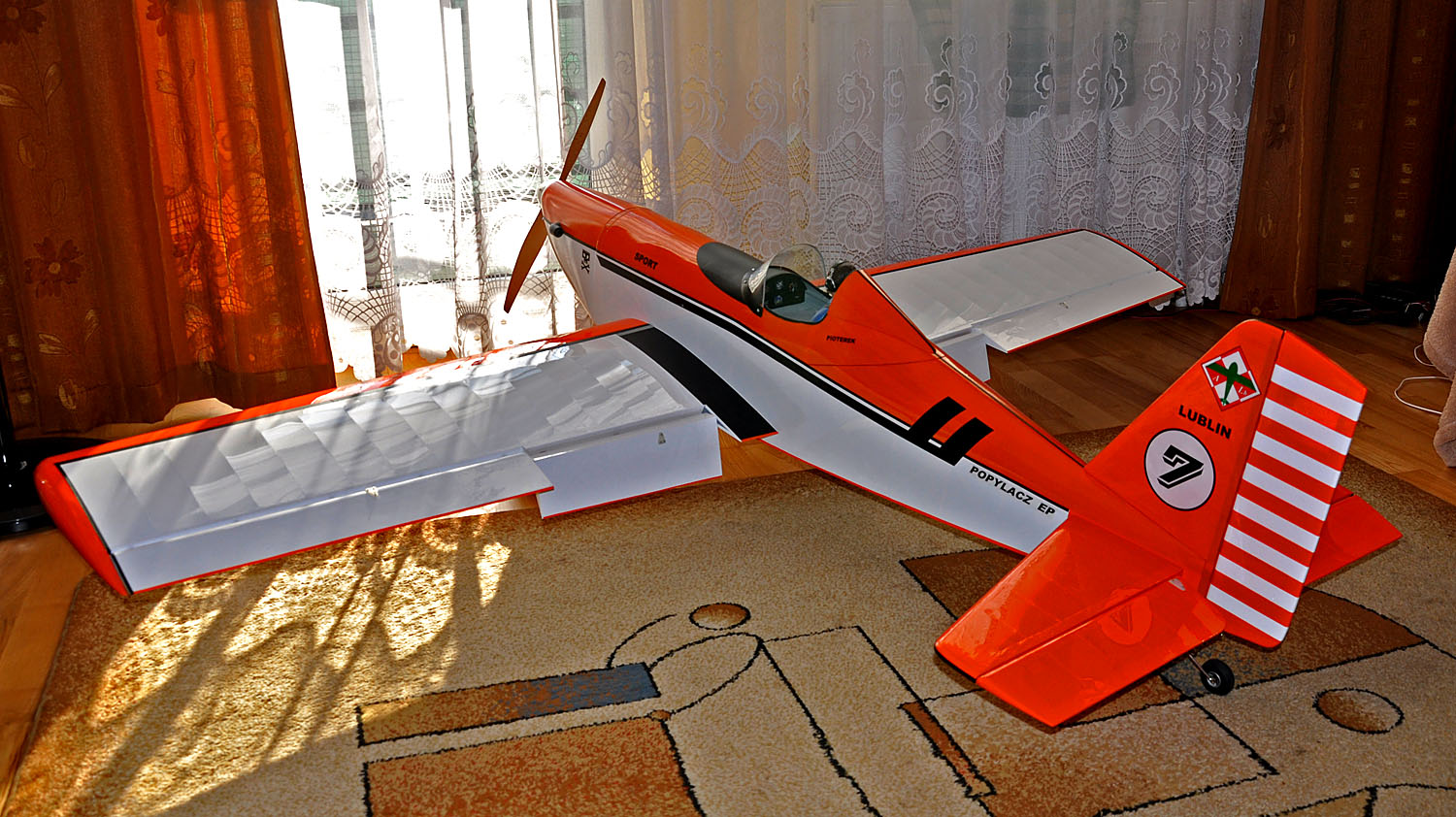

W oczekiwaniu na oblot:

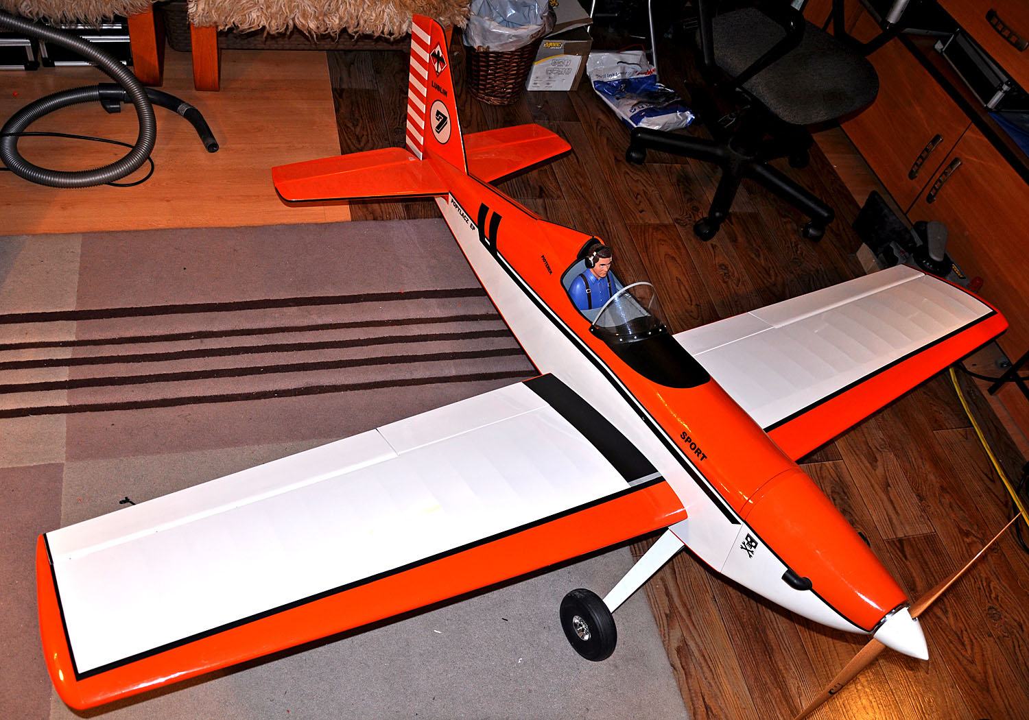

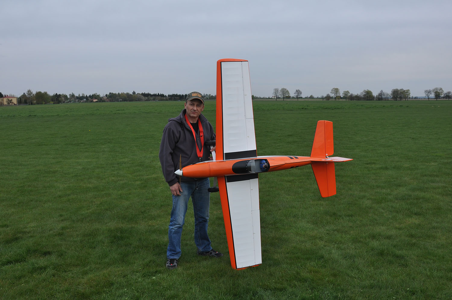

Kolega zapozował z modelem aby podkreślić jego rozmiary:
