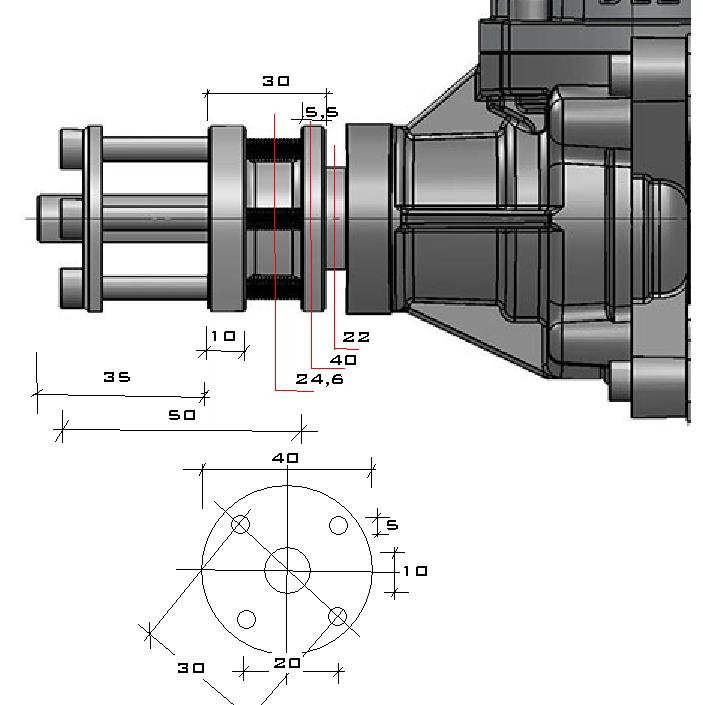

Jeden z Kolegów prosił mnie PW o kilka wymiarów
PIASTA.JPG [ 54.02 KiB | Przeglądane 6813 razy ]
Jeśli jeszcze będzie coś potrzebne proszę Pytaj.
[wiem, że to nie jest rys. "techniczny". To podane na szybko. :D

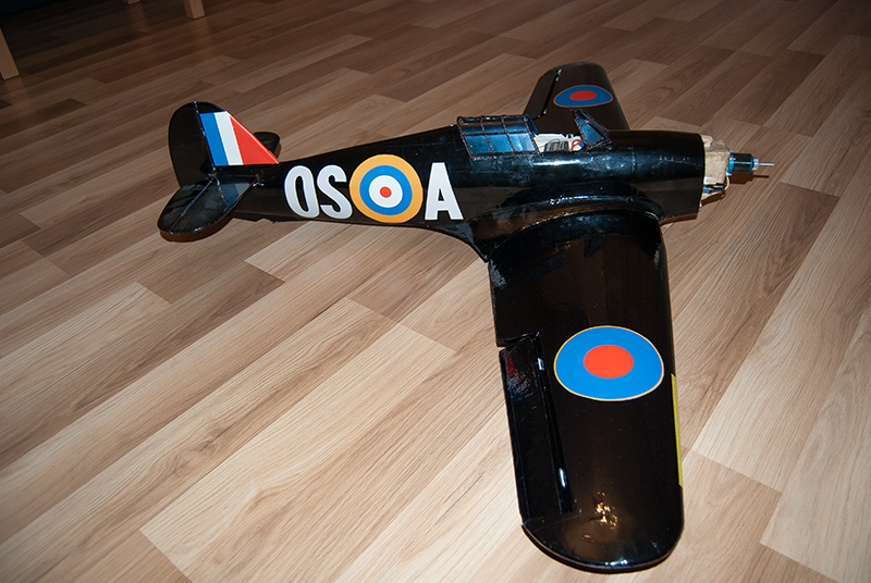

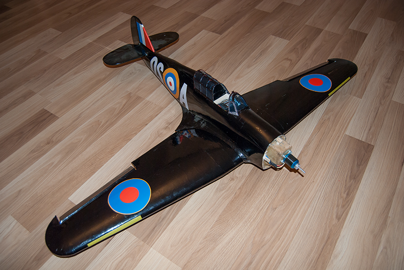

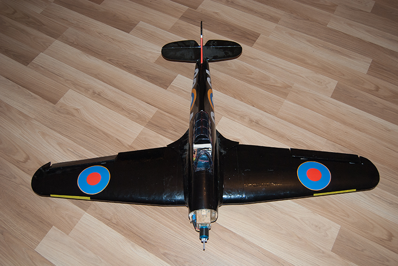

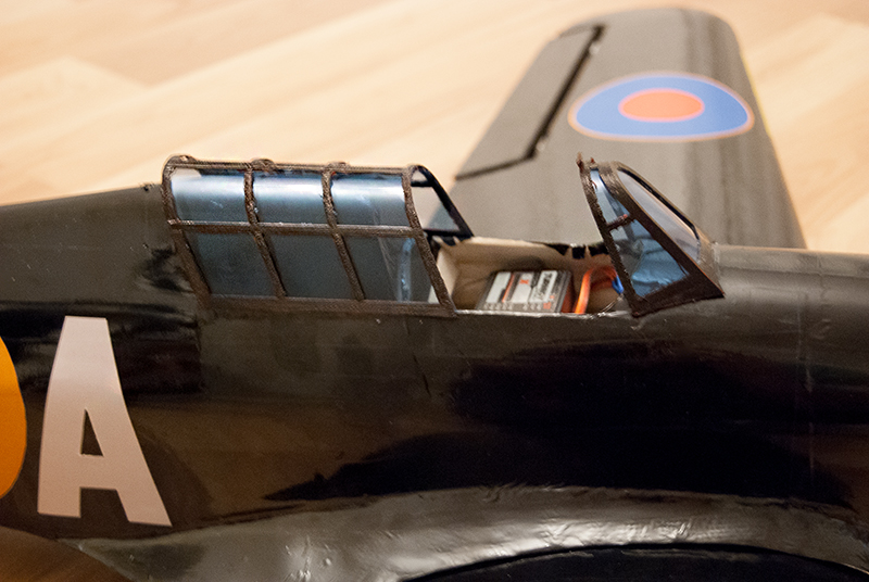

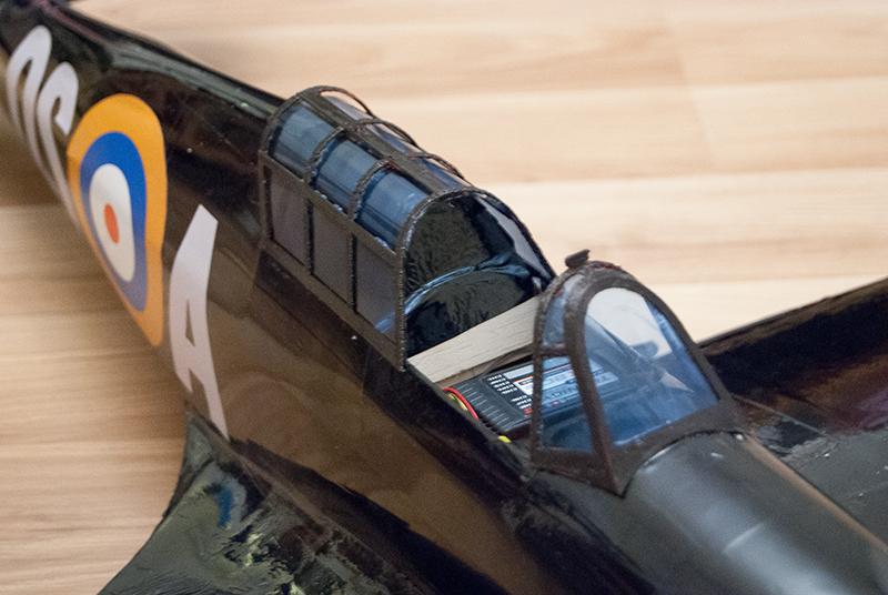

Melduję RTF :mrgreen:
DSC_0342_m.jpg [ 371.8 KiB | Przeglądane 6071 razy ]
DSC_0343_m.jpg [ 376.84 KiB | Przeglądane 6071 razy ]
DSC_0345_m.jpg [ 367.33 KiB | Przeglądane 6071 razy ]
DSC_0347_m.jpg [ 328.79 KiB | Przeglądane 6071 razy ]
DSC_0348_m.jpg [ 304.01 KiB | Przeglądane 6071 razy ]
Waga do lotu 1130 gramów.
Zdjęcia z maską silnika i śmigłem już na trawiastym lotnisku polowym.
