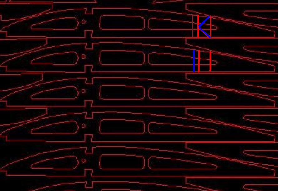

a właściwie zrobił to Nasz nowy kolega Marcin (Boro09) i wszystko rozplanował do cięcia:
Artur. Jeśli nie jest za późno to "rozplanujcie" to jeszcze raz. Przecież robisz model z lotkami, a może z klapami i stery są też potrzebne.
Np:

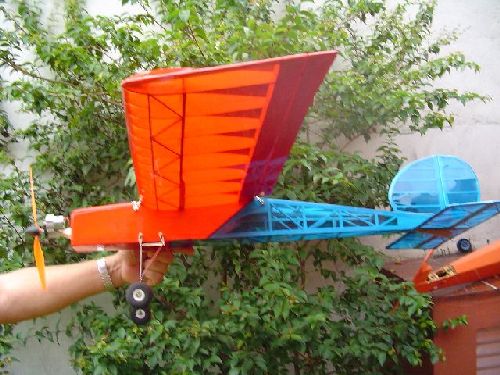

masz Władku rację,brzydkie to jest,ale jak piszą,rzeczywiście ładnie lata.
Opisane było na RC Groups:
http://www.rcgroups.com/forums/showthre ... ugli+stick

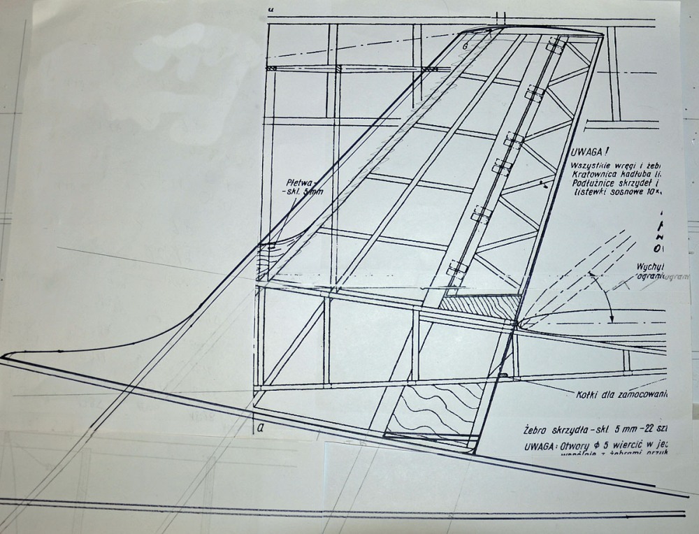

Piotrze, Ty masz tam nie tylko powiększony statecznik, ale również zmieniony jego kształt.
Owszem, już Guru proponował taki dla 25 w książce ale przypominam, że bazowa wersja Wicherka 10 wygląda tak:
I takie właśnie plany wersji 10 krążą po internecie bo takie były w książce.
Ludzie robią "15" skalując "10" w górę a nie 25 w dół.
A on ma nośny statecznik poziomy, duży wznios i tylne wyważenie - co wszystko w wersji RC należy zmienić a co się przecież przekłada na własności lotne :)

A bo my mamy różne plany :lol:
Ja budowałem na bazie Wicherka 25 bo to jest wyjście do modelu RC.
SK01m.jpg [ 207.02 KiB | Przeglądane 11242 razy ]
Ostatnio edytowano sobota, 18 maja 2013, 10:19 przez Pioterek, łącznie edytowano 1 raz
