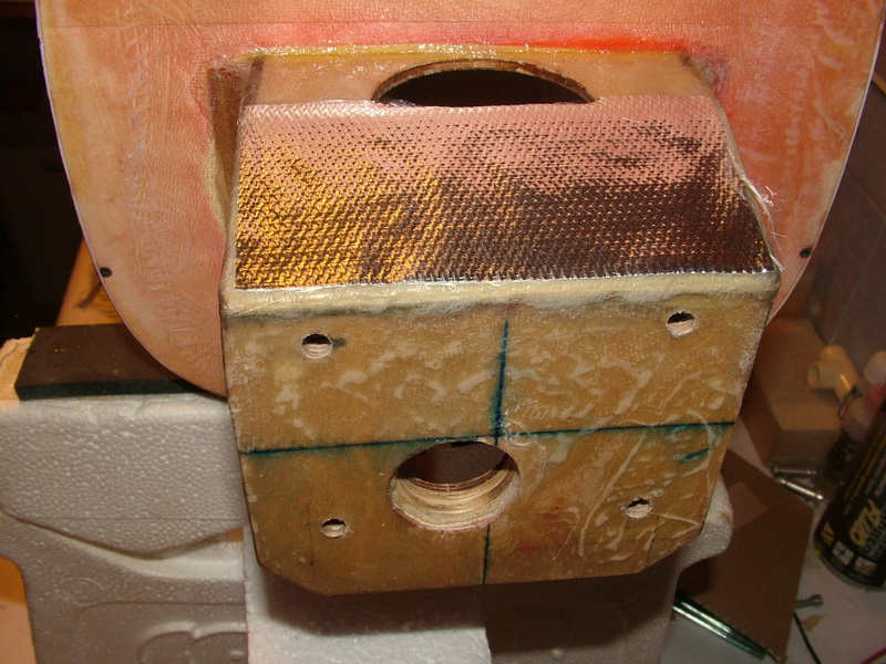

Przyszła folia żaroodporna żeby odizolować zbiornik paliwo od tłumika.

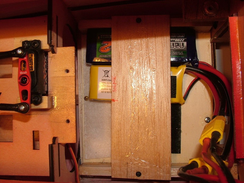

Zrobiłem dwie półki, jedna na samym dole. Jak potem się przekonałem to wyszła na samej górze. :) Początkowo pomysł był aby pakiety przymocować tylko na rzepa, ale jak w końcu postawiłem kadłub prawidłowo to wszystkie pospadały. :? Musiałem dorobić porządne mocowanie.
DSCF1973.JPG [ 196.25 KiB | Przeglądane 9156 razy ]

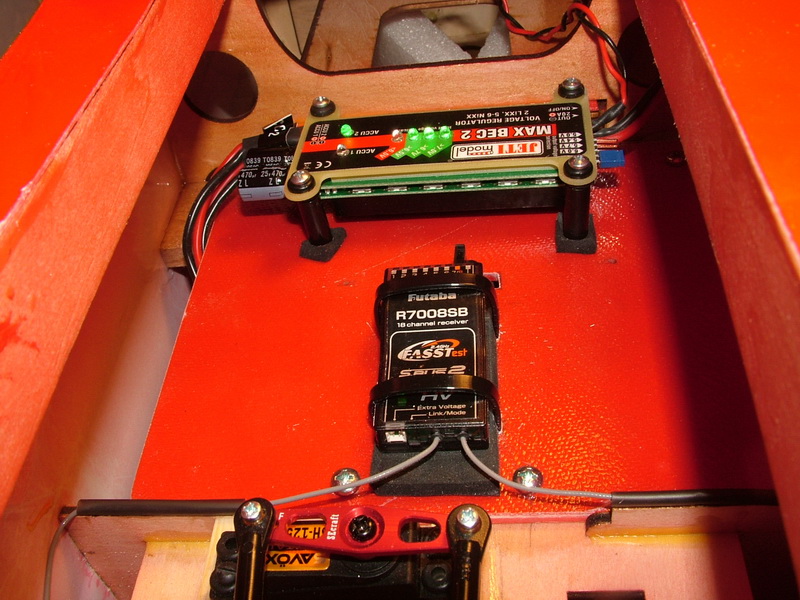

Górna półka to JETI BEC na dwa pakiety do zasilania serw i odbiornika. Wyłącznik zrobiłem na boku kadłuba, tak będzie mi najwygodniej. Obok będzie jeszcze jeden wyłącznik, ale dopiero idzie przesyłka. Ten drugi będzie od zapłonu.
DSCF1964.JPG [ 196.34 KiB | Przeglądane 9156 razy ]
DSCF1966.JPG [ 126.23 KiB | Przeglądane 9156 razy ]

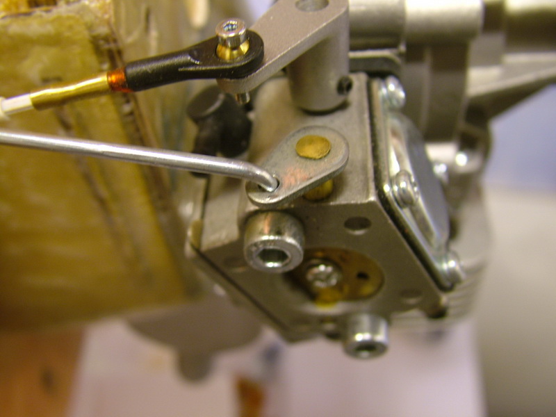

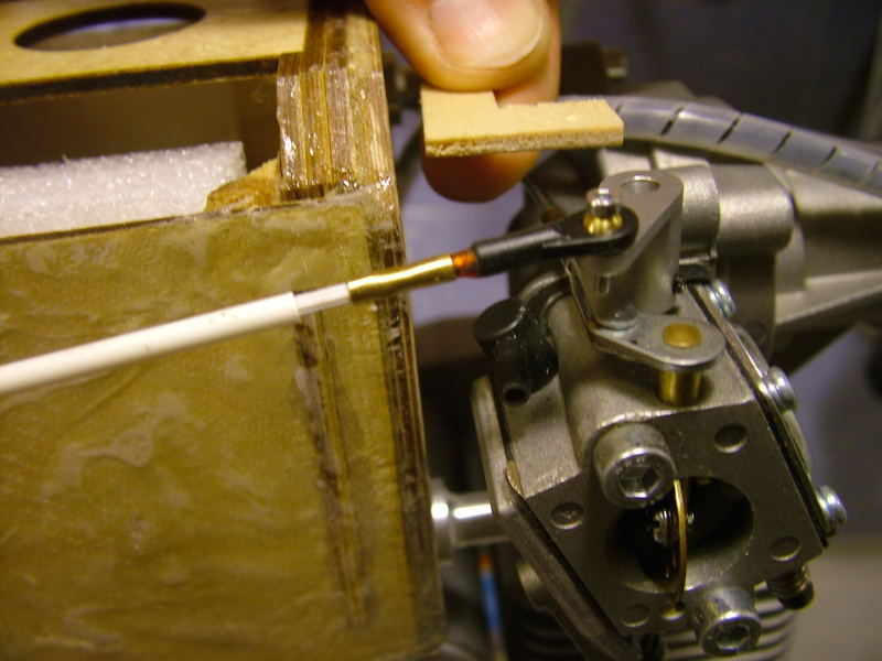

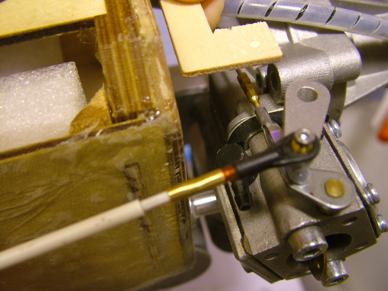

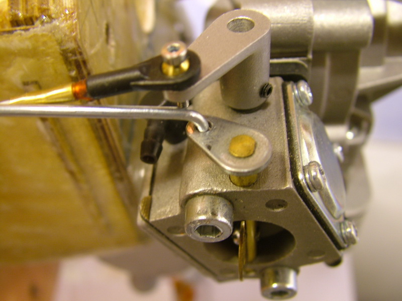

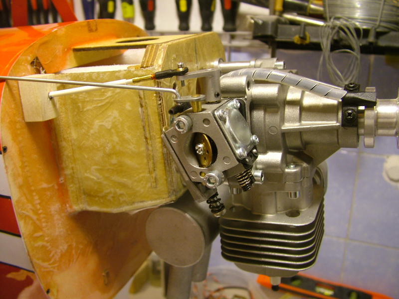

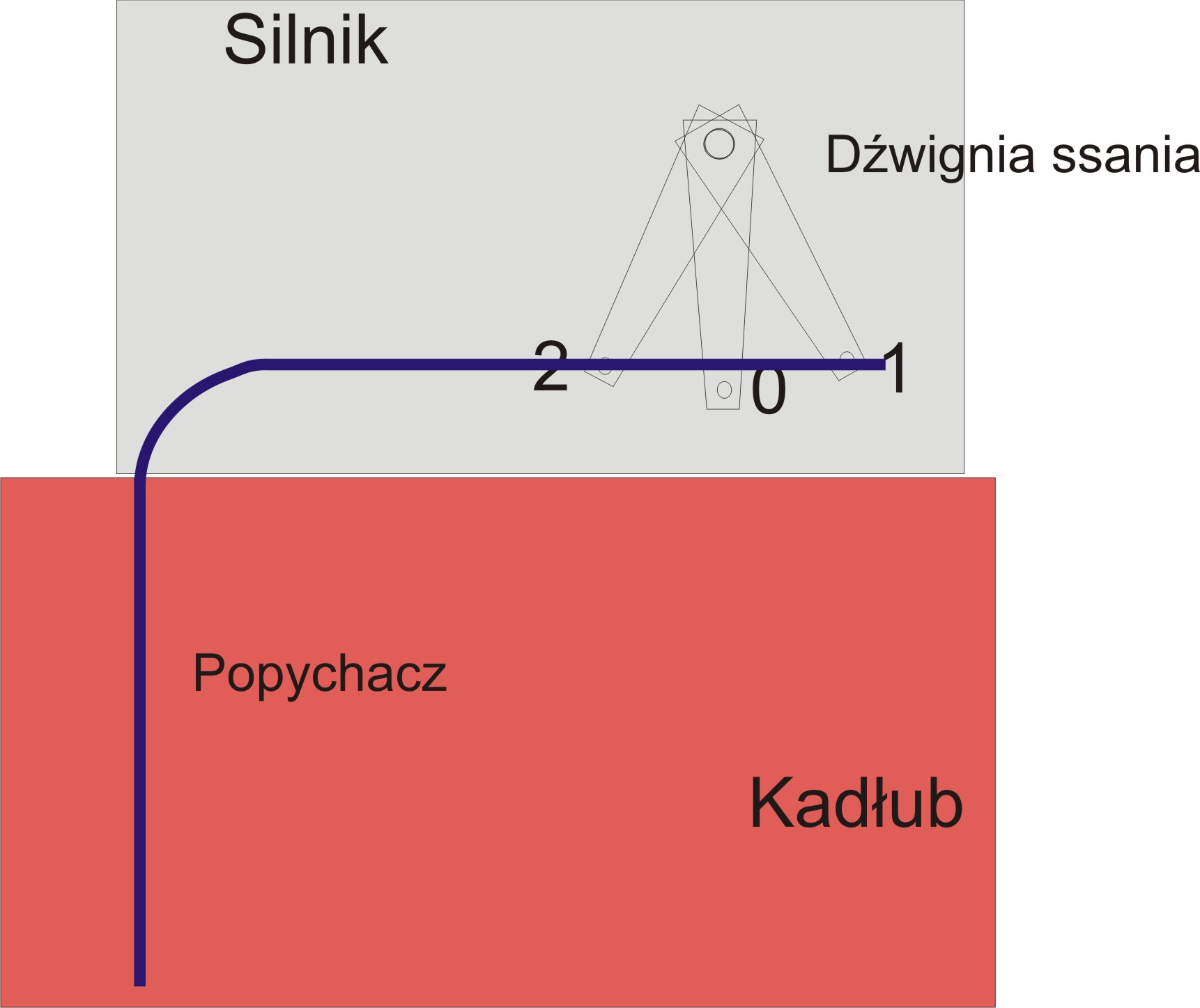

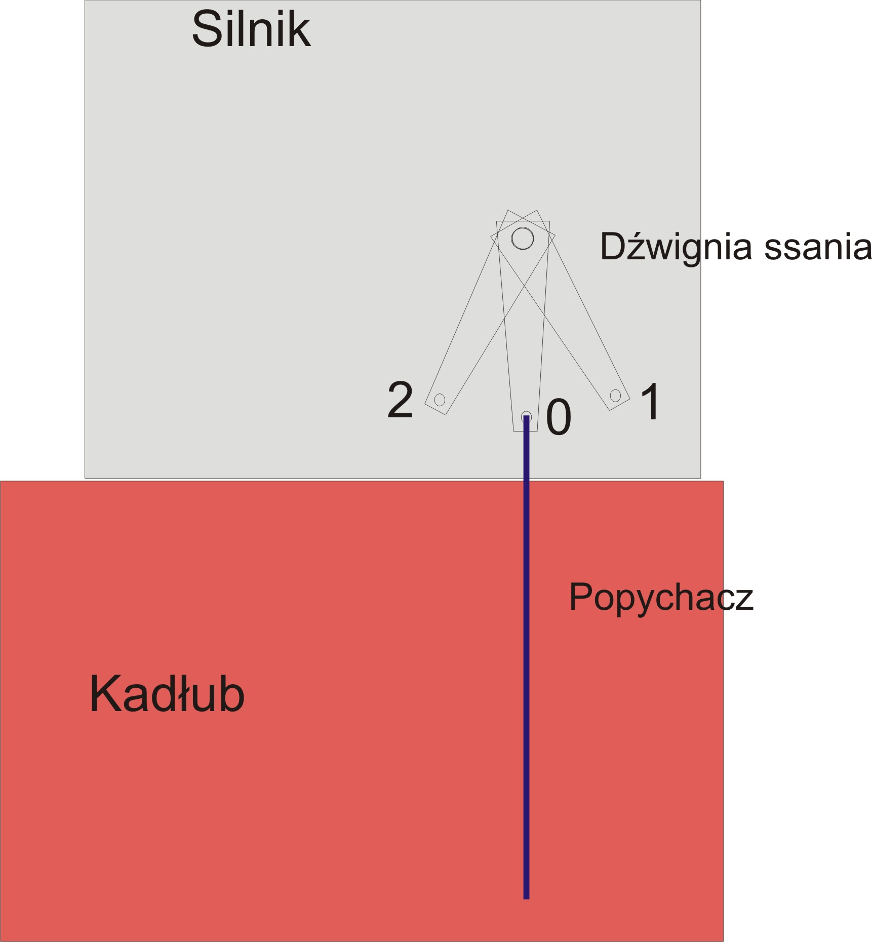

No a teraz problem. Nie mogę wykombinować jak zrobić zdalne włączanie i wyłączanie ssania. Nie chcę szpecić maski i robić w niej otworu na popychacz ręczny. No nie podoba mi się to rozwiązanie i już. Oczywiście jak się nie da to nie będzie innego wyjścia, ale tą opcje chciałbym jako ostateczność.
Problem polega na tym, że dźwignia jest tak ustawiona, że jak popychacz jest ustawiony wzdłuż kadłuba to otwiera ssanie zaledwie na 1/5 -1/4.
Żeby można było użyć popychacza to musi on być zainstalowany prostopadle do kadłuba. Wówczas otwiera się i zamyka ssanie na 100%
A ta to wygląda.
DSCF1980.JPG [ 170.59 KiB | Przeglądane 9156 razy ]
DSCF1983.JPG [ 132.96 KiB | Przeglądane 9156 razy ]
DSCF1984.JPG [ 116.74 KiB | Przeglądane 9156 razy ]
Nie wiem czy dobrze wytłumaczyłem. Rozebranie też nie wchodzi w rachubę bo to chyba jeden element, poza tym klapka od ssania jest profilowana.
Jakieś pomysły.???

Skoro nie można tego rozebrać, to jedyne co mi przychodzi do głowy, to przymocowanie na oryginalnej dźwigni, drugiej, przesuniętej o 45*.

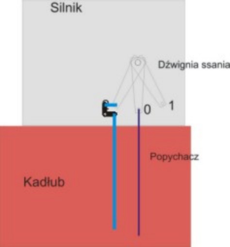

Piotr czy dobrze Cię rozumie. Chodzi Ci to to żeby przymocować na sztywno drugą?
Jak tak to na to nie wpadłem.

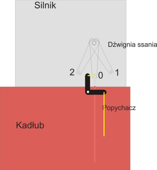

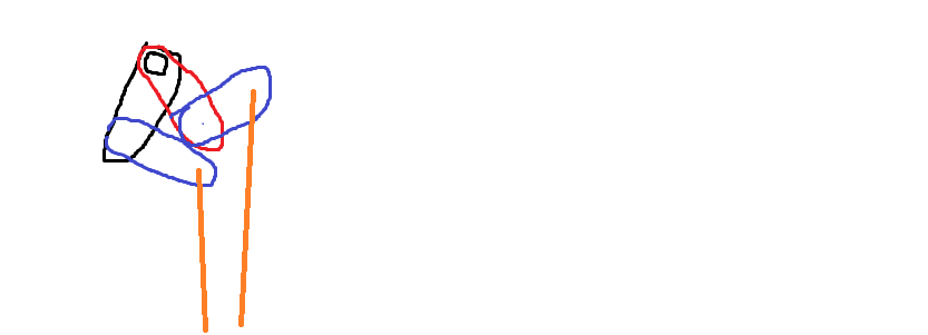

Wojtek zaraz namaluje coś to wstawię rysunek poglądowy.

A musisz użyć sztywnego popychacza? Nie może być bowden?

Dokładnie, druga na wierzchu na sztywno z otworem w płaszczyźnie przepustnicy. Dla pewności zrobiłbym to z dwóch elementów: jeden większy który obejmowałby oryginalną dźwignię i drugi na wierzchu.

Tylko kurna mi się tu nie śmiać z mojego rysunku.
Wojtek, ssanie jest zamknięte - dźwignia w pozycji 1, ssanie otwarte dźwignia w pozycji 2.
No i to czego nie mogę przeskoczyć to dźwignia w pozycji 0.
ssanie.jpg [ 126.83 KiB | Przeglądane 9134 razy ]
Piotr pomysł zaczyna mi się podobać. Jutro przemyślę jak by to mogło być zamontowane.
Bartek a możesz coś więcej. Bowden nie przepchnie mi z pozycji 1 do 2 nawet jak go wygnę. No chyba że myślisz o całkowitym wygięciu bowdena tak na 90 stopni. Jak tak to czy opory nie będą zbyt duże?

A o dorobieniu pośredniej dźwigni, która by zmieniała kierunek pracy popychacza, z zastosowaniem snapów kulowych nie myślałeś?

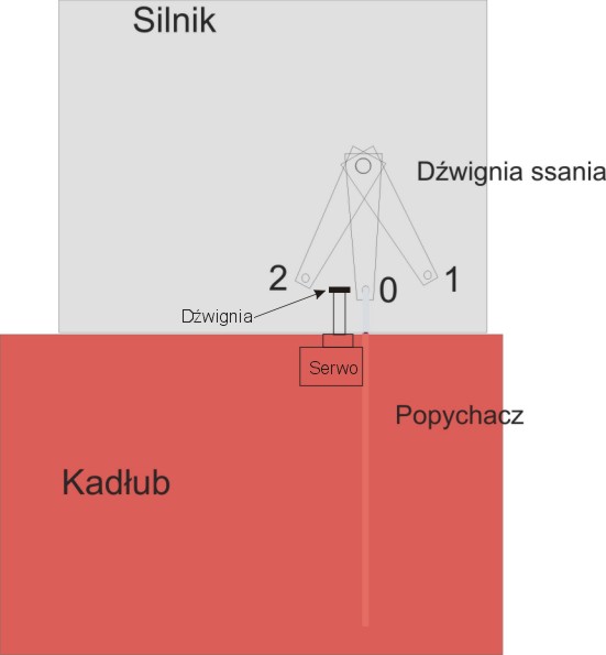

a daj serwo równolegle do płaszczyzny połączenia kadłub-silnik
 Tytuł: Re: Pitts Special Ripmax - nowy projekt
PostNapisane: poniedziałek, 28 maja 2012, 21:17
Robert nie kapuje. Ta pośrednia to gdzie miała by być??
Myślałem już o takiej na 90st. ale musiała by być przymocowana prostopadle do domka. Jakoś nie widzę tego rozwiązania.
Marcin żeby dać serwo równolegle to musiało by być zamontowane na domku. To nie jest dobre rozwiązanie, wytrzepie to serwo silnik bardzo szybko.
Pomysł Bartka jeśli dobrze zrozumiałem.
ssanie2.jpg [ 118.95 KiB | Przeglądane 9124 razy ]

Widziałbym to tak, na snapach kulowych choć zwykłe metalowe może też by się sprawdziły.
Wszystko zależy od tego ile tam masz miejsca.
Ostatecznie tą dźwignię w kształcie "L" możesz zamocować w kadłubie a przez szczelinę tylko wyprowadzić jej ramię.

Wojtek telepatycznie odczytał moje myśli i na rysunku pokazał dokładnie to, o co mi chodziło ;) :lol: .

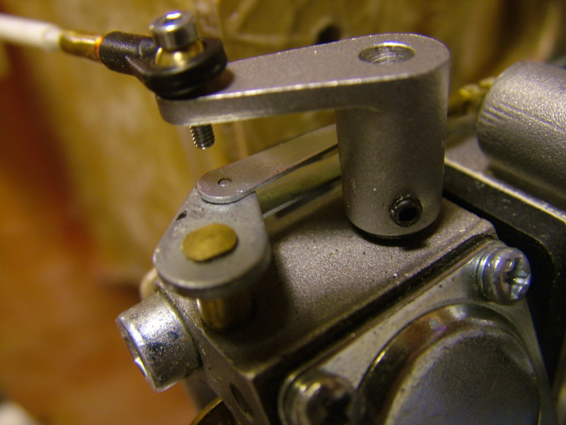

PostNapisane: poniedziałek, 28 maja 2012, 21:53
Z tym Wojtka pomysłem nie będzie tak hop siup. Tej kątowej dźwigni nie ma jak przymocować.
Fotki poniżej.

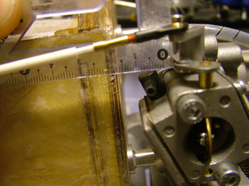

DSCF1985.JPG [ 148.3 KiB | Przeglądane 9102 razy ]
DSCF1986.JPG [ 159.7 KiB | Przeglądane 9102 razy ]
Tam nie ma miejsca za wiele. Maksymalna odległość to około 1,5 cm.
DSCF1987.JPG [ 154.76 KiB | Przeglądane 9102 razy ]
Tej dźwigni nie da się przestawić. Tą górną od gazu przestawiłem bo ma taką funkcjonalnośc.
Ta dolna od ssania niestety na sztywno.
DSCF1988.JPG [ 141.86 KiB | Przeglądane 9102 razy ]

Na tą chwilę zostaje pomysł Bartka z mocno wygiętym bowndenem. Testy wyszły o dziwo nieźle, tylko trzeba bardzo mocno ujarzmić pancerz żeby się nie wyginał w czasie pracy.

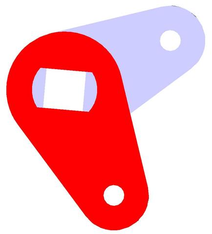

Konrad_P, jeśli dobrze odczytuję położenie i kształt dźwigni ze zdjęć skrajne położenia wyglądają tak:

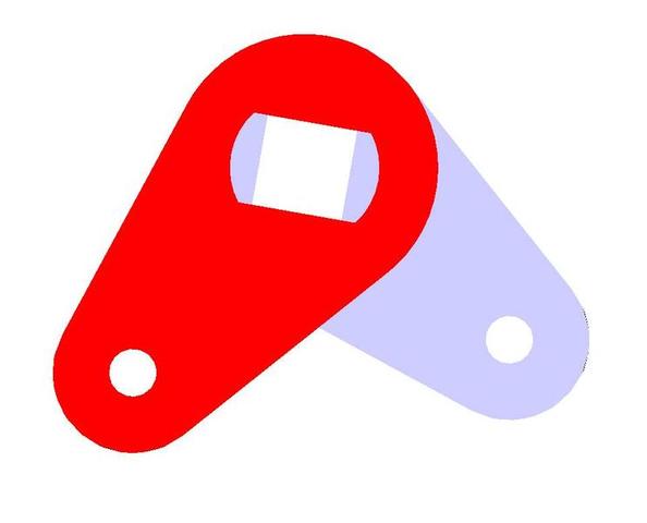

jarzmo1.jpg [ 13.84 KiB | Przeglądane 9596 razy ]
Gdybyś ściągnął oryginalną dźwignię i przymocował obróconą o 180 stopni (w sensie góra do dołu) to po tej zmianie skrajne położenia prezentowałyby się tak:
jarzmo2.jpg [ 12.31 KiB | Przeglądane 9596 razy ]
I to już chyba jest to położenie, które Cię satysfakcjonuje ?

Jesteś pewny, że dźwignia jest zaprasowana? A może jest ona przykręcona wkrętem o takim nietypowym łbie, na zdjęciach tak dokładnie tego nie widać.
Jeżeli to zaprasowane, to możesz zdemontować przepustnicę, oś powinna wyjść do góry, dorobić sobie nowy element z nową dźwignią, nałożyć na to co jest od góry i albo samemu przylutować na kwasie, albo podjechać z tym gdzieś aby ci to przylutowali.
W ostateczności zdemontować i podesłać komuś by Ci to zrobił.

To jest najpewniej rozwalcowana końcówka osi przepustnicy. Otwór w dźwigni, jak również końcówka osi obawiam się, że ma kształt zbliżony do owalu (frezowany z okrągłego), kwadrat raczej to nie będzie. Wnioskuję to z kształtu tej rozwalcowanej końcówki ponad dźwignią. Lepiej będzie tego nie rozbebeszać, bo może być z takiej autopsji więcej szkody niż pożytku.
Jeśli byś jednak spiłował to rozwalcowanie to potem trzeba by wiercić i nagwintować otwór w osi, a śrubkę potraktować Loctitem do gwintów. Pod łeb śrubki/wkręta obowiązkowo zaaplikuj odpowiedniej wielkości podkładkę.
PostNapisane: wtorek, 29 maja 2012, 15:09
He. To na pewno nie jest śruba. To jest tak jak Robert mówi rozwalcowany końcówka
A to efekt próby odkręcenia :mrgreen: :mrgreen: :mrgreen:

A takie rozwiązanie nie wchodzi w rachubę
Rysunek1.JPG [ 21.62 KiB | Przeglądane 9492 razy ]
Ewentualnie przymocować serwo od strony kadłuba do firewall'a i wystawić samą dźwignię zamiast tej L-ki.
Wpadł mi do głowy jeszcze pomysł aby przez firewall'a wyprowadzić samą zębatkę serwa i do niej przymocować zwykłe ramioę serwa ale tak aby w pozycji "0" dźwigni ssania, dźwignia serwa była prostopadła do niej.
Chyba wykapujesz z tego rysunku o co mi chodzi.
Rysunek2.jpg [ 22.48 KiB | Przeglądane 9492 razy ]

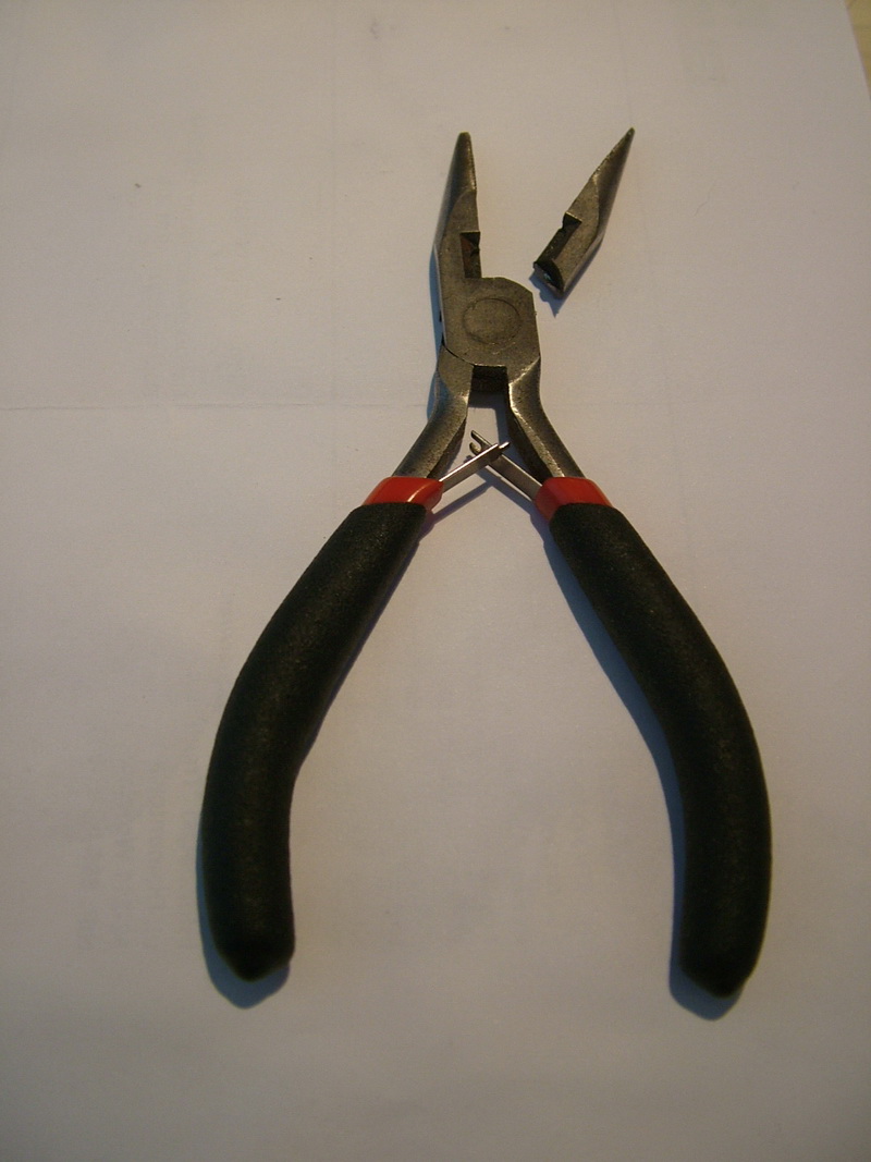

Aaaaaaaaale masakra... (:)
Jak nic imadło masz w paluszkach :lol:
Na puentę do pierwszego zdania to będzie pasowało jak ulał :nieufny: :
:mrgreen:

Wojtek ten pierwszy rysunek co zrobiłeś to jest to co dokładnie zaproponowałem Konradowi.
PostNapisane: wtorek, 29 maja 2012, 20:06
No przeca wiem, pisałem o tym we wcześniejszym poście
ale obraz lepiej dociera do świadomości jak słowo pisane :D
PostNapisane: wtorek, 29 maja 2012, 21:14
Dzwignie kontowa musisz zamocować po przeciwnej stronie domku i od niej dopiero dać popychacz w poprzek kadłuba. LUB:
dać dzwignię kontową nad dzwigienką ssania, z tym że musi ona mieć szparę a nie otwór, aby to razem pracowało.
LUB:
Bowden, aby uniknąć dużego tarcia, dać mu duży promień, najlepiej przepuścić go przez domek.
Ew zadzwoń jutro to ci wytłumaczę, bo na rysowanie dziś za późno, o 4 pobudka.

Naprawde nie wiem po co sie tak bawic chlopaki
Wystarczy z istniejacej dzwigni zrobic " L " i zalatwione - tylko katy i dlugosc dobrac.
To na niebiesko to naturalnie dorobiony kawalek dzwigni - pomaranczowe to popychacz
ssanie.png [ 10.67 KiB | Przeglądane 9428 razy ]

O kurna, Robert, następnym razem jak będziesz chciał coś narysować to poproś synka :)
A wracając do dźwigni, to proponowałem coś w podobie na początku, ale weź i zrób to w trwały sposób.
