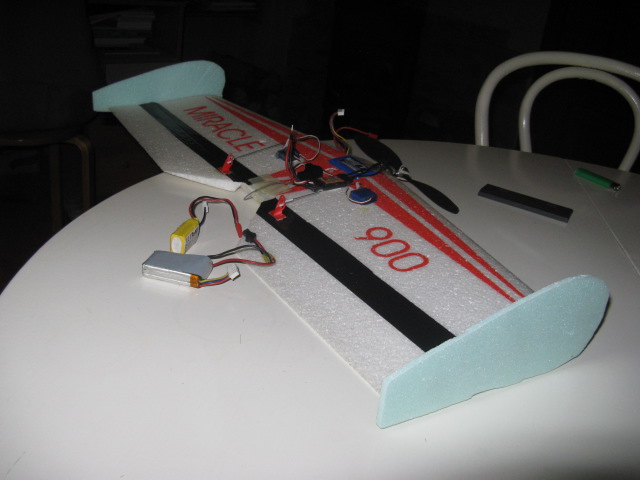

Skrzydełko lata :P . Niedowiarki.
Co prawda stuningowałem je lekko. W sobote w modelarskim podpatrzyłem skrzydełko z płaskimi stabilizatorami na koncach skrzydeł i tez dorobiłem takowe.

No to gratki i okluski za łoblot.
Wrzuć jakąś fotkę z tych przeróbek stabilizatorów.

A proszę Cię bardzo. Na razie z zielonego paskujstwa.
W przyszłości dorobię z pianki, suuupermocnej.
IMG_8867.JPG [ 69.9 KiB | Przeglądane 3336 razy ]
Akumulator mam troche za słaby, załozyłem 420mAh 3S ale jest zużyty, po 2-3 sekundach pracy silnik zwalnia obroty.
Mam jeszcze 500mAh i on docelowo będzie w tym skrzydełku biegał.
Na razie jednak musi zasilać nadajnik, bo zamówione LiFe jeszcze nie doszły.

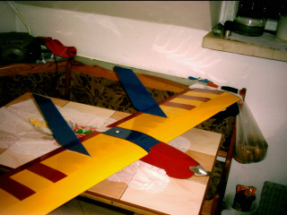

Witam!
Takie slrzydelka lataja bez problemu
Najwazniejsza rzecz to idealne wywazenie modelu
W twoim modeliku daj statecznik pionowy na srodku skrzydla i bedzie ok
Ja mam skrzydelko o rozmiarach 1400mm rozp. i 350mm glebosc plata
Dwa pionowe stateczniki w 1/3 rozpietosci plata lewego i prawego
Srodek ciezkosci na 20%
