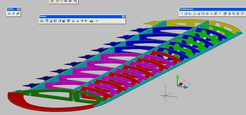

 Tytuł: Re: Piper pa 18 modelowanie za pomocą cad
PostNapisane: wtorek, 30 sierpnia 2011, 21:28
Dołączył(a): środa, 29 września 2010, 21:41
Posty: 70

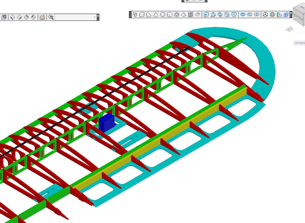

Witam,
Pierwsza przymiarka do skrzydła,
Nie wiem jak to zrobiłem ale w dźwigarze głównym narysowałem wpusty na odwrót trzeba to poprawić, trzeba jeszcze zrobić podpory do zastrzałów, półeczkę pod sewro i popracować nad uchem.
W załączniki pierwszy szkic skrzydła.
20110830.JPG [ 100.38 KiB | Przeglądane 8815 razy ]
PostNapisane: środa, 31 sierpnia 2011, 16:02
BartekW a nie za dużo tych żeberek ? i jeszcze jedno, końcówka skrzydła ( to czerwone ucho :D ) powinno być uniesione pod kątem, o tak:
PostNapisane: czwartek, 1 września 2011, 06:59
Posty: 70
Już się tłumaczę : :roll:
Ilość żeberek jest zgodna z posiadaną dokumentacją, zastanawiam się co do pół żeber czy z nich nie zrezygnować,
A co do uniesienia ucha to mam kilka planów Pipera i ucho jest wzdłuć cięciwy żebra, już samo ustawienie wzdłuć cięciwy wymusza lekkie uniesienie zresztą widać ro jak się patrzy pod innym kontem, jak bede miał chwilkę czasu to zamieszcze inne ujęcuie skrzydła.
PostNapisane: czwartek, 1 września 2011, 07:17
Wszystko cacy i ok, ale plany czasami warto zmienić ;) \nie wszystkie są aż taki doskonałe ;) pamiętaj że Piper to ,, latająca gazeta" - czyli lata jak by chciał a nie mógł :D - to nie rasowy akrobat - nie ma sensu robić go w wersji pancernej :D jak najlżej - a wytrzymałość i tak będzie aż za duża - ja u siebie wywalam połowę żeber - daję 2x mniej - a jedynie wstawiam pół żebra, to spokojnie wystarczy, takie rozwiązanie widziałem w Piperze 3m w Nowym Targu - i wszystko łądnie i pięknie się trzymało - przemyśl ilośc zeberek, być może okażą się tylko zbędną wagą :)
Pozdrawiam Piotr.
PostNapisane: czwartek, 1 września 2011, 09:29
Posty: 430
pół żebra powinny być lepiej się wtedy układa keson i nie zapada a to co pisze kolega precyzyjny (na pfemie sasak122) traktuj z przymrużeniem oka bo jak na razie żaden z jego wspaniałych samolotów jeszcze nie poleciał ani nie został ukończony w 100%

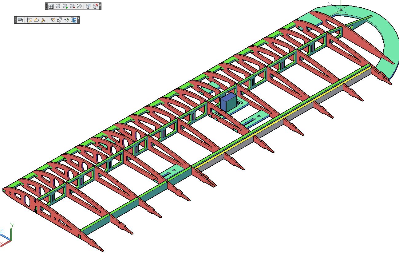

PostNapisane: środa, 21 września 2011, 07:24
Posty: 70

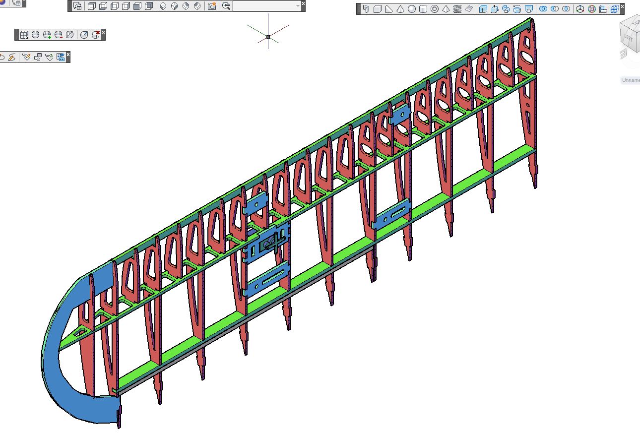

Witam,
Powalczyłem troszkę z zaokrągleniem ucha w skrzydle i chyba jestem już blisko.
W załaczniku obrazek z jeszcze nie wyażurowanym ostatnim żeberkiem
Bartek.
20110921.JPG [ 63.15 KiB | Przeglądane 7700 razy ]

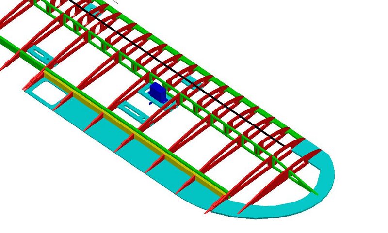

Witam,
Skrzydła kolejny krok do przodu tertaz jeszcze pląby i poszycie lotki i spływu, co do kesenu to chyba będe improwizował już na gotowym modelu.
Na obrazkach szkielet skrzdła z mocowaniem serwa i z wzmocnieniami pod mocowanie zastrzału.
20111012_01.JPG [ 204.21 KiB | Przeglądane 7657 razy ]

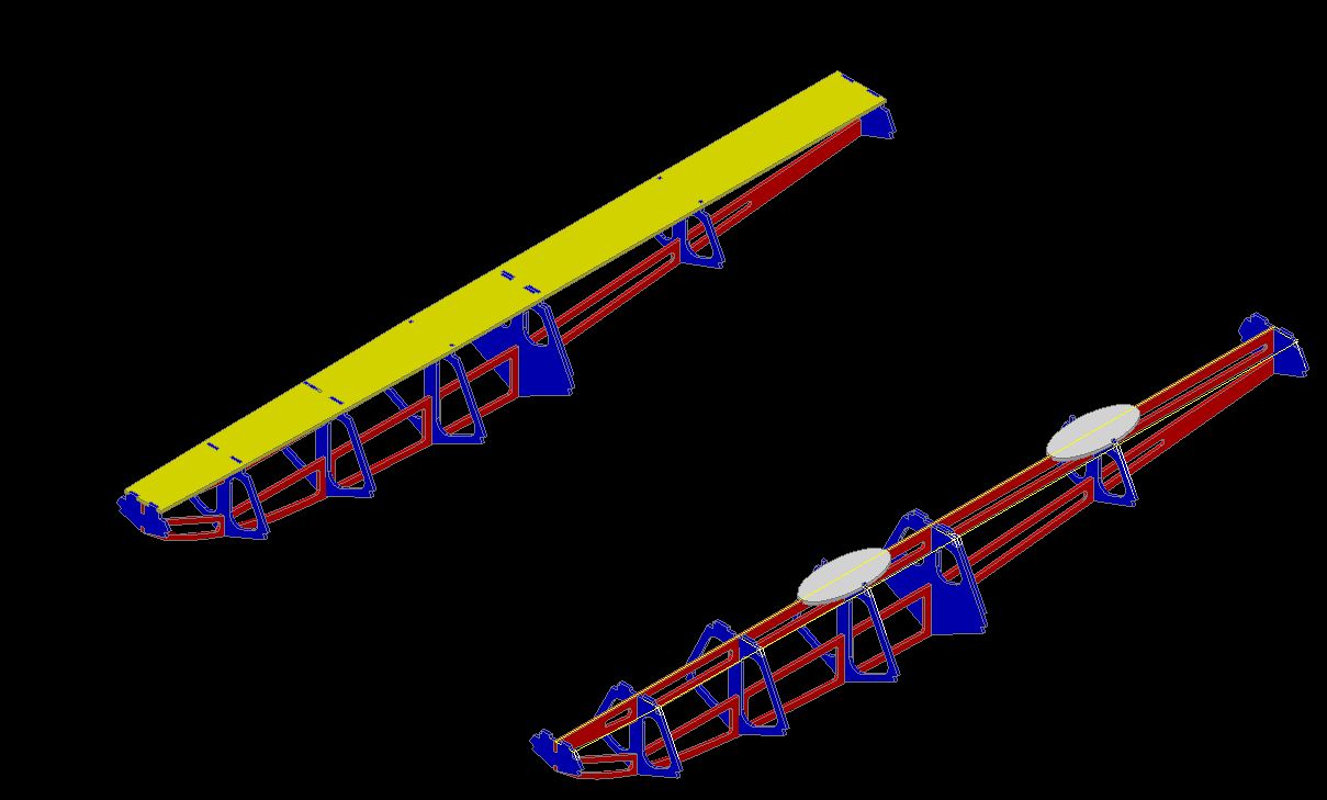

Witam,
Tym razem zrobiłem kilka przymiarek do wzmocnienia kesonu z listewki sosnowej 2x2, oraz pierwsza przymiarka do poszycia lotki.
20111019.JPG [ 110.53 KiB | Przeglądane 7610 razy ]

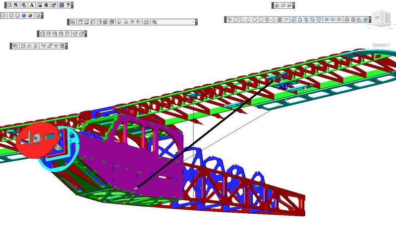

PostNapisane: piątek, 21 października 2011, 06:34
Posty: 70
Witam,
Wczoraj troszkę się nudziłem i na roboczo poskładałem skrzydła z kadłubem.
Bartek.
20111020_1.JPG [ 188.97 KiB | Przeglądane 7543 razy ]
Zastanawiam się nad zastrzałami do skrzydeł myśałem o rurce węglowej fi4 lub fi5 czy ktoś już tego próbował.

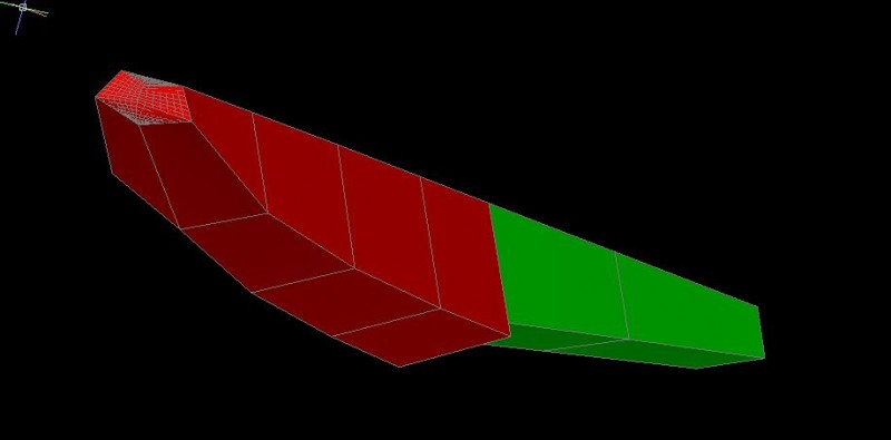

Dawno się nie odzywałem ale ciągle powoli do przodu.
Ze względu na problemy z dostępnością sklejki lipowo balsowej dosłownie cudem uało mi sie kupić 3 arkusze o wymiarach 1200x200m i zostało sporo materiału to postanowiłem doprojektować pływaki,
Narazie wstępna koncepcja w 3D wydaje się być ok teraz postaram się zrbić z tego układankę.
pływaki.JPG [ 28.92 KiB | Przeglądane 7245 razy ]
Bartek.

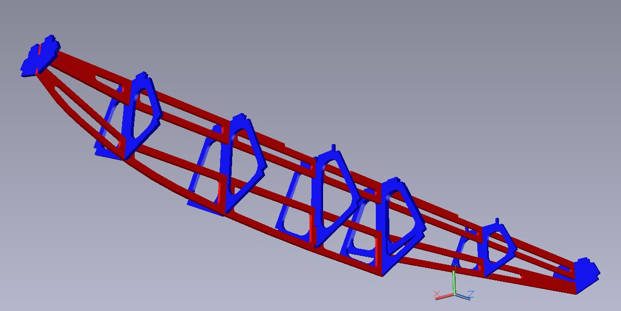

Troszkę popracowałem i udalo mi sie zrobić tyle.
Musze popracować nad 5 wręga jest tam babol
pływaki20120321.JPG [ 74.51 KiB | Przeglądane 7225 razy ]

Witam,
Pływaki zakończe na tym etapie prac, resztę będe improwizował po wycięciu.
Bartek.
pływaki20120323.JPG [ 78.49 KiB | Przeglądane 7180 razy ]
