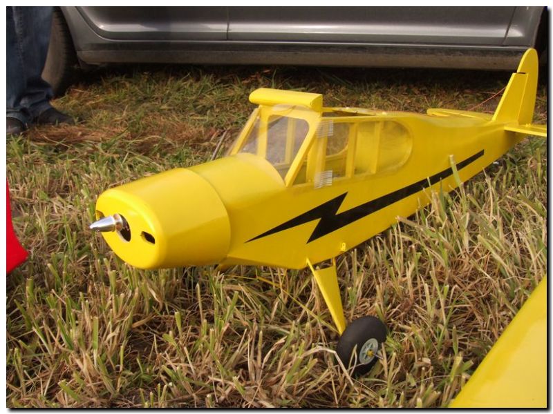

W takim razie zostaje chyba za duży skłon i wykłon?

Fakt ten satecznik poziomy nie wydaje się być prosty, a na lotnisku wyglądało na ok....
 Tytuł: Re: Piper PA-18
PostNapisane: środa, 23 listopada 2011, 18:36
Poprawię napewno skłon silnika na większy. Niestety ze statecznikiem to niewiele mogę zrobić. Mam nadzieję że zmiana skłonu pomoże, jeżeli nie to pewnie pozostanie na półce jako nielot :oops:

Taka mała uwaga, latałem modelami z gorszymi krzywiznami i żaden się tak nie zachowywał. Błąd jaki robiliście to rzut modelu. Jeśli nie masz ciągu więcej jak waży model (przynajmniej 1,5 raza) to możecie rzucać modelem tak jak rzucacie. W przeciwnym razie model należy rzucić płasko lub wręcz powinno się lekko do dołu. Dodatkowo czy nie było rewersu na lotkach?
Do następnych prób dobrze by było chociaż taśmą zakleić kabinę (no chyba że oszklenie przy kraksie odpadło).

Oj odpadło, widziałem model "na własne oczy" i jestem pełen podziwu dla Darka za wkład pracy i cierpliwość przy budowie. Model prezentuje się wspaniale. Być może przy oblocie zabrakło mocy silnika , ale wierzę, że jeszcze poleci :D

No i piperek jest znowu w całości :D i mam nadzieję że teraz to szybciej krety ogłuchną od huku uderzenia w ziemię :P niz mu ten cały przód odleci :mrgreen:
Teraz tylko pozostaje zwiększyć skłon silnika, i bardziej przednie wyważenie i można sie udac na polowanie :shock: (na krety oczywiście) :D :P

Ja bym wymienił koła na większe i za wszelką cenę starał się wystartować z ziemi. Może warto by też wymienić silnik na ciut większy...
PostNapisane: czwartek, 24 listopada 2011, 09:32
WSiedzi w nim ten silnik http://www.hobbyking.com/hobbyking/store/%5F%5F2141%5F%5FTR%5F35%5F30B%5F1400kv%5FBrushless%5FOutrunner%5FEq%5FAXi%5F2808.html i chyba powinien do spokojnego lotu starczyć :D
Co prawda waga gotowego do lotu modelu to 1400g i może faktycznie to za mało. Co prawda na śmigle 9x6 powinien dać około 900 g ciągu, ale jak na trenerka to chyba jest ok.
Zobaczymy przy najbliższej wizycie w Urszulinie :D
PostNapisane: czwartek, 24 listopada 2011, 09:59
Stosunek ciągu do masy nie wynosi nawet 2/3. Troszkę słabo, ale mam pomysł, zatrzymamy ruch na asfaltowej drodze i spróbujemy tam wystartować ;) A jak nie da rady, to zamienimy silnik na mój z EG :) Zdałoby się tylko do niego założyć jakieś śmigło 11x5. Być może gdzieś takie posiadam.

1- zle dobrane lotnisko
2- zle model wyrzucony , cud jakby poleciał.
moje rady :
- wyrzut w poziomie bez napędu i obserwacja czy model leci poziomo opadając .
- wyrzut z napędem i lot ... byle w gorę tyle ze nie za ostro go ciągnij .
Jesli uwazasz ze to nielot ... wyslij go do mnie polatamy sobie razem :lol: :lol: tzn. ja i piper :lol:

Filmik z drugiej próby ulotnienia pipera :shock:
oraz z trzeciej i ostatniej (:)
Niestety był to jakiś nielot. Nie wiadomo co było przyczyną takiego zachowania. W ostatnim "locie" mial zmieniony płat i został on właściwie ustawiony względem statecznka poziomego. Pomimo tych wszystkich zabiegów niestety latał tak jak za każda próbą ulotnienia. Ostry skręt w lewo i "lądowanie" :mrgreen:

Próbowaliście przesunąć SC do tyłu?
Maciej
PostNapisane: poniedziałek, 11 czerwca 2012, 17:11
Przy pierwszej próbie miał SC chyba zbyt tylny więc do dalszych prób miał ustawiony zgodnie z planami.
Napewno coś s@#$%^&*(em w tym modelu , ale raczej juz sie nie dowiem co :D
Co prawda cały czas zastanawiam sie co mogło być przyczyna takiego dziwnego zachowania :shock: . Teraz zwróciłem uwagę na osłony na podwozie, te trójkąty które osłaniają druty podwozia i zastanawiam sie czy one nie działały jak jakiś dodatkowy"ster" :nieufny:

Jak dla mnie źle ustawione wychylenia sterów i lotek + błąd pilota przy nalocie na siebie.
