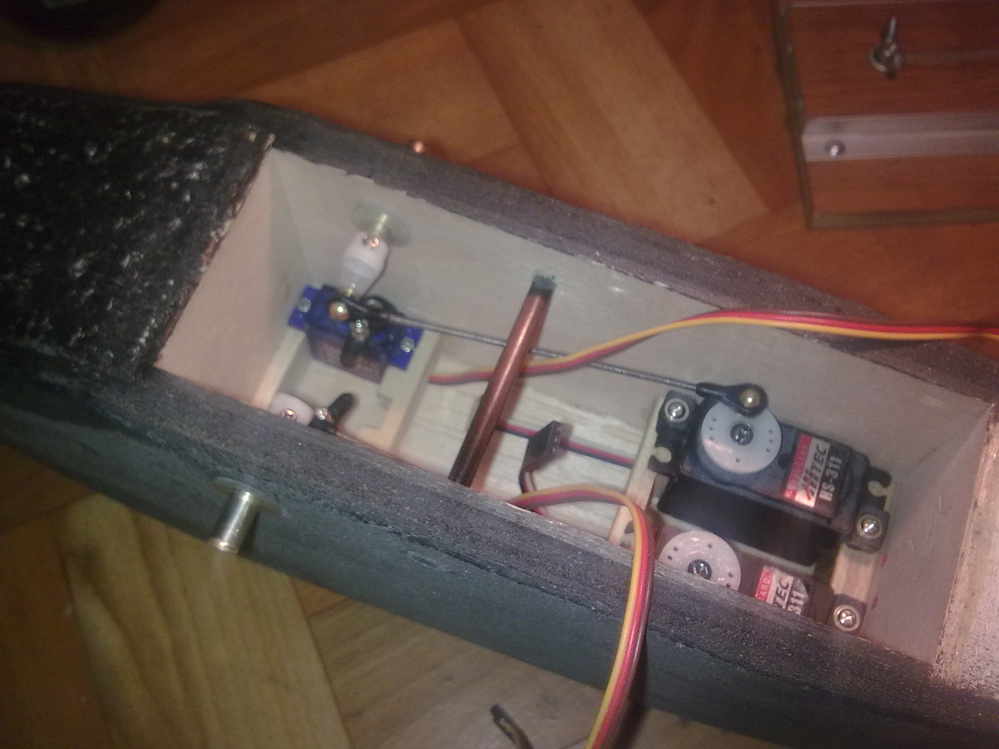

Stan na dziś - skończona mechanika sterowania płatami, kolejne fotki jak mi się mózg lekko schłodzi i zacznie normalnie pracować..

A jak to działa?
 Tytuł: Re: Szczerbatek
PostNapisane: środa, 19 czerwca 2019, 17:17
Jutro nakręcę filmik..
PostNapisane: środa, 19 czerwca 2019, 17:38
Raczej jak to będzie kiedyś działać
PostNapisane: środa, 19 czerwca 2019, 18:53
Pojechałeś mi po ambicji, ale mam nadzieję że coś widać..
PostNapisane: środa, 19 czerwca 2019, 19:25
W dalszym ciągu nie mam pojęcia jak to ma sterować modelem.
PostNapisane: środa, 19 czerwca 2019, 19:26
Zamiast lotek i SW, będzie majtał całymi skrzydłami. Coś jak lotki w skrzydełkach, tylko całą powierzchnią skrzydeł.
PostNapisane: środa, 19 czerwca 2019, 19:28
Szczerze mówiąc domyśliłem się dlatego wysłałem mu serwa 12 kg . A ten tu rozbujnik pakuje 3kg moim zdaniem sporo za słabo.
PostNapisane: środa, 19 czerwca 2019, 19:35
Będą te od Ciebie, po prostu miałem naszykowane orczyki.
PostNapisane: środa, 19 czerwca 2019, 20:30
Powodzenia w ustawianiu kąta zaklinowania skrzydła.
Życzę aby serwo po każdym wychyleniu wracało do idealnego neutrum.

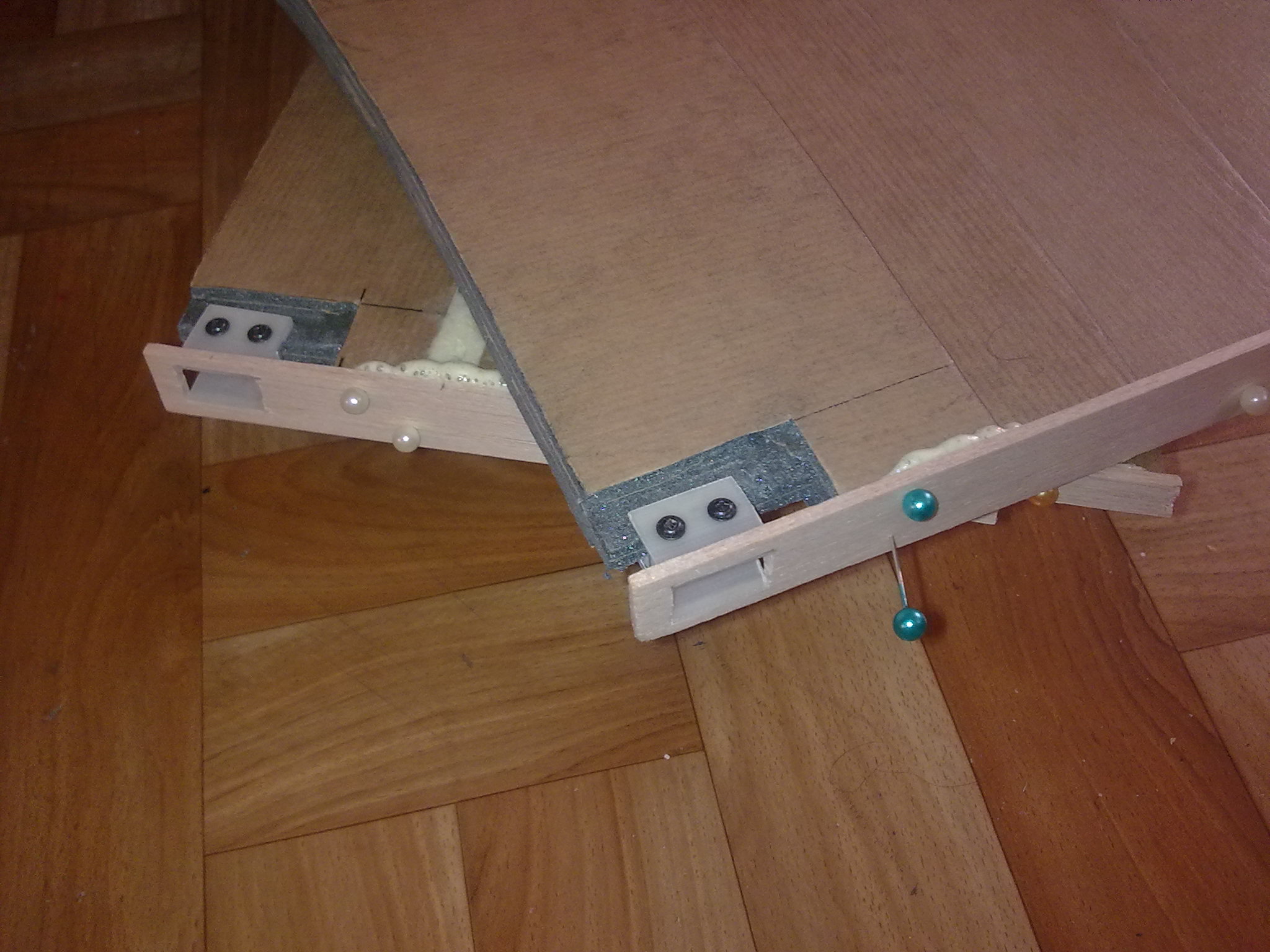

PostNapisane: sobota, 29 czerwca 2019, 18:04
Stan na teraz - gniazda sterowania płatami czekają na zaschnięcie kleju, i może jeszcze dziś otrzymają wypełnienie i ostateczne usztywnienie..

Ile waży 1 skrzydło?
PostNapisane: sobota, 29 czerwca 2019, 22:21
160 gram.
