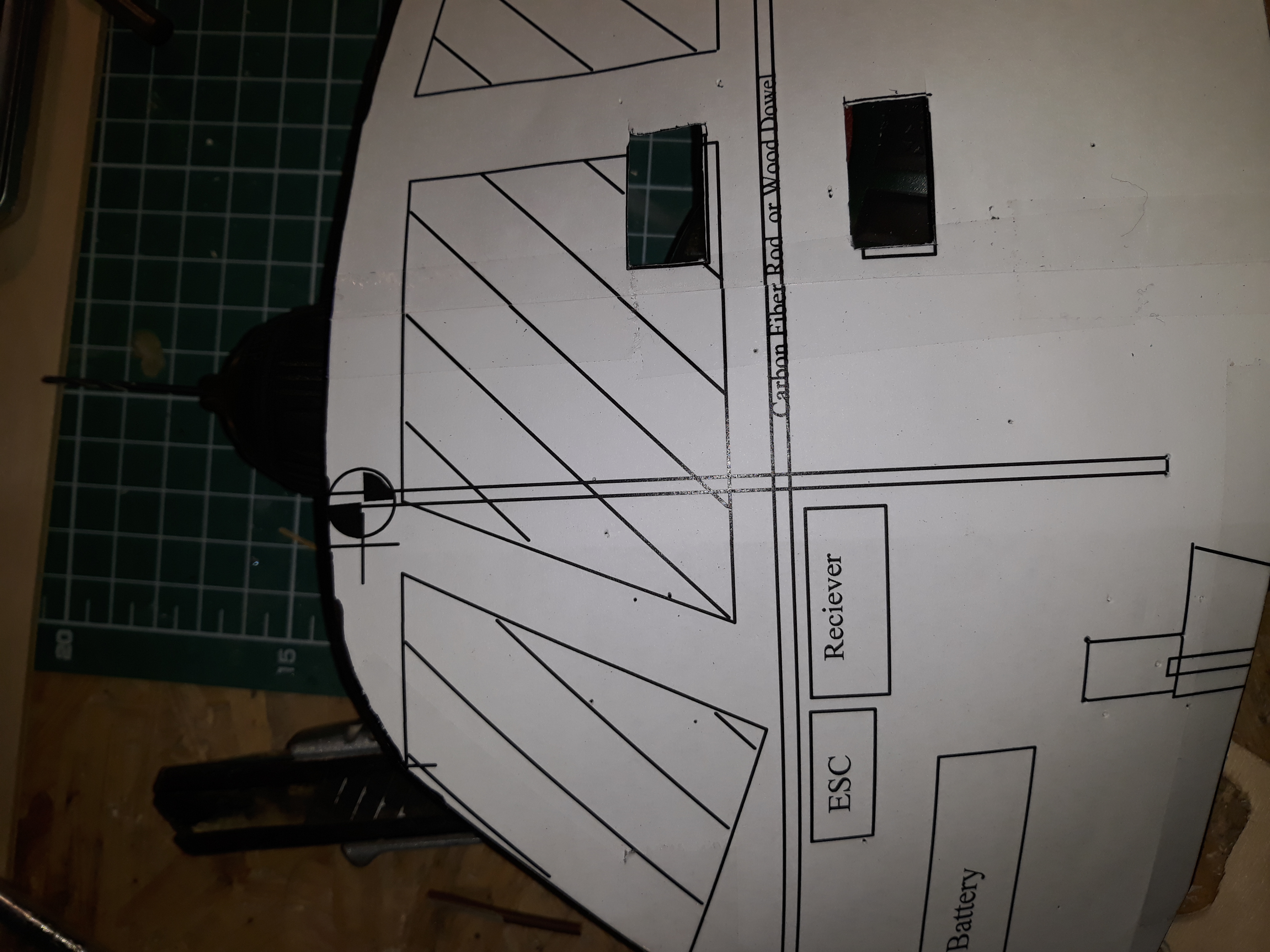

Czy środek ciężkości zaznaczony na tym planie to środek koła czy krzyża? :oops: Obstawiam krzyż, jednak wolę się upewnić.

Środek koła, ale ten krzyż również może być dobry. Czasami na planach podają dwa SC. Generalnie tak SC ustawiasz w domu a wrryfikujesz na lotnisku przy oblotach.
