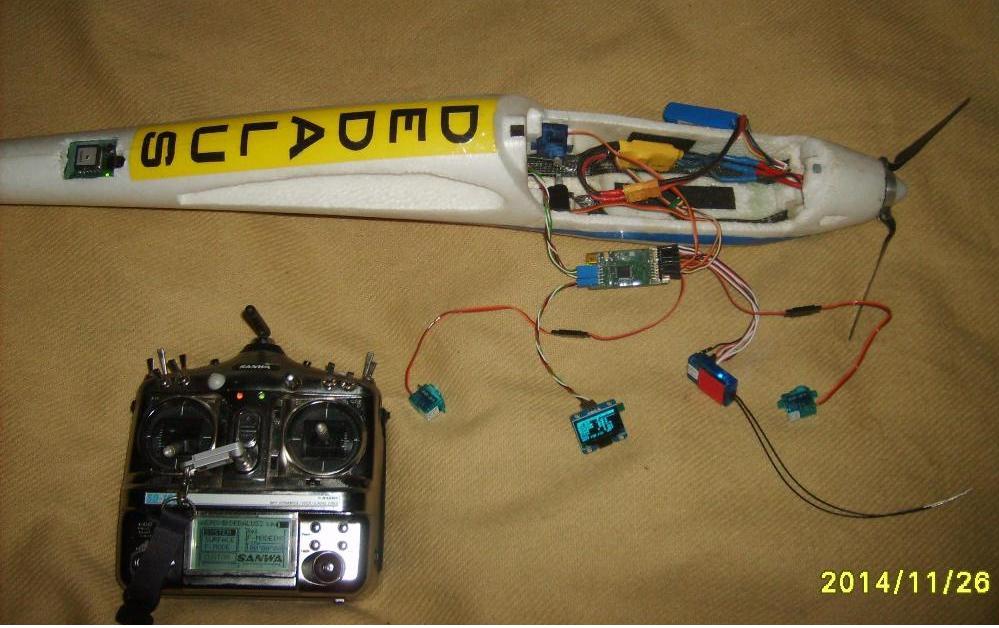

Wczoraj powpinałem kabelki zgodnie z instrukcją i czytałem co dalej, rozmawiałem wieczorem z Andrzejem.
Dzisiaj zdefiniowałem co trzeba w nadajniku i podłączyłem całość w modelu.
113.JPG [ 134.68 KiB | Przeglądane 14451 razy ]
Na razie wiem, że wszystkie diody świecą, a funkcje w modelu działają prawidłowo i już w zasadzie można lecieć.
Teraz dalej instrukcja, podłączenie do komputera i ustawianie.
[Dla wygody zamiast skrzydeł podłączyłem luźne serwa pod lotki]

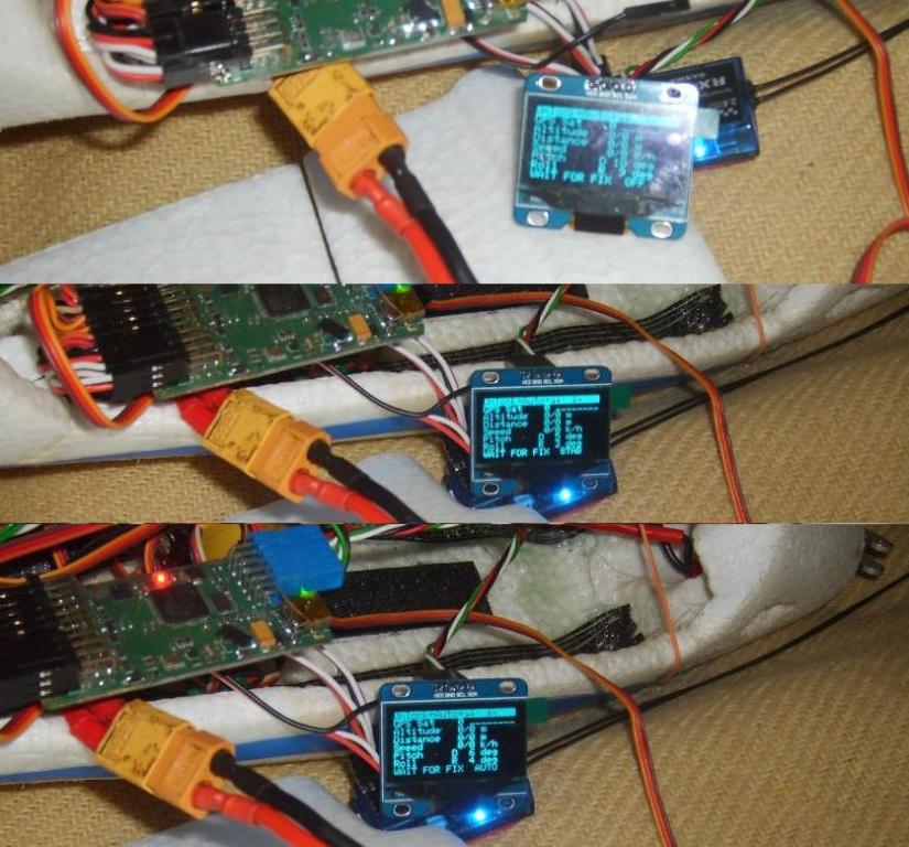

 Tytuł: Re: Rms Vento [BOBS II]
PostNapisane: środa, 3 grudnia 2014, 11:39
Sprawdziłem jak zachowuje się AP Dedalus.
S5000002.JPG [ 143.53 KiB | Przeglądane 14721 razy ]
W pozycji przełącznika 13 na wyświetlaczu OFF i wszystkie stery z aparatury działają normalnie.
W pozycji przełącznika 14 na wyświetlaczu STAB i wszystkie stery z aparatury działają normalnie.
W pozycji przełącznika 15 na wyświetlaczu AUTO i żadne stery z aparatury nie działają.
W pozycjach 14 i 15 stery reagują na wychylanie płytki AP.

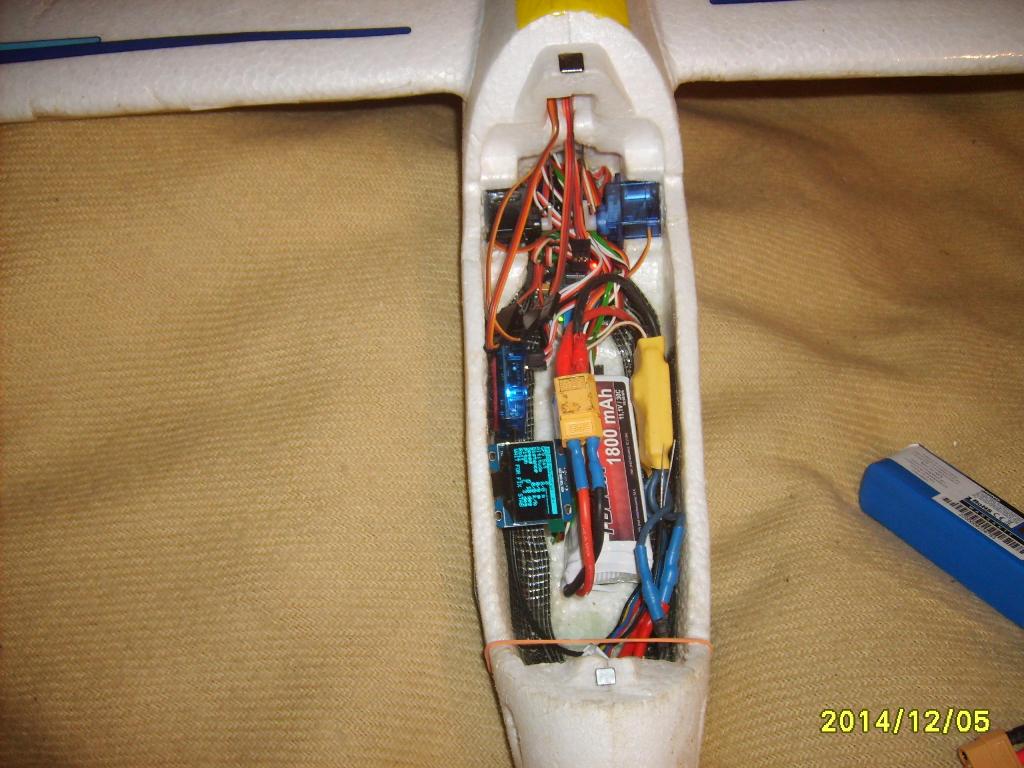

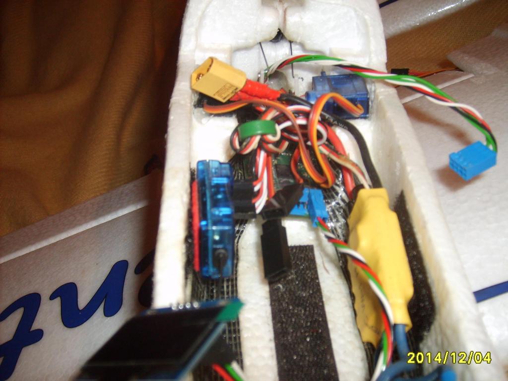

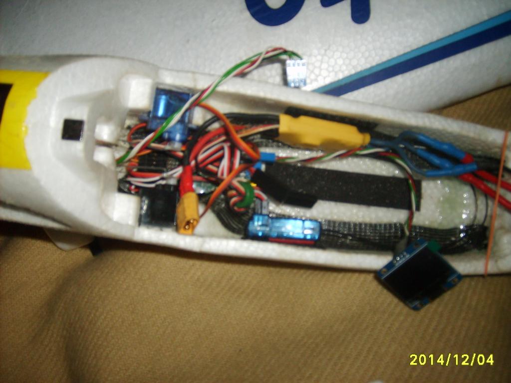

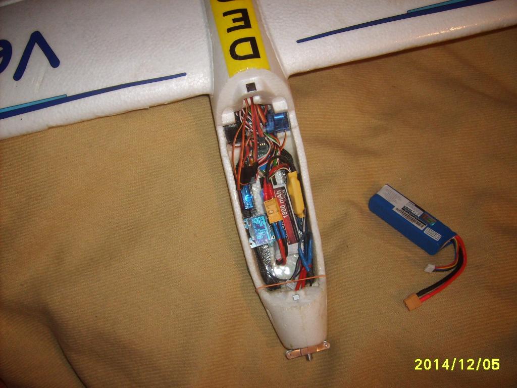

PostNapisane: czwartek, 4 grudnia 2014, 17:01
Płytka Dedalusa idealnie mieści się w gnieździe, które przygotowałem pod serwami.
S5000002.JPG [ 120.69 KiB | Przeglądane 14654 razy ]
S5000005.JPG [ 128.04 KiB | Przeglądane 14654 razy ]
Lecz mam pytanie, czy jeśli wykleję to gniazdo taką taśmą gąbczastą jaką na poprzedniej stronie podkleiłem gniazdo pod GPS'a i również przykleję ją od dołu płytki to mogę ją przymocować w gnieździe na pasek rzepa?
Czy wystarczy taka amortyzacja?
PostNapisane: piątek, 5 grudnia 2014, 19:50
Tak zrobiłem jak napisałem.
S50000032.JPG [ 141.65 KiB | Przeglądane 14558 razy ]
"Niebiańskiego" rzepa nie mam, przykleiłem jak zwykle ten który mam z pasmanterii. Zawsze dotąd kleiłem go na UHU, ale się skończył i użyłem Pattex'a, którym klei się dokładnie tak samo z przesuszaniem jak UHU. Ta samoprzylepna taśma tłumiąca po przyklejeniu też już się nie da zerwać, można ją tylko zdrapać.
Sprawdziłem wyważenie na pakietach 1,8Ah i 2,2Ah.
S5000001.JPG [ 142.5 KiB | Przeglądane 14558 razy ]
S5000003.JPG [ 156.84 KiB | Przeglądane 14558 razy ]
W użyciu będzie ten większy, bo AP żre prąd. :D
Teraz będę testował na komputerze, a Koledzy, mam nadzieję, sprawdzą i tak wszystko na lotnisku przed oblotem. :mrgreen:

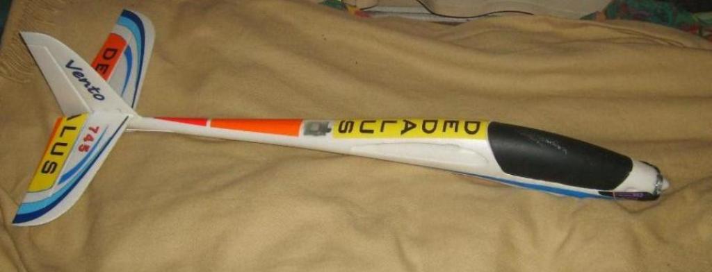

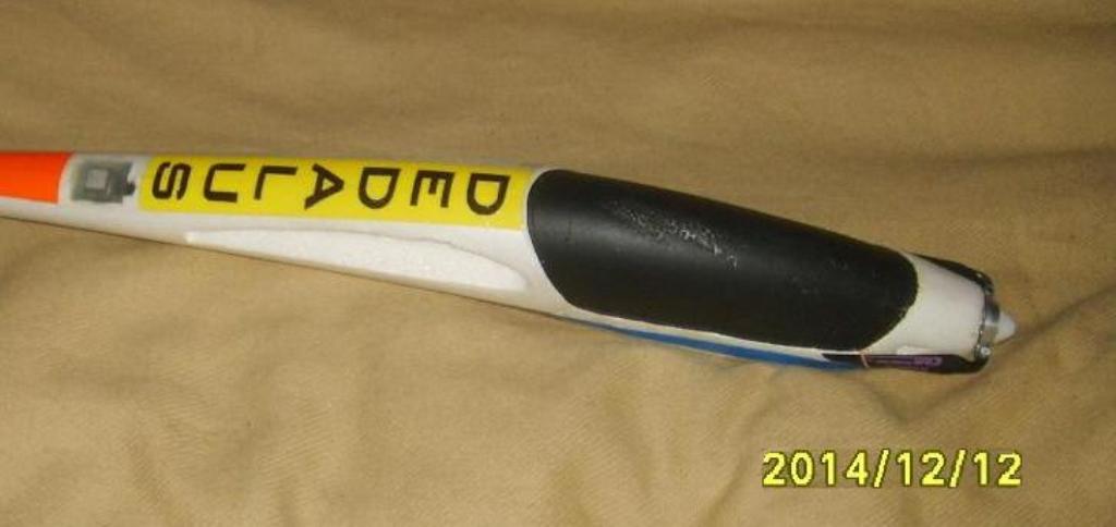

PostNapisane: piątek, 12 grudnia 2014, 21:21
Próby naziemne Dedalusa zakończone, śmigło znów zamontowane.
222.JPG [ 81.94 KiB | Przeglądane 14478 razy ]
223.JPG [ 77.88 KiB | Przeglądane 14478 razy ]
Pozostało sprawdzenie go w locie oraz klap w Vento BOBS.

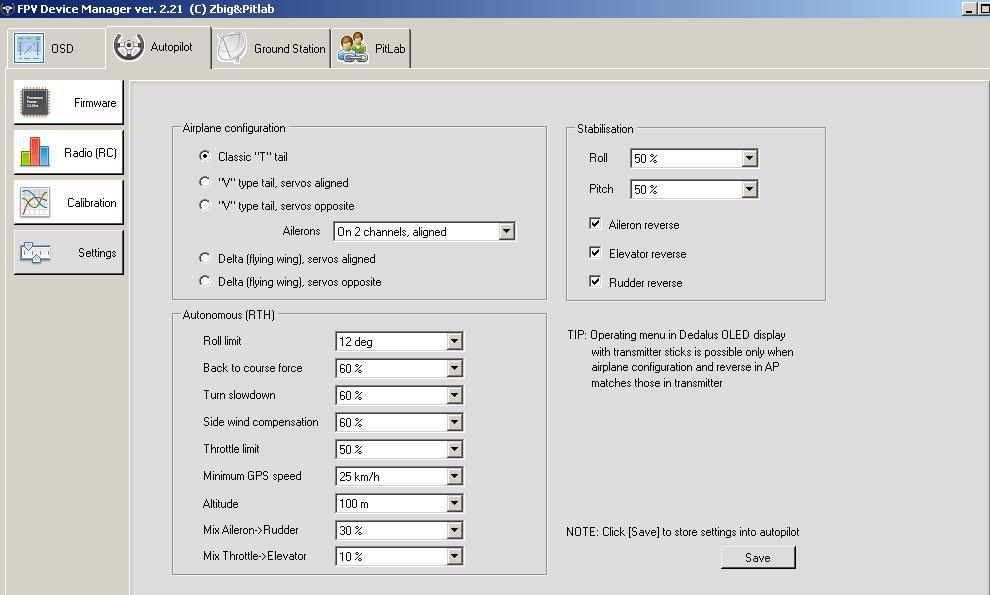

PostNapisane: niedziela, 14 grudnia 2014, 19:35
Nie udało się niczego sprawdzić w locie, pogoda :!: , to choć przez telefon z Andrzejem ustawiłem tryb AUTO.
Settings.JPG [ 69.76 KiB | Przeglądane 14416 razy ]
