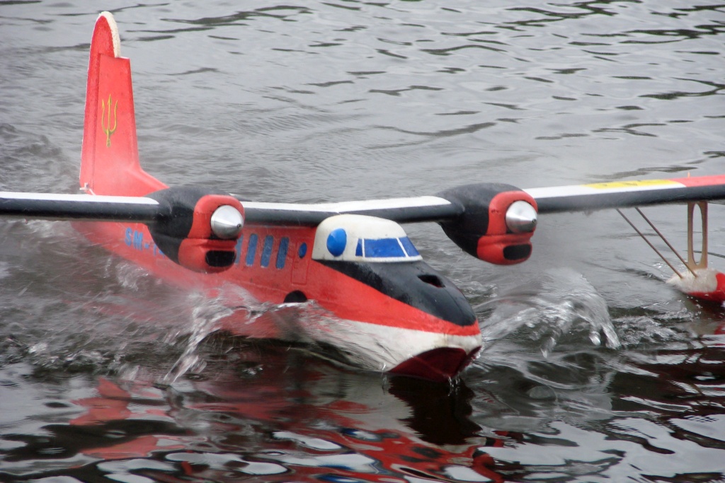

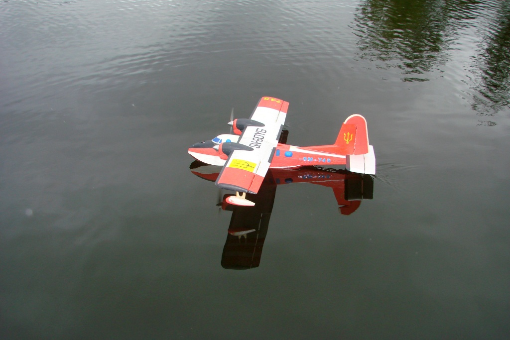

Próba wodowania modelu, kilka fotek.
DSC00249.jpg [ 382.41 KiB | Przeglądane 13134 razy ]
DSC00251.jpg [ 168.13 KiB | Przeglądane 13134 razy ]
DSC00261.jpg [ 248.85 KiB | Przeglądane 13134 razy ]
 Tytuł: Re: TwinStar [Multiplex] - łódź latająca
PostNapisane: sobota, 2 września 2017, 21:42
Oj Jurek!
Piękne to trzecie zdjęcie.
PostNapisane: niedziela, 3 września 2017, 15:24
Posty: 105
Lokalizacja: Świdnik
No i sie doczekalem.
Choroby nowosci go nie minely, plywaki ciut nizej bo bedziesz zygzakowal podczas startow, chlapacze bo bez tego sie nie uda wystartowac.
Przelec sie z reki bo model po dodaniu plywakow ma inna charakterystyke i potrafi ,,zerwac" stabilny lot, szczegolnie na malych predkosciach
Pozdrawiam Patryk
