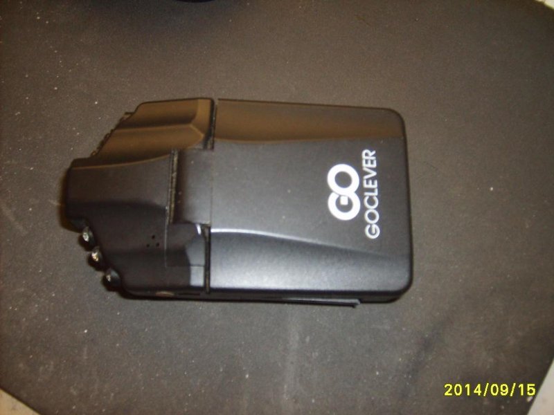

ED: Kamerka to tani rejestrator samochodowy 115 g. Mam ją dawno i robię nią krótkie dokumenty z lotniska.
Oryginalny film jest 1280x960, ale YT pobiera swoje "myto" :D

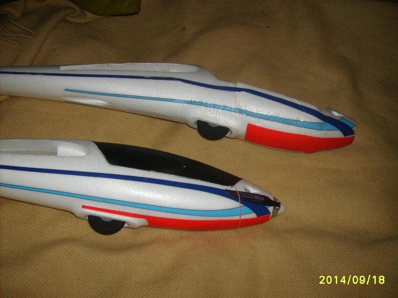

We wtorek przywaliłem Vento.
Relację zdałem w Lotniska/Urszulin.
S5000131.JPG [ 259.78 KiB | Przeglądane 11411 razy ]
Wczoraj przywiozłem nowy kadłub i wkleiłem serwa, dzisiaj przełożyłem osprzęt, wyregulowałem model.
S5000145.JPG [ 137.13 KiB | Przeglądane 11411 razy ]
S5000148.JPG [ 135.61 KiB | Przeglądane 11411 razy ]
Jutro oblot.

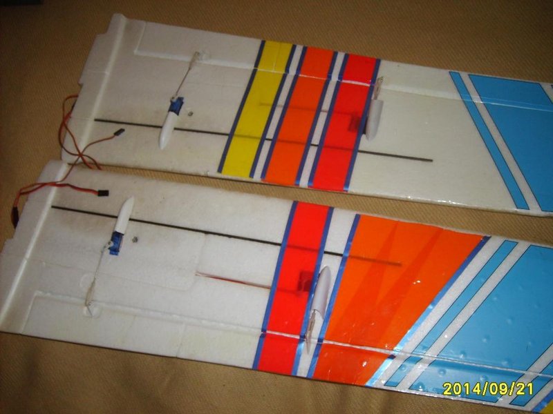

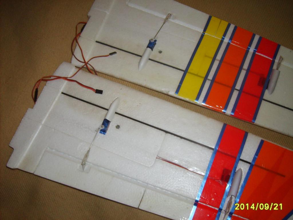

Zamontowałem przy okazji serwa i dźwignie popychaczy do klap, ale jeszcze nie odciąłem ich.
S5000155.JPG [ 143.51 KiB | Przeglądane 11322 razy ]
Vento z nowym kadłubem pojechał na lotnisko:
Filmik nakręcił Mirek [Rycerz 100]
Szybowałem z puszczonymi drążkami i model zarówno z wiatrem jak i pod wiatr sam doskonale daje sobie radę. :!: :D
Klapy odciąłem wczoraj rano i zamontowałem popychacze,
S5000160.JPG [ 118.45 KiB | Przeglądane 11322 razy ]
S5000161.JPG [ 119.03 KiB | Przeglądane 11322 razy ]
ale nie mogłem pojechać na lotnisko.
Oblot z klapami jeszcze musi poczekać.

Niewiele widać na zdjęciach, ale z takim montażem będziesz miał mały kąt wychylenia klap .... mogłeś podpatrzeć na modelu, który masz.
Dodatkowo masz sporą szansę, że pierwsza gałązka, których w urszulinie jest sporo, wydłubie Tobie serwo. Po pierwsze ze względu na zamontowanie serwa, po drugie ze wzgledu na wielkość dźwigni klapy.
 Tytuł: Re: Rms Vento [BOBS II]
PostNapisane: niedziela, 21 września 2014, 12:09
kat wychylenia bedzie olbrzymi ;)
Niestety bedziesz mial gorsza reakcje na lotki chyba ze domiksujesz klapy do lotek - wtedy to nawet mozesz poprawic aerodynamike i bedziesz mial mniejsze straty na zwrotach - chociaz te klapy sa dosc male wiec .... pobaw sie i zobaczysz ;)
PostNapisane: niedziela, 21 września 2014, 12:16
a widzi Pan, że dzwignia oprze się o płat, gdyby jeszcze była obrócna o 180st :) ??? Chyba ,że jest baaardzo duża i sporo odstaje od skrzydła (moja uwaga o zdjeciu). To wtedy sama wyjdzie ze skrzydła borąc pod uwagę Urszulin.
Edit: No chyba, że tak montuje sie dźwignie do klap :)
