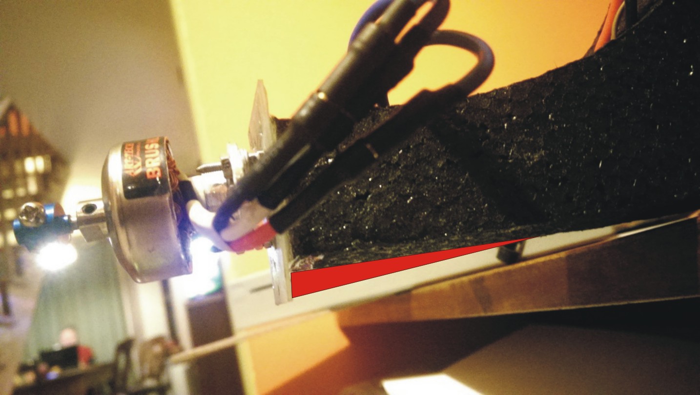

Nie wiem czy nie wkleić do tego wystającego kawałka laminatu klina z pełnej balsy jak na poniższym rysunku.
IMAG0176.jpg [ 171.95 KiB | Przeglądane 2056 razy ]
Automatyczne "podniesie" to silnik o te kilka milimetrów a dodatkowo wzmocni spód kadłuba.
Nie da się ukryć, że jakiś gram przybędzie na nosie, co przy bardzo lekkim ogonie modelu może być później trudne w wyważeniu.
Ewentualnie można jeszcze rozważać śmigło składane ale to chyba przerost formy nad treścią ;)

Dziś rano przed wejściem na forum rzuciłem model z wszystkim i sprawa silnika się rozwiązała nieco. Laminat się "odkleił", chyba jakiś kret przy przyziemianiu mu pomógł (jakiś profesor chemii skoro mu się to udało) i przykleiłem go właśnie na nowo.
Teraz laminat na dole jest zrównany z EPS i dodatkowo nakleiłem jeszcze na żywicę płytkę laminatu co była wcześniej o wymiarze jakieś 3x3 cm co stworzyło pod spodem wzmocnienie dzióbka.
Nieszczęśliwe wyłamanie pomogło też z środkiem ciężkości bo silnik poszedł o jakieś 0,7-1 cm do tyłu.
Mając zapas w mocy w silniku od Wojtka zastanawiam się czy spodem aż za skrzydło nie dokleić listewki sosnowej, aby do nauki był nieco odporniejszy na krety-chemików.
