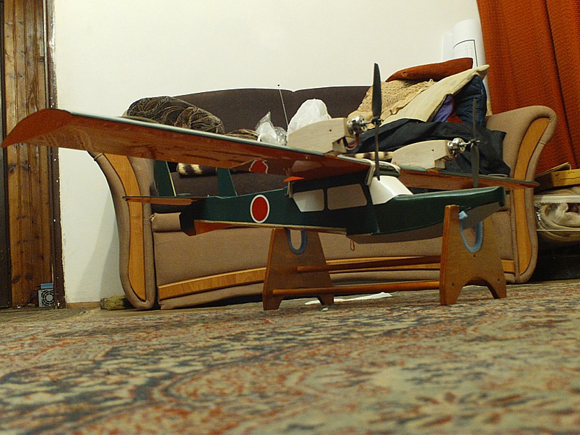

Przedstawiam mój najnowszy produkt:
Nie będę się rozpisywał bo model jaki jest każdy widzi :lol: ograniczę sie tylko do pytania: jak przygotować kapturki od spray'ów przed ich pomalowaniem tak aby farba nie odchodziła? wykorzystuję je jako osłony silników. Chciałbym by były czarne lub zielone. Przed pomalowanie zmatowiłem je ale to nic nie dało. Może jest jakiś podkład konkretny do tego celu? Efekt widoczny na trzecim lub pierwszym zdjęciu - nie wiem w jakiej kolejności sie tu pojawią.

Trochę bałem sie ryzykowac z tymi podkładami bo nie każdy plastik trzymają. Ale kupiłem dzić w Praktikerze firmy DECO-COLOR i jestem baaardzo zadowolony. nie da rady zdrapac paznokciem jak poprzednio. Tylko, że wczesniej matowiem i widoczna jest każda ryska przez to. ale kilka warstw lakieru przedzielonych szlifowaniem załatwi sprawę.
