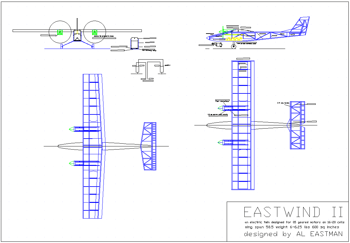

Plany znalezione w internecie. To taka moja luźna wariacja na temat tego modelu.
0.png [ 22.46 KiB | Przeglądane 3473 razy ]
Na pierwszy ogień poszło skrzydełko.
Czarne - sklejka balsowo lipowa 3 mm.
Zielone - sosna 3x5 2 szt główne, 3x3 2 szt z tyłu
Różowe - rurka alu 9x8,1 - kieszeń na łącznik skrzydeł
Pomarańczowe - balsa 6 mm - natarcie lotki
Niebieskie - balsa 1,5 mm - wykończenie skrzydła, tj kesony, nakładki na żeberka, pokrycie lotek
Natarcie skrzydła - brak na rysunku, ale planowane z listwy balsowej 10x10 mm.
1.png [ 202.6 KiB | Przeglądane 3473 razy ]
2.png [ 224.33 KiB | Przeglądane 3473 razy ]
3.png [ 68.88 KiB | Przeglądane 3473 razy ]
4.png [ 214.77 KiB | Przeglądane 3473 razy ]

Dorysowaleś coś więcej?
 Tytuł: Re: Eastwind II
PostNapisane: niedziela, 6 kwietnia 2014, 10:56
Mam weekend w zasadzie bez dostepnosci komputera wiec nic wiecej nie dorysowalem. Dalsze rysunki dzis wieczor, zapewne usterzenie ogonowe.
