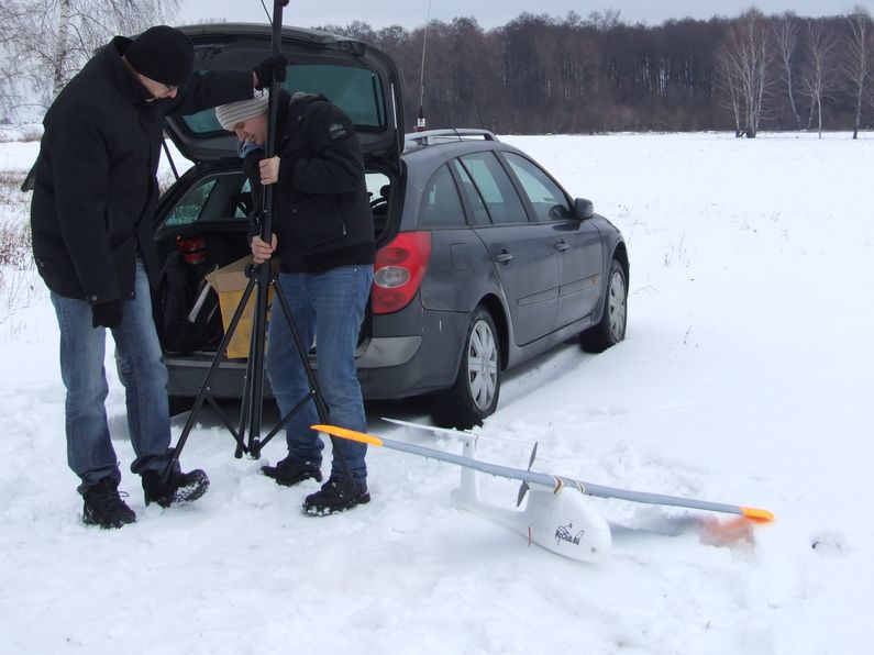

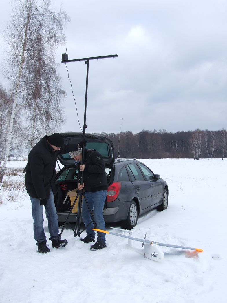

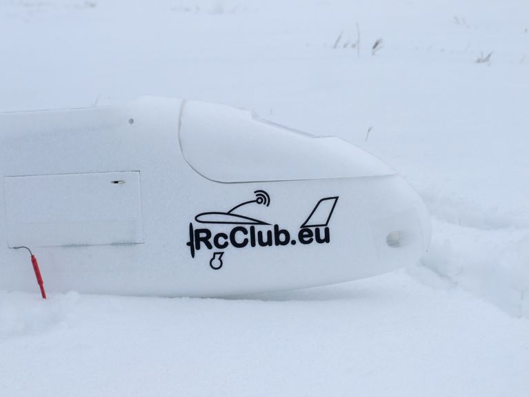

Zdjęć samego modelu nie robiłem raczej przygotowania do oblotu, generalnie model wygląda rewelacyjnie, ma porobione sprytne klapki zapewniające dostęp do wnętrza a na pakiecie 4s latał bardzo żwawo. Na uwagę zasługuje również modyfikacja nadajnika wykonana przez Szymona, moduł nadajnika powędrował na maszt i tam pewnie też znajdzie się odbiornik FPV więc wkrótce będziemy mieć kolejna fajne filmy z powietrza. Kurcze jak mi się podobają takie filmy...
