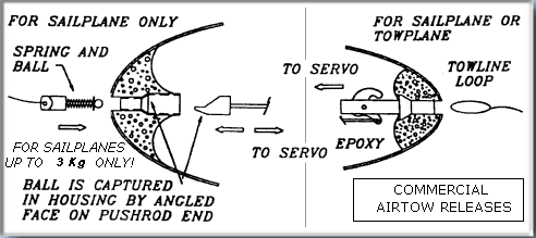

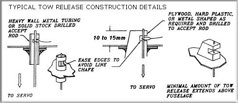

PostNapisane: sobota, 19 czerwca 2010, 22:48
rozwiazania zaczepow
Pozdrawian Stan

Posty: 165
Jeżeli chodzi o zaczepy do holu to ja posiadałem w szybowcu identyczny jaki pokazał na zdjęciu Stan. Działał bardzo dobrze i nie było problemów z wyczepieniem.
Pozdrawiam Janusz

PostNapisane: niedziela, 12 września 2010, 20:23
Na stronie Piotra Piechowskiego jest ciekawy artykuł o holowaniu, jest też opisany ciekawy zaczep w szybowcu, własnie takim jaki mam zamiar zbudować do tego projektu.
