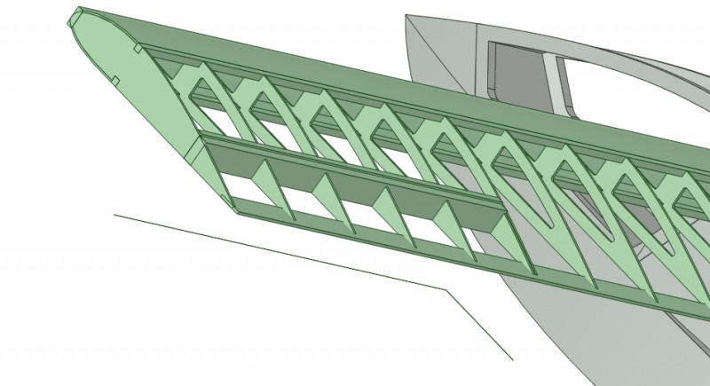

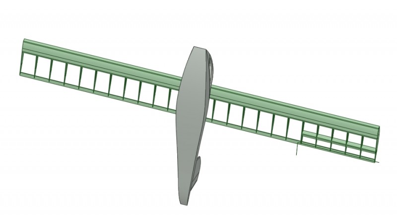

Rozpoczęte zostały już prace koncepcyjne ;)
Tym razem chciałbym żeby był to model konstrukcyjny.
A że w tej materii nie mam zbyt wiele doświadczenia to liczę że od czasu do czasu coś mi podpowiecie
22 września zmieniam robotę i znów będę miał masę czasu na projektowanie.
A że prząśniczka zawsze była w kręgu moich zainteresowań więc padło na ten właśnie samolot.
Ogólny zarys już prawie gotowy.

Planuje dźwigary sosnowe 5x5
Pytanie jakiej grubości balsy użyć na żeberka ?

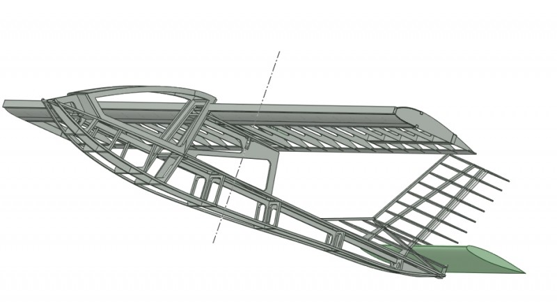

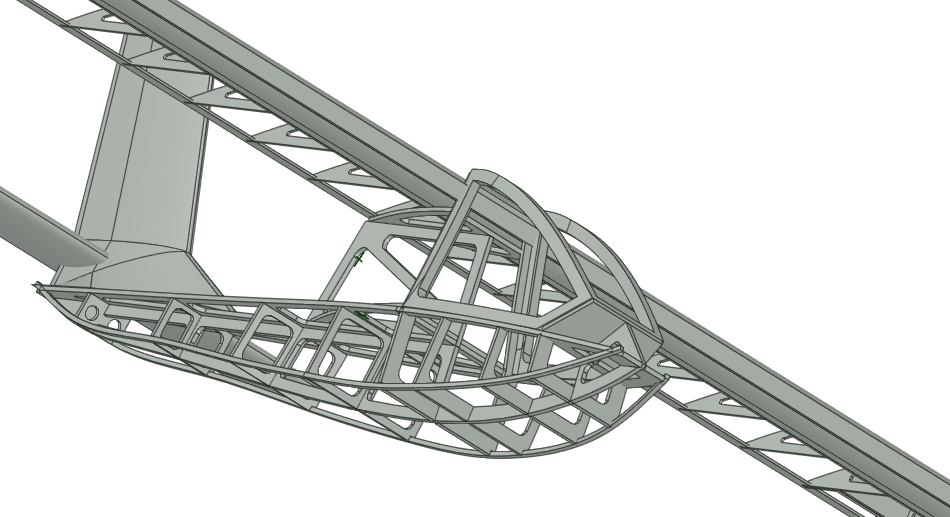

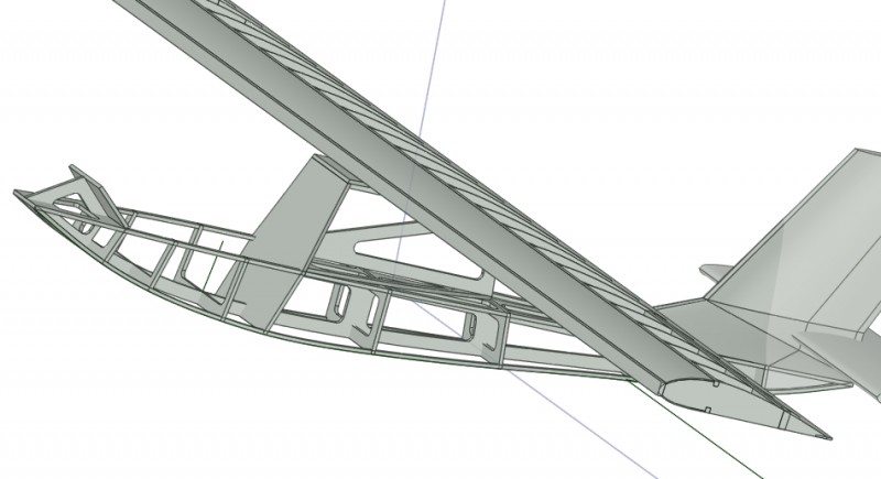

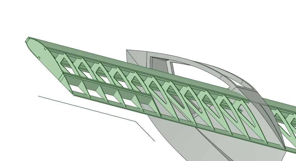

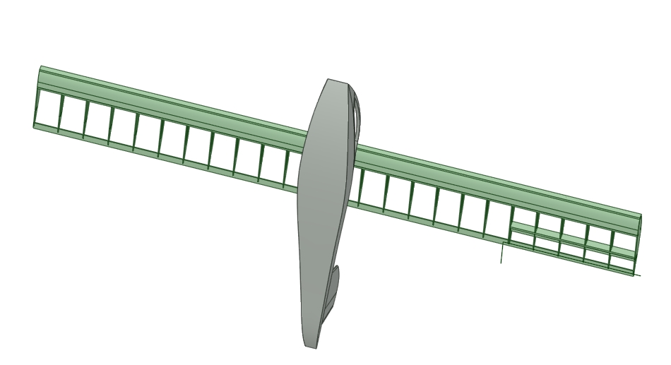

I tak w wolnych chwilach sobie rzeźbię jak Puszkin ;P
prząśniczka3.jpg [ 92.7 KiB | Przeglądane 10374 razy ]
prząśniczka4.jpg [ 171.43 KiB | Przeglądane 10374 razy ]
prząśniczka5.jpg [ 191.82 KiB | Przeglądane 10374 razy ]

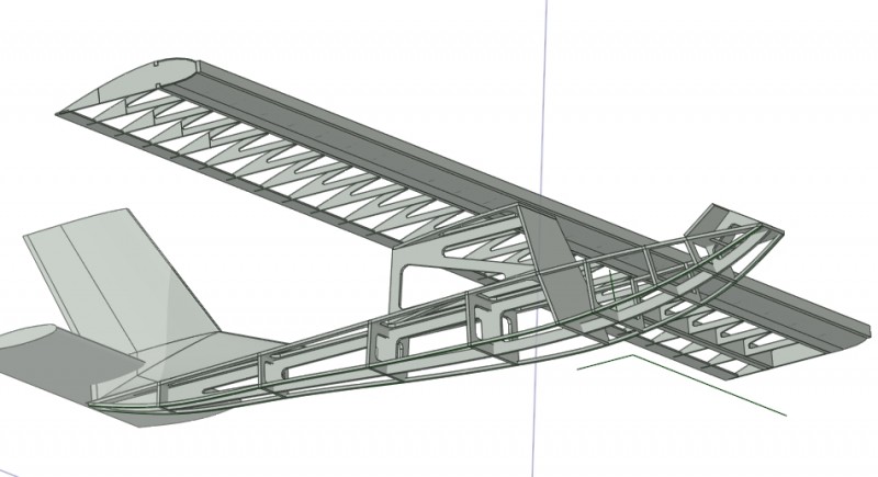

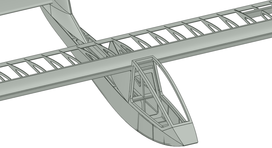

 Tytuł: Re: J-1 Prząśniczka 1,2m
PostNapisane: poniedziałek, 12 września 2022, 12:10
Siedzę sobie w słonecznej Chorwacji i ciężko pracuję :D

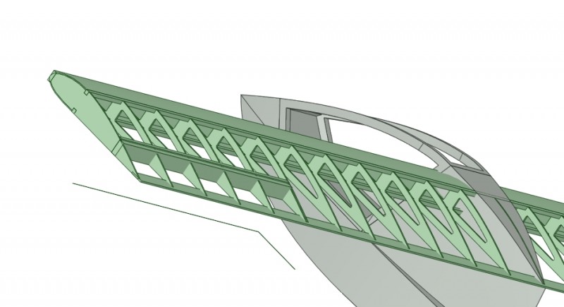

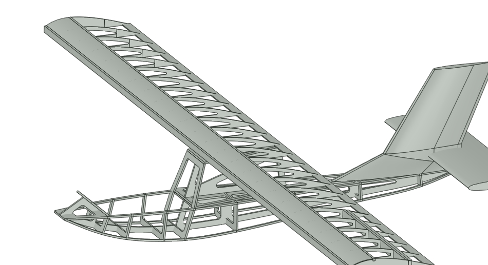

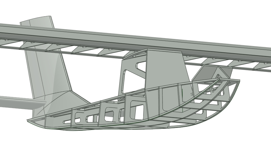

Zamieniam pomału bryły na elementy konstrukcyjne i tak to mi wychodzi
prząśniczka6.jpg [ 172.39 KiB | Przeglądane 10071 razy ]
prząśniczka7.jpg [ 153.12 KiB | Przeglądane 10071 razy ]
prząśniczka8.jpg [ 150.05 KiB | Przeglądane 10071 razy ]
prząśniczka9.jpg [ 163.69 KiB | Przeglądane 10071 razy ]
prząśniczka10.jpg [ 163.87 KiB | Przeglądane 10071 razy ]

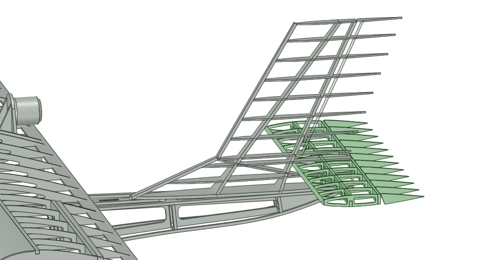

PS

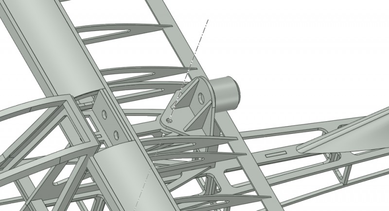

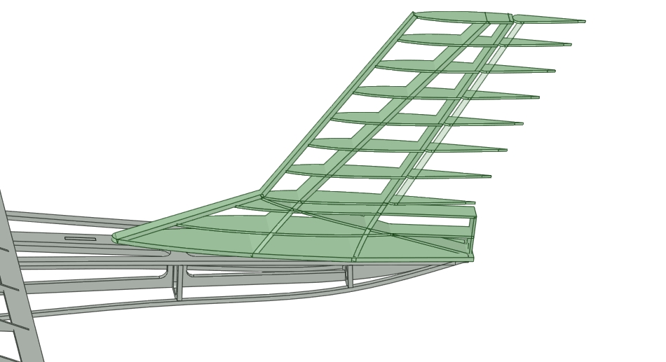

Chyba ogarnąłem z grubsza mocowanie skrzydła i silnika oraz statecznik pionowy wraz ze sterem kierunku
prząśniczka12.jpg [ 208.55 KiB | Przeglądane 9938 razy ]
prząśniczka13.jpg [ 136.88 KiB | Przeglądane 9938 razy ]
prząśniczka15.jpg [ 153.96 KiB | Przeglądane 9923 razy ]
dzisiaj idę jak burza ;)
prząśniczka16.jpg [ 171.05 KiB | Przeglądane 9917 razy ]

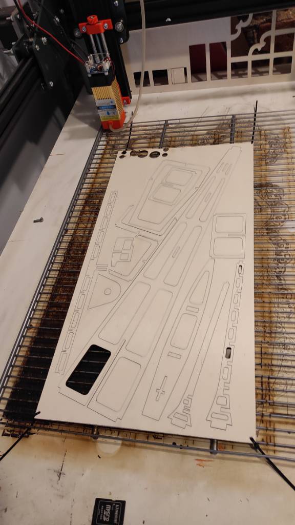

PostNapisane: niedziela, 18 września 2022, 19:26

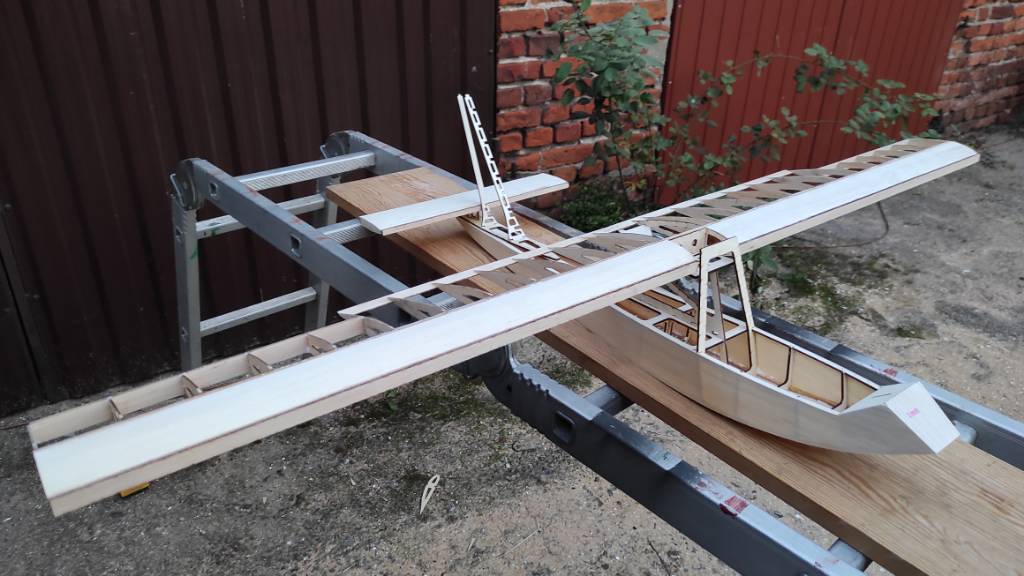

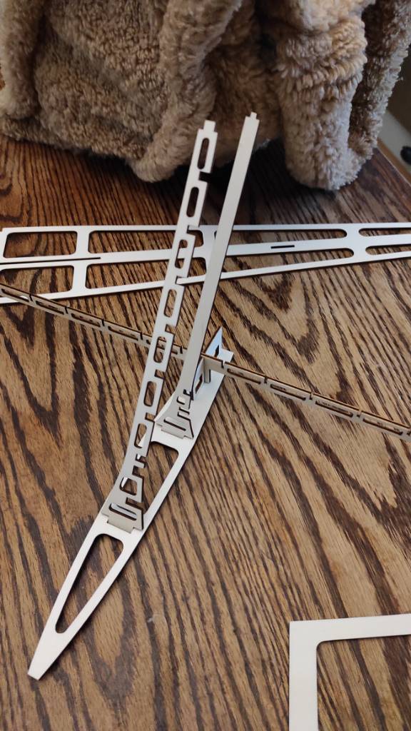

Wróciłem

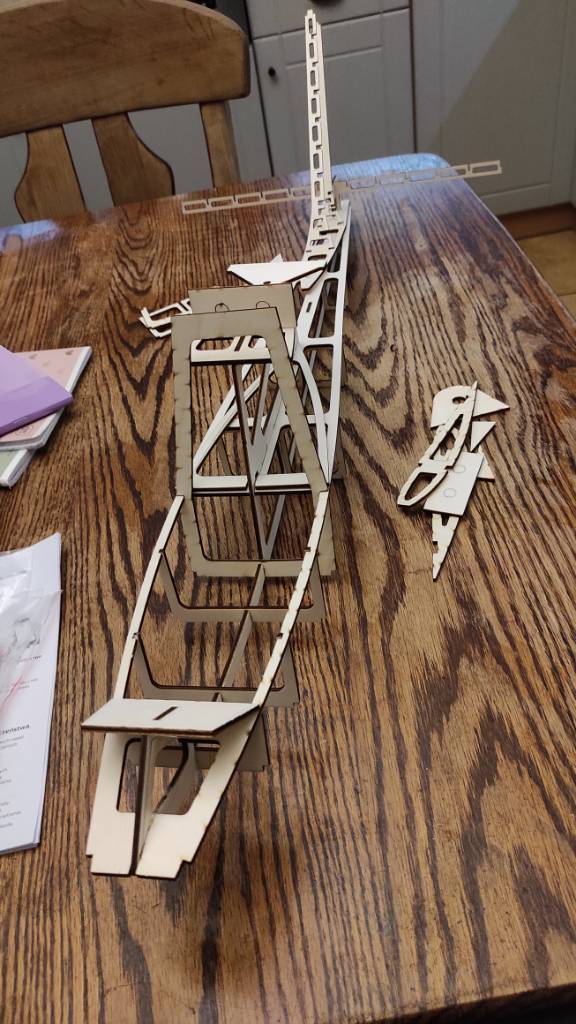

Dopadlem maszynę i oto pierwsze efekty cięcia balsosklejki
Marzenia się spełniają
IMG_20220918_202244.jpg [ 117.47 KiB | Przeglądane 9730 razy ]
IMG_20220918_202239.jpg [ 115.58 KiB | Przeglądane 9730 razy ]
IMG_20220918_202205.jpg [ 102.55 KiB | Przeglądane 9730 razy ]
IMG_20220918_183421.jpg [ 108.29 KiB | Przeglądane 9730 razy ]
IMG_20220918_180930.jpg [ 69.64 KiB | Przeglądane 9730 razy ]

Pięknie to wygląda :) Od modelu na ekranie do modelu na formatce no i finalnie wszystko złożone, na koniec zapewne wzbije się w powietrze. Pogratulować :)

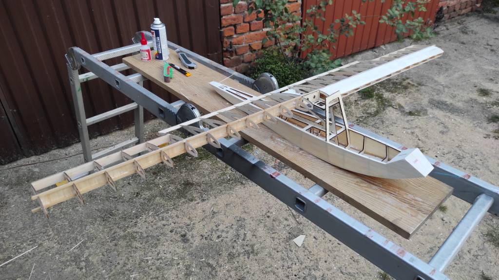

PostNapisane: sobota, 24 września 2022, 17:27
Czy się wzbije to się zobaczy

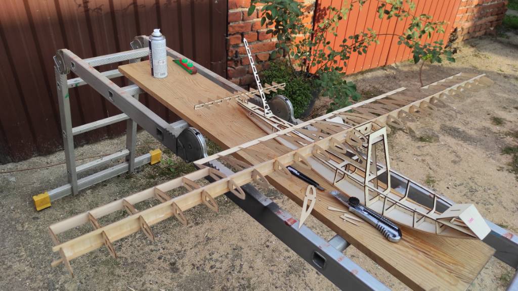

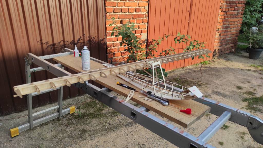

Trochę dziś znowu działałem
IMG_20220924_165232.jpg [ 105.68 KiB | Przeglądane 9383 razy ]
IMG_20220924_180437.jpg [ 99.03 KiB | Przeglądane 9383 razy ]
IMG_20220924_165037.jpg [ 103.59 KiB | Przeglądane 9383 razy ]
PostNapisane: sobota, 24 września 2022, 18:39
Używałem identycznego stołu montażowego podczas klejenia Katany 2,2m
PostNapisane: sobota, 24 września 2022, 18:40
Wcale się nie dziwię bo pracuje się mega przyjemnie

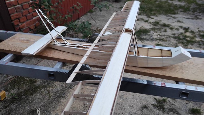

PostNapisane: niedziela, 25 września 2022, 18:01

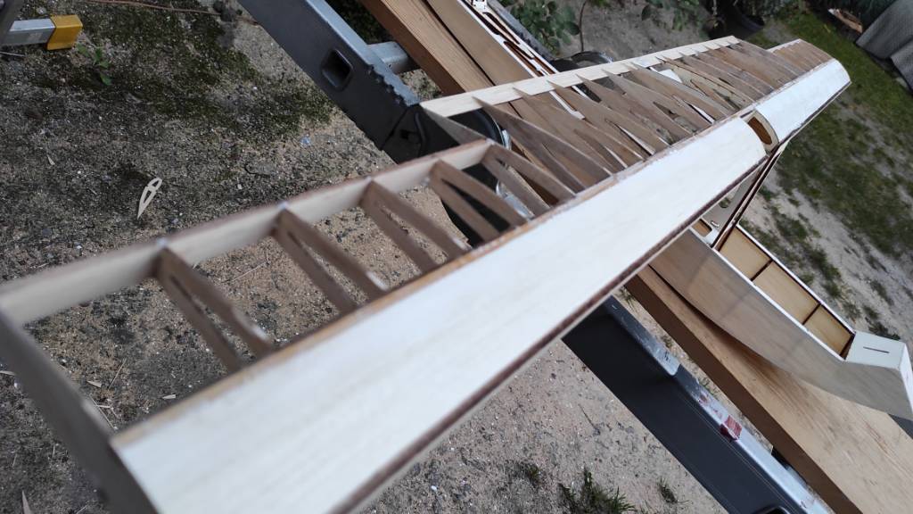

Dziś koniec wolnego, jutro czas w trasę. Więc następne postępy za dwa tygodnie. A może w trasie powstanie nowy projekt. Może dokończę łosia

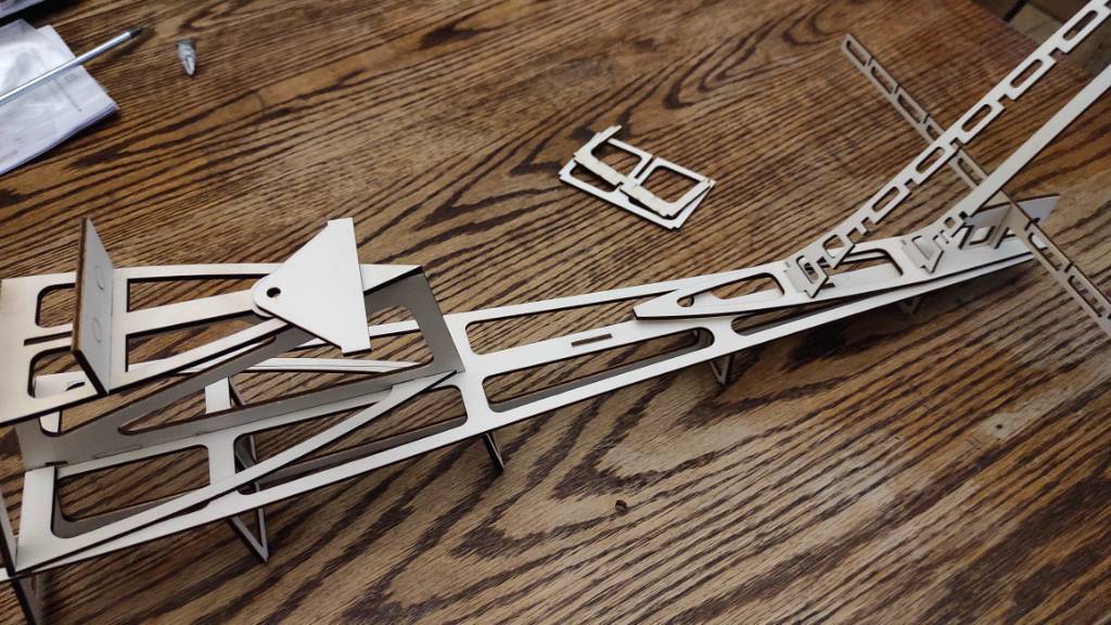

Stan na dziś.
IMG_20220925_184047.jpg [ 86.23 KiB | Przeglądane 9275 razy ]
IMG_20220925_184040.jpg [ 91.88 KiB | Przeglądane 9275 razy ]
IMG_20220925_184029.jpg [ 82.93 KiB | Przeglądane 9275 razy ]
