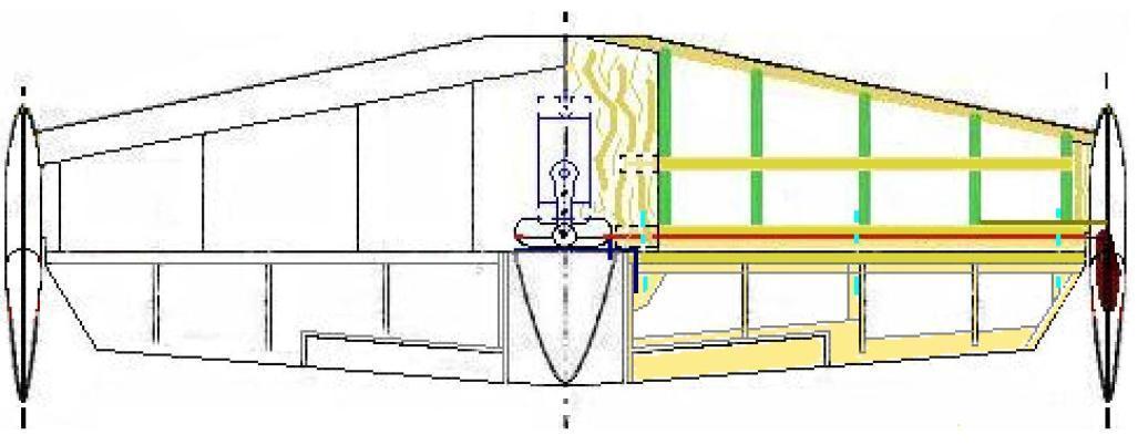

Żeberka narysowane, zaraz będę drukował.
Skrzydło 3.JPG [ 48.3 KiB | Przeglądane 19397 razy ]
ED: Drukarka 3D by się przydała.
Od razu by były gotowe. :D

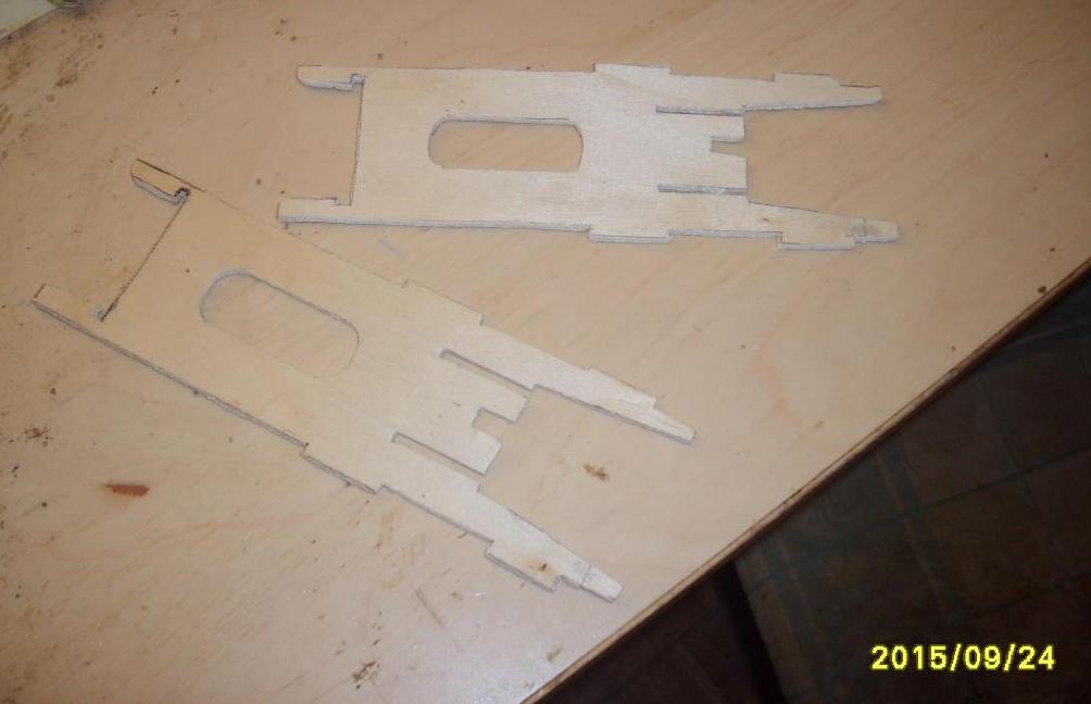

Dzisiaj wziąłem się za konkretną robotę.
Ołówek, "owocówka", piłka włośnicowa do ręki i jazda.
S5000015.JPG [ 97.04 KiB | Przeglądane 18677 razy ]
Tu już laser w poprzek przepalił,
S5000019.JPG [ 82.09 KiB | Przeglądane 18677 razy ]
a potem wzdłuż
S5000025.JPG [ 85.68 KiB | Przeglądane 18677 razy ]

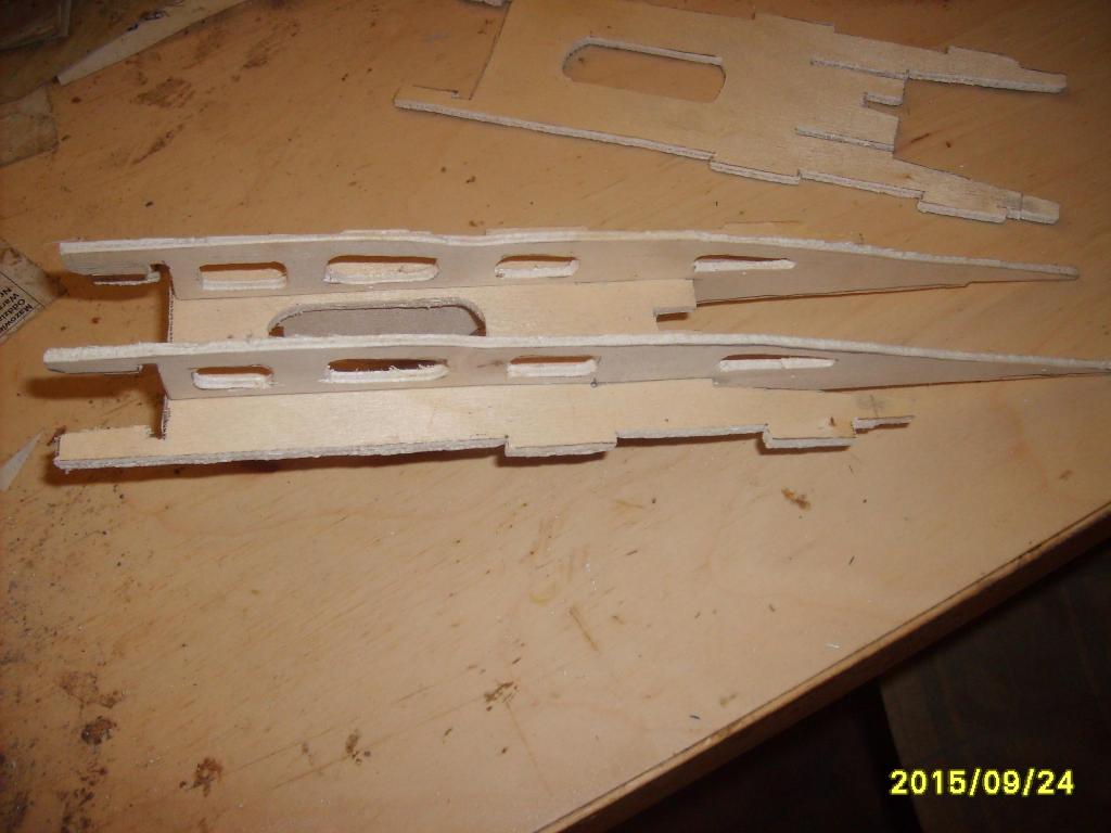

Złożyłem jedną gondolę
S5000020.JPG [ 108.18 KiB | Przeglądane 18677 razy ]
Nic nie opiłowane, nie szlifowane. Na boki dojdą żebra "owocowe" przyklejane na te wypusty. Reszta żeber będzie "zielona".
S5000023.JPG [ 86.99 KiB | Przeglądane 18677 razy ]
Jutro wytnę żebra i wręgi silnikowe, ale te ze sklejki prawdziwej.
Na dziś dosyć, bo nie chcę wycinać przy sztucznym świetle, a zresztą trochę już mnie ręce bolą od piłki. :D

A powiedz chłopaku jak włożysz tarczę mocowania silnika?
 Tytuł: Re: Kusi ? Kolejny deproniak ? Skusił: PZL 44 "Wicher".
PostNapisane: czwartek, 24 września 2015, 16:46
Wszystko jest przemyślane.
Zostanie wsunięta w półkę poziomą i potem zostaną wsunięte oba elementy pionowe, można je będzie lekko rozchylić dla "zaskoczenia" wręgi silnikowej w gniazda i dopiero wszystko zostanie sklejone.
Dla tego nacięcia na elementy pionowe z tyłu półki poziomej są krótkie.

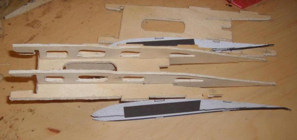

Wyciąłem tylko boczki i żebra, dwa dłuższe i dwa krótsze.
Nic nie ażurowane i nie pasowane.
S5000030.JPG [ 85.23 KiB | Przeglądane 18601 razy ]
Po niedzieli to już wycinanie żeber zielonych i piłowanie/szlifowanie wszystkiego razem do budowy skrzydła. :nieufny:
Statecznik pionowy jeszcze dla odpoczynku rysować skończyłem.

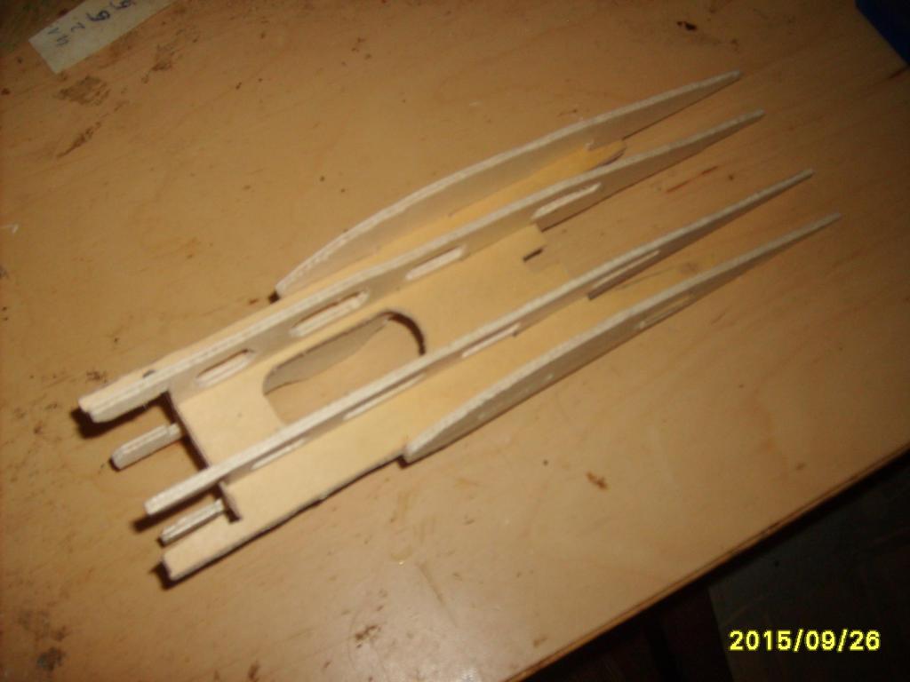

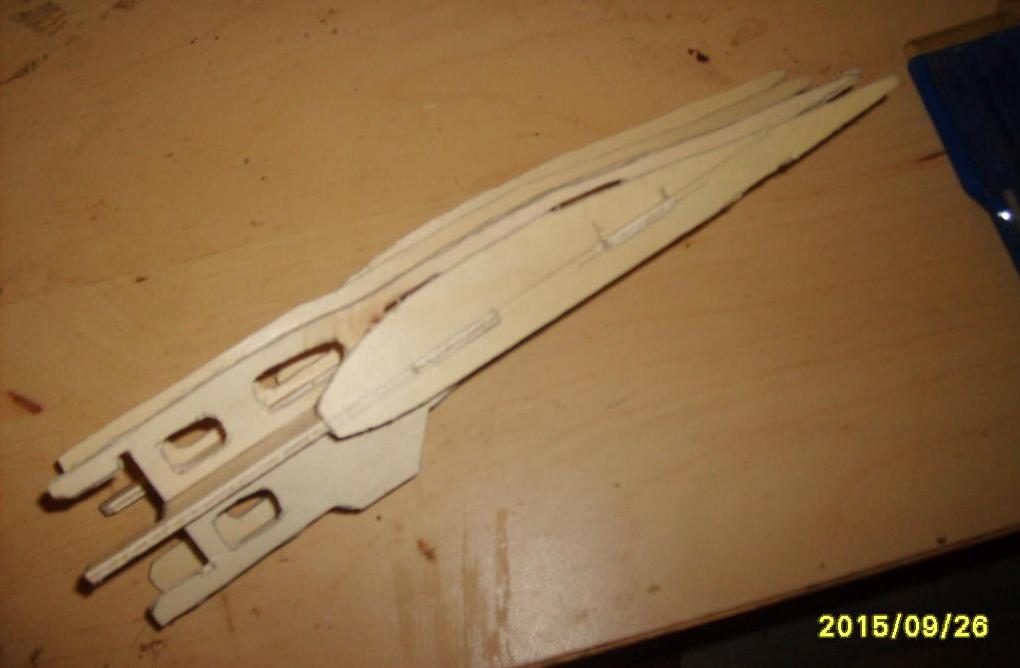

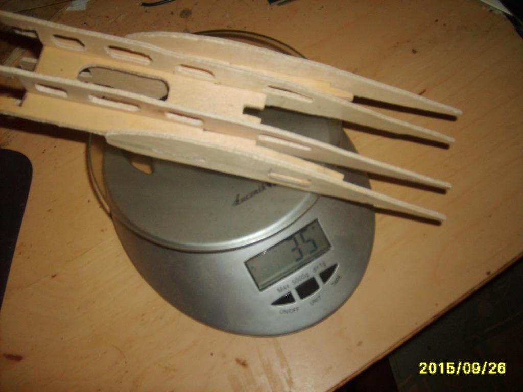

Leje, wieje, latać nie daje to trochę Wicher skorzystał. :D
S5000032.JPG [ 84.19 KiB | Przeglądane 18546 razy ]
S5000034.JPG [ 92.23 KiB | Przeglądane 18546 razy ]
S5000039.JPG [ 98.38 KiB | Przeglądane 18539 razy ]
S5000038.JPG [ 108.36 KiB | Przeglądane 18546 razy ]
Nie powinienem może przymierzać żeber przed opiłowaniem ich ze wszystkimi, ale nie mogłem się powstrzymać. :mrgreen:
Po obiedzie opiłuję przód gondolek to może jeszcze dotnę wręgi silnikowe :?:

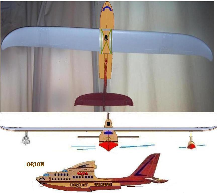

Z takich to mam jeszcze składaka "sporo" zaawansowanego :D
