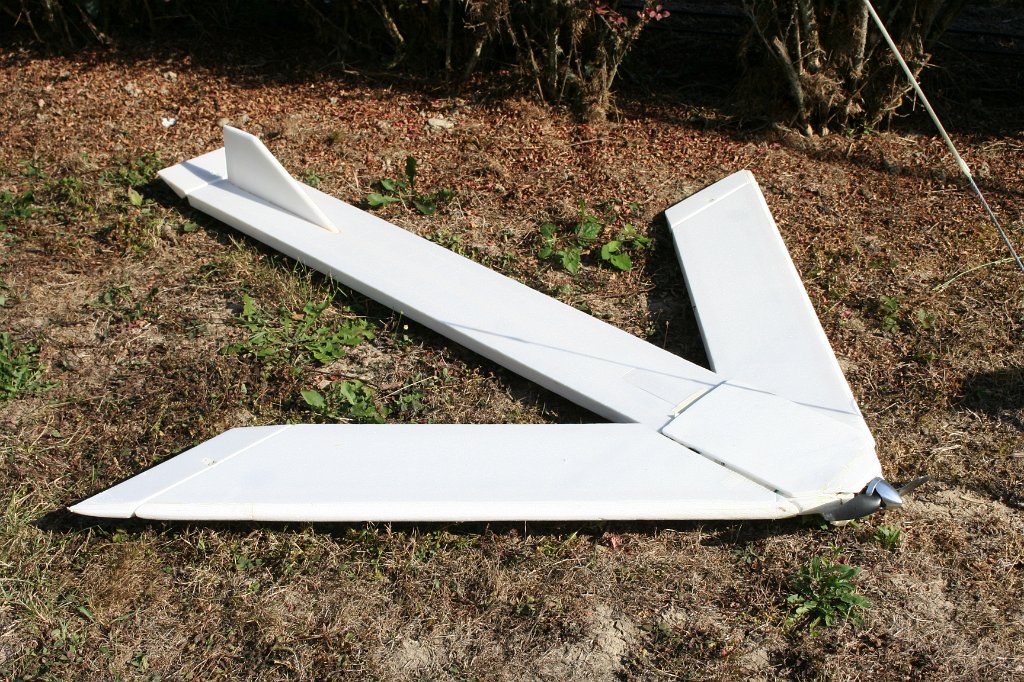

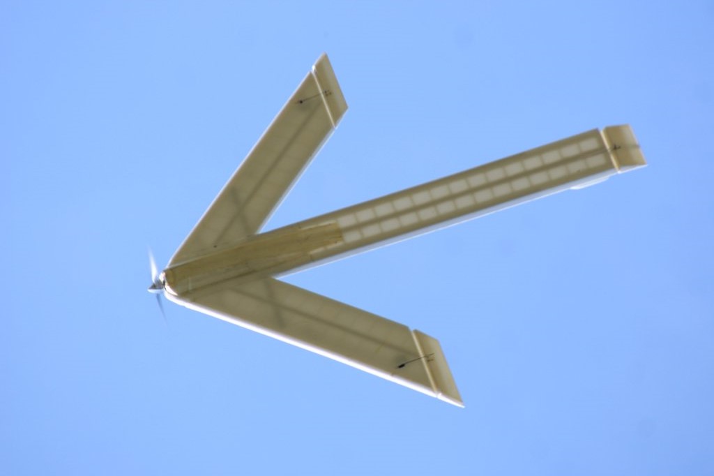

Chcę powtórzyć już zbudowany model ThisWay. Ale go ulepszyć wg rad autora Petera Lamboy. Oryginał miał przekroje poprzeczne prostokątne 22x150 mm. Skrzydła też. Niego zaokrąglone natarcie potem zrobił. I tak prądożerność wypadała dramatycznie. Aerodynamicznie to po prostu cegła. Plus 6 m taśm LED. Słowem bezpiecznie latał ok 5 minut z pakietem 3S 2200. Jego radą jest wprowadzenie profilu np. Clark-Y (chyba 12%) w skrzydłach i ewentualnie poszerzenie "kresek" do 200 mm
IMG_9871.JPG [ 255.5 KiB | Przeglądane 11670 razy ]
fleche3.jpg [ 40.9 KiB | Przeglądane 11670 razy ]
arrow_peter_lamboy_1.jpg [ 56.58 KiB | Przeglądane 11670 razy ]
No i zastanawiam się. Prostokątne w przekroju skrzydła to tragedia. Ale łatwiej poprowadzić taśmy LED i tasiemki wzmacniające. W przekroju z profile to już będzie rzeźbienie. Zachować tę samą szerokość kadłuba i skrzydła a tylko nadać profil skrzydłu? Przy skośnym skrzydle cięciwa wzdłuż kadłuba ma już ok 210 mm - bo chyba tak trzeba skośne skrzydło rozpatrywać. I w którym kierunku prowadzić żeberka? łatwiej byłoby mi ustawić je prostopadle do krawędzi natarcia. Wydaje mi się, że takie byłoby też sztywniejsze na skręcanie.
IMG_9685.JPG [ 56.78 KiB | Przeglądane 11670 razy ]
Dodam, że model (oryginał) ma odejmowane skrzydła, zakładane na dwie rury.
A może nic nie zmieniać, ponownie zrobić cegłę i cieszyć się, że w ogóle lata :lol:
