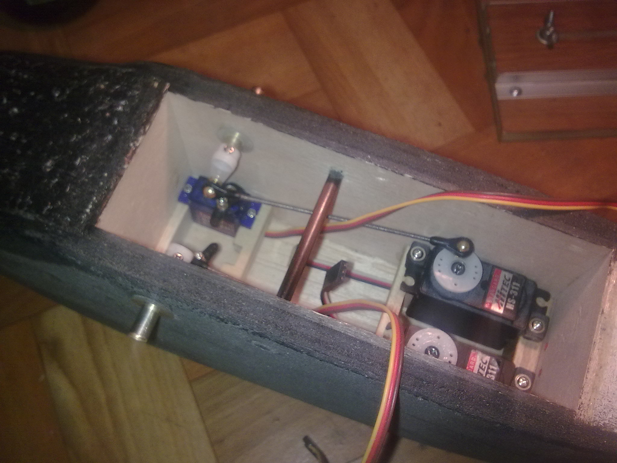

Stan na dziś - skończona mechanika sterowania płatami, kolejne fotki jak mi się mózg lekko schłodzi i zacznie normalnie pracować..

A jak to działa?
 Tytuł: Re: Szczerbatek
PostNapisane: środa, 19 czerwca 2019, 17:17
Jutro nakręcę filmik..
PostNapisane: środa, 19 czerwca 2019, 17:38
Raczej jak to będzie kiedyś działać
PostNapisane: środa, 19 czerwca 2019, 18:53
Pojechałeś mi po ambicji, ale mam nadzieję że coś widać..
PostNapisane: środa, 19 czerwca 2019, 19:25
W dalszym ciągu nie mam pojęcia jak to ma sterować modelem.
PostNapisane: środa, 19 czerwca 2019, 19:26
Zamiast lotek i SW, będzie majtał całymi skrzydłami. Coś jak lotki w skrzydełkach, tylko całą powierzchnią skrzydeł.
PostNapisane: środa, 19 czerwca 2019, 19:28
Szczerze mówiąc domyśliłem się dlatego wysłałem mu serwa 12 kg . A ten tu rozbujnik pakuje 3kg moim zdaniem sporo za słabo.
PostNapisane: środa, 19 czerwca 2019, 19:35
Będą te od Ciebie, po prostu miałem naszykowane orczyki.
PostNapisane: środa, 19 czerwca 2019, 20:30
Powodzenia w ustawianiu kąta zaklinowania skrzydła.
Życzę aby serwo po każdym wychyleniu wracało do idealnego neutrum.

Stan na dziś - zostało umocowanie gniazd na gotowo, ale już teraz widzę że mogę być z siebie więcej niż zadowolony:)
Trytki na drugim filmiku są tymczasowe - na pierwszym filmie widać że osie (wykonane z kawałka anteny) są jeszcze nie przycięte, i przeszkadzały by w pracy skrzydeł..

A jak widzisz rozwiązać problem przed rozsuwaniem się skrzydeł?
Samo wsunięcie na bagnet wydaje się być trochę mało bezpieczne.
PostNapisane: niedziela, 23 czerwca 2019, 18:25
Na końcach bagnetu są małe neodymki, tak samo jak na końcach kieszeni - choć na sucho trzymają całkiem nieźle mam obawy co będzie w locie.. W głowie mam blokady oparte na sprężynkach, i coś czuję że właśnie one będą docelowo.
PostNapisane: niedziela, 23 czerwca 2019, 18:33
Może te neodymy wystarczą, takie "tabletki" 5-8mm powinny dać radę jak będzie jeden neodym na końcu bagnetu, a drugi na końcu kieszeni w skrzydle.
PostNapisane: niedziela, 23 czerwca 2019, 18:44
Dokładnie tak jak mówisz, choć jednak mam obawy czy cały ruchomy płat nie będzie stanowił zbyt dużej siły.. No nic - jeśli oblot będzie w Kazimierzu to dla pewności przejdę się na koniec pasa, aż pod lasek:D:D
