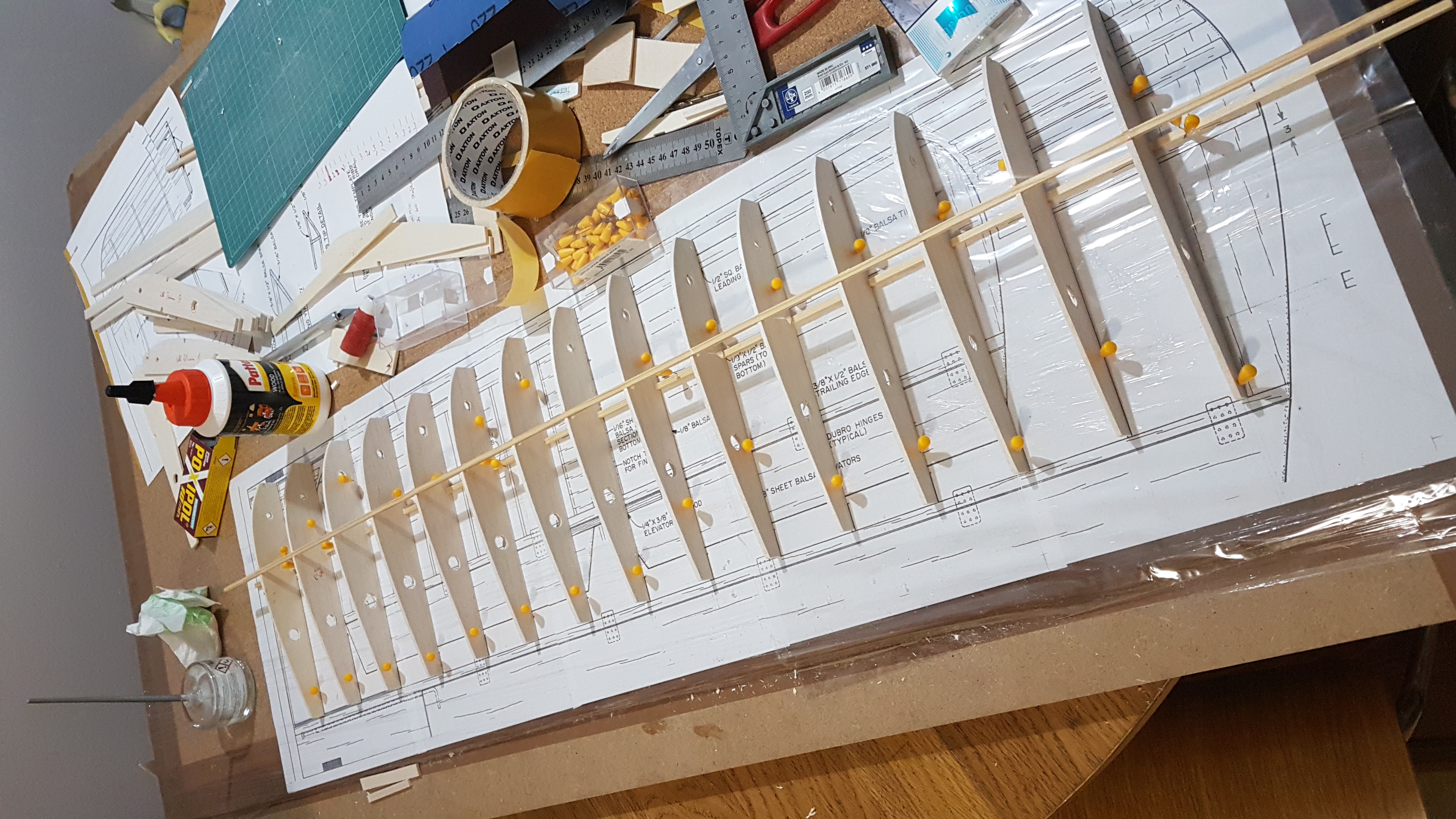

Komentarz: Budowa skrzydła
20170518_225958.jpg [ 3.13 MiB | Przeglądane 5569 razy ]

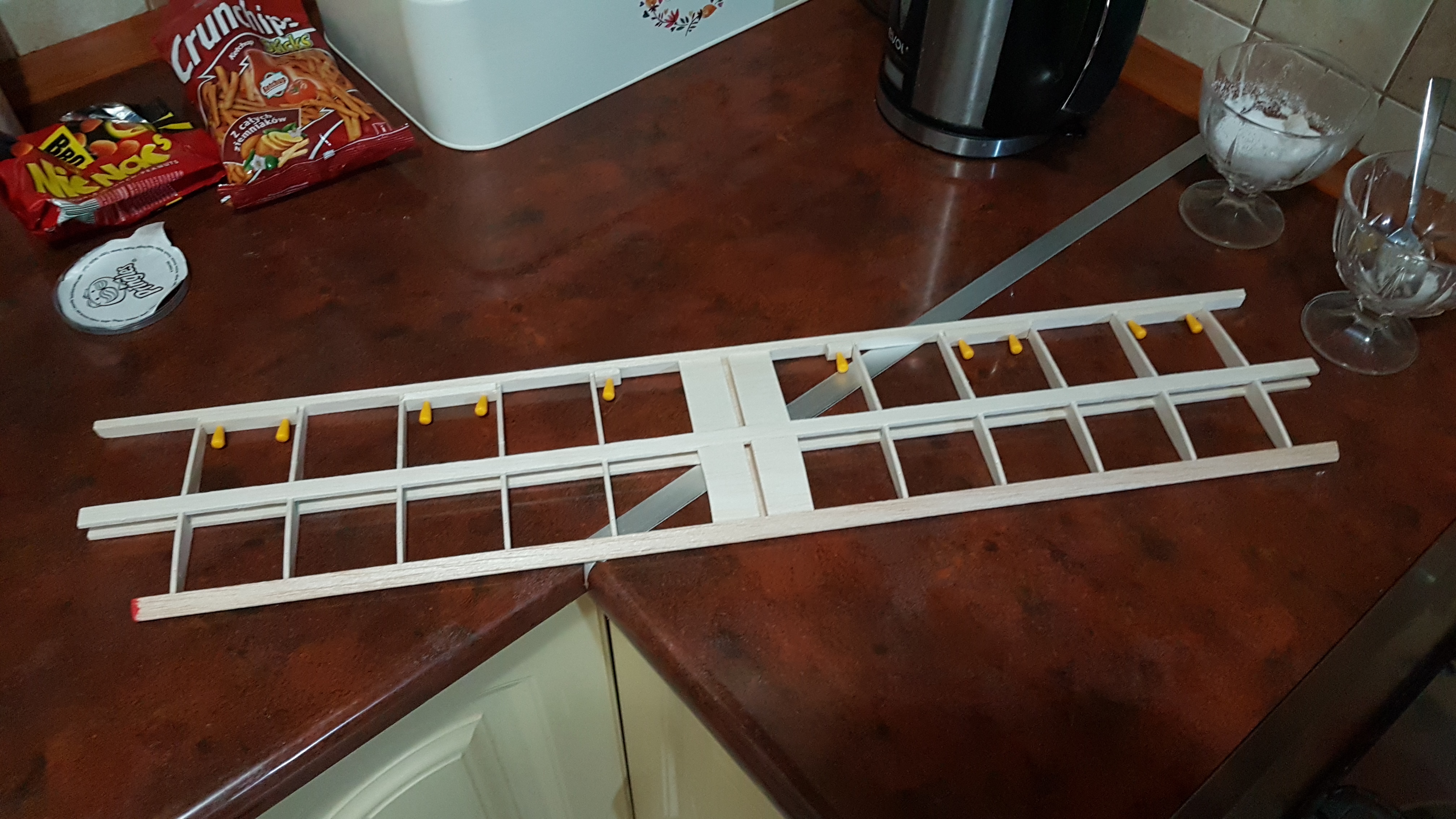

Komentarz: Statecznik
20170518_230020.jpg [ 2.79 MiB | Przeglądane 5569 razy ]

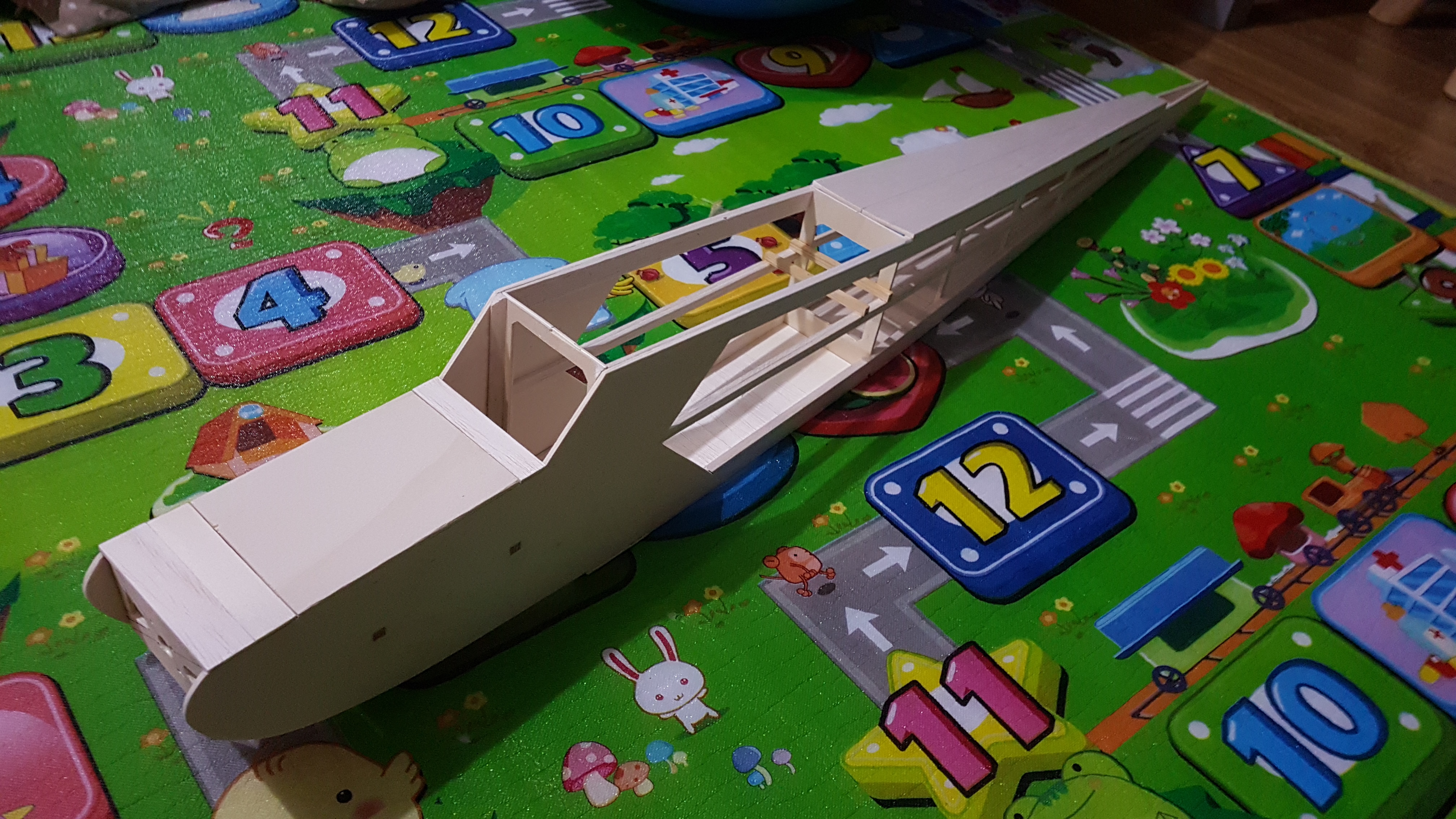

Komentarz: Kadłub
20170518_230055.jpg [ 3.18 MiB | Przeglądane 5569 razy ]
