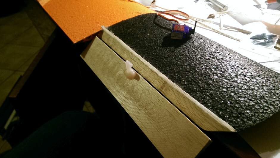

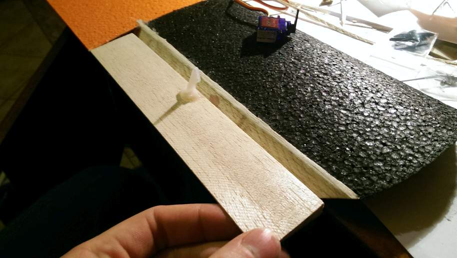

Zrobiłem lotki w końcu metodą wymagającą najmniej pracy. Kupiłem balsowy spływ i gotowe.
Teraz zastanawiam się jak głęboko umieścić serwa ??
Mają się schować całe czy mogą wystawać?
Skrzydło ma w najgrubszym miejscu jakieś 3,5 cm a serwo 1,3 cm grubości.

Najlepiej jak będzie całkowicie schowane. Ale jak dobrze widzę, to dźwignię Wkleiłeś... mam tylko nadzieję, że będzie od spodu skrzydła :roll:
Nie mocujemy nic (zazwyczaj) na górze płata, aby nie zakłócać przepływu powietrza.
Tak więc serwo od spodu płata, i najlepiej jak będzie schowane całkowicie. Nie ma obawy, że osłabi skrzydło, bo jak dokładnie Wytniesz, to serwo wypełni otwór, i jak by tam nic nie było...

Serwo przed wklejeniem wsadź w termokurczkę lub owiń taśmą izolacyjną, dzięki temu w przyszłości będziesz mógł je łatwo wymontować :)

Popychacze były od góry.. Na lotnisku była rozmowa o jednym serwie na górze i tak mi zostało, że chciałem je tam znowu upchać. Na szczęście zrobiłem zdjęcia i się zapytałem Was to został fenek uratowany.
Fakt, tak było mówione. Ale zmyliło mnie, że na zdjęciu jest położone serwo na płacie, więc wywnioskowałem, że jednak będą dwa osobne serwa... 8-)
