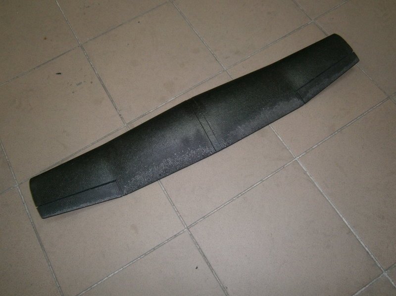

Czołem.
Jak już pisałem w innym temacie napotkałem w gazetce reklamowej rzutka "Szybowiec XXL'. XXL to całe 86cm rozpiętości. Dziś z samego rana model nabyłem z zamiarem zelektryfikowania.
Po wyjęciu z pudełka oczom ukazał się taki widok:
Szybowiec jest dobrze wykonany, gdyby ktoś powiedział mi, że to Multiplex to pewnie bym uwierzył :P
Po chwili było już tak:
Obrazek Obrazek Obrazek
Waga całości to 167g, ale czuć, że z przodu jest jakiś balast. Kabinka jest osobnym elementem sklejonym na stałe z kadłubem. Po niewielkiej operacji nożykiem, ukazał się taki widok:
Tym samym z 167g zrobiło się 127g.
Ogon oraz skrzydła wymagają wzmocnienia, pewnie w ruch pójdą pręty/rurki węglowe. Skrzydło posiada niewielki wznios końcówek i nie wiem czy dobrą opcją jest robienie lotek, czy może lepiej sam ster kierunku? Orientujecie się czy jest szansa i jak wykonać zawiasy na sterze wysokości/kierunku, lotkach aby były one takie jak w kupnych modelach stricte sterowanych?
Co do wyposażenia to też jeszcze nie wiem czy zastosować zestaw z halówki czy może coś ciut mocniejszego.
Póki co to chyba tyle, nie obiecują niestety szybkich postępów prac :roll:
Pozdrawiam Kuba.

Na UHU POR zawiasy zrób, jak w EPP-owej halówce
