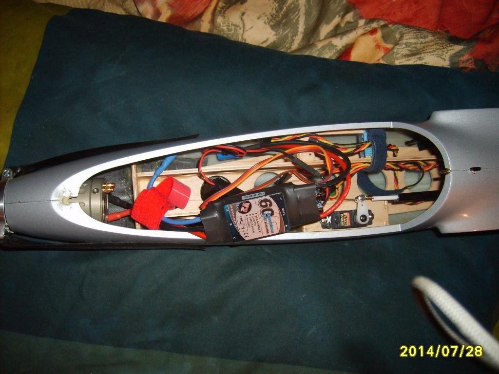

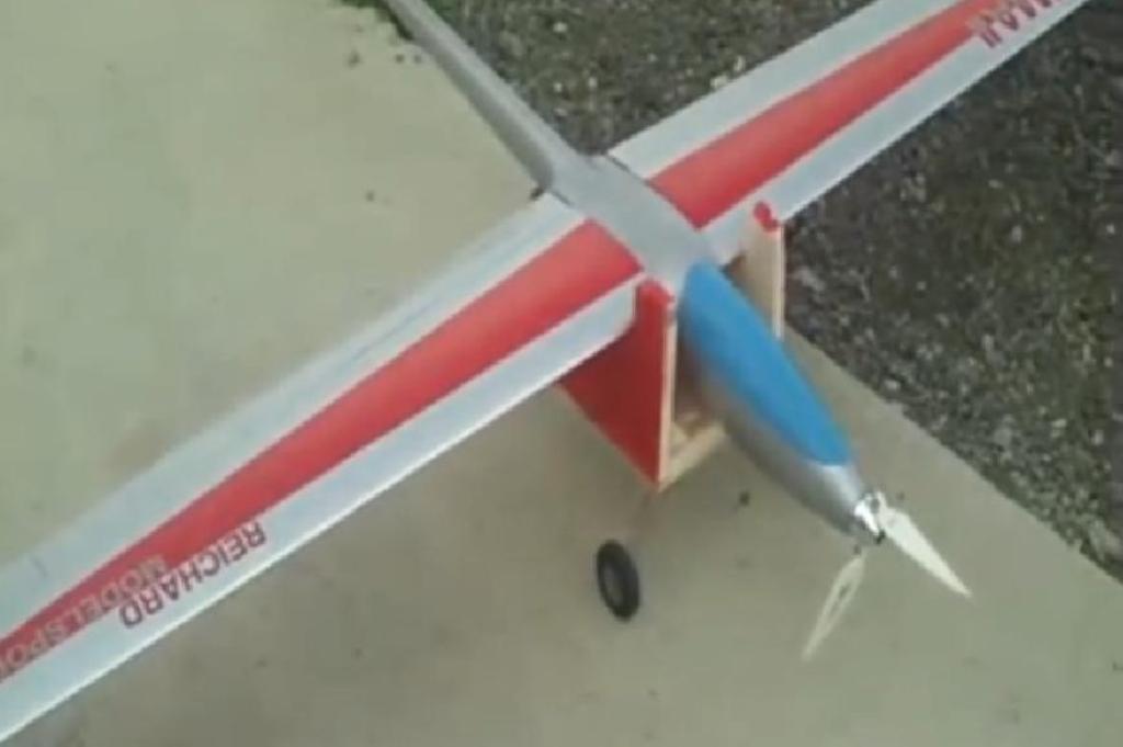

Zostałem dzisiaj posiadaczem tego modelu.
SIRIUS.JPG [ 90.93 KiB | Przeglądane 23248 razy ]
Kolega kiedyś go kupił, wyposażył/uzbroił w proponowane do niego serwa HT.
Silnik MVVS Sport 1200.
Śmigło Aero Naut 13x [zostawiłem w pracy lepsze okulary, podam później]
Regulator 60A [typ j.w podam]
wa 1.JPG [ 136.66 KiB | Przeglądane 23248 razy ]

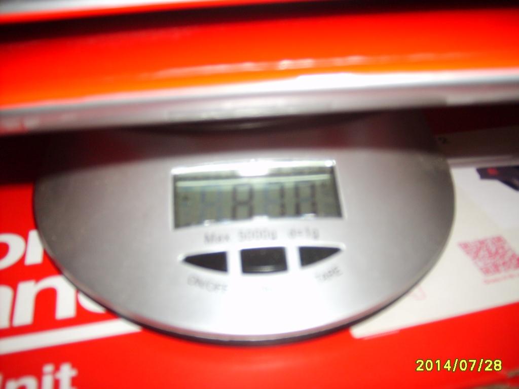

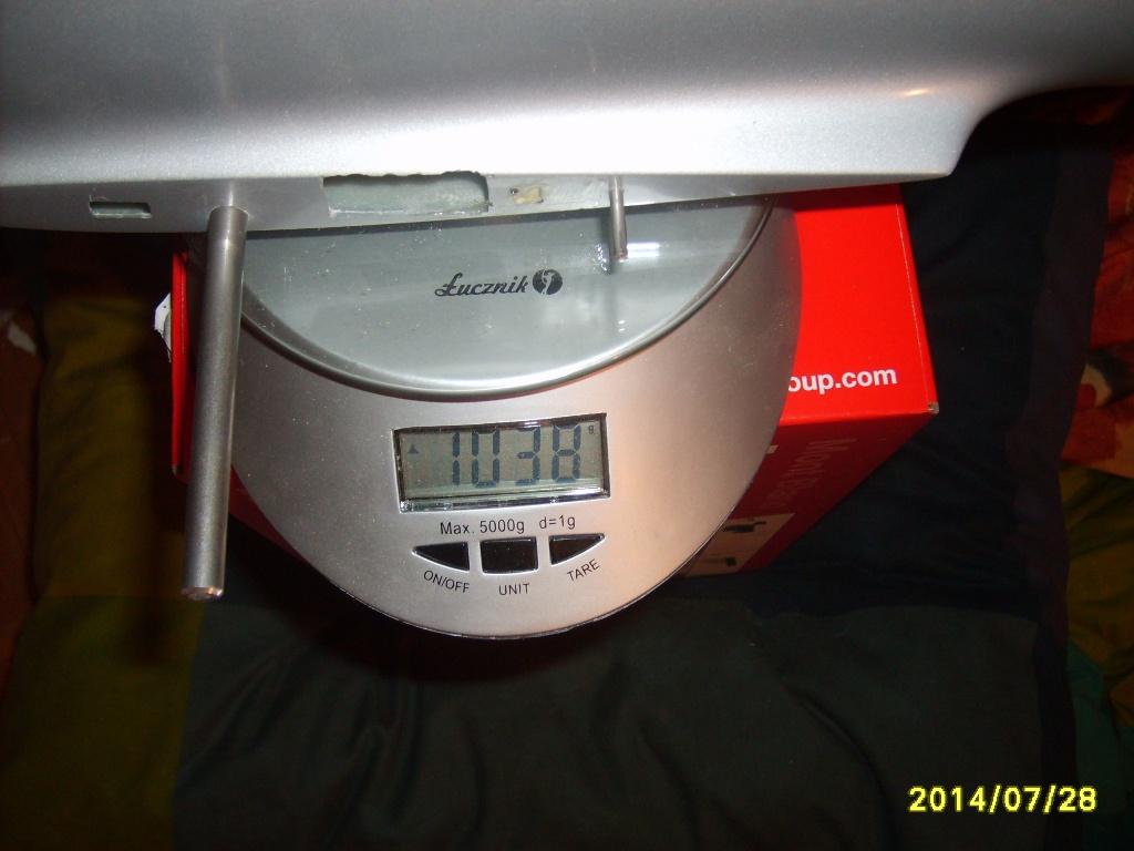

Kadłub waży
wa 2.JPG [ 100.69 KiB | Przeglądane 23248 razy ]

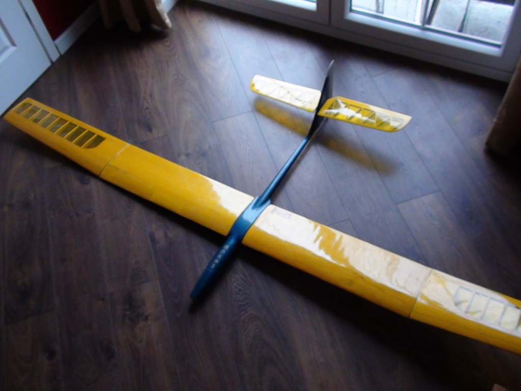

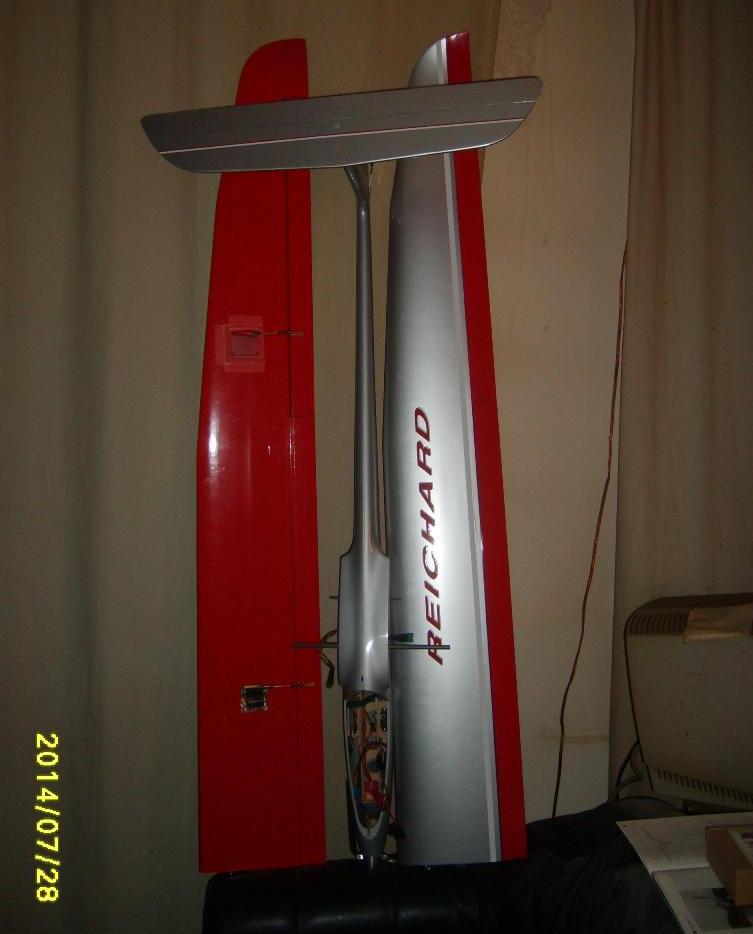

Skrzydła
wa 3.JPG [ 93.06 KiB | Przeglądane 23248 razy ]
Obecnie bez kabinki, [zapomniałem zabrać; odbiorę później] pakietu i odbiornika = 1908 g.

Stefan miałem jego mniejszą ciut siostrę - Proxima II.
Zwróć uwagę, że kadłub jest trochę miękki.
Ja wewnątrz kadłuba, na wysokości krawędzi natarcia skrzydeł wkleiłem klocek balsowy, chyba 5x5mm, jako rozpórkę.
Przy lekko nieudanym lądowaniu i cyrklu kadłub lubił pękać tuż za kabiną.
Ogólnie przydałoby się troszkę wzmocnić kadłub w części kabinowej.
Proxima II latała fantastycznie, kleiła się do powietrza jak przysłowiowy rzep do psiego ogona. Ster kierunku był mało wydajny, raczej jako wspomaganie na mikserze z lotkami.
Pod śruby mocujące statecznik poziomy zrób sobie podkładkę o kształcie całego "łoża" statecznika poziomego, bo mocowanie na samych śrubach jest beznadziejne.
W otwory w stateczniku poziomym przez które przechodzą śruby, powiększ je troszkę, i wklej tulejkę z rurki węglowej. Lubią się te otwory wyrabiać.
Poniżej fotki z moich "patentów"

A tutaj miejsca gdzie lubi pękać kadłub
31.JPG [ 35.08 KiB | Przeglądane 23225 razy ]
Jak nie będziesz za bardzo nim szaleć, to pręt stalowy mocowania skrzydeł możesz zamienić na pręt węglowy.
Proxima II latała z prętem węglowym i było OK.

Wojtas.
Tan Kolega czytał Twoje relacje o Proksimie i właśnie wskazywał mi gdzie zrobiłeś wzmocnienia.
Tam gdzie wkleiłeś wzmocnienie z balsy wkleił kwadratową rurkę węglową.
Piszesz, że tu kadłub pękał.
wa 4.JPG [ 39.62 KiB | Przeglądane 23211 razy ]
Może spróbuję jakoś tak przelaminować taśmą szklaną z węglem. Od wewnątrz oczywiście.
Co sądzisz.
Jestem podekscytowany i muszę się z tym przespać tym bardziej, że jutro do pracy.

Gdybym dzisiaj składał Proximę II czy Siriusa to wylaminowałbym całą kabinę dwona warstwami tkaniny lub tak jak zaproponowałeś węgiel i tkanina.
Podejrzewam, że klatkę na pakiet i serwo kierunku masz już wklejoną więc robota upierdliwa.
Tam gdzie masz dojście w kabinie przelaminuj.
P.S. dobrze usztywnij Bowden od kierunku. Wystarczy jak skutecznie zakleisz jego początek, tu gdzie przechodzi przez drewnianą klatkę w kabinie i na końcu gdzie wychodzi z kadłuba.

Wojcio dobrze gada, trza wkleić koniecznie (wlaminować) rozpórki w kadłubie w części natarcia i spływu. Proponuję rurki szklane, węglowe, balsa jest za miękka (3 metry rozpiętości). Przy nieudanym lądowaniu skrzydła ściskają kadłub w okolicy natarcia i za ułamek sekundy "wracają" i ściskają kadłub w okolicy spływu. Warto to zrobić przed pierwszym lotem.
A model bardzo fajny.

W modelu są rozpórki węglowe zarówno w natarciu jak i na wysokości spływu.
Cała kabina jest wzmocnione tkaniną węgl. od wręgi silnikowej do krawędzi spływu.
Bowden od wysokości jest na całej długości w rurce węglowej (23gramy więcej)
Nie ma co wymyślać, masz czas i pakiet to lataj :) Jest więcej niż piszą :)

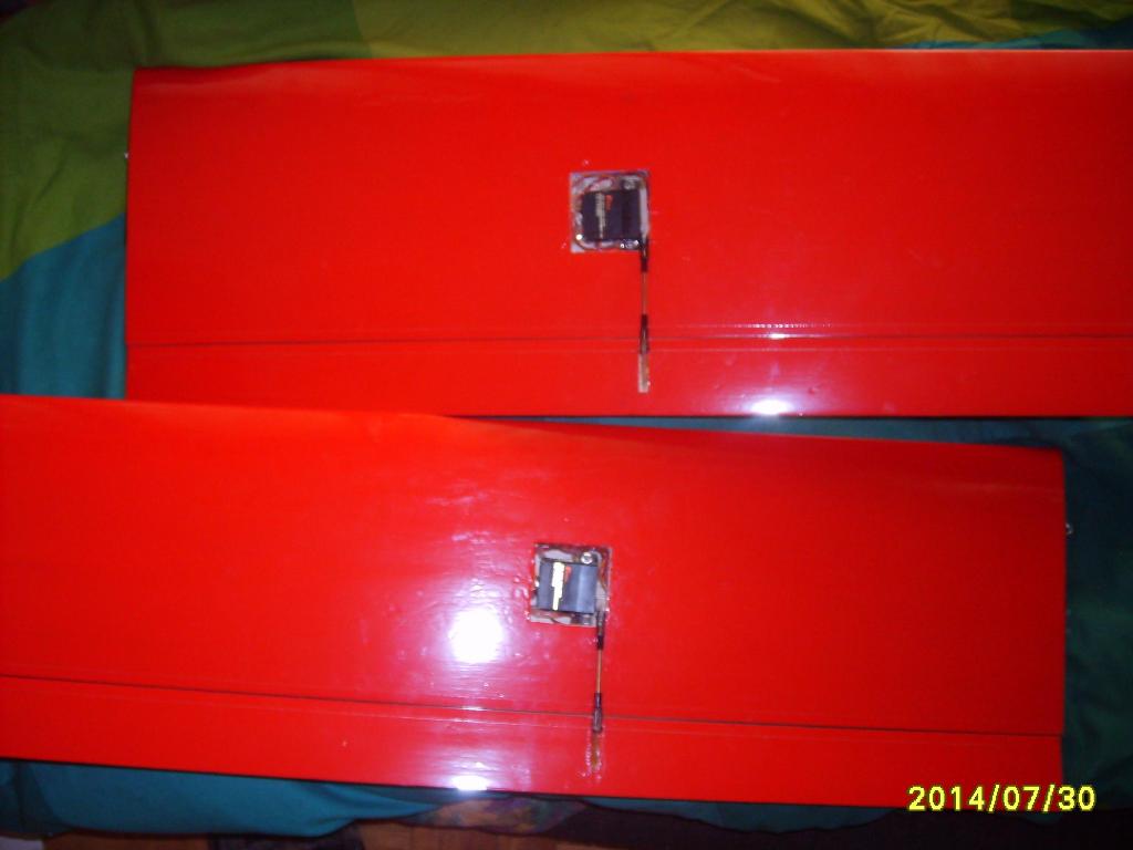

Serwa klap tak są zamontowane w skrzydłach:
Serwa klap.JPG [ 87.04 KiB | Przeglądane 22993 razy ]
Czy się nie mylę, że mogę je podłączyć Y-kablem do odbiornika?
Możesz, ale pozbawisz się wtedy możliwości różnicowego sterowania lotkami.

Klapy Artur, to są serwa klap
 Tytuł: Re: SIRIUS Reichard 3 m
PostNapisane: środa, 30 lipca 2014, 13:01
Właśnie, to są klapy. Klapy nie muszą się wychylać różnicowo :)
Ponieważ wygląda na to że oba serwa są zamontowane "w tę samą stronę" więc myślę, że połączenie Y-kablem zadziała.

Stefan śmiało możesz podłączać kablem Y.
SC nie pamiętam ale kręciło się ono blisko bagnetu skrzydeł.
Dziękuję za potwierdzenie mojej tezy.
Potwierdzenie jest o tyle istotne, że mam tylko odbiorniki 6 kanałowe i 1 szt. 10 kanałowego.
Musiał bym lecieć do sklepu, choć mam blisko, ok.300-400 m na tej samej ulicy, a o kosztach już nie wspomnę.
Dzięki temu wystarczy 6 Ch:
1 - silnik
2 i 3 - lotki
4 - klapy na Y
5 - kierunek
6 - wysokość
Y kabelki też jakieś znalazłem w domu, najkrótszy będzie o.k.

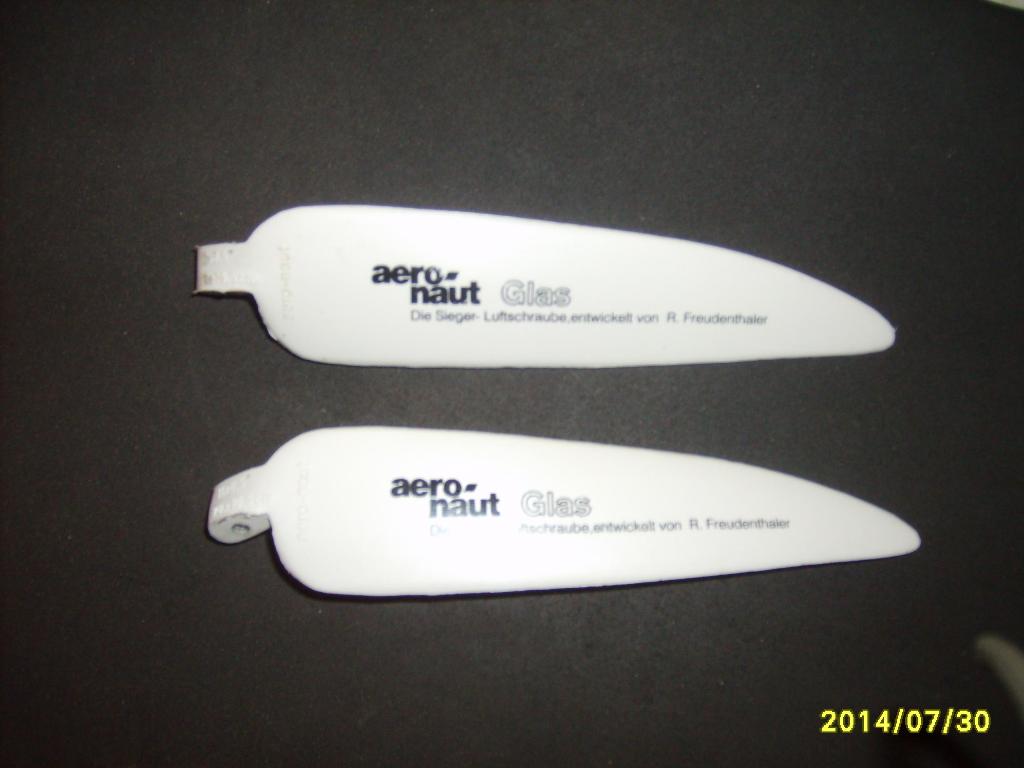

Stefan śmigło 12x6 to max. dla tego silnika przy zasilaniu 3S.
Osobiście bym założył 11x7 lub 11x8
Programu jakiego używam to e-calc http://www.ecalc.ch/motorcalc.php?ecalc&lang=pl
EDIT: znalazłem jeszcze takie coś
3_5-1200_Sport_Table_sm.png [ 270.58 KiB | Przeglądane 18182 razy ]
Zwróć uwagę, że ciąg jest podany w funtach 1lb = 0,453kg
Z tabelki wynika, że przy śmigle 11x7 masz największy ciąg = 1,99kg

No to napiszę tak: nie uwierzysz więc wstawię zdjęcie.
11x6,5.JPG [ 92.63 KiB | Przeglądane 18170 razy ]
Mam łopatki 11x6,5. (:)
Muszę tylko sprawdzić pozostałe wymiary i ew. dopasować do kołpaka. :mrgreen:

TO NIE TEN SILNIK !!!! i śmigło jest dla niego właściwe, o czym ta rozmowa
Silnik to 4.6/1120 Sport.
Stefan, masz już śmigła, co Ty kombinujesz ?

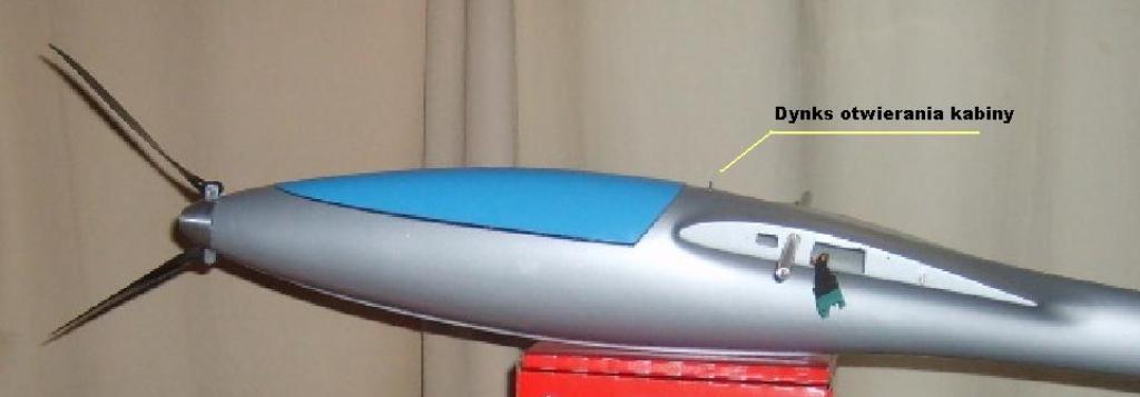

Kabinkę też mam.
Pozostaje mi tylko dorobić nakładkę na statecznik poziomy wg zdjęcia Wojcio i tulejki na mocujące go śrubki i jeszcze jedną nakładkę/blokadę wychylenia śmigła, żeby się tak nie zrobiło.
KABINKA.JPG [ 28.8 KiB | Przeglądane 18060 razy ]
Teraz włożyć pakiet, odbiornik i w górę. :D

Stefan, z tym śmigłem to nie ma co kombinować, mam tak w kilku modelach i nic się nie dzieje. Kiedyś zastosowałem składane śmigło pchające i tu musiałem blokadę robić, bo łopatki śmigła zachodziły za siebie. A wtedy wiadomo co będzie ;) Jak chcesz to rób blokadę, bo kto zabroni, może będzie model nawet ładniej wyglądał, choć teraz nic mu nie brakuje.
PostNapisane: piątek, 1 sierpnia 2014, 19:54
Czy chodzi Ci o to, że siła odśrodkowa nie zezwoli łopatkom wyjść do przodu?
W moim ASW łopatki w przód blokują się w kołpaku.
Co do śmigła pchającego to oczywiste, ale o.k., z ciągnącym wierzę Ci na słowo.
PostNapisane: sobota, 2 sierpnia 2014, 07:57
Dokładnie tak jak napisałeś siła odśrodkowa utrzymuje śmigło w odpowiedniej pozycji. Tak jak na Twoim obrazku śmigło wychyli się tylko jak napęd nie będzie pracował i na dodatek trzymał będziesz model dziobem do dołu. Z pchającym składanym śmigłem jest nieco inaczej, tu też siła odśrodkowa robi swoje, ale gdy wyłączymy napęd, to śmigło bez blokady składa się za bardzo, tak że obie łopatki mamy z jednej strony osi silnika. Po uruchomieniu napędu siła odśrodkowa utrzymuje dalej łopatki w takim położeniu, skutkuje to wyrwaniem silnika z mocowania.
