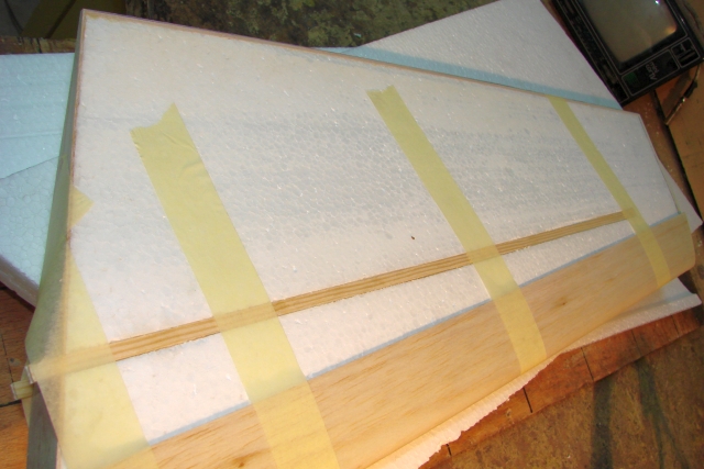

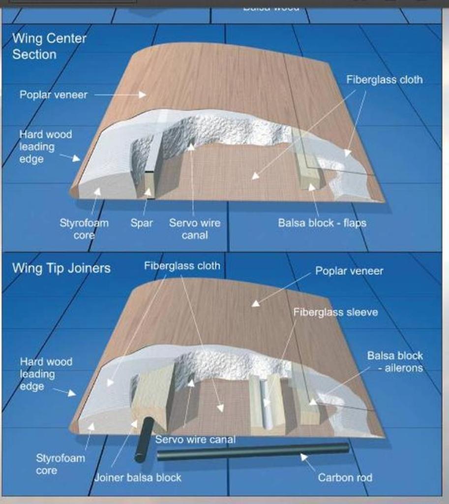

Hej.
To zwracam sie z prośbą i pprade jak rozwiazac dzwigar w konstrukcji styro fornir do tego modelu.
Myślę nad listwa sosnowa wklejona po wysokosci.
Przy 1600mm dlugosci nie bede robil podzialu na dwa platy.
 Tytuł: Re: Motoszybowiec na start - budowa od A do Z
PostNapisane: poniedziałek, 3 kwietnia 2017, 11:40
Dwie listwy sosnowe mogą być płaskie np. 8-10x2-3mm wklejone nad sobą, jedna od dołu profilu, druga na górze. Rowki na nie szlifujesz papierem ściernym przyklejonym na kawałku listewki takiej jak dźwigar. Klejsz to na 66A, ma być równo z prfilem, potem na to pokrycie. Tu widać o co chodzi.

Ok, rozumiem.
Czy mogę zrobić otwór po dlugosci do kabli od serw, czy lepiej wstawic rurke weglowa przez którą przeciągnąć kable?
Dziękuję za odpowiedź.
PostNapisane: poniedziałek, 3 kwietnia 2017, 17:18
Ja bym dał rurkę fi 8-10 ze ścianką 1mm zamiast dźwigarów z listew.
EG Pro ma takie rozwiazanie na rurce 1m x 10/9mm.
Rurką poprowadzisz przewody od serw.

Wstawię taki przekrój do rozważenia:
Centropłat.JPG [ 95.42 KiB | Przeglądane 13935 razy ]

A dlaczego takie zabiegi ? Nie można zrobić konstrukcyjnie jak jest w planach ? Bez ceregieli i stwarzania sobie problemów.
PostNapisane: wtorek, 4 kwietnia 2017, 07:10
Dołączył(a): wtorek, 30 września 2014, 17:17
Posty: 35
Witam.
Przy malych dzieciakach w domu, które chca robić wszystko co ja robię :) latwiej mi bedzie zrobić ze styro.
Jak tylko rozkladam na desce zeberka i listewki to zaraz jest przestawianie itp. Dłużej trwa ustawianie żeberek i listew, lapanie na szpilki. Potem to musi w takim stanie leżeć do wyschnięcia.
A rdzenie złożę w negatywy od wycinania dwie plyty meblowe plus śruby do sciskania i noech sobie to oglądają i dotykają.
Takie warunki na dzień dzisiejszy mam w domu.
Poprostu dla mnie latwiej i szybciej.
Nie będę kombinowal z tymi skrzydlami, to tylko guppy.
Dwie listewki na dzwigar do tego listwa natarcia. Splyw wyjdzie z forniru, styro i kleju. A na kabelki do serw rurką z ponacinanym brzegiem w zabki wydraze kanal w styro na kabelki.
Jak rozwiazac mocowanie serw w platach co by wagi nie dokladac?
Pozdrawiam i dziekuje za zainteresowanie.
