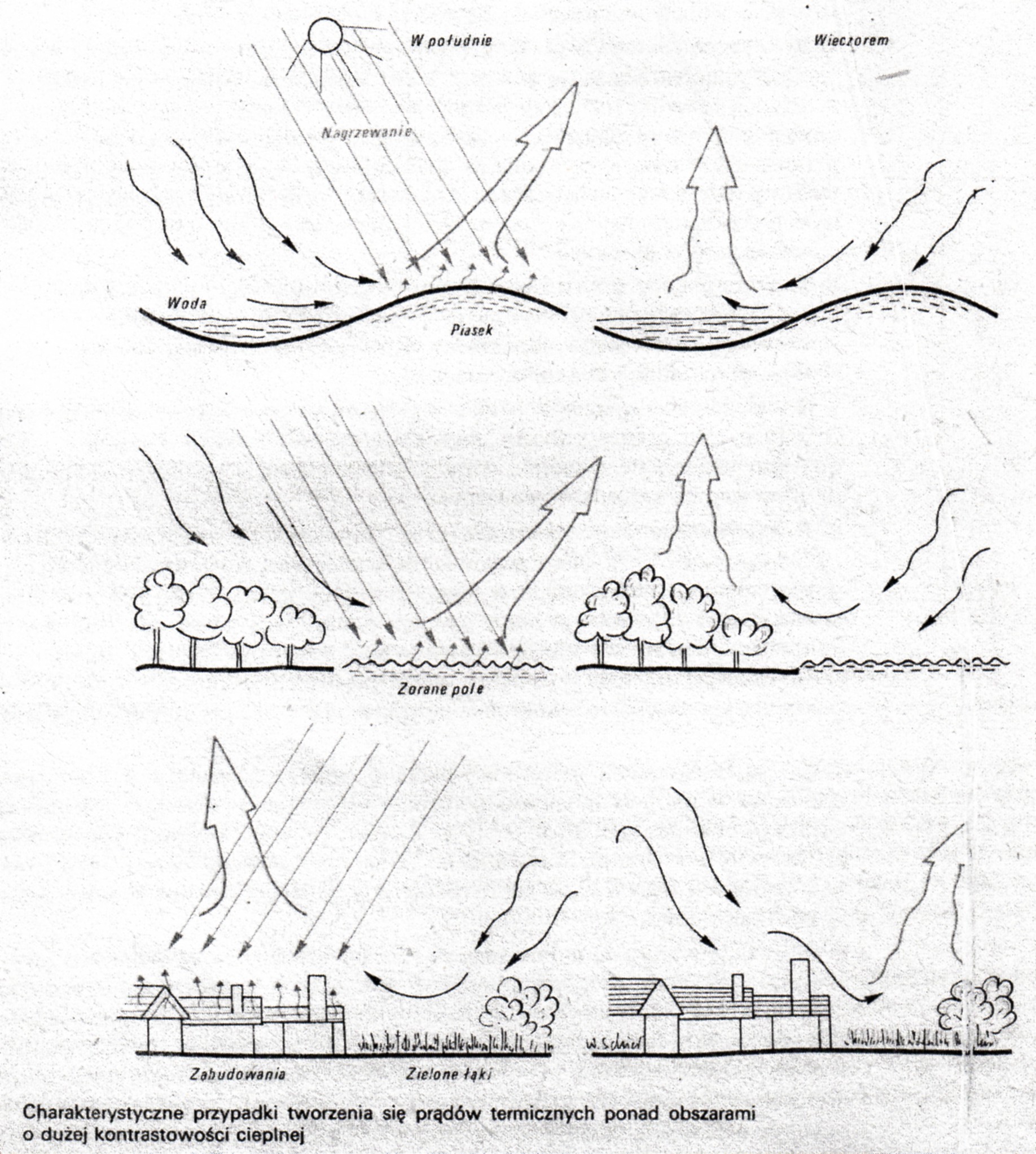

Termika
Jak to się w ogóle dzieje, że szybowce (i te duże i modele) potrafią utrzymać się bez napędu przez dłuższy czas w powietrzu? No cóż, tak całkiem bez napędu to one nie są. Tym napędem jest słońce! Bez niego nie było by możliwe utrzymanie się w powietrzu przez dłuższy czas. To ono nagrzewa ziemię i powoduje że masy powietrza znajdują się w ciągłym ruchu. Ten ruch powietrza, przeciętny zjadacz chleba nazywa wiatrem (mając na myśli poziome przemieszczanie się powietrza). Jednak jak się temu bliżej przyjrzeć, to stwierdzimy, że powietrze porusza się i w pionie. Wystarczy obserwować iskry nad ogniskiem, porywane przez ciepłe powietrze do góry. I tu mamy już do czynienia z tzw. termiką. Nagrzane powietrze unosi się do góry, ale to nie wszystko - w miejsce tego nagrzanego, musi wpływać w jego miejsce zimniejsze powietrze. Następuje więc siłą rzeczy krążenie powietrza. W naturze, to ognisko zastępuje nam promieniowanie słoneczne nagrzewające ziemię. Jako że ziemia jest niejednorodna i często pagórkowata nagrzewa się więc też nierównomiernie. Do tego dochodzi ciepłe promieniowanie słoneczne odbijane od jasnych i wchłaniane przez ciemne powierzchnie. Te różnice temperatury są naszym napędem pionowych przemieszczeń powietrza, które możemy znakomicie wykorzystać do "napędu" szybowca.

Jako pierwsze, zanim zaczniemy latać, trzeba się rozejrzeć, by wiedzieć gdzie i co nas może czekać. To na co musimy zwrócić uwagę, to jest: pogoda a szczególnie zachmurzenie, siła i kierunek wiatru, ukształtownie i charakterystaka terenu oraz zachowanie się ptaków!
Pogoda-
oczywiście przy całkowicie zachmurzonym niebie termika o ile w ogóle będzie, to będzie minimalnie słaba. Optymalnie jest, gdy na niebie budują się akurat cumulusy - piękne chmurkowe baranki. Pod takim tworzącym się właśnie obłoczkiem termika jest gwarantowana. Zwracamy wtedy uwagę skąd wieje wiatr i termiki szukamy po tej właśnie stronie pod obłoczkiem, skąd wieje wiatr. Takie chmury tworzą się z wilgoci transportowanej w górę przez swojego rodzaju "bąble" ciepłego powietrza, a te poruszane są wiatrem. Gdy powietrze to zostanie schłodzone, kondensuje się para wodna i tworzy się cumulus - nasz ulubieniec - pokazujący termikę. No i jeszcze w związku z pogodą - zaraz po obfitym czy dłuższym deszczu termika praktycznie nie występuje. W upalne dni, gdy powietrze jest gorące i praży słońce, termika jest najczęściej słaba lub jest jej brak. Optymalnie natomiast - gdy noce są zimne i rano osiada rosa na trawie a przed południem przygrzewa słoneczko. Wtedy naprawdę w domu nie daje się wysiedzieć - wtedy jest grzechem nie latać...
Tu należy jeszcze dodać, że i w zimie, w mroźnym powietrzu można świetnie latać w termice. Tylko, że palce marzną...
Teren-
gdy jestem w danym terenie pierwszy raz, staram się na podstawie jego ukształtowania przeanalizować, gdzie można się spodziewać termiki. Podejrzane są wszelkie krawędzie jak np. krawędź lasu, grupy drzew, skraj uprawnego pola z uprawą o innym kolorze (np. dojrzałe zboże, gdy resztą terenu jest łąka), zabudowania (hangary na lotniskach są często źródłem niezłej termiki - mają najczęściej dachy pokryte czarną papą, powierzchnia dachu jest duża, a w około dużo jasnych betonowych powierzchni). Te "krawędzie" w postaci zabudować, drzew i innych przeszkód terenowych najczęściej są miejscami inicjującymi oderwanie się takich pęcherzy ciepłego powietrza. Często stojąc na łące czy lotnisku czujemy gorące powietrze, które zupełnie nie porusza się. Nagle, zawiewa chłodny wiaterek, tak ni stąd ni zowąd - to właśnie był moment oderwania się takiego "bąbla" termicznego, a ten "wiaterek" to było po prostu chłodne powietrze wypełniające przestrzeń po tym ciepłym, które wzleciało w górę. Gdy w okolicy jest woda - jezioro, staw, to są miejsca gdzie termiki nie ma co nad nimi szukać - wiemy wtedy za to, gdzie prądy powietrzne opadają. I tu przy okazji ważne stwierdzenie - jeżeli gdzieś powietrze wznosi się do góry, to i gdzieś musi opadać. Pamiętajmy o tym - może nam to pomóc w "ratowaniu się" z silnej termiki (ale o tym później).
Ważne jest też ukształtownie terenu - te miejsca (zbocza) które są nachylone do słońca, nagrzewają się szybciej i lepiej niż te pozostające w cieniu. A termika "żyje" właśnie z różnic temperatury...
Modele-
Oczywiście latając tam, gdzie inne modele są już w powietrzu, patrzymy przed startem na ich reakcje i koledzy z pewnością podpowiedzą gdzie nosi a gdzie nie. Pamiętajmy tylko - wlatując w komin, gdzie już ktoś krąży, zaczynamy krążyć w tym samym kierunku. Ten pierwszy który się tam znajduje ma pierwszeństwo. Tym samym zmniejszymy niebezpieczeństwo i ewentualne skutki zderzenia się w powietrzu.
Ptaki-
są to stworzenia od których możemy się bardzo wiele nauczyć. Zacznijmy od tych dla nas najbardziej interesujących - ptaków drapieżnych. Są to zapaleni szybownicy i powietrzni akrobaci. Obserwując te stworzenia widać ich radość w krążeniu w termice i jak mamy szczęście to zauważymy jak robią korkociąg, pętle i inne harce. Ptaki te wyczuwają znakomicie termikę i potrafią ją wspaniale wykorzystać. Gdy latamy, a w pobliżu zauważymy takiego ptaka krążącego w powietrzu bez trzepotania skrzydłami, to lećmy tam i krążmy w tym samym kominie. Ptak będzie oczywiście dużo szybciej zdobywał wysokość, gdyż dużo lepiej potrafi te prądy wznoszące wykorzystać. Bardzo dobre są dla nas też nasze poczciwe bociany. Szczególnie, gdy uczą młode latać w termice. Miałem już kiedyś takie miłe zdarzenie, że za moim modelem, sznureczkiem latały trzy bociany. I były one takie nierozsądne, że postanowiły się ode mnie nauczyć latania w termice... Trwało to chyba z pięć minut, aż stwierdziły, że jednak gamoń jestem i poleciały w swoją stronę. No i jeszcze w ciekawy sposób potrafią nam pokazać termikę jaskółki. Gdy widzimy, że uganiają się wysoko, zakręcając gwałtownie, łapiąc owady, to wiemy, że tam jest komin. Mianem komina, nazywamy drogę tych termicznych bąbli nagrzanego powietrza, dążących ku górze. Bąble te porywają drobne owady latające nisko przy ziemi w górę i tam właśnie jaskółki wyłapują je z powietrza. Naprawdę warto przed lataniem poobserwować trochę naturę, która nam pomoże w lataniu! I jeszcze prośba - nie starajcie się modelami "polować" na ptaki. To są naprawdę pomocne stworzenia i celowe płoszenie i drażnienie ich uważam za prawdziwy wandalizm...
Pora dnia-
Najlepsza termika w naszych szerokościach geograficznych występuje przed południem i po południu. Pomiędzy, czyli w południe najczęściej termika robi sobie przerwę obiadową. Często w płaskim terenie, w którym najczęściej latam, w lecie, termika jest od ok. godz. 11-tej do 13:30 - 14-tej i potem znowu od 15:30 - 17:30-18-tej. Wieczorem po 20-tej, gdy powietrze się już ochładza, występuje jeszcze zjawisko tak zwanej termiki odwróconej zwanej także wieczorną, gdy np. nagrzany, ciemny i gęsty las oddaje zmagazynowane w ciągu dnia ciepło otoczeniu. Nie są to jednak zjawiska na tyle silne by dały się wykorzystać do wznoszenia modelu, ale w każdym razie skutecznie potrafią przedłużyć czas trwania lotu.

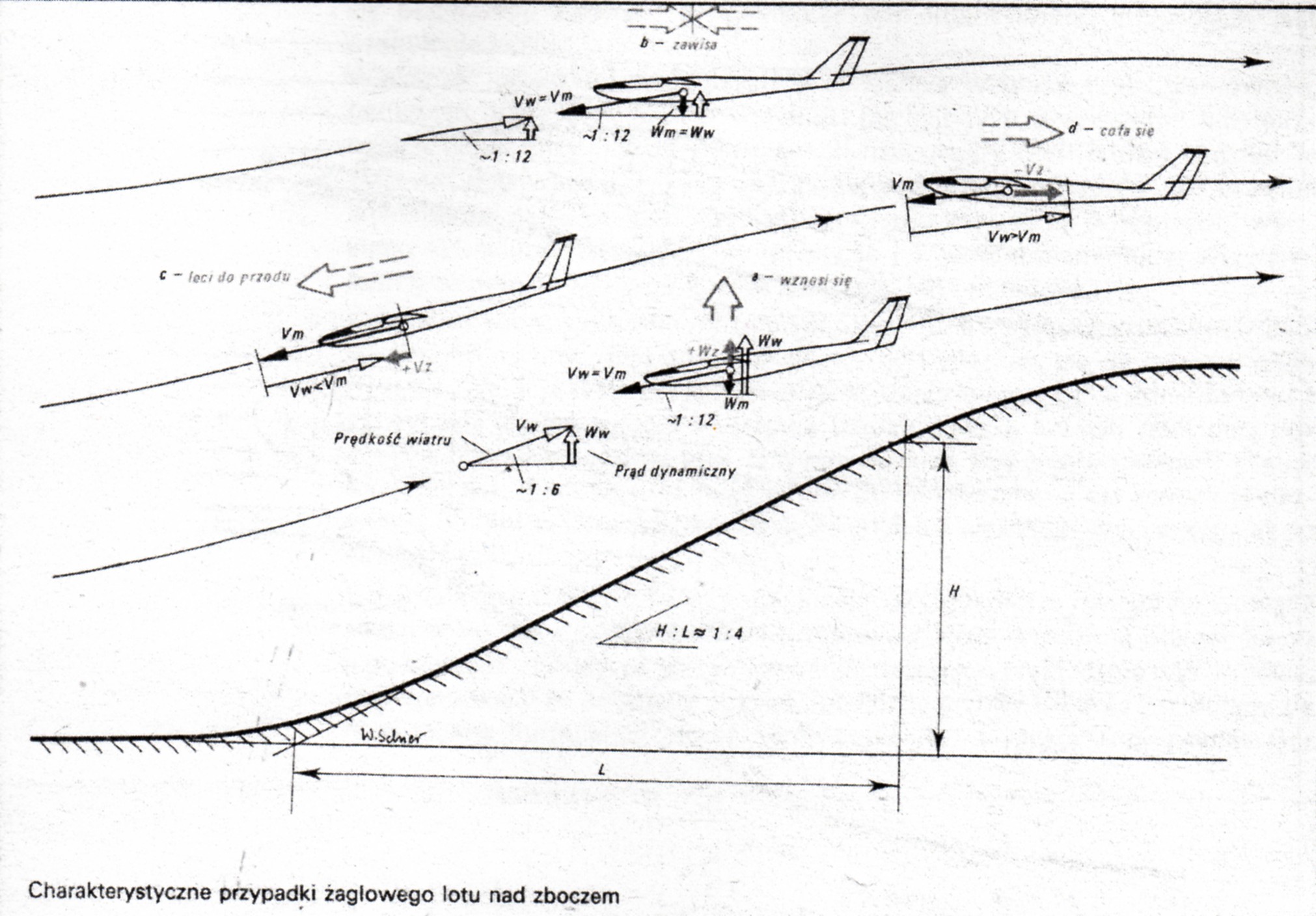

Latanie modelami na zboczu sprawia niesamowicie dużo frajdy. Ale zacznijmy od tego, dlaczego i kiedy na zboczu daje się latać. Popatrzmy na zamieszczony poniżej rysunek i zastanówmy się, co dzieje się z wiatrem opływającym zbocze wzniesienia.
1.jpg [ 32.35 KiB | Przeglądane 97005 razy ]
Strugi powietrza poruszanego wiatrem, zostają poprzez napotkane wzniesienie, odchylone ku górze. Jednocześnie następuje ich zagęszczenie. Gdy współczynnik prędkości pionowej wiatru (na rysunku oznaczony jako Vpionowa) będzie wyższy niż minimalna prędkość opadania modelu, to model będzie się wznosił i można wtedy latać praktycznie bez końca.
Gdy przyjrzymy się wektorowi Vh2, to widzimy, że im więcej wiatru oraz im bardziej strome zbocze, tym nasze wznoszenie będzie większe. Także im wyższe zbocze, tym większa masa powietrza i tym lepsze prądy wznoszące. No i na koniec jeszcze jedna zależność - czym bardziej prostopadle do zbocza wieje wiatr tym większa jego względna (wypadkowa) prędkość w stosunku do zbocza i tym lepiej dla nas.
2.jpg [ 48.91 KiB | Przeglądane 97005 razy ]
Powyższy rysunek uwidocznia zależność wpływu formy zbocza, na warunki do latania. Pierwsze, proste zbocze, często spotykane jako klif nadmorski jest znakomite do latania, ale jednak o sporej zależności od kierunku wiatru. Optymalny jest wiatr o kierunku od 90-60° do zbocza. Przy tej formie zbocza, możliwe jest latanie po długich prostych wzdłuż jego krawędzi.
Następne podkowiaste zbocze bardzo ładnie "zbiera" wiatr i zmniejsza negatywny wpływ nieprostopadłego ustawieniu kierunku wiatru w stosunku do zbocza.
Najniekorzystniejszą formą zbocza jest naturalnie pojedynczy pagórek, który jest opływany przez wiatr ze wszystkich stron. Jest na nim niestety tylko niewielka strefa możliwa do wykorzystania, ta prostopadła do kierunku wiatru.
No i nasza "zwężka Venturiego" - czyli zbocze z prawdziwym przyspieszaczem wiatru. Tego typu, przecudownym zboczem jest przełęcz koło szczytu Wöllaner Nock, w południowych Alpach austriackich niedaleko Villach. Wysokość ponad doliną około 800m, a dolina od dołu, gdzie jej szerokość wynosi aż ok. 8 km, zwęża się do 500m na przełęczy. Gdy do tego jeszcze dochodzi termika opuszczająca tę dolinę, także tym najwęższym miejscem (a jest to dobrze nasłonecznione południowe zbocze), to mamy naprawdę perfekcyjne miejsce do latania. Ale jak zwykle nie ma róży bez kolców Latać znaczy też lądować! I tu na zboczach jest z tym różnie. Do techniki lądowania wrócimy dalej, tu tylko jeszcze uwagi co do rejonu lądowania w zależności od ukształtowania zbocza.
3.jpg [ 21.54 KiB | Przeglądane 97005 razy ]
4.jpg [ 23.27 KiB | Przeglądane 97005 razy ]

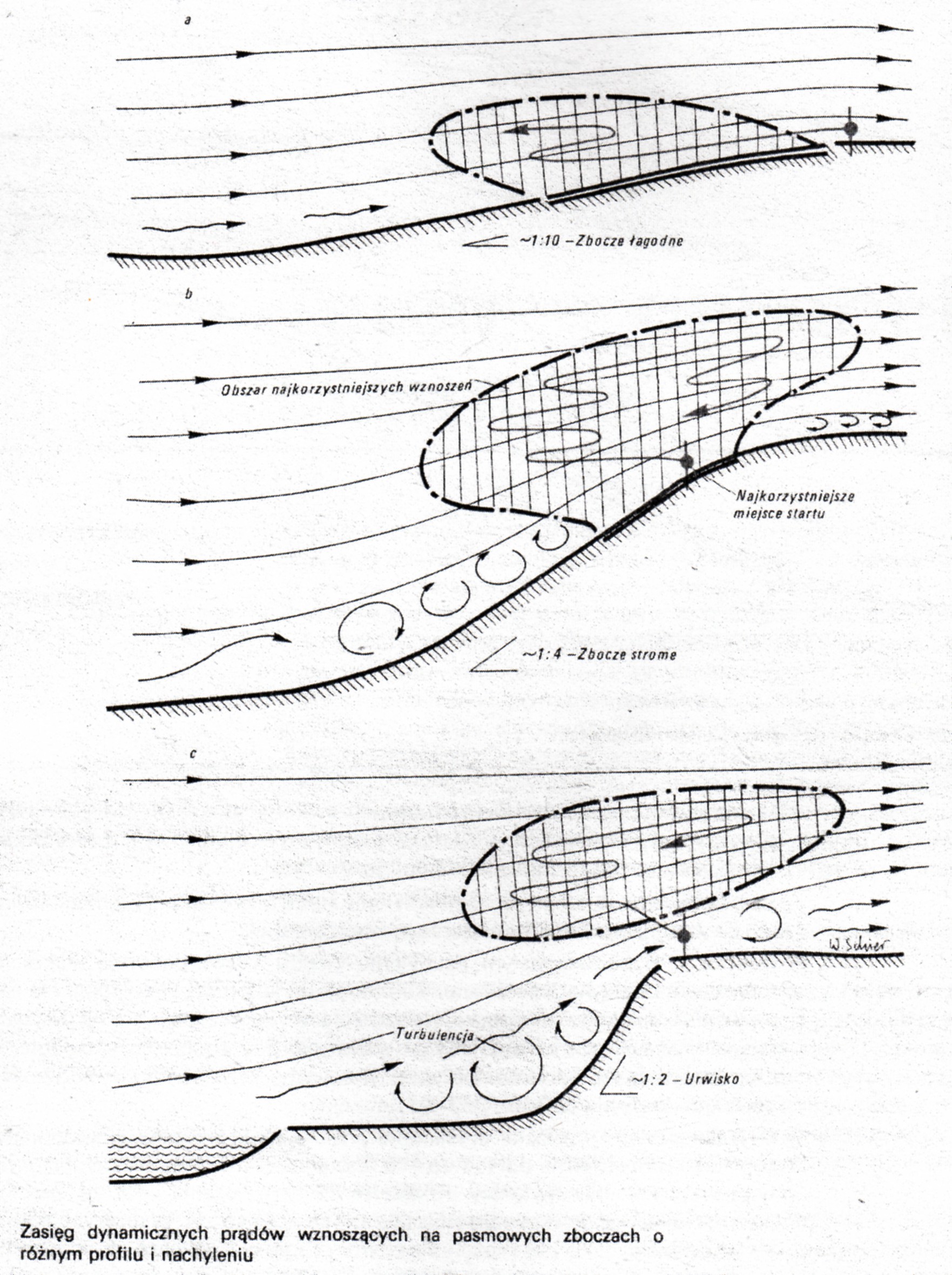

Po starcie lecimy wzdłuż zbocza, starając się nabrać wysokości. Zakręty robimy tylko i wyłącznie od zbocza, aż do nabrania odpowiedniej wysokości, albo do czasu stwierdzenia, że "nosi" tak znakomicie, iż możemy latać jak chcemy, bez walki o każdy metr wysokości. Na rysunku poniżej pokazany jest typowy przebieg pierwszej fazy lotu na zboczu. Latamy tylko przed zboczem, nigdy nie wylatujemy w strefę duszeń za zboczem, poza jedynym wyjątkiem przy lądowaniu, ale o tym później.
5.jpg [ 25.43 KiB | Przeglądane 97005 razy ]
Dobrze jest, o ile warunki na to pozwalają, po starcie oblecieć cały rejon zbocza, by stwierdzić, gdzie i jak nosi, gdzie występuje termika i jak daleko od zbocza jesteśmy jeszcze w stanie utrzymać się w powietrzu. W górach w pewnych porach dnia tworzą się znakomite kominy termiczne, które dodatkowo dają się wykorzystywać do szybkiego nabrania wysokości. Potem można na pełnym gazie ruszyć z góry na przygodę z szybkością i akrobacją. Normalnie płaszczyzna figur akrobacyjnych na zboczu, leży równolegle do niego. Tak jak normalnie beczka jest figurą akrobacji wykonywaną z wiatrem, to na zboczu robi się ją z bocznym wiatrem. Wbrew pozorom te figury nie są przez to utrudnione i można się do tego szybko przyzwyczaić.
Teraz przejdźmy do problemów, które mogą nas zaskoczyć. Często w słabych warunkach może nam się zdarzyć, że model znajduje się poniżej zbocza i nie potrafimy zdobyć utraconej wysokości. Tu przydaje się nasza przezorność przed startem. Ja zawsze wybieram sobie miejsce do awaryjnego lądowania, na którym uważam, że jestem w stanie jeszcze wylądować bez zbytniego ryzyka. Są zbocza gdzie takiej możliwości nie ma. Np. wschodni stok Gerlitzen. Wtedy startuję tylko, gdy siła wiatru jest na więcej jak 100% wystarczająca. Inaczej szkoda mi ryzykować uszkodzenia modelu. Często w górach obserwuję pilotów mocno ryzykujących i latających w poszukiwaniu termiki daleko w dolinie, już na granicy widzialności. Jest to pasjonująca walka, często kończąca się pomyślnie, ale i nierzadko utratą czy mocnym uszkodzeniem modelu. Mnie osobiście te emocje nie są warte tego ryzyka. Należę do grona tych ostrożniejszych. Oczywiście można mieć pecha z powodu nagłego duszenia i nie dolecieć do "swojej" ostatniej łączki .Wtedy jest się zmuszonym podjąć rękawicę i walczyć jak prawdziwy mężczyzna Wówczas przydaje się wariometr. Po pierwsze pozwala wykorzystać wszystkie możliwości wywindowania się w górę, a po drugie, gdy znamy wysokość terenu pod nami, pomaga w miarę bezpiecznie wylądować, gdy model jest na tyle nisko, że ocena jego wysokości nad terenem staje się niemożliwa. Nawiasem mówiąc wariometr podający nam napięcie w instalacji modelu jest też bardzo przydatny, gdy w euforii latania tracimy rachubę czasu. Na dobrym zboczu o to nietrudno!

 Tytuł: Re: Technika latania i ustawienia modelu szybowca
PostNapisane: sobota, 24 września 2011, 13:35
Nowy-1.JPG [ 413.54 KiB | Przeglądane 96700 razy ]
Nowy-2.JPG [ 755.83 KiB | Przeglądane 96700 razy ]
Nowy-3.JPG [ 723.83 KiB | Przeglądane 96700 razy ]
Nowy-4.JPG [ 791.76 KiB | Przeglądane 96700 razy ]
Nowy-5.JPG [ 497.86 KiB | Przeglądane 96700 razy ]
Powyższe rysunki pochodzą z książki Wiesława Schiera "Warunki i technika lotów".

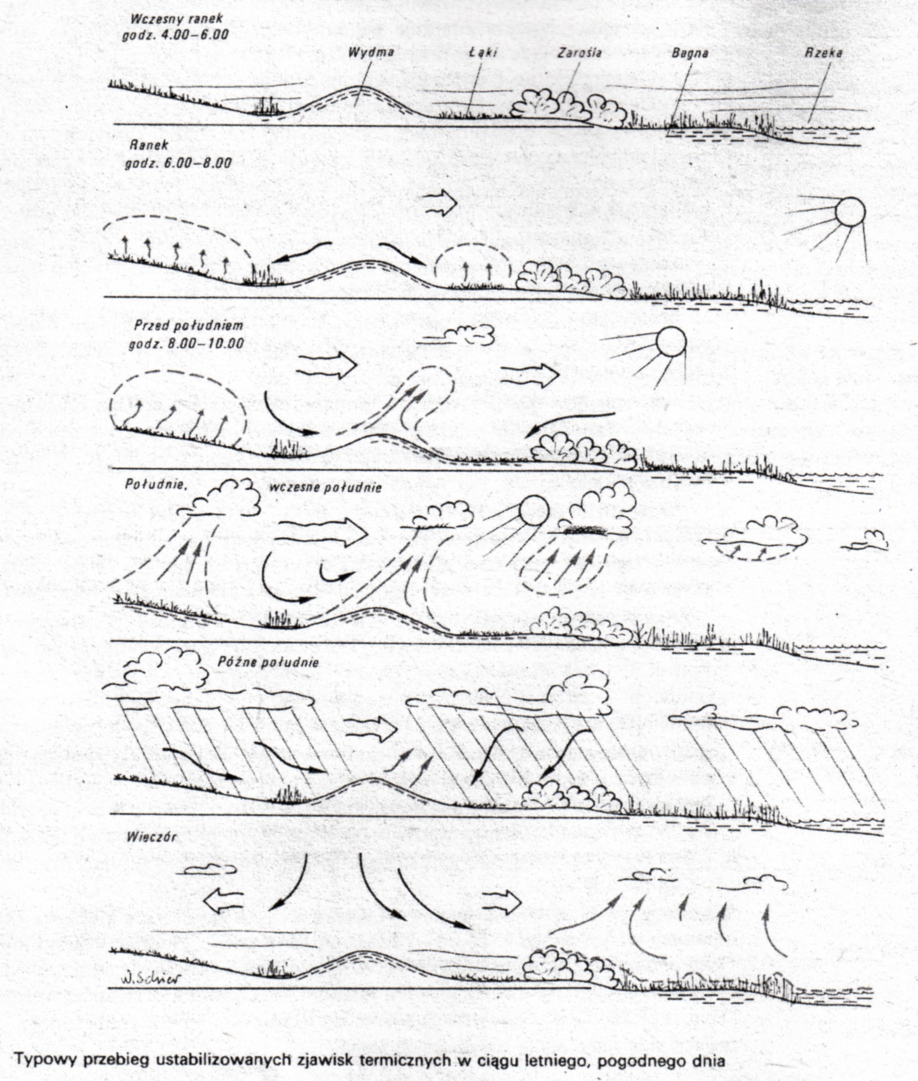

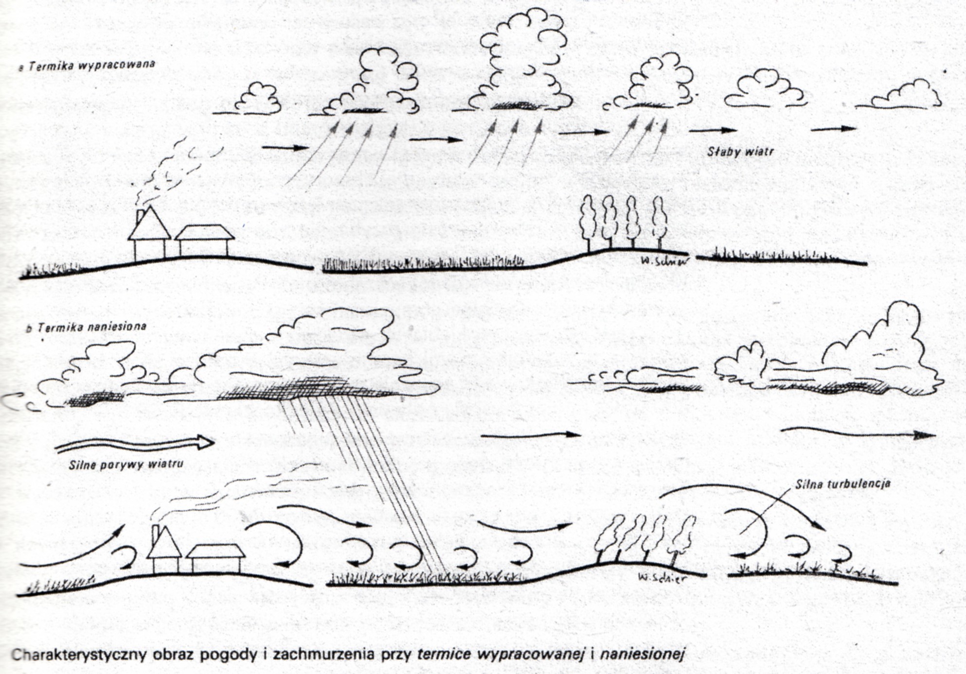

Krzysiu i wszystko się zgadza. Ściana lasu, gęsta zabudowa (blokowisko a najlepiej tzw. deskowiec - blum kilku, kulkunastopiętrowy o kilkunastu klatach, choć latanie tak blisko domów prosi się o kłopoty) są sprzymierzeńcami w lataniu pod warunkiem, że wiatr dmucha z odpowiedniej strony.
Na poprzedniej stronie w którymś wątku zamieściłem fotki z książki Wiesława Schiera "Warunki i technika lotów". Obrazowo jest tam pokazane gdzie i jak szukać nosenia.
