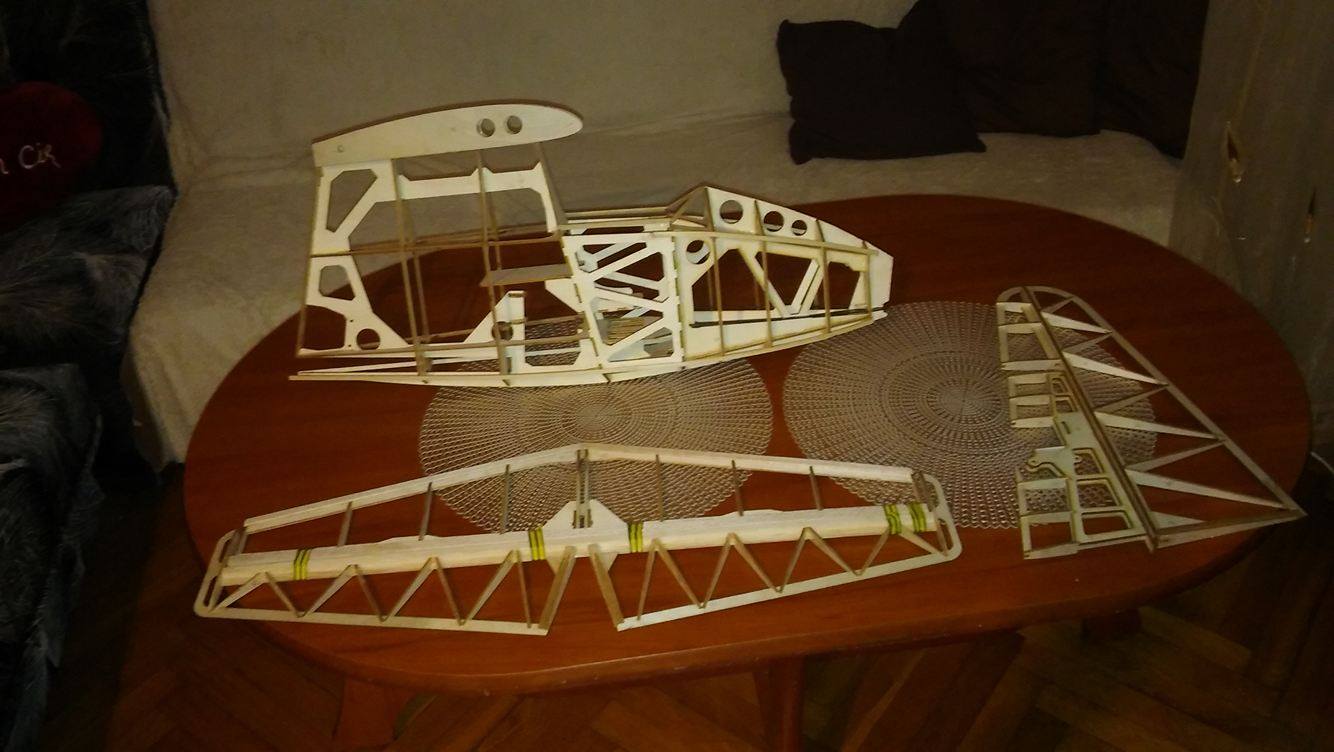

Materiały są to troszke popracowałem nad modelem
Plany na weekend dorobić brakujące belki które musze dokleic do obecnych i zacząć robić skrzydło :)

Przymiarka :)
salamandrcia.jpg [ 109.94 KiB | Przeglądane 5039 razy ]
