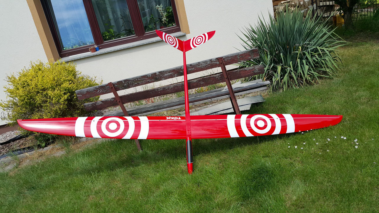

Poniżej fotki z dzisiejszej sesji zdjęciowej na ogrodzie.
Jak widać malowanie łudząco podobne do Shinto. Faktycznie malowanie zerżnąłem od Shinto bo mi się bardzo podobało. Z początku miałem się szarpnąć właśnie na Shinto, ale w ostateczności wybrałem coś innego.
A żeby nie było, że jestem straszna małpa i małpuję po innych to spód jest zupełnie inny - klasyczny taki jak lubię, a góra też się nieznacznie różni. Jest to szczegół ale istotny.

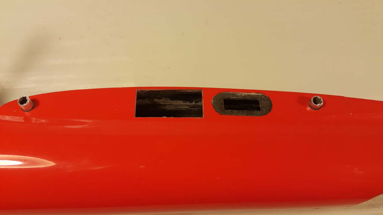

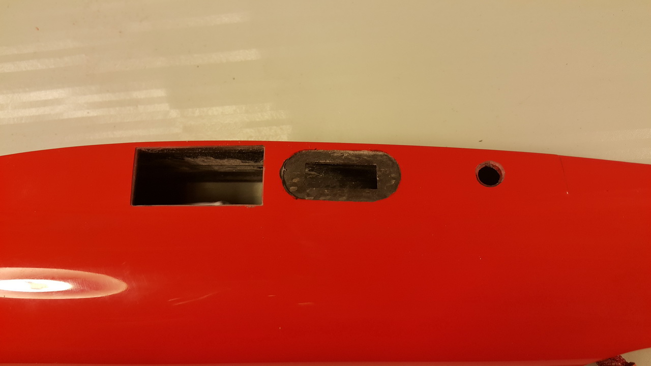

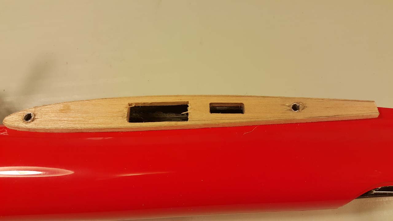

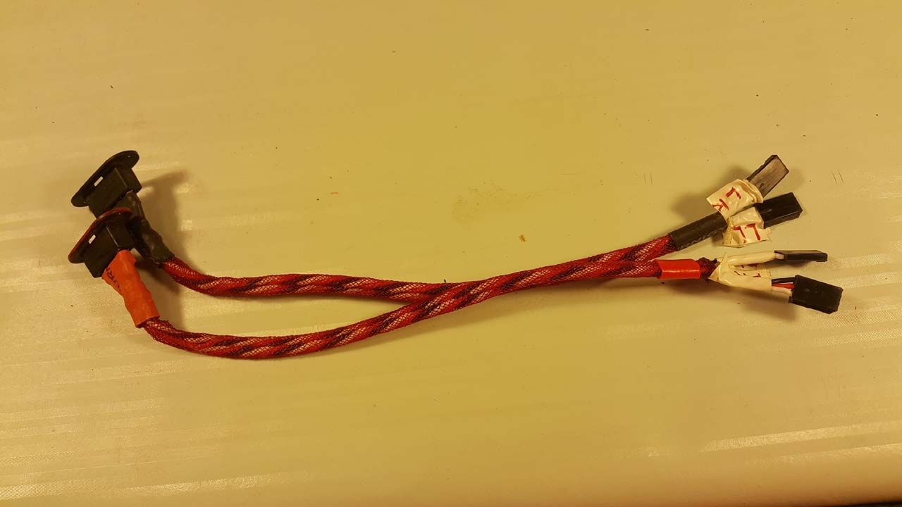

1. Aby nie popełnić błędu z poprzedniego modelu gdzie dziura w skrzydle rozjechała mi się strasznie z dziurą w kadłubie pod złączkę postanowiłem sobie wyciąć szablon.
7.jpg [ 54.21 KiB | Przeglądane 7226 razy ]
8.jpg [ 43.19 KiB | Przeglądane 7226 razy ]
6.jpg [ 52.92 KiB | Przeglądane 7226 razy ]
4.1.jpg [ 127.85 KiB | Przeglądane 7226 razy ]

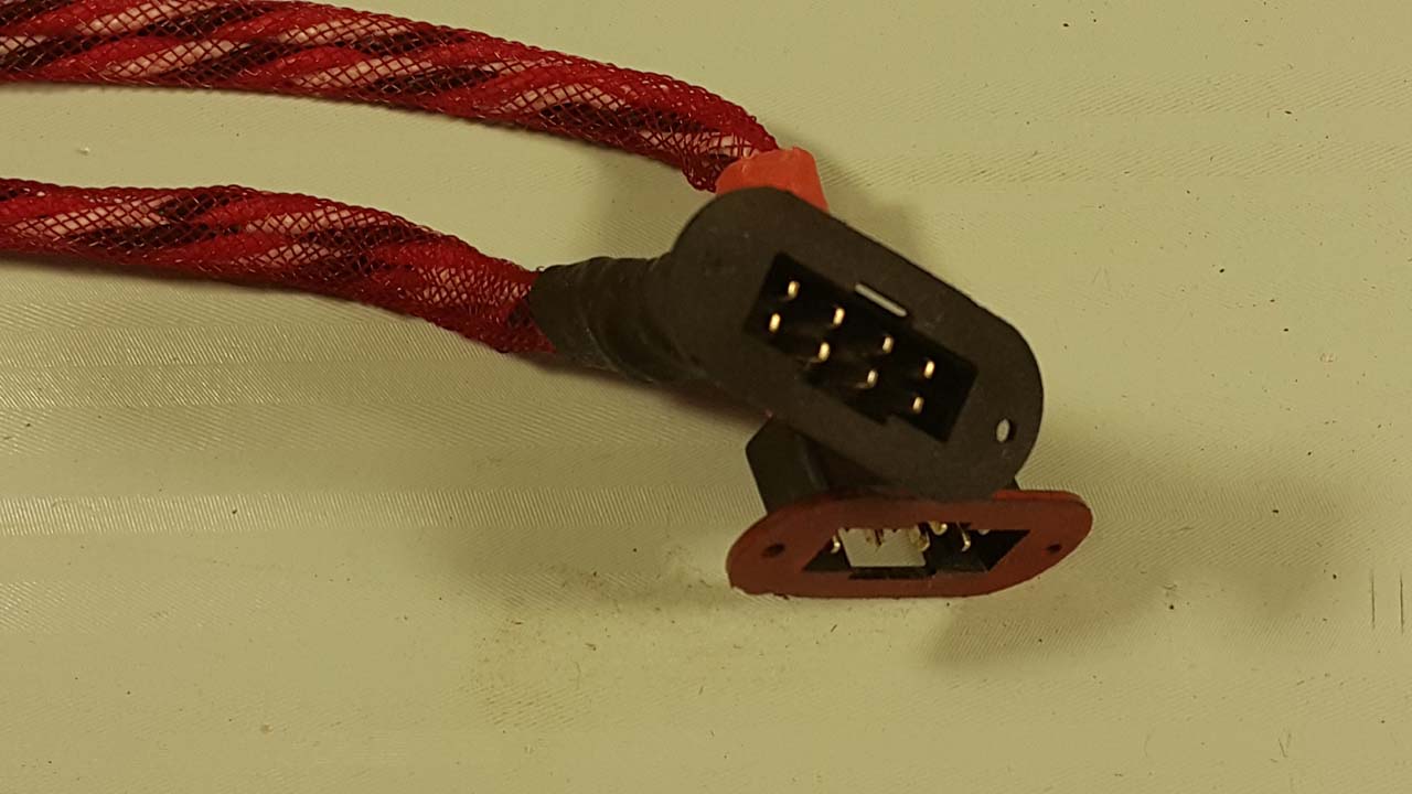

2. Złączki skrzydło kadłub wymyśliłem takie dziwne. Nikt mi nie powiedział, że to głupi pomysł, więc się trochę na frezowałem ręcznie żeby je wsadzć. Moim zdaniem złączki dobre jakościowo ale nie do takiego modelu. Trochę mi to nie bardzo wyszło, ale strzelać z tego nie będę a skrzydło przykryje, więc tak już zostaje.
1.jpg [ 72.99 KiB | Przeglądane 7226 razy ]
2.jpg [ 91.92 KiB | Przeglądane 7226 razy ]

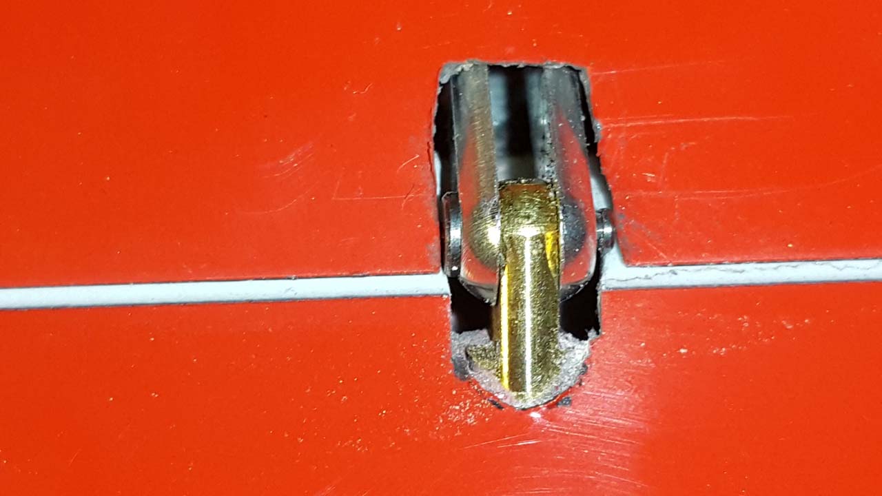

3. Pierwszą poważną wpadkę zaliczyłem obsadzając snapa w lotce i klapie. Nikt mi nie powiedział, że nie da się włożyć standardowego snapa, no i oczywiście włożyłem. Wyjmowałem go za pomocą proxtona i tarczki. Ponieważ nigdy nie używałem takich plastikowych snapów jak zastosował Rafał, więc postanowiłem dać bardzo podobne, ale aluminiowe. Jak się będą wyrabiać i łapać luzy to je wówczas wywalę i zastąpię tymi plastikowymi. W sumie to nawet fajnie wyszło bo bolec jest automatycznie blokowany, ponieważ wchodzi ciut poniżej górnej powierzchni lotki. Żeby go włożyć trzeba odrobinę nacisnąć lotkę.
30.jpg [ 83.36 KiB | Przeglądane 7226 razy ]
4. Po wklejeniu półki na serwa i montażu odbiornika i złączek do skrzydeł okazało się, że jestem w stanie włożyć pakiet praktycznie pod same serwa. Tu można zobaczyć końcówkę wtyczki z pakietu 2200.
10.jpg [ 79.92 KiB | Przeglądane 7226 razy ]

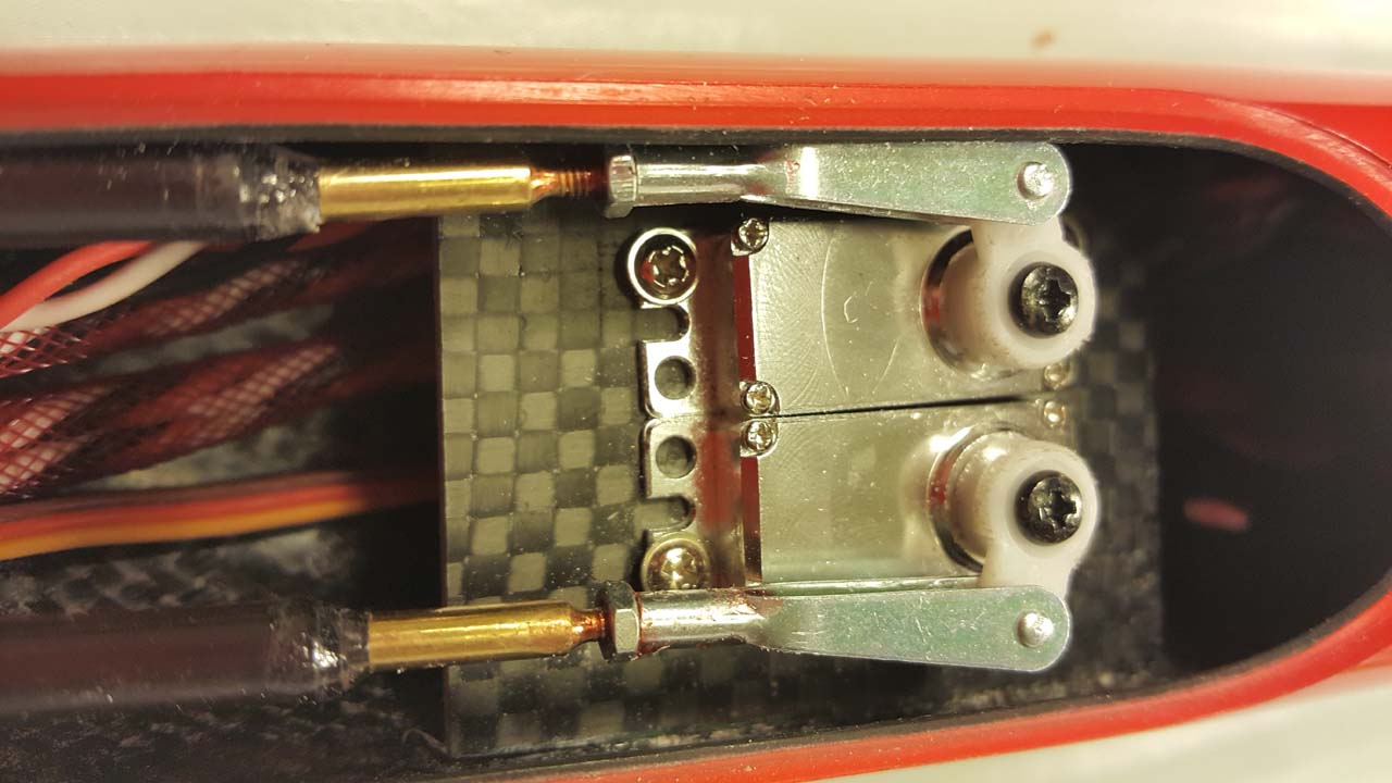

5. Kolejną wpadką było wklejanie bowndenów. Sie wkleiły pięknie na żywicę, tylko kurna tak się wygięły, kompletnie nie wiem kto i i po co im tak kazał, że serwo nie dawało rady ruszyć "V" -ką. Były jaja żeby je wydłubać że hej. Zostały zamontowane rurki węglowe fi 5 z dziurą fi3,5, w które włożyłem po kawału z każdej strony rurki węglowe fi3, w które włożyłem po kawałku pręta węglowego. Taka kombinacja po to żeby wykorzystać rdzeń węglowy z bowndena, który dostałem razem z modelem, bo nie miałem snapów kulowych w tym rozmiarze i musiałem na siłę coś wymyślić żeby działało. Wszystko pokleiłem na CA. Działa idealnie.
9.jpg [ 106.31 KiB | Przeglądane 7226 razy ]
6. Podglądnąłem jak montował pakiet Michał, czyli producent modelu i postanowiłem zrobić coś podobnego. W Relaxie montowałem pakiet bezpośrednio do rzepa przyklejonego do dna modelu. Miałem zawsze pewne problemy z trafieniem zawsze w to samo miejsce żeby zachować ten sam SC. W tym rozwiązaniu problemu już nie będę miał. Pierwszy od pakietu otwór jest dla SC=104mm drugi dla SC=105mm
7. Poszalałem z ramkami do serw w skrzydłach. Dałem coś takiego. Niestety tu popełniłem ostatni i największy błąd, który niestety ma swoje konsekwencje. Błąd polega na tym, że wkleiłem ramki za nisko i mam problem z osłonkami. Muszą na ta chwilę być przyklejone elastycznie.
8. No i na koniec zdjęcie mojego smoka Wawelskiego :D. Silnik wielki i jak pisałem ciężki.
