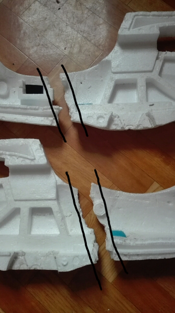

Następny i większy problem jest kadłub z pianki. Jest pęknięty w miejscu gdzie był wcześniej sklejany bo był nadpeknięty. Wiem że źle było klejone ( błędy początkującego )

I tu dylemat czy próbować kleić na styk z czym będzie trudno bo jest stary klej, czy kupić płytę epp złączyć kadłub na styk wyciąć miejsce starego klejenia ( zaznaczone na zdjęciu o co mi chodzi) a w to miejsce odwzorowac z nowej płyty taki kawałek ( wiem że to nie będzie łatwe ale wydaje mi się ze będzie solidniejsze )?

Kadłub wklej na styk, a potem wzmocnij to miejsce za pomocą prętów węglowych zatopionych w piankę. Ew. rowing zalaminowac, ale z prętami będzie Tobie prościej.

Dzięki Baxter. Dzisiaj skleiłem kadlubm mam nadzieję że z powodzeniem.
