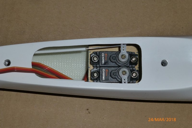

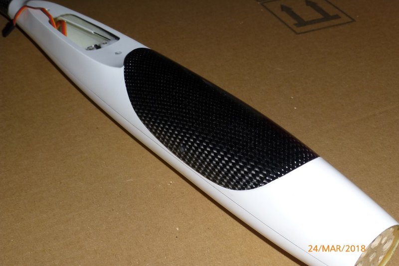

Proszę bardzo - kilka zdjęć z wnętrza modelu.
Regulator usytuowałem pod półeczką na pakiet, natomiast mocowanie owiewki kabiny ściągnąłem z modelu "Pulsar"- mnie osobiście odpowiada. Odbiornik natomiast znalazł miejsce między serwami a rurką ogonową. Wprawdzie z samymi antenkami miałem mały problem, ale to już sprawa zastosowanego odbiornika.
Silnik Dualsky XM3548EA-5, regulator Dualsky 45A Lite, łopatki - testuję 13x6 (jakieś węglowe HobbyKing) oraz 12x6 Aeronaut ze wskazaniem na te drugie, pakiet 2200 - wyważa idealnie model w środku ciężkości podanym przez producenta.

A dzieki.
Serwa i odbiornik mam podobnie tylko musze jeszcze znalezc sposob na antenki.
Za to podoba mi sie sposob poprowadzenia regulatora i polki na aku.
Zerzne od ciebie i przerobie na podobnie u mnie, mam nadzieje ze nie robiles na to patentu. :)
