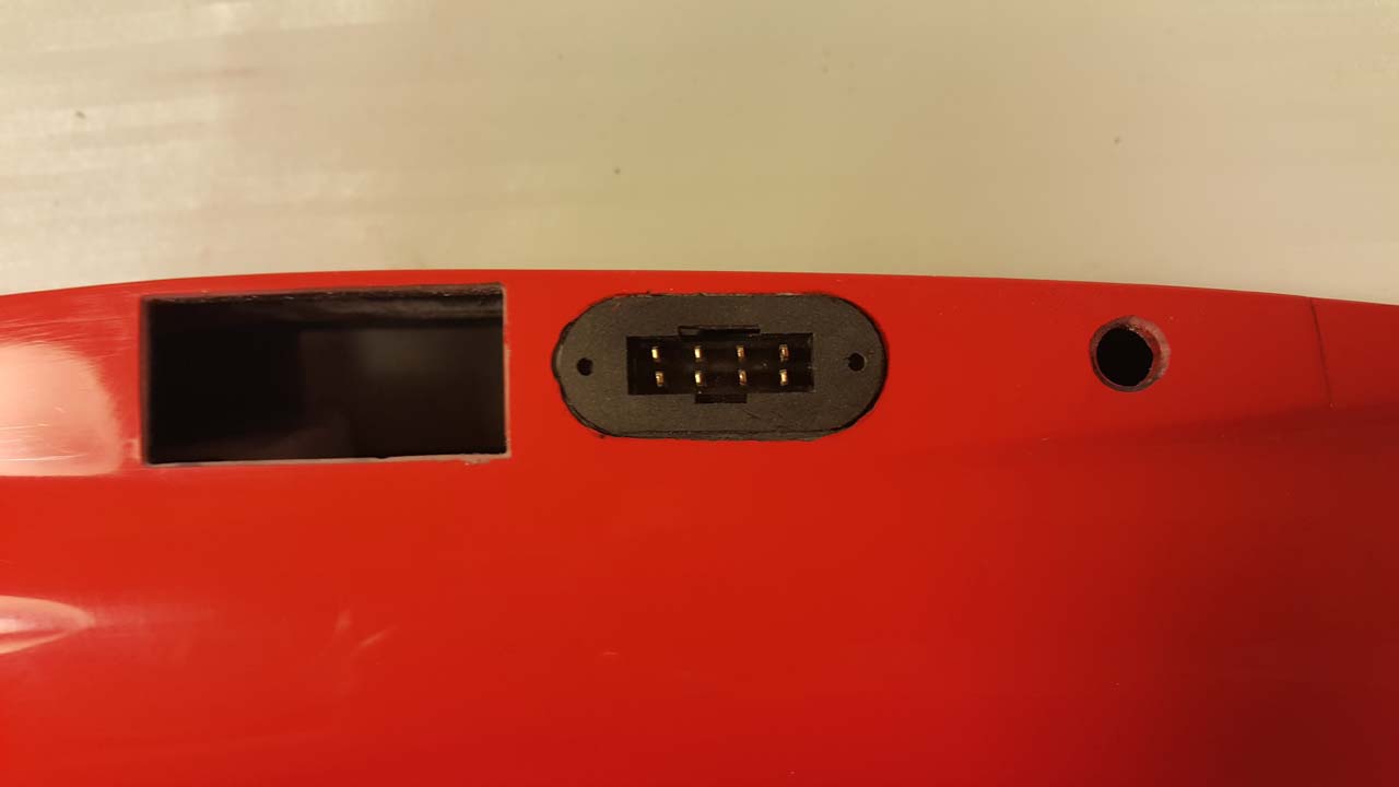

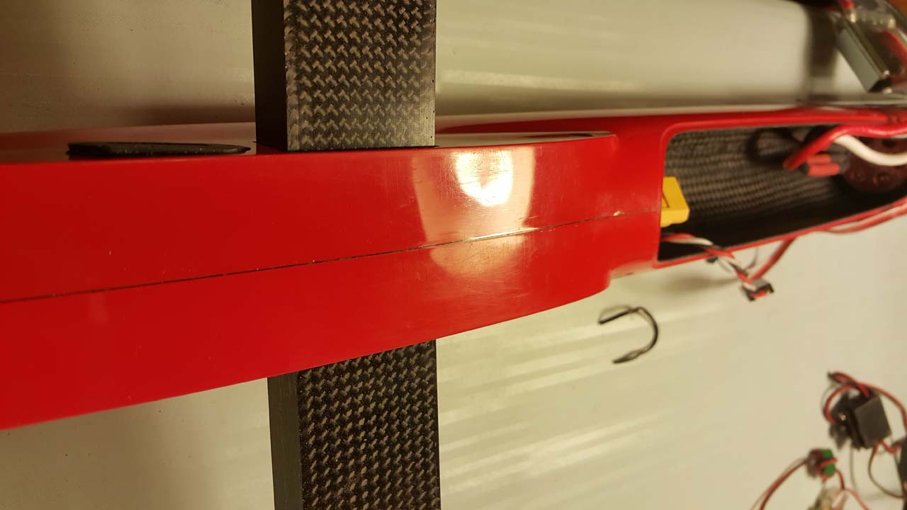

2. Złączki skrzydło kadłub wymyśliłem takie dziwne. Nikt mi nie powiedział, że to głupi pomysł, więc się trochę na frezowałem ręcznie żeby je wsadzć. Moim zdaniem złączki dobre jakościowo ale nie do takiego modelu. Trochę mi to nie bardzo wyszło, ale strzelać z tego nie będę a skrzydło przykryje, więc tak już zostaje.
