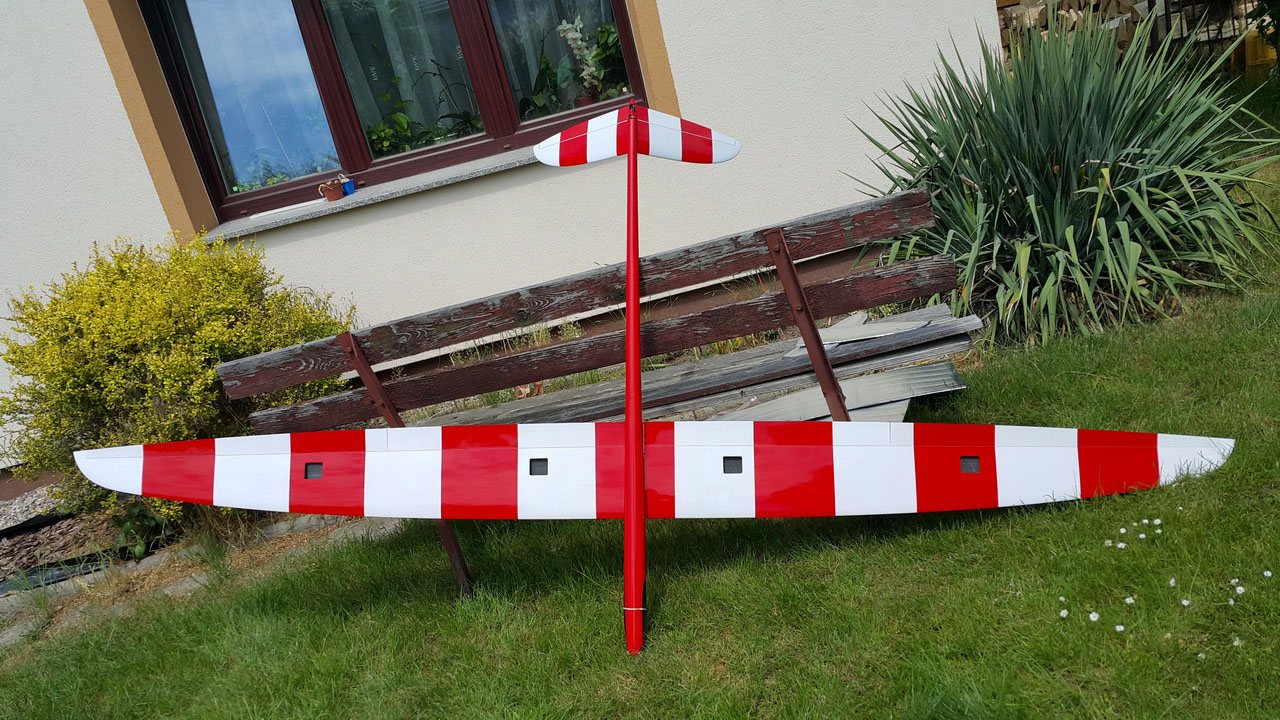

Poniżej fotki z dzisiejszej sesji zdjęciowej na ogrodzie.
Jak widać malowanie łudząco podobne do Shinto. Faktycznie malowanie zerżnąłem od Shinto bo mi się bardzo podobało. Z początku miałem się szarpnąć właśnie na Shinto, ale w ostateczności wybrałem coś innego.
A żeby nie było, że jestem straszna małpa i małpuję po innych to spód jest zupełnie inny - klasyczny taki jak lubię, a góra też się nieznacznie różni. Jest to szczegół ale istotny.
