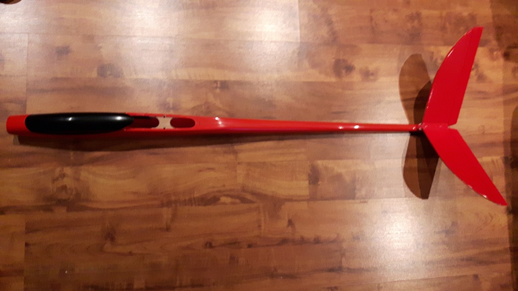

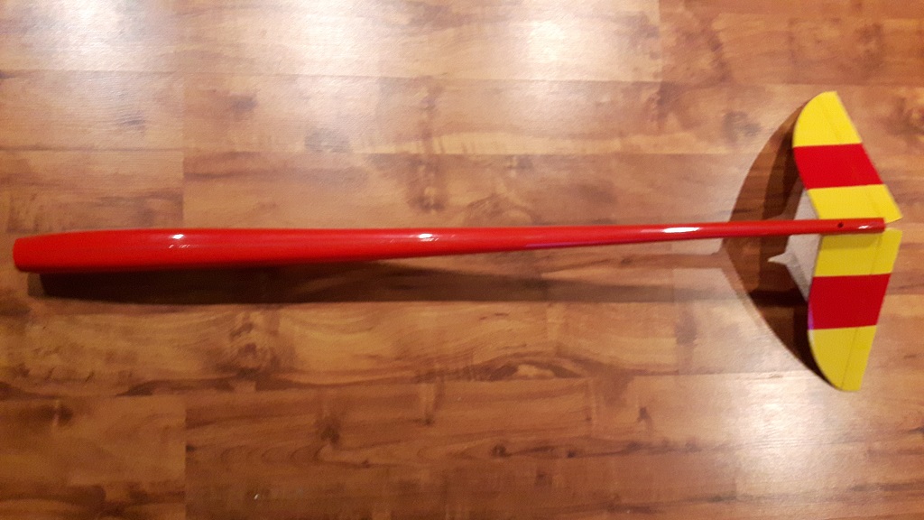

Pierwsze prace stateczniki
Góra, ten paskudny biały pasek przytrzymuje do momentu wklejenia czerwoną taśmę.
20160604_171629b.jpg [ 206.84 KiB | Przeglądane 19067 razy ]
Dół
20160604_171640b.jpg [ 268.98 KiB | Przeglądane 19067 razy ]
Jurku, stateczniki są chyba tak zrobione jak mówisz bo są bardzo sztywne, więc nie widzę potrzeby ich wzmacniania.

Stateczniki już na swoim miejscu
20160604_220216b.jpg [ 166.11 KiB | Przeglądane 19018 razy ]
20160604_220233b.jpg [ 173.5 KiB | Przeglądane 19018 razy ]
