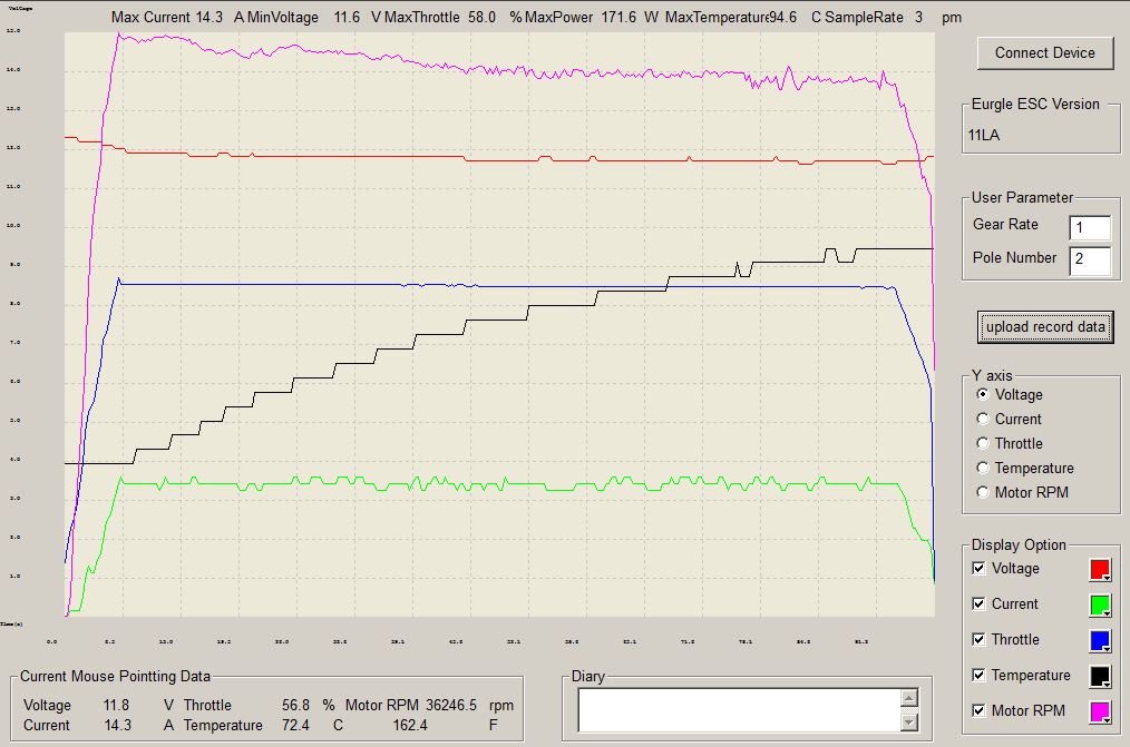

Po dzisiejszej próbie, silnik się "rozsypał" Chciałem zobaczyć jaki prąd pobiera przy 50% wysterowania, i pod koniec 90s testu zacząl zwalniać, a obecnie coś "trzeszczy" przy obracaniu nim :evil: Tak wygląda log z dzisiejszego testu:
2_Pomiar_VENTO.jpg [ 100.01 KiB | Przeglądane 3736 razy ]
Teraz się zastanawiam, czy kupować kolejny MYSTERY D2836-1700, czy jednak kupić taki, jak przewiduje producent modelu, czyli jakiś 2830 1000kV :roll:
"Namierzyłem" taki silnik D2836 z wałem 4mm, z różnymi kV do wyboru...

95 stopni Celsjusza? Sporo.

Magnesy pewnie szlag trafił i może któryś się odkleił. Kup sprawdzony Turnigy np. http://www.hobbyking.com/hobbyking/store/__18969__Turnigy_D2836_8_1100KV_Brushless_Outrunner_Motor.html?strSearch=2836 (być może to nawet ta sama produkcja co podlinkowałeś)
Możesz wybrać inne kv, zależnie od zasilania. Pamiętaj, że podane maksymalne moce i prądy to co najwyżej są wartości chwilowe, a nie stałe obciążenie. Aby podane parametry były prawdziwe, trzeba na silnik wydać kilka razy więcej :evil: . W moim SS2000 siedzi taki silnik, tylko nieco dłuższy (D2842) i przeleciał już prawie 1500 km. Nadal ma się dobrze i pewnie jeszcze sporo pokręci.

Marku, mądrej głowy warto posłuchać. W takim razie, kupuję ten Turnigy D2836/8 1100KV :D Ale dopiero po 10-tym, więc oblot się opóźni... :(
Co do "trzeszczenia", to okazało się, że jedna łopatka się poluzowała :lol:
Dam temu silnikowi jeszcze szansę na mniejszym śmigle, bo chyba 8x5, to dla niego nieco za dużo... :roll: Może takie Aeronaut CAM CARBON 7x4 :roll:
Szybciej dojdzie do mnie śmigło, niż silnik z HK, więc chyba warto spróbować :nieufny:
