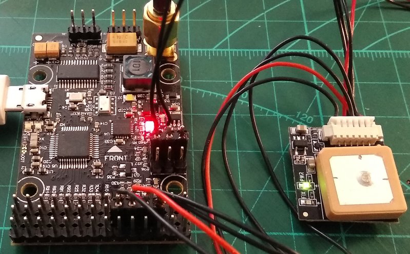

Dojechał nowy mózg dla Ventyla :D KFC32F3_INAV
IMG_20170801_135633_crop.jpg [ 1.18 MiB | Przeglądane 2459 razy ]
EDYTA: KFC zainstalowany... :D Nie wiem tylko, czy nie "za sztywno" :roll: Ale na pokładzie jest podobno odporny na wibracje czujnik MPU6000 :mrgreen:
IMG_20170801_190016m.jpg [ 110.68 KiB | Przeglądane 2430 razy ]
