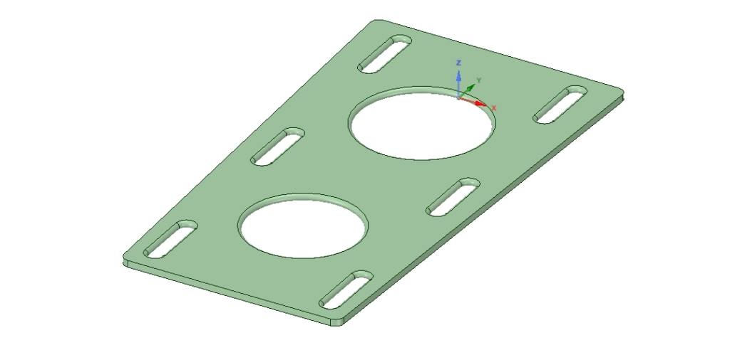

Co myślicie o takiej półce na pakiety :roll: Oczywiście wydruk 3D :mrgreen: Grubość 2mm, waga, w/g "kalkulatora" 17g.
Półka_pakietów1.jpg [ 71.25 KiB | Przeglądane 23077 razy ]
