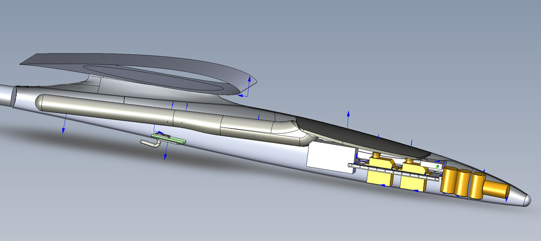

I na koniec: nie ustawia sie srodka ciezkosci modelu gdzie ma latac i jak. Natomiast w zaleznosci od pogody i sily wiatru mozna zmienic wage modelu (obciazenie powierzchni nosnej) wkladajac olow w srodek ciezkosci modelu dla zwiekszenia predkosci
hmm...ciekawe. A mi wychodzi że zmiana SC jest potrzebna i niezbędna jeśli latasz danym szybowcem wszędzie (zbocze morskie, nizinne, wysokie góry, termika itp itd). Nawet gdy lata sie tylko w termice, to watro zmieniać ŚĆ w zależności od wiatru. Nie mówiąc o lataniu na zboczu bo to najciekawsza bajka jesli chodzi o ŚĆ. Rozpiętość OPTYMALNYCH zmian ŚĆ dla 3m modelu może sięgać 15-20mm. No i oczywiście balastu nigdy nie da sie włożyć idealnie w ŚĆ - zawsze model TRZEBA przetrymować. Nawet zwiększanie wagi balastu wsadzanego w to same miejsce wymaga subtelnego przetrymowania.

Jurek, zaskakujesz mnie kompletnie podejsciem do tematu:
Latajac w wysokich gorach powietrze jest rozrzedzone, opory rowniez maleja i szybowce lataja troche z wieksza predkoscia, wala sie w korek rowniez na wiekszej predkosci I potrzebuja wiecej miejsca do ladowania. I wszystko odwrotnie jest nad morzem. Do czego potrzebna jest zmiana SC ?????????????????????? Czy samoloty komunikacyjne startujac np z Sydnej (0m wysokosci) do Warszawy I na wysokosci 30000ft zmieniaja SC? Napewno wykorzystuja to do zwiekszenia predkosci przelotowych i oszczednosci paliwa.
Balast napewno sie da zamocowac dokladnie w SC - mam, mocuje I jest perfekt
Tego nie rozumiem zupelnie -
PS - ster wychyla sie w góre i w dół. Ja stosuje to dolne rozwiązanie bo lubie jeździć na "tyłku", takowoż 'pulsowania' nie mam

Stan - niestety ja wiem że trzeba zmieniać ŚĆ. Ja moimi modelami szybowców latam wszędzie - od wysokich gór (2400m npm) do malutkich wydm (4m) na plażach. Latam gdy nie wieje i gdy wieje 30m/s. Latam gdy jest ciepło i gdy jest zimno. Latam cały rok. Napisz gdzie i w jakich warunkach Ty latasz swoimi szybowcami. Może sprawa sie wyjaśni.
Modele są tylko podobne do 'dużych' samolotów. Szczególnie jeśli modele są o rozpiętości mniejszej niż 8m. I dla mnie duże samoloty nie sa wyznacznikiem jak mam ustawiać model. Mogą byc jedynie tropem (jak krążki MC w szybowcach).
Co do precyzyjnego ustawienia ŚĆ - mam modele i z rura balastową w kadłubie, jak i i z kieszeniami na balast w skrzydle czy bagnetach i zawsze minimalne przesunięcia są. Tym bardziej gdy się używa jedynie komór w bagnetach czy skrzydłach (wtedy już nie minimalne). Nic nie jest idealne. A ta nieidealność wychodzi w locie - bo musze minimalnie przetrymowywać model.
