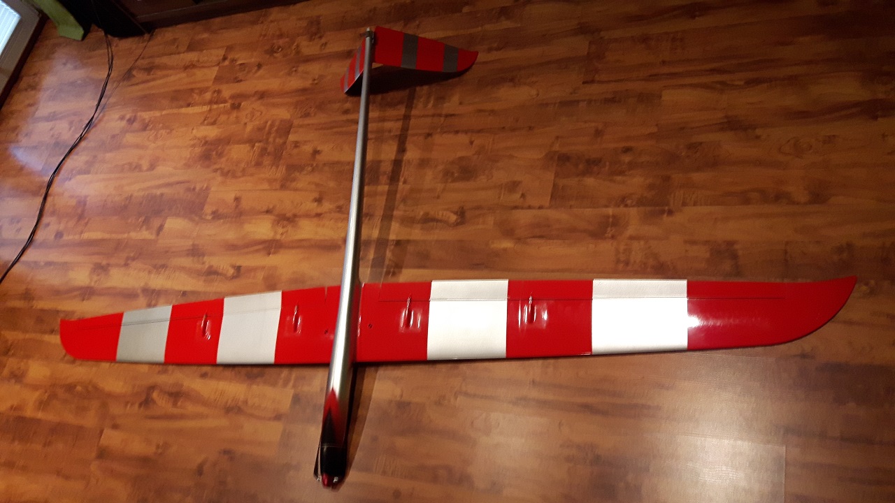

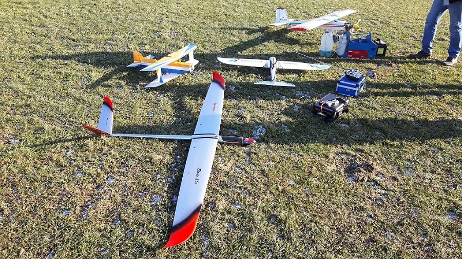

Niniejszym przedstawiam mój nowy szybowczyk Blade XL-e z Mawi Fly (znany również jako Virus)
Rozpiętość 2550
Długość 1340
Silnik Mega 22/40/3s 1kw Hotliner
Regulator Dualsky 80A
Bec Castle 10A
Serwa płat Hitec HS125mg
Serwa V-ki Hitec HS85mg
Przewidywana waga do lotu ok 2500g ale to się okaże jak dobiorę pakiet.
A oto ślicznotka

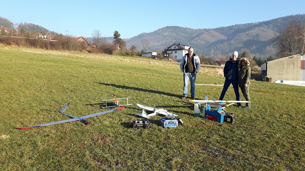

A to lusterko mnie rzuciło na kolana :mrgreen:
3.jpg [ 253.79 KiB | Przeglądane 16588 razy ]

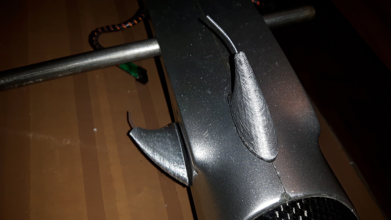

W tak zwanym międzyczasie zainstalowałem odbiornik (za serwami od motylka :shock: ) wypuściłem antenki a w związku z przesiadką na Hitec'a trzeba było ogarnąć te "wspaniałe" baryłki na antenkach, i tu z pomocą przyszedł Artu (jeszcze raz wielkie dzięki Artur :mrgreen: )
Tak to wyszło
20161216_184925b.jpg [ 232.95 KiB | Przeglądane 16094 razy ]
Zastanawiałem się jak to to przymocować i znalazłem w najcenniejszych skarbach gąbkę 2stronnie klejącą, bardzo mocną :mrgreen:
Tym sposobem na zewnątrz jest cała końcówka antenek włącznie z "baryłkami" i antenki ustawione tak, że w każdej fazie lotu któraś "widzi" nadajnik :) testy pokażą czy dobrze, no i nie widać okrutnych otworów fi6 do przeciągnięcia antenek na zewnątrz.
PS. Owiewki dają się fajnie lakierować :D

A jeszcze co do gąbki to to jest ta zakupiona w IT na której miałem serwa w płacie wklejone w Condor Voodoo pamiętasz? Trzeba ją tylko podgrzać suszarką żeby się troszkę zwulkanizowała i raczej nie puści, poza tym owiewki będą stawiać raczej zerowe opory :)
