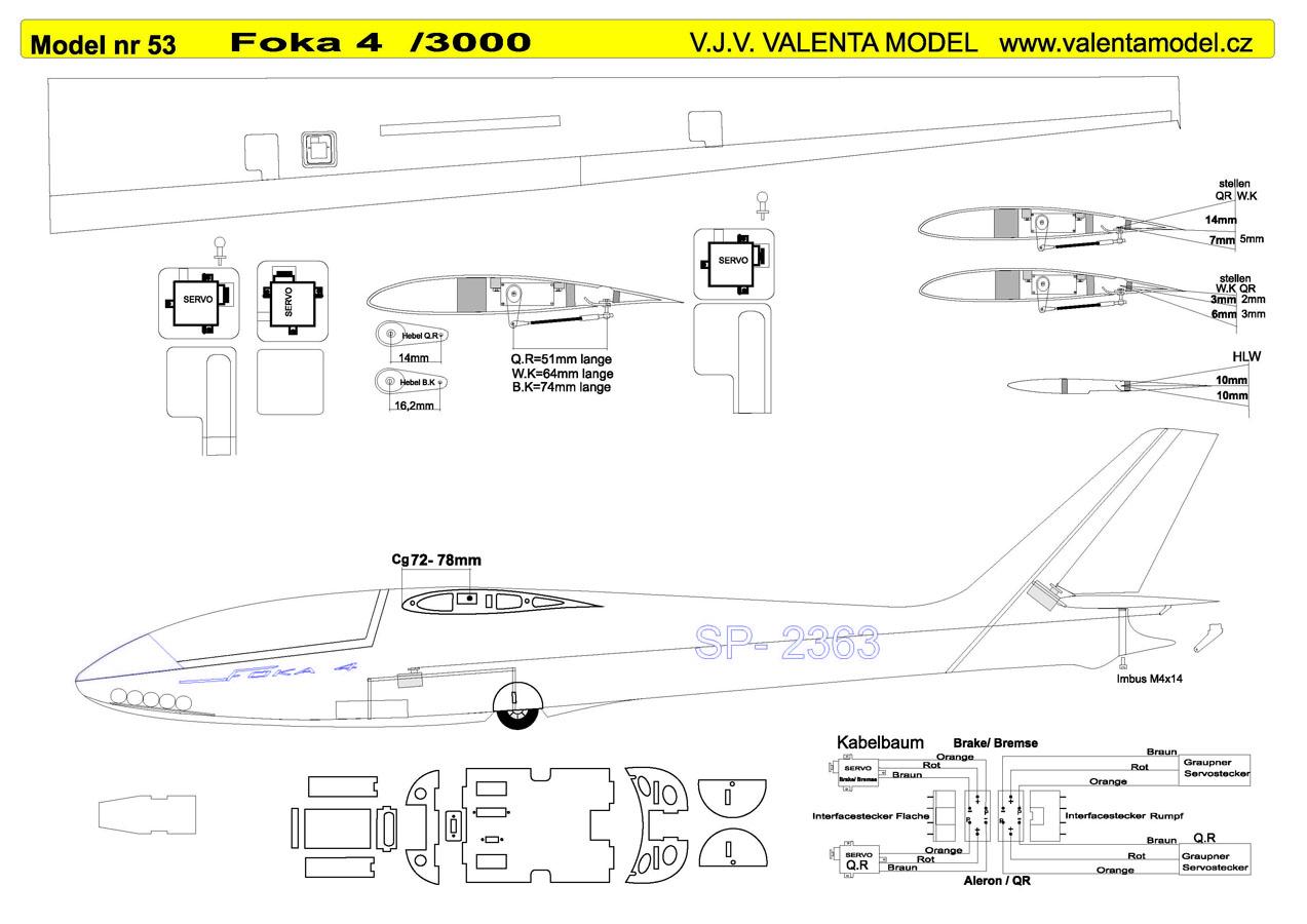

W sprawie Foki, to możesz skrobnąć maila do Piotra aby podesłał Ci skany http://www.piotrp.de//web/ adres w dolnym lewym rogu ekranu ;)
P.S. Fajne kit'y można kupić tutaj
http://rcgliders.pl/pl/p/SZD-9-Bocian-wersja-kit/146
http://rcgliders.pl/pl/p/PWS-101-KIT/139
http://rcgliders.pl/pl/p/IS-4-JASTRZAB-KIT/138
no ale to nie Foki.
Laminatową Fokę kupisz tu http://www.valentamodel.cz/53a.htm

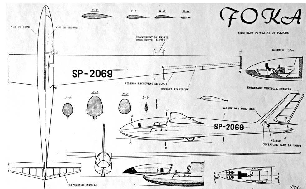

Spróbuj Dominika wysłać prośbę o zmianę nicka na PW, a nie na email'a.

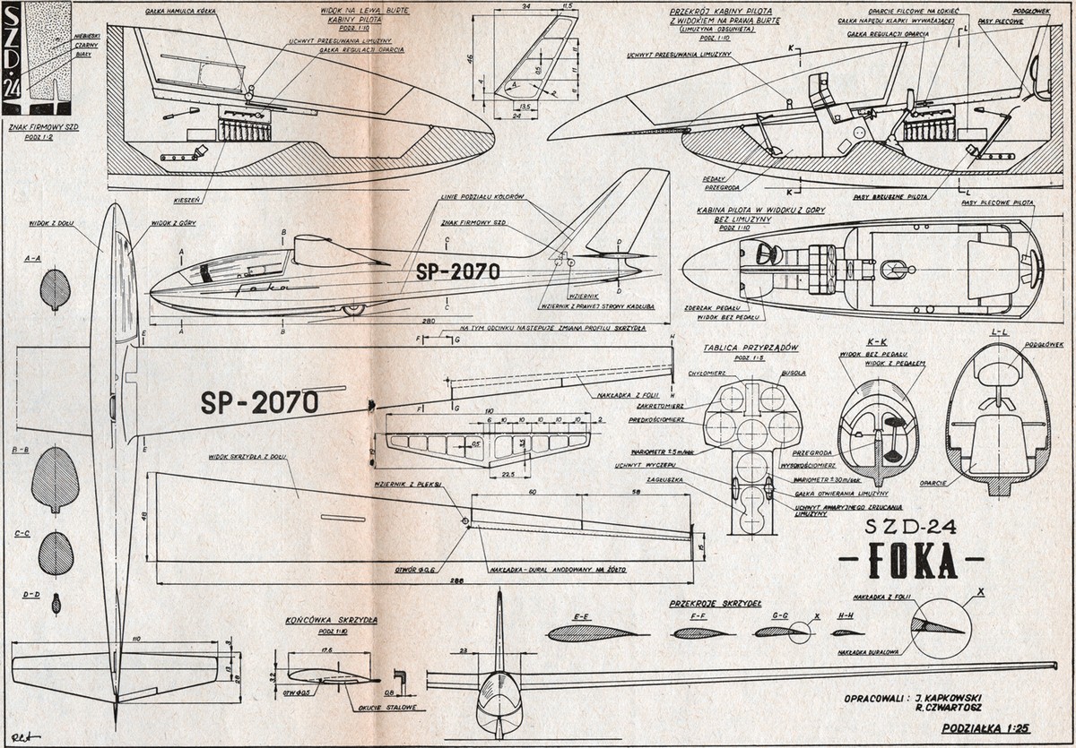

Jakiś tam planik (nie lepszy) mam, ale chociaż jest więcej wręg.
Foka.JPG [ 94.18 KiB | Przeglądane 30582 razy ]

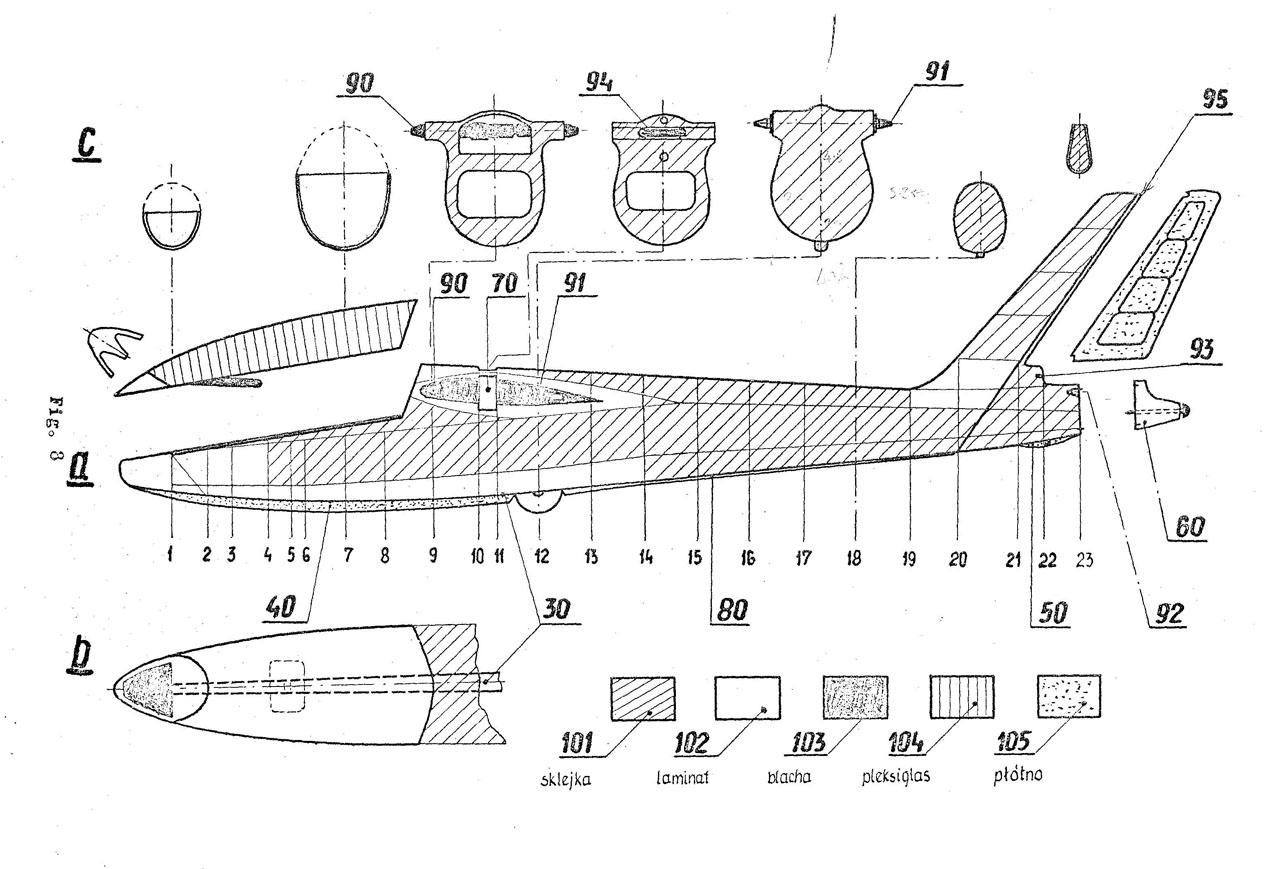

To jeszcze kawałek tej laminatowej Foki, o której Wojtek pisał:
Foka 1.1.JPG [ 109.8 KiB | Przeglądane 30574 razy ]
Foka 1.JPG [ 150.12 KiB | Przeglądane 30574 razy ]

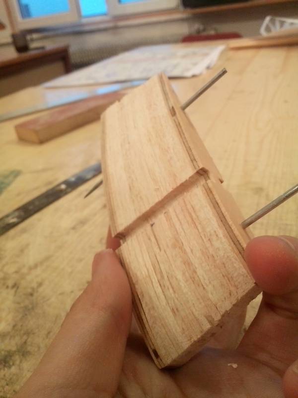

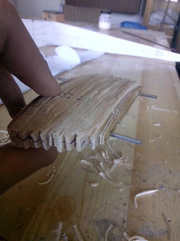

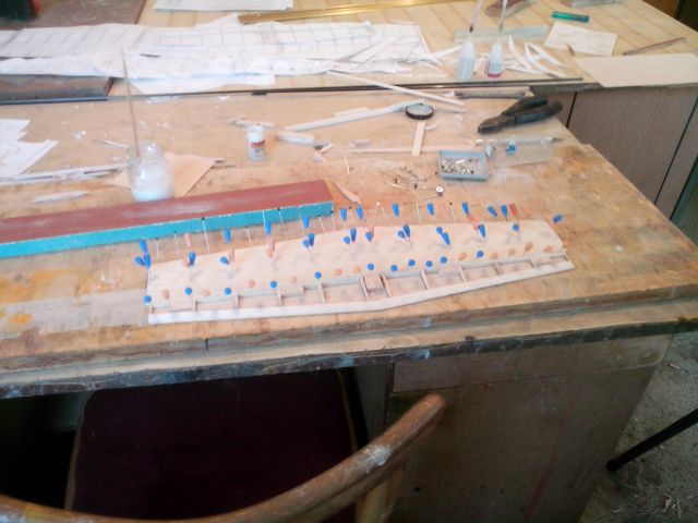

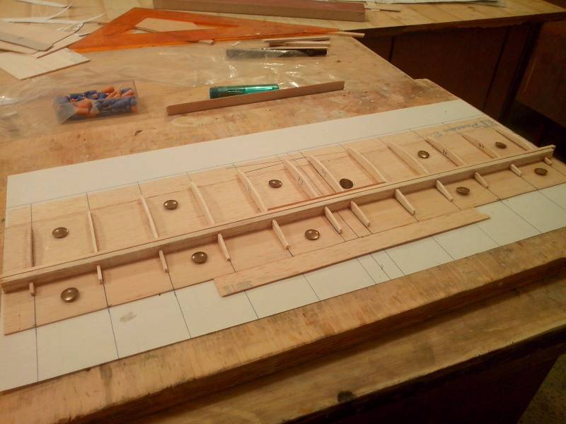

I tak oto przedstawiam Wam pierwsze pierwiastki Foki ;) Powoli powstaje w siedleckiej modelarni, gdzie znalazło się dla mnie biurko. Owacje na stojąco dla Mirka i Lutka, którzy zostali moimi mentorami :D Z tego miejsca dzięki za cierpliwość do mnie.
Tak wyszło że zdarzyło mi się pouczyć latać na Soliusie Mirka. Swoją drogą, czuję że będę musiała coś zbudować do nauki latania, może coś z depronu, nim tknę fokę ;) Jeśli oczywiście będzie chciała latać.
Lutek zaś pokazuje mi co, jak i kiedy jeśli chodzi o budowę.
Wciągnęło po uszy, tyle powiem 8-) To było to przewidzenia

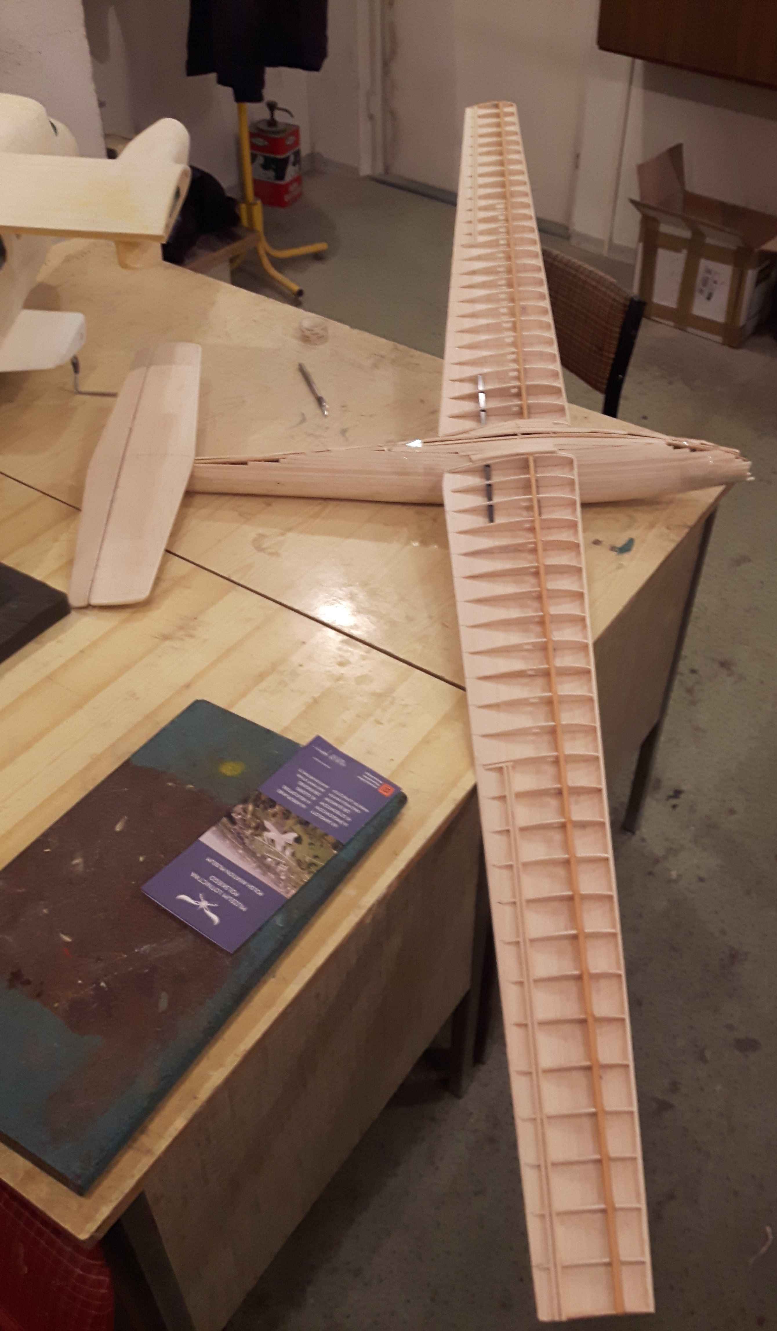

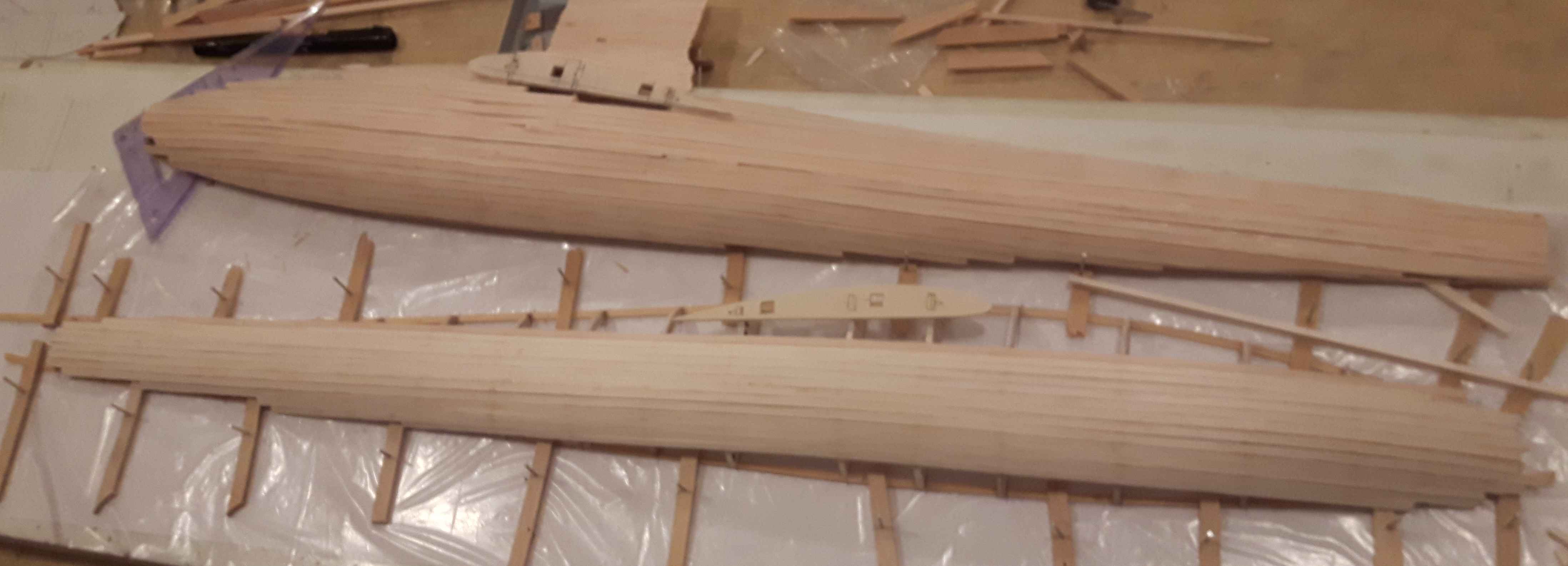

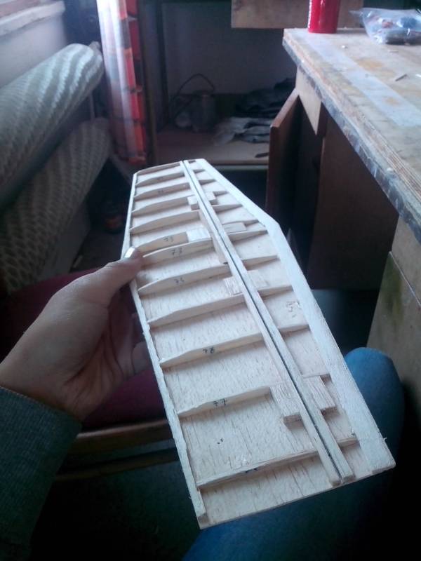

Taraa :) Witam po dluzszej przerwie
sdfgswrgwtgh.jpg [ 386.5 KiB | Przeglądane 25321 razy ]
DFDF.jpg [ 211.34 KiB | Przeglądane 25321 razy ]

PostNapisane: niedziela, 10 stycznia 2016, 18:35
No super ! Już coś widać.
U mnie też lada dzień coś będzie widać.
 Tytuł: Re: Budowa foki 4
PostNapisane: poniedziałek, 11 stycznia 2016, 02:45
Model już bardzo zaawansowany, tylko pogratulować.
