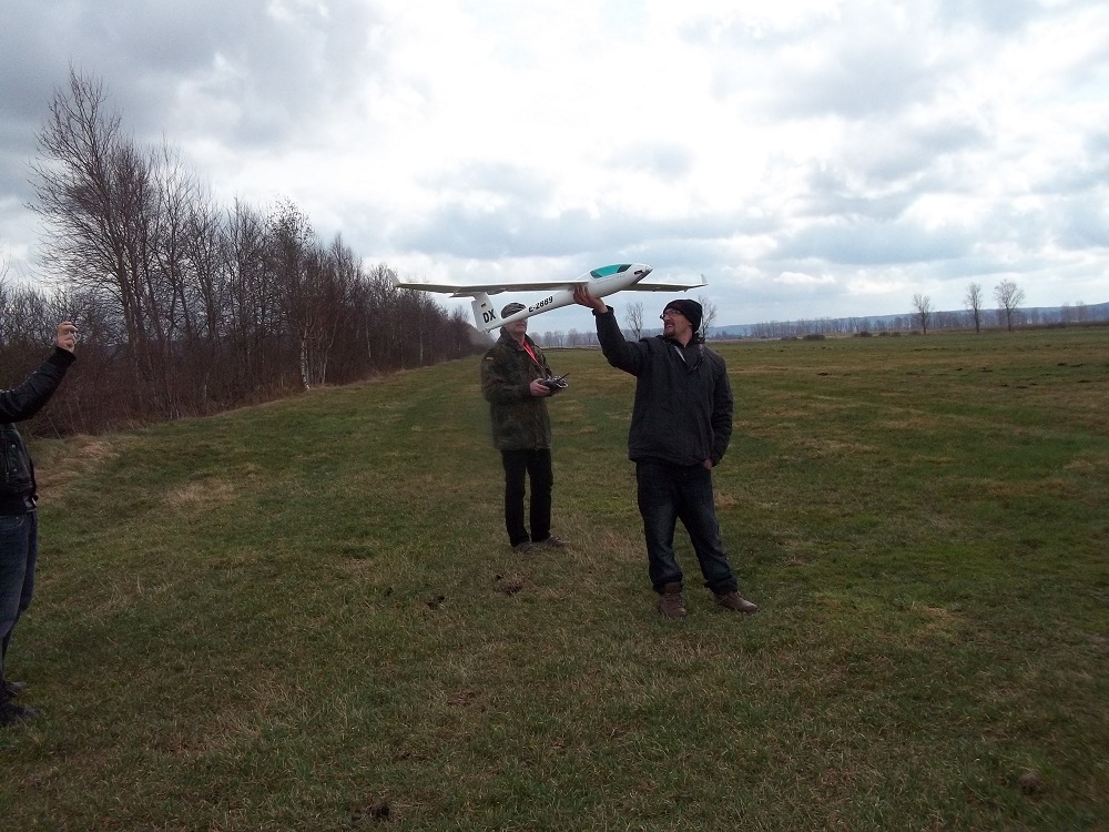

PostNapisane: niedziela, 23 marca 2014, 17:15
Posty: 475
Lokalizacja: Gdańsk
Panowie - dziś - wiem, że tak nagle - odbył się oblot modelu. Na pierwszy start wybrałem pomoc kolegi wyrzucającego model. Myślałem, że trochę pobiegnie z nim ale on wziął się i rzucił z miejsca. Model od razu wzbijał się jak należy - znaczy na zaciągniętej wysokości szedł pionowo ;) Niestety sprawdzało się też wszystko co mówiliście o prędkości : na silniku reaguje bardzo szybko na wysokość dużo wolniej na lotki ale już przy lądowaniu lub podchodzeniu do lądowania bez silnika to robi się bardzo mulasty...
Przy drugim starcie sam sobie wyrzuciłem z ręki - nie potrzebne żadne gumy do "strzału". niestety przy lądowaniu - nie zahaczyłem o nic - pękł bagnet (pręt węglowy fi 6mm) wyłamując przyległe żeberko ale to do szybkiego ponownego wklejenia.
Wychodzi na to, że oblot połowicznie udany ale w tych paru minutach lotu nie stwierdzam by był aż tak szybki, potwierdzam za to, że wolno reaguje na lotki przy małej prędkości. Masa modelu do lotu - 1780g z pakietem 4s 3000, silnik Silver blue 3538 kv 790 i śmigło składane Graupner Cam Folding 13x7.

Oblot Ventusa Irku ten model to sam z reki na Twoim silniku wychodzi :D
