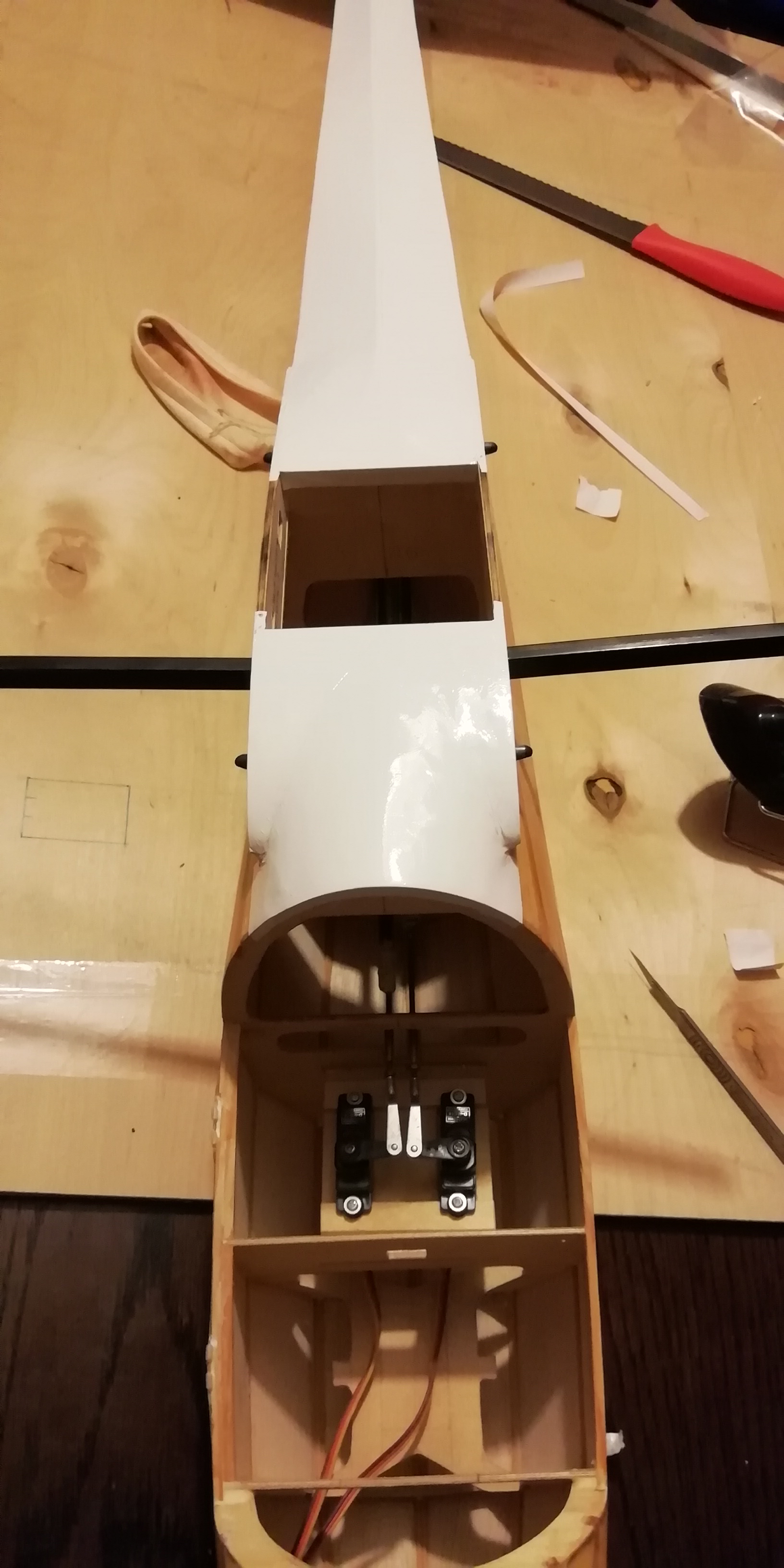

Zgadza się skrzydło naprawdę sztywne, więc rozumiem, że skoro jest wypełnienie pomiędzy dźwigarami to nie podważasz tego, że jest to keson ?
IMG_20190430_103944.jpg [ 91.5 KiB | Przeglądane 1742 razy ]
Zaznaczony element to płytka sklejkowa (1,0 mm) wklejona pomiędzy dźwigarami. W niej musiałem wyciąć otwór do przeciągnięcia kabli serwa, a na długości płata do gdzieś tak 3/4 lotki wklejone są wypełnienia z 1,5 mm balsy ze słojami w pionie.

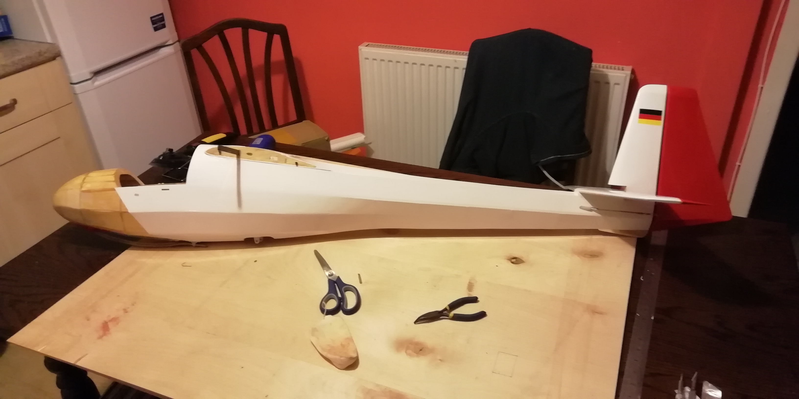

Jedna strona prawie gotowa:
IMG_20190503_232236.jpg [ 948.92 KiB | Przeglądane 1505 razy ]
IMG_20190503_213226.jpg [ 974.8 KiB | Przeglądane 1505 razy ]
Płoza kadłuba :
IMG_20190503_194555.jpg [ 1.42 MiB | Przeglądane 1505 razy ]

Pozostało wykończenie plozy (obszycie skórką), ta klapka na kadłubie pomiędzy płatami.
Poproszę o sugestie i pomysły jak wykonać mocowanie tej klapki?
Montaż baterii, elektroniki, wyważenie i ???
