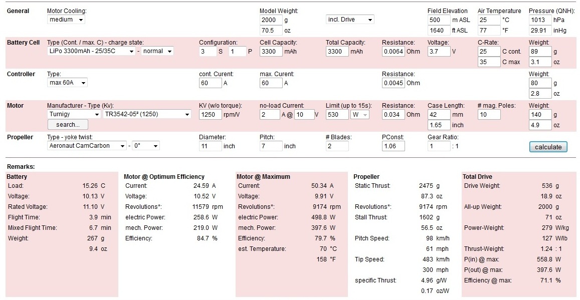

Wyposażenie skromne:
Motylek serwa Tower Pro 16R MG
W skrzydła planuję Turnigy TGY 777MG, choć nie wiem czy też nie pójdą te co na motylka.
Regulator Turnigy Plush 60A
Pakiet 3S 3000 (przy 4S nie wyrabia mi regulator a na nowy brak kasy)
Silnik SK3 3542 1250kv ze śmigłem 11x7 co da ciąg 2300g
Szału nie ma ale jak się wlatam w model to silnik i pakiet zawsze można wymienić.
Ostatecznej decyzji jeszcze nie podjąłem i właśnie tutaj potrzebne będą konsultacje ;)

A po co szał :) Będziesz po prostu ciut wolniej wchodził do góry.
Przy tym KV i 3S zaryzykował bym chyba 13x7, albo nawet 14x8 (coś mi się e-calc nie odmyka)

Wojtuś, jednak Twoja propozycja śmigła jest najbardziej optymalna. Myślę że nie w pionie, ale na pewno żwawo będzie szedł do góry.
Komentarz: 11x7
