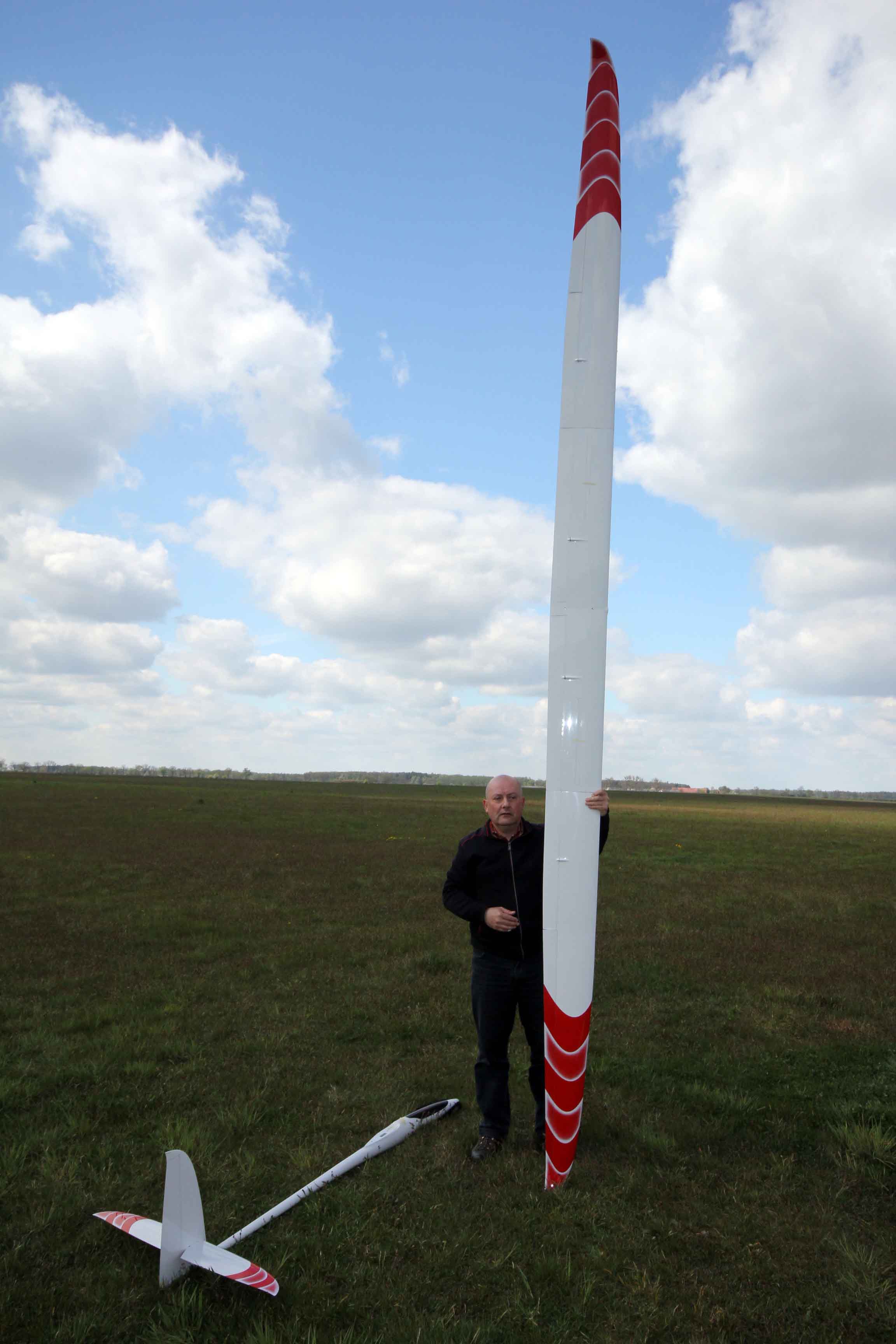

Poniżej kilka (bardzo nieudanych) fotek mojego modelu z sesji fotograficznej w Michalkowie.
Pierwsze zdjęcie to skala porównawcza gdyby ktoś nie wiedział ile to jest 5m :D
1.jpg [ 195.26 KiB | Przeglądane 21820 razy ]
Model nie zmontowany ponieważ zapomniałem zabrać wyposażenie jakie dostałem do niego z domu.

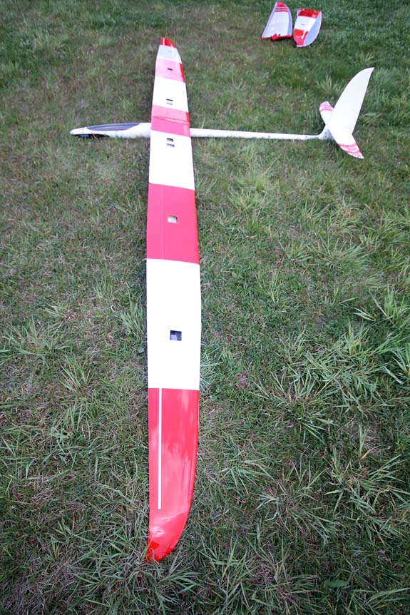

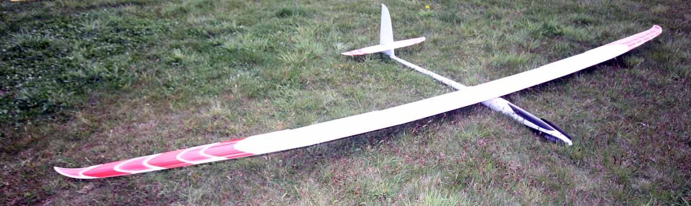

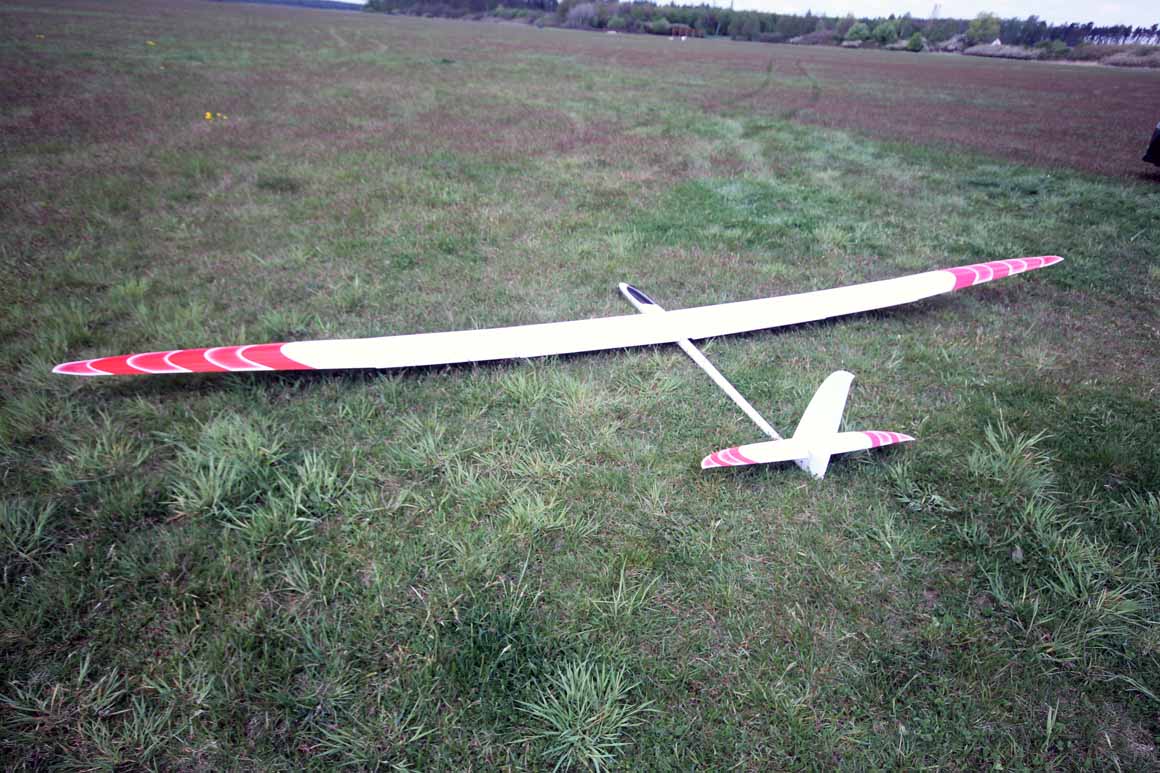

Teraz kilka fotek z ziemi
2.1.jpg [ 159.55 KiB | Przeglądane 21820 razy ]
3.1.jpg [ 88.75 KiB | Przeglądane 21820 razy ]
4.jpg [ 152.48 KiB | Przeglądane 21820 razy ]
5.1.jpg [ 82.79 KiB | Przeglądane 21820 razy ]

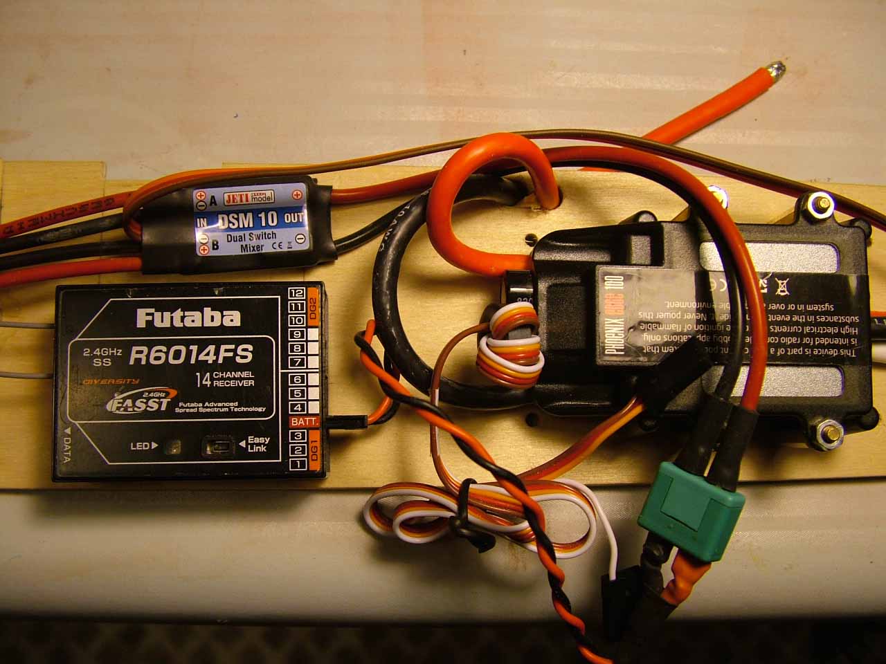

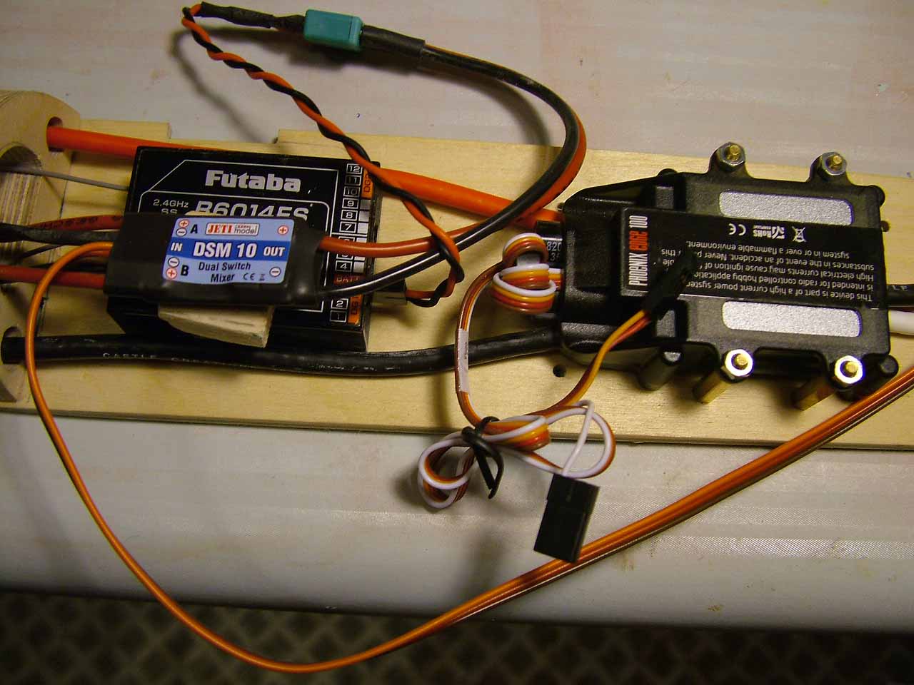

Trochę się ruszyło. :)
Prawdopodobnie w końcu dogadałem się ze sobą i stanęło na takim jak poniżej rozmieszczeniu wyposażenia. To wszystko jest pod spodem półki.
W związku z tym mam do znawców pytanie, czy takie rozmieszczenie nie będzie zakłócać się wzajemnie.
Chodzi przede wszystkim o te trzy elementy: odbiornik, regulator i ten elektroniczny przełącznik Jeti DSM10.
Koncepcja 1
Przełącznik DSM10 będzie w pionie w odległości od odbiornika około 1cm i będzie przyklejony na rzepa do dna kadłuba. Kable od regulatora do pakietu zasilającego silnik będą przebiegały wzdłuż odbiornika.
Mogę jeszcze ten przełącznik przesunąć pod regulator ale będzie prawie na styk bo zostanie około 3 mm odstępu.
Czy przy takim rozmieszczeniu będą zakłócenia czy nie będzie problemów.
1.jpg [ 118.7 KiB | Przeglądane 16357 razy ]
Koncepcja 2
Mogę trochę wszystko poprzesuwać i zmienić koncepcję z zasilaniem silnika.
3.jpg [ 122.95 KiB | Przeglądane 16357 razy ]
Chłopaki radźcie bo w dużej rozterce. :? :?
 Tytuł: Re: THERMIK XXXL ze stajni Valentamode
PostNapisane: sobota, 6 czerwca 2015, 19:55
Zmien radio na jeti skoro juz w wylacznik zainwestowales ;)
PostNapisane: sobota, 6 czerwca 2015, 20:49
Dołączył(a): wtorek, 11 marca 2014, 08:42
Posty: 41
Lokalizacja: Pruszków
Popieram :)
PostNapisane: niedziela, 7 czerwca 2015, 09:03
Konrad
Jestem pewny ze nie bedzie zadnych zaklocen, postaraj sie przesunac ESC max. do silnika a odbiornik kilka milimetrow do tylu I bedzie super.
Thermik XXXL ktorym ja latalem mial identyczne rozwiazanie.
Powodzenia
